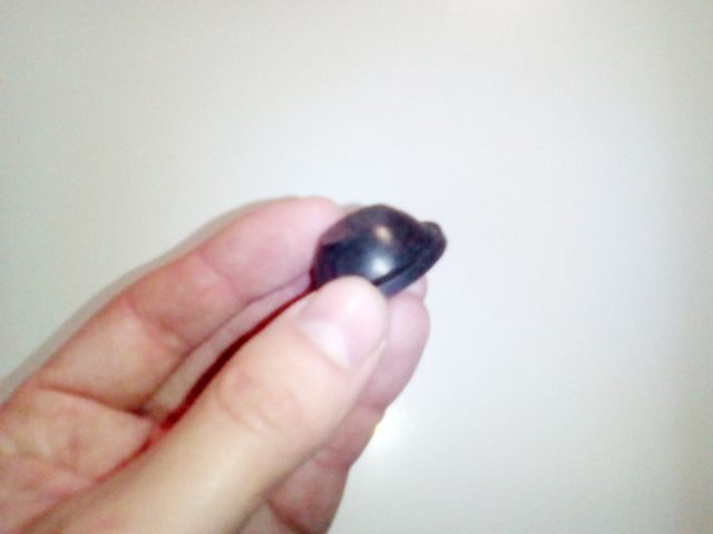

Предлагаю Вашему вниманию оценить маленькую переделку или доделку, как хотите называйте.
Мне, никогда не нравилось, когда открывают задние стекла, поэтому с задних стеклоподьемников я снял ручки (доработка актуально тем, у кого сзади вёсла, то есть ручки стеклоподьемника).
А теперь сам процесс создание заглушки.
Первое. Снимаем ручку стеклоподъёмника, нам понадобиться кольцо ручки стеклоподъемника 2105-6104072. Фото ниже↓
На схеме изображено (выделено красным маркером) где применяется кольцо ручки стеклоподъемника 2105-6104072
Второе. Покупаем заглушку ВАЗ-2101-08 пола задка кузова БРТ 2101-5002092 (в нашем случае 2 шт.). Фото ниже.
На схеме изображено (выделено красным маркером) где применяется заглушка пола кузова 2101-5002092
Третье. Вставляем резиновую заглушку в отверстие кольца ручки стеклоподьемника. Фото ниже.
Четвертое. Далее просто одеваем на штырь стеклоподъемника. Заглушка сидит плотно и не соскакивает. При необходимости можно снять, поставить ручку на кокае-то время, без стопорного кольца и воспользоваться ручкой по назначению, а после вернуть все обратно.
