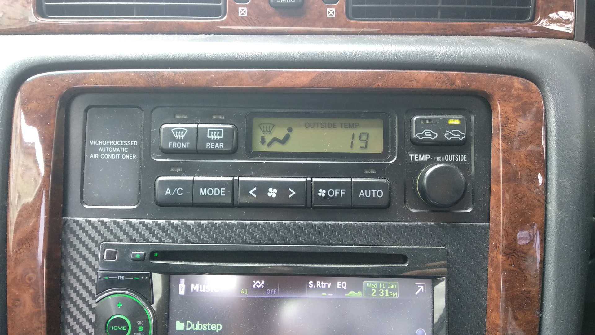

Yo Skrillex drop it hard))
Именно это играло)))
