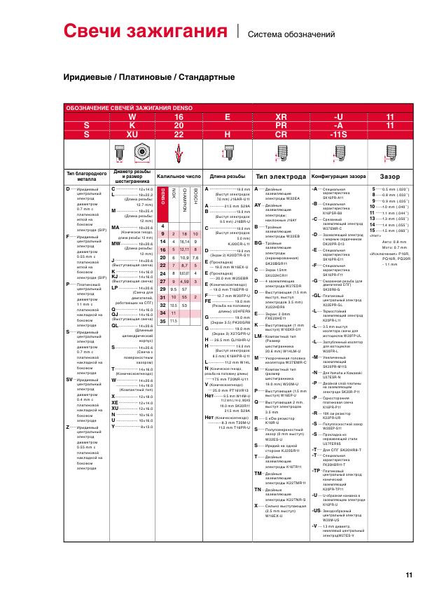

Только такие свечи нам не подойдут. У вас калийное число 16, а у нас 20. Так что нам надо IK20TT
16 и 20 это размер шестигранника, но никак не калильное. На мой двиг и 16 и 20 идут т.к. свечной колодец под 20, но их ждать было долго да и дороже были.
Уважаемый, учите матчасть)))) У меня ключ на 16, а свечи K20PR-U11 . Что на это скажите? В аббревиатуре свечей стоит калильное число. Резьба и размер ключа обозначаются буквами.
IW16TT — ключ на 16, IW20TT — ключ на 20, а #4 обозначает упаковку 4 шт. Писал о настоящих ирисках. Удачи с матчастью!(((
Это вам удачи))) Очередной пример когда взрослый человек только из-за возраста считает себя умным))) Вот вам для ознакомления на досуге табличка с официального сайта DENSO. И повторюсь — учите матчасть прежде чем вводить людей в заблуждение)

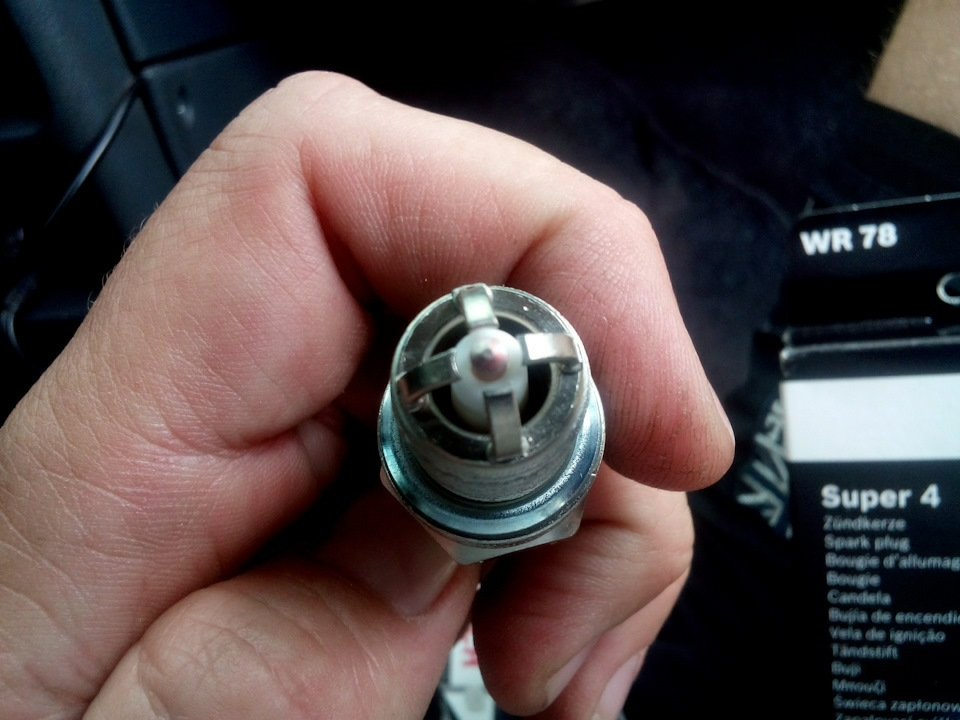

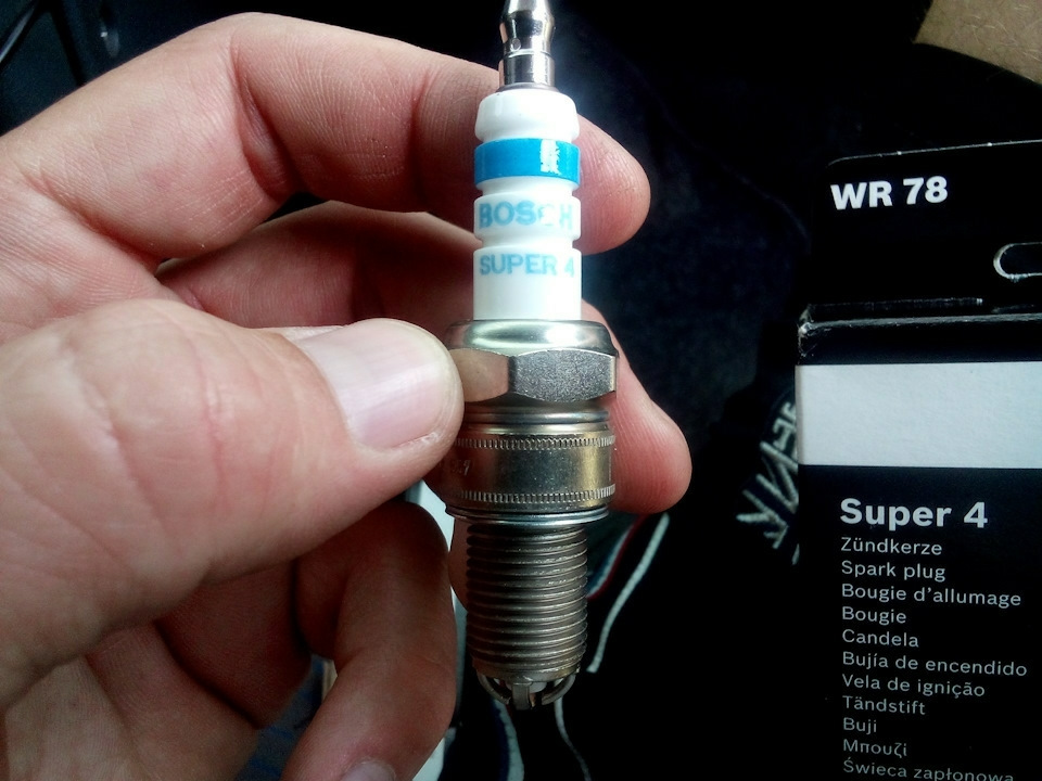

бош ?
Да на 4 контакта там есть магаз именно бош там и брал
предлагаешь уйти на бош ? лучше денсо ? цена ?
1200 руб комплект брал год назад, уйти не предлагаю, просто говорю что есть варианты которые тоже долго работают не только иридий, тем более иридия подделок 80% наверное сейчас)
