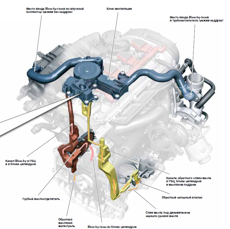

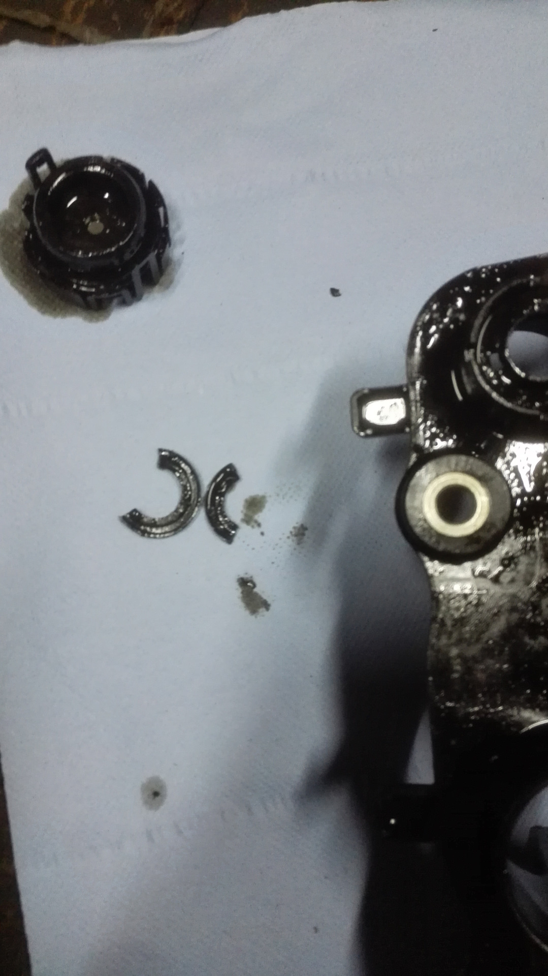

С момента покупки пассата была борьба с жором масла на 10000 км ело 2.5л.При покупки старый хозяин лил Шел, я попробовал Мобил также, перешел на люквимоли это вобще ужас при интенсивном нажатии на педаль уходило масло.Думал что всё, кольца залегли, но решил попробовать Матюль и опять 2.5л. Наткнулся на борт журнал Xploud тема( Расход масла 1 литр на 550км!)Вычитал что помогло замена Обратного клапана вентиляции картерных газов.Так как у меня уже был заменен клапан ВКГ то решил и поменять и обратный клапан.После замены был интенсивный интервал езды(10000км)временами езда и выше 200км.ч масла всего ушло где то 0.8.Вследствие этой езды передние колодки прослужили 16000км(Ate ) а задние чуть больше .Ура жор почти пропал, если ездить умеренно то наверно уйдет до конца. Мож это еще камунить поможет!

Я так понимаю на 2.0T по другому поддон сделан и такой штуки нет. Проблемку надо искать в другом?!
В конце недели планирую тоже все понять, и масла и клапан. В багажнике лежит, так же делать раскоксовку Лавром 203 ещё.
Такая же попсня. Впереди замена цепи и тогда точно доберусь до этого клапана.
а где этот клапан находиться?

06H 103 156…400р. в экзисте
а на турбодвушке та же песня?
Тоже занимался этой процедурой на выходных) клапан болтался в посадочном месте из-за задубевшей прокладки на нём, а верхняя прокладка вообще сломалась когда я её извлек.
И тоже перешёл на мотюль х-клин 5в 40. Не знаю связано ли это с большей вязкостью или нет, но после замены клапана и масла подрос расход топлива и машина вроде как чуть тупее стала…
А мне многие не верят до сих пор что помогло)) Типа слишком просто)

Конечно, при замене маслоотделителя забывают проверить и поменять этот обратный клапан, а без него — масло летит во впуск, маслоотделитель фактически не работает.

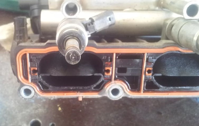

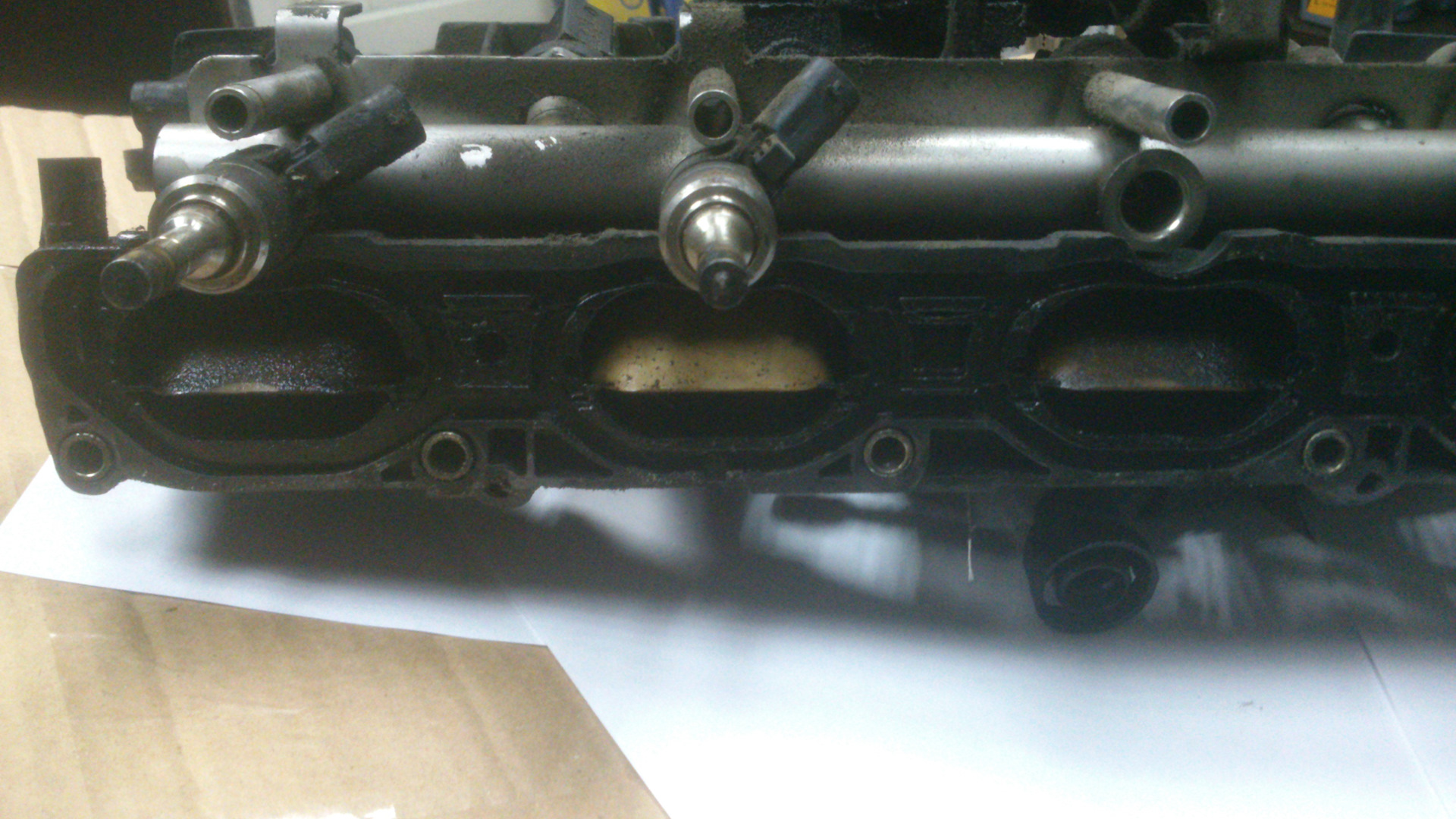

Теперь еще снять и почистить впускной коллектор (черного нагара будет немало), дроссель — еще и расход топлива будет на 0,5л меньше

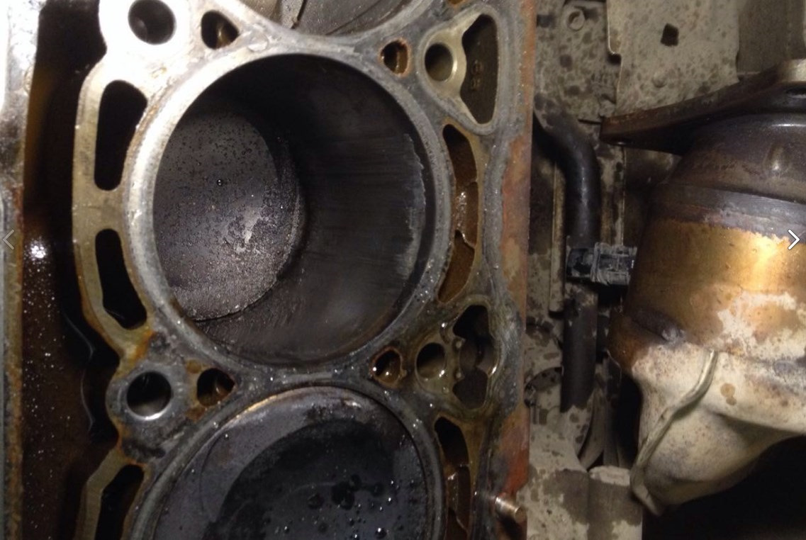

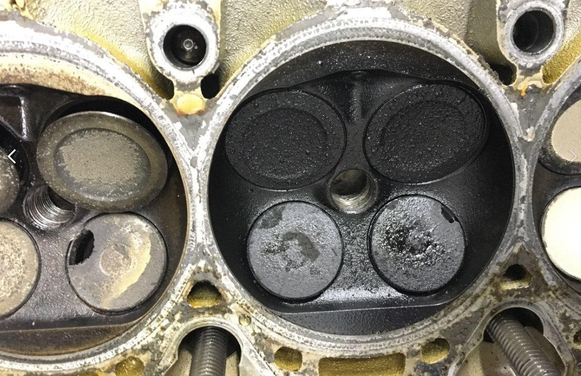

Советую почистить или заменить при этом форсунки, чтобы не получилось нежданчик (прогар клапана, поршня и всего последующего)
Ну форсы то зачем просто так менять?
Менять не менять, это по состоянию — главное очистить их, результат грязной (льющей) форсунки и масла во впуске (шубы) — фото внизу
Масла у меня жесть во впуске.
Чистить впуск, дроссель, клапана, форсунки (или менять), результат очень порадует, там долго только снимать. Чистота — залог здоровья
я уже купил прокладки впуска, дросселя. скоро приедет ремкомплект форсов и можно будет нашему мастеру отдавать на чистку)
Карбклинер — 3 флакона, зубная щетка, шума, нож. Возможно придется ремонтировать потенциометр (посадочное место штока заслонок).

Да, да, сам все же решился на эту процедуру)
Это 3 цилиндр?
Не знаю, фото с просторов. Наиболее часто 2-3
Вот и я про тоже, много раз видел что запирается именно 3 цилиндр, интересно почему !
Все эта беда начинается с форсунки
