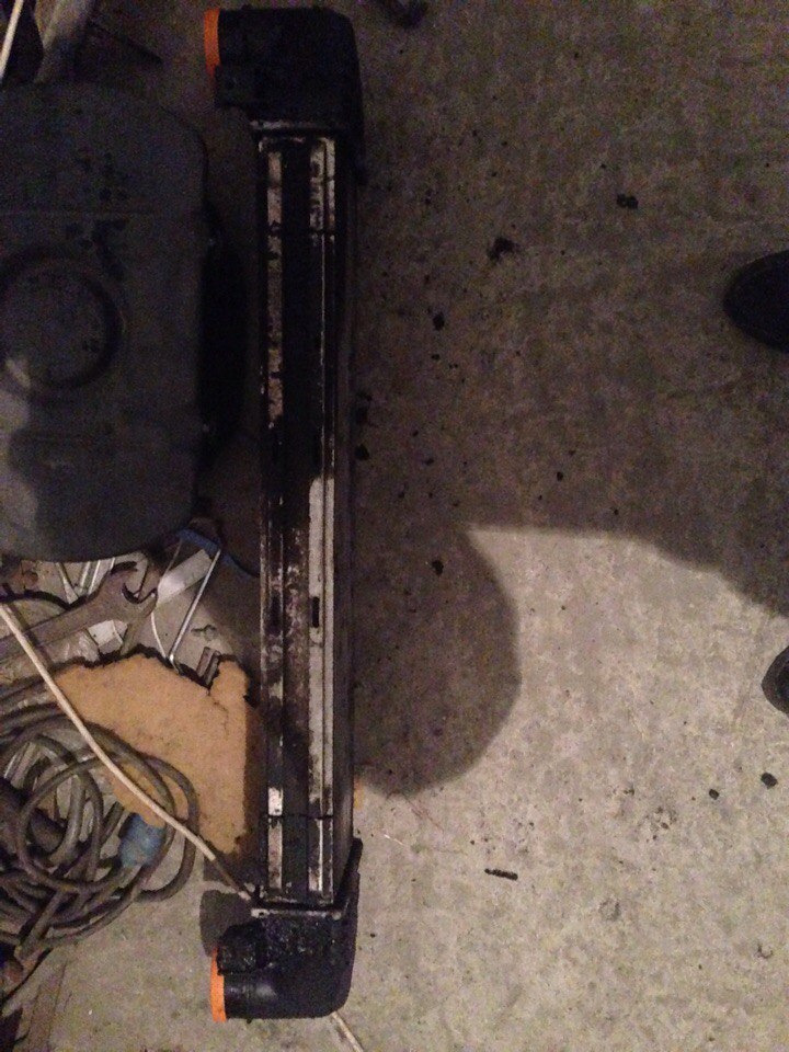

Добрый День. Расскажу как меняли интеркулер

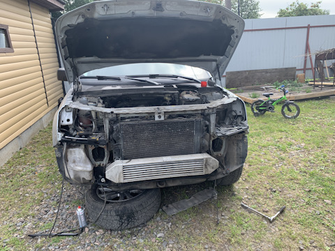

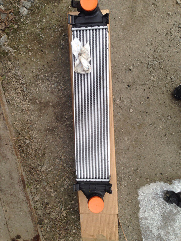

Одним из прекрасных дней я вышел из дома, что бы поехать по делам, запустил машину и решил постоять на улице, смотрел на машину и взгляд упал на нижнию решетку, увидел в правом крайнем углу все черное, после чего присел что бы рассмотреть все по внимательнее, затем увидел что и в левой стороне тоже самое, понял что интеркулеру пришел конец, съездил по делам, пришел домой и занялся поиском нового интеркулера, зашел ZZap.ru и увидел что у офицалов есть в наличии 1 шт. и ценник был хороший среди всех которых я сравнивал,

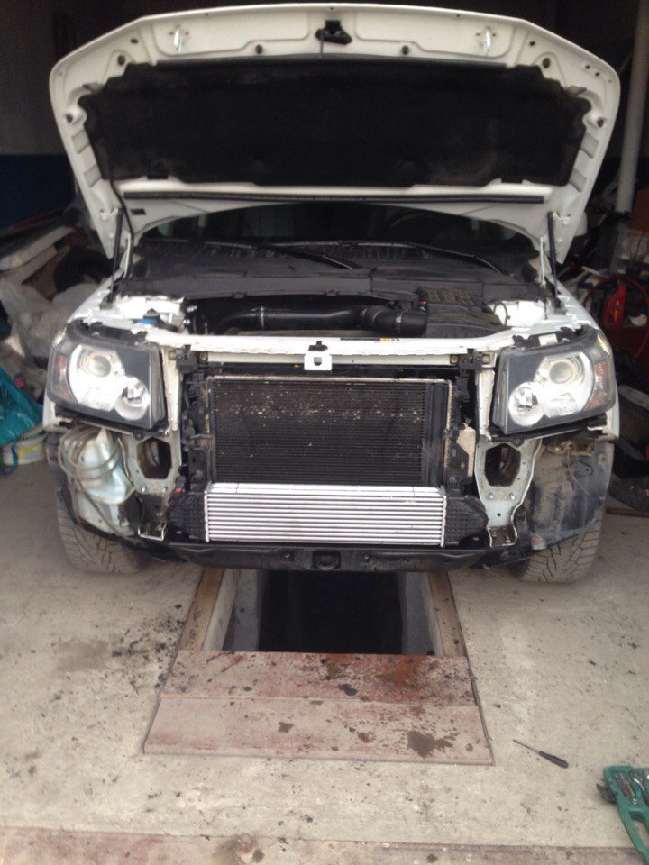

позвонил, оплатил и забрал, после чего позвонил брату попросил помощи, затем поехали менять в гараж самостоятельно.

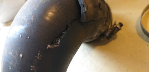

Герметик по краям — это сильно!))))) там такое давление, что герметик не спасет
это был мой первый опыт, прошу не судить меня строго)
Sarmagcha
Да разве там огромное давление? 1,5 атмосферного же?)
Ну если рвет патрубки и лопается интеркулер…
Да масло по системе зла наверное добавляет…
Безусловно

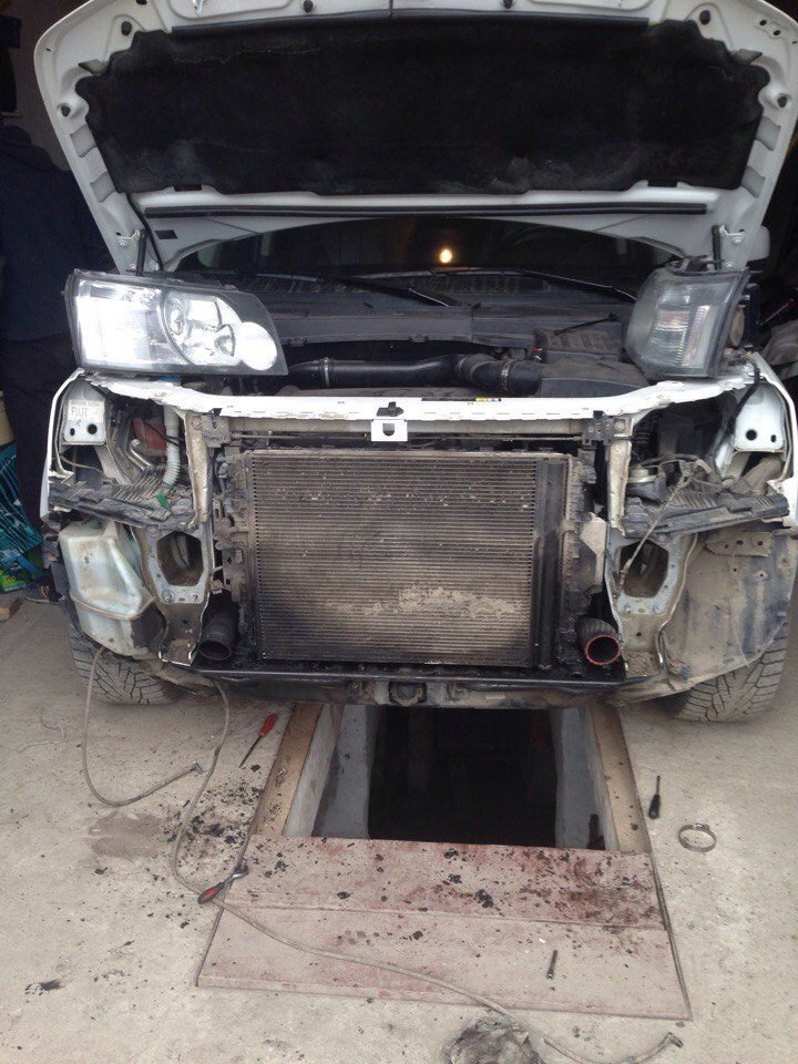

Там бы ещё между радиаторами промыть полезно, и всё таки их мыть надо разьединяя, без интеркулера, сверху струя не вымывает грязь попавшую в соты, а её там очень много
Это была профилактическая мойка, полностью буду производить разбор и мыть летом.
