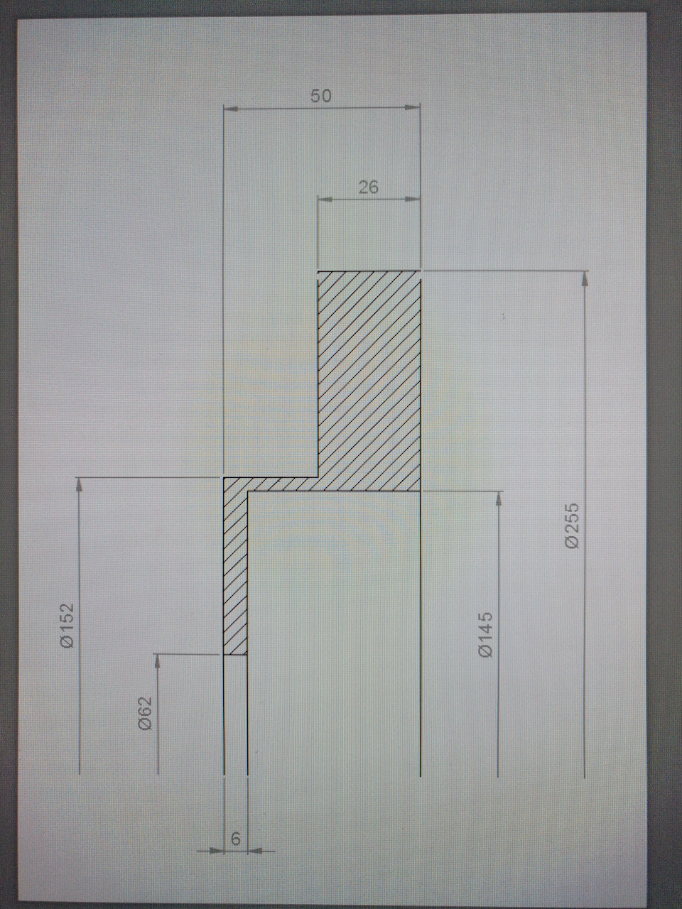

Завалялось несколько чертежей. Думаю будут полезны. Буду дополнять. Все чертежи на Toyota vista sv35
Направляйка в задний тормозной суппорт. Себе делал напраляйку по размерам в скобках, чтоб не заедала и не болталась.
Передний тормозной диск sv35
Задний тормозной диск sv35. Себе делал диаметр 270мм, всё влезло
Эскиз пластины распорки для её изготовления. Толщина пластины 3-4мм.
Насечки на родной задний тормозной диск sv35. Расчёт на фрезу(желательно радиусную) диаметром 4мм. Глубиной 1.1мм(на новом диске)
Насечки на передний тормозной диск windom 10/11/20/21. Расчёт на фрезу(желательно радиусную) диаметром 4мм. Глубиной 1.5мм(на новом диске)
Для E56F2-824. Делал из второпласта, размеры указаны которые я делал себе(предварительно все почистив) Слева втулка+шайба на переключение скоростей влево-вправо на ручке мкпп. По центру втулка+шайба на переключение вперёд назад(непосредственно включение скорости) Справа измененная втулка на г-образный рычаг для уменьшения люфта в 0.15мм по длине.
Задний тормозной поршень Toyota Vista sv35
Толкатели цилиндров сцепления Toyota Vista sv35
Направляющие/переходники для салонного фильтра Toyota Vista sv35 на более дешевые аналоги (типа adt32501, mc2012, и т.д.) В паре мест надо сделать радиус и фаску, об этом подробнее в моём блоге. Без них переходники не встанут как надо (чуть позже постараюсь дополнить чертёж)
