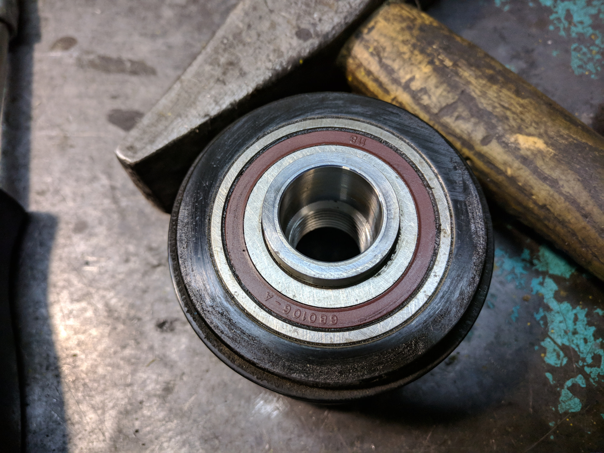

Собственно суть записи в заголовке. На днях стали раздаваться жесткие звуки _ вибрация из района ремня аксессуаров. После разбора полетов стало ясно то виновницей стала обгонная муфта на генераторе. Серфинг интернета пока не дал однозначного ответа, какую муфту заказывать чтоб обойтись только заменой без "допиливания".
Обращаюсь к сообществу дизелистов. Вопрос, что заказывать? Машина с ЭПВС, соответственно с генератором на 150А.

я уже нашел инфу про муфту, нам идет ina 535023610? но ее ценник меня не порадовал, поэтому пошукал еще, нашел другой вариант. Сейчас жду когда придет, после этого будет отчет об установке — удачно подобрал или нет…
где отчет?
В Б.ж, через пару записей после этой. Все описал…
Ina покупал себе, полет нормальный, цена в районе 2500, только генератор снять, геморроя ещё тот.
Вот номер по которому я заказывал 535018110, раз двигатель одинаков с кугой, то должен и тебе подойти
Спасибо за информацию, но муфта с этого артикула на мой генератор не подойдёт. У нее резьба 14*1,5 у меня 16*1,5. Уже нашел необходимую ее артикул 535023610

Именно муфта, стоящая на валу генератора. Умерла…
Что вы имеете ввиду под муфтой генератора? Подшипники?)
На валу генератора стоит обгонная муфта. Снимаешь ремень — в одну сторону муфта должна давать шкиву крутится без якоря генератора. Такого, увы нет. Муфта заклинившая.

Есть у нас муфта) меняю подшипники
по подробнее хотелось бы =)
Ну подшипники там стоят, служит для продления ресурса ремня)
