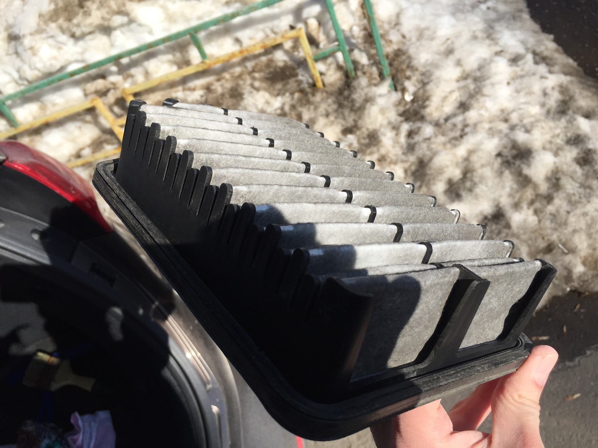

В сегодняшний отличный солнечный день не смог удержаться, чтоб приехать по раньше домой и обслужить машину. Давно все было закуплено и лежало на балконе, ждало своей участи.
Первым делом хотел после зимы почистить дроссельную заслонку, заменить воздушный фильтр и свечи (не смотря на ТО по регламенту, которое не скоро). Была заказаны прокладка дросселя арт.283132B600, но не дождался пока ее привезут так как погода способствовала ускорению обслуживания)) Старая снялась очень хорошо, перед тем как ее тянуть из пазов смазал силиконовой смазкой во избежании надрывов, протер и поставил обратно. От дросселя отключил разъем (шланги не снимал), развернул его, снизу подстелил газету, чтоб вся грязь не летела на чистый двигатель, помытый на "самомое" утром. Процедура заняла минут 15-20 неспешной работы. Налет был, не сказать что прям очень много но и не помешало его убрать.

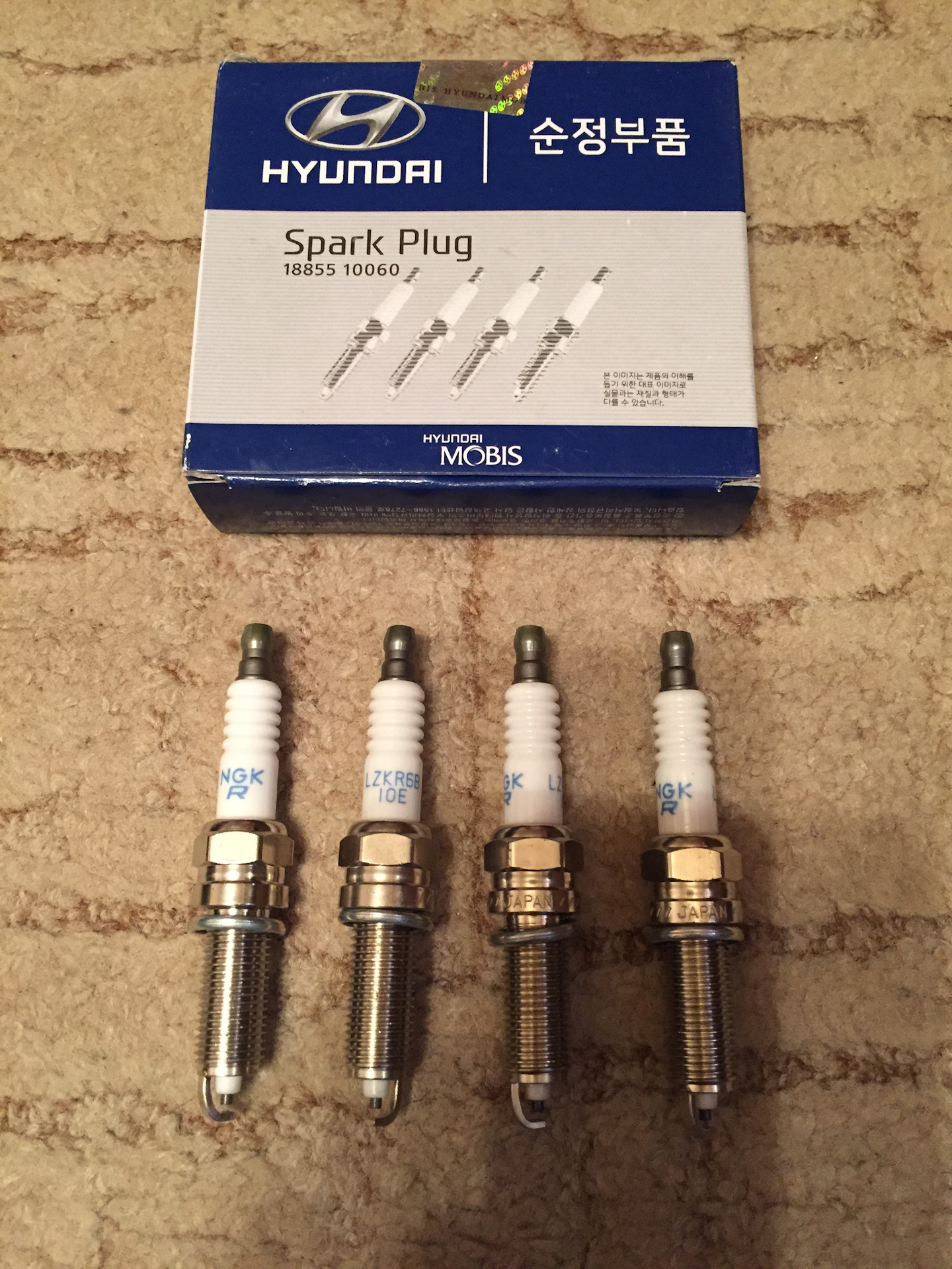

Затем закинул новый фильтр арт.28113 3X000 и вкрутил свечи арт.18855 10060. Старые выглядели нормально, но прошли около 15.000, на мой взгляд это придел.

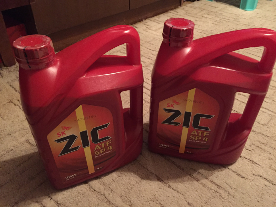

Захватил с собой масло АКПП ZIC ATF SP4 арт.162646 (4-х литровая канистра), брал 2шт по 4л то есть 8л.

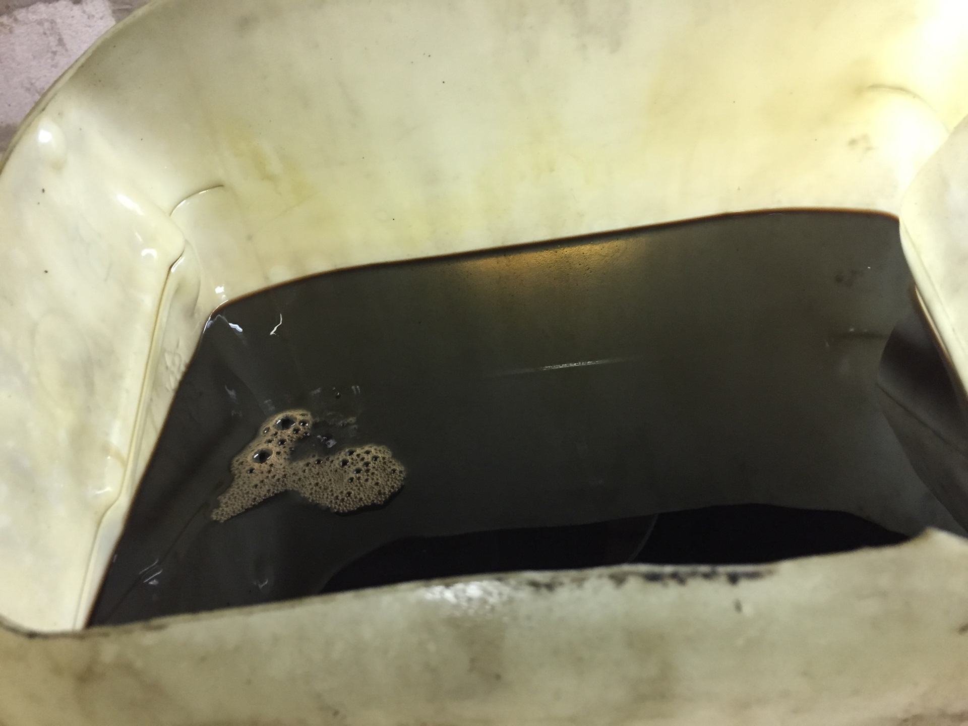

Замена была следующим способом, так называемым частичным, слилось около 4л черного масла, залили столько же, проверили через контроль. Выехал прокатиться (около 15-20км по расстоянию) на всех передачах включая заднюю. Вернулся и повторили еще раз в том же порядке.
Так же заменил кольцо сливной пробки поддона АКПП арт.45323-39000 и резиновое кольцо контрольной пробки арт.45284-26100 (стоит не дешево и менять не обязательно), я брал замену арт.452853b010 по более низкой цене.
Масло выбрал именно это так как много положительных отзывов и есть вероятность, что именно его разливают в оригинальные канистры.
Масло заявлено как: ATF SP-IV. Полностью синтетическое трансмиссионное масло для 6-ступенчатых автоматических коробок передач Hyundai и KIA.
1) Вязкость при 40С = 25,72 — это основная и важная характеристика этого масла. Эта вязкость говорит нам о том, что масло построено для максимальной экономии топлива, до полного прогрева АКПП. При езде на короткие расстояния в условиях города, АКПП часто не прогревается до рабочей температуры, особенно зимой. Так вот это масло изначально обладает низкой вязкостью, что бы "не держать автомобиль за задний бампер".
2) Вязкость при 100С = 5,40 — сразу видим что трансмиссионное масло ZIC ATF SP4 низковязкое, то есть нацелено на экономичные характеристики и разработано для минимального сопротивления вязкости качению автомобиля.
3) Индекс вязкости = 151 — косвенно говорит нам о том, что здесь максимум базы и минимум модификатора вязкости (если вообще он здесь есть). То есть не смотря на то что масло низковязкое, оно не должно сильно просаживаться в вязкости с пробегом.
4) Кислотное число — как у всех 1.62 — нормально.
5) Температура застывания -44С — звезд с неба не хватает, у низковязких трасмиссионок и -50С и -60С бывает. Но для использования в условиях европейской части России и не сильно холодных регионов Сибири — оно подходит нормально.
6) Коррозия на медь = 1а — хорошая оценка, говорит о том что масло безопасно для медных, латунных, бронзовых деталей АКПП.
7) Содержание серы = 0,261 — не высокое, а значит используют хорошо очищенные гидрокрекинговые базовые масла.
8) Пакет присадок состоит из противоизносных присадок на основе фосфора, бора. А так же моющих присадок детергентов на основе кальция. То есть весь необходимый набор есть.
9) По параметру окисление 42,8 мы отчетливо видим что в масле присутствуют эстеры — который тоже выполняет противоизносные функции.
Прилагаю артикулы коды для заказа в интернет магазинах:
132646 — ZIC ATF SP 4 1L
162646 — ZIC ATF SP 4 4L
202646 — ZIC ATF SP 4 200L
Вывод: Хорошая трансмиссионка, можете спокойно использовать ее как замену оригиналу. Единственное ограничение это районы Якутии, ХМАО, ЯНАО. Температура застывания все таки не запредельно низкая. Плюс масла — производитель не экономил на эстерах. Безопасна в плане коррозии деталей АКПП. Ну и конечно же цена/качество.

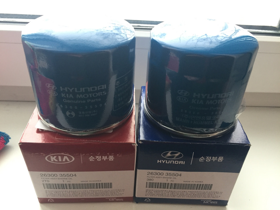

Ну просто в дроссель залез на 60 тыс, все по оригиналу, но фильтр масляный по онури — наверное, последний масляный фильтр, который я бы купил.
В оригинале, кстати, MANN лежит (масляный).
Дроссель старался чистить на всех машинах с интервалом 15-20тыс в зависимости от сложности снятия. Думаю нет смысла там собирать грязь. Фильтр взял на пробу, в запасе ещё имеются оригинальные.
Фильтр говно полное, поменяй на нормальный как можно раньше. Я даже не совсем уверен, что там все масло через фильтрующий элемент проходит.
Тогда в этот раз сокращу интервал смены масла, тысячи через 3 все сменю
NIKITOS-M

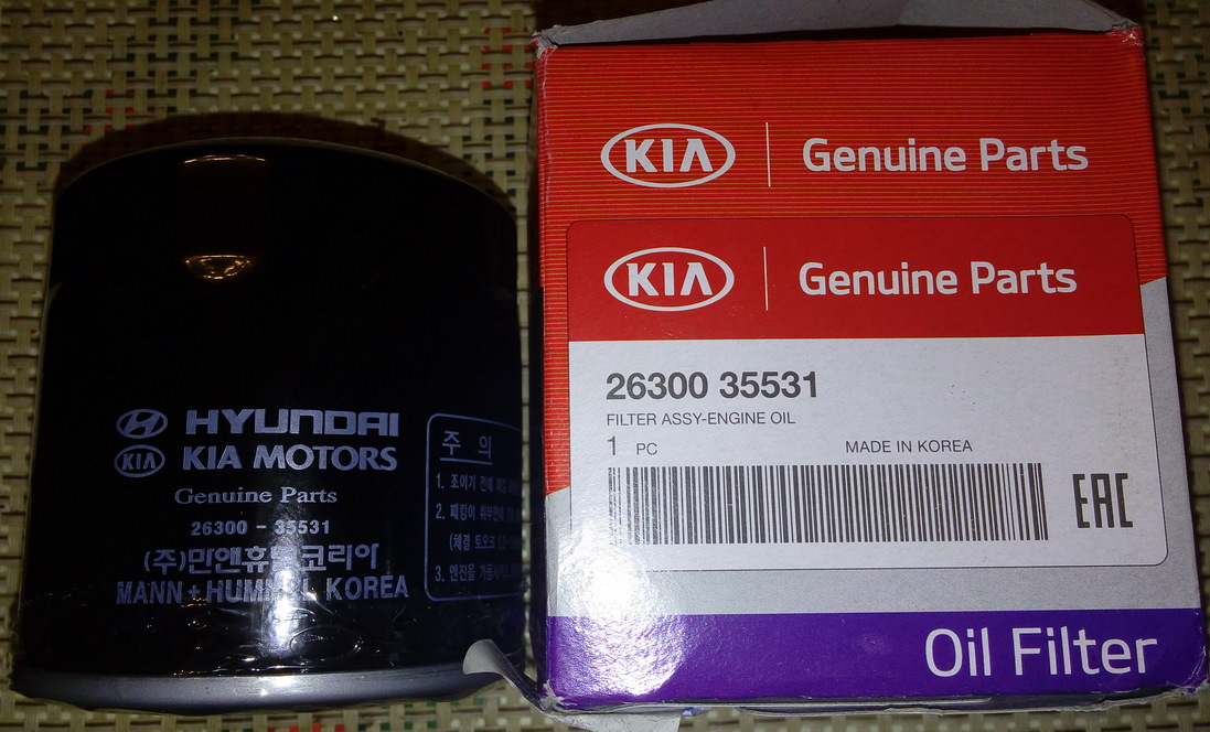

В дроссель я залез ещё на 40.000 и вот там было много грязи не то что сейчас.
www.drive2.ru/l/488276622294646912/
В оригинале не только MANN (масляный) тут доказательство
Слева тоже MANN и в оригинальной красносиней упаковке KIA тоже MANN
Разве это символика Mann?
Похоже нет, но все, что у нас продается в основном МАНН.
Есть сомнения, что ЗЧ с корейской вязью изначально предназначены для нашего рынка. По крайней мере то, что официально импортируется в РБ для обслуживания гарантийных машин — МАНН

но что то странновато, на одной старой свечке колечко болтается…
Приятно когда толковые люди обращают внимание на мой пост 😉
urbanavi
+1
Ничего странного, просто подделка :)
Вот даже по этим фоткам различия в маркировке старых и новых.
Вот пересматриваю фото и не могу найти отличия. Вроде проверял чтоб не подделка.
Колечко не должно скручиваться ;)
Маркировка слишком низко к резьбе
Новые ваши, по фото, нормальные.
Вот так выглядели старые, новыми www.drive2.ru/l/485895354986791060/
Ну хз :)
Вообще странно, что на новых Japan, а не Korea. Раньше у меня были с короткой резьбой свечи — всегда Korea, а Japan если короткие в упаковке Hyundai/KIA — подделка 100%
Ну так njk, вроде Япония
Зачем корейцам брать импорт с завода Японии, когда у них в стране есть завод NGK? Но про свечи с длинной резьбой я пока не в курсе, через год только первый раз менять буду. Лучше поищите где-нибудь.
Возможно, подробностей незнаю
urbanavi
+1
Колечко на резьбу накрутилось
по идее, не должно это колечко так на резьбу накручиваться, даже уже использованное, т.е. деформированное
Возможно брак/подделка. Надеюсь новые не такие.
да, к сожалению, у нас всё возможно

Приветствую! Первый раз меняли масло в акпп? А сколько в первый раз слилось? Точный объём не мерили?
Менял первый раз, слилось ровно 4л
