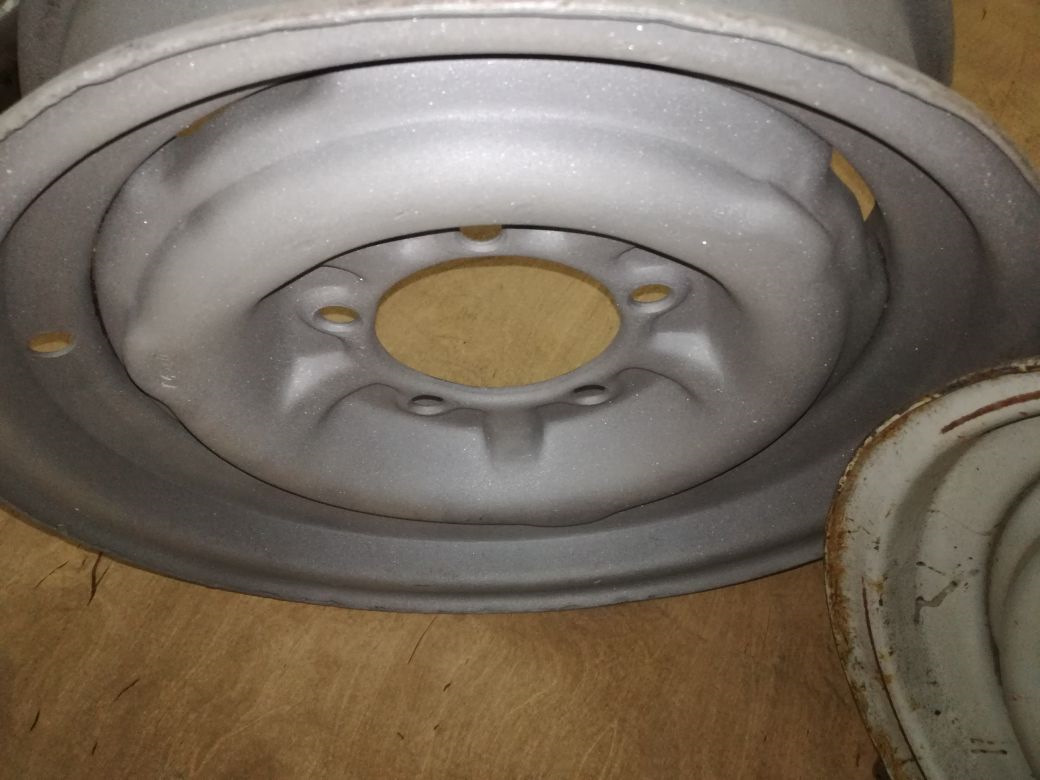

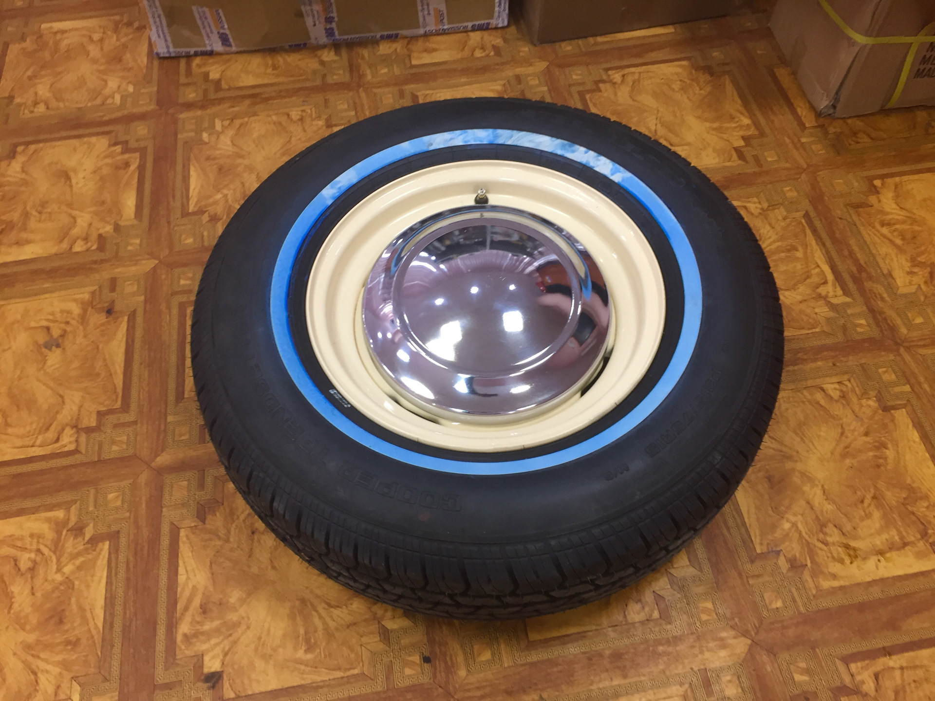

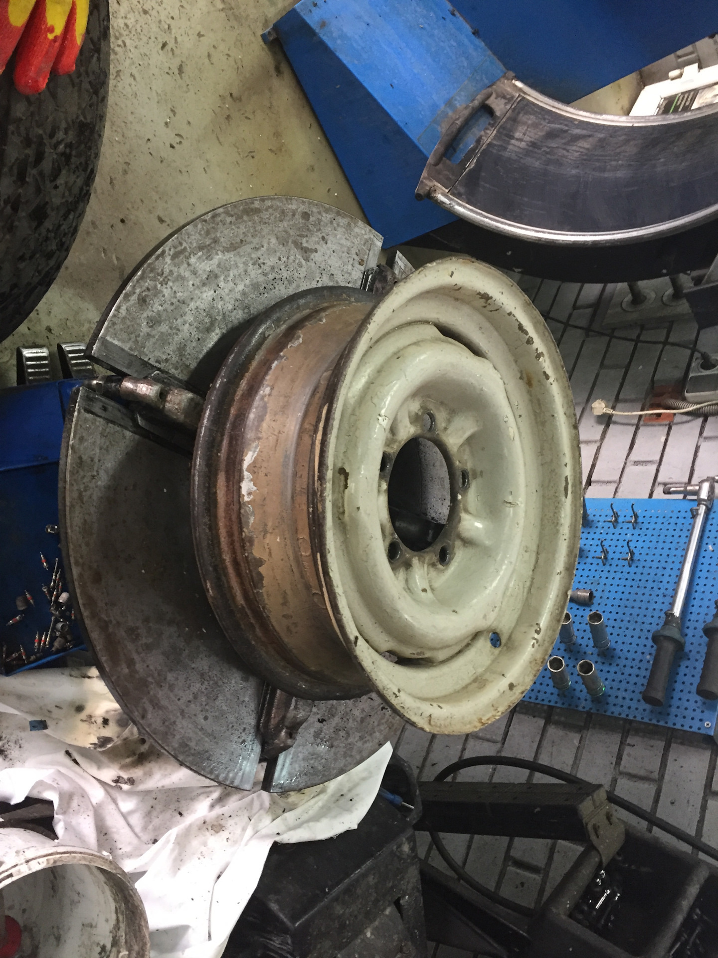

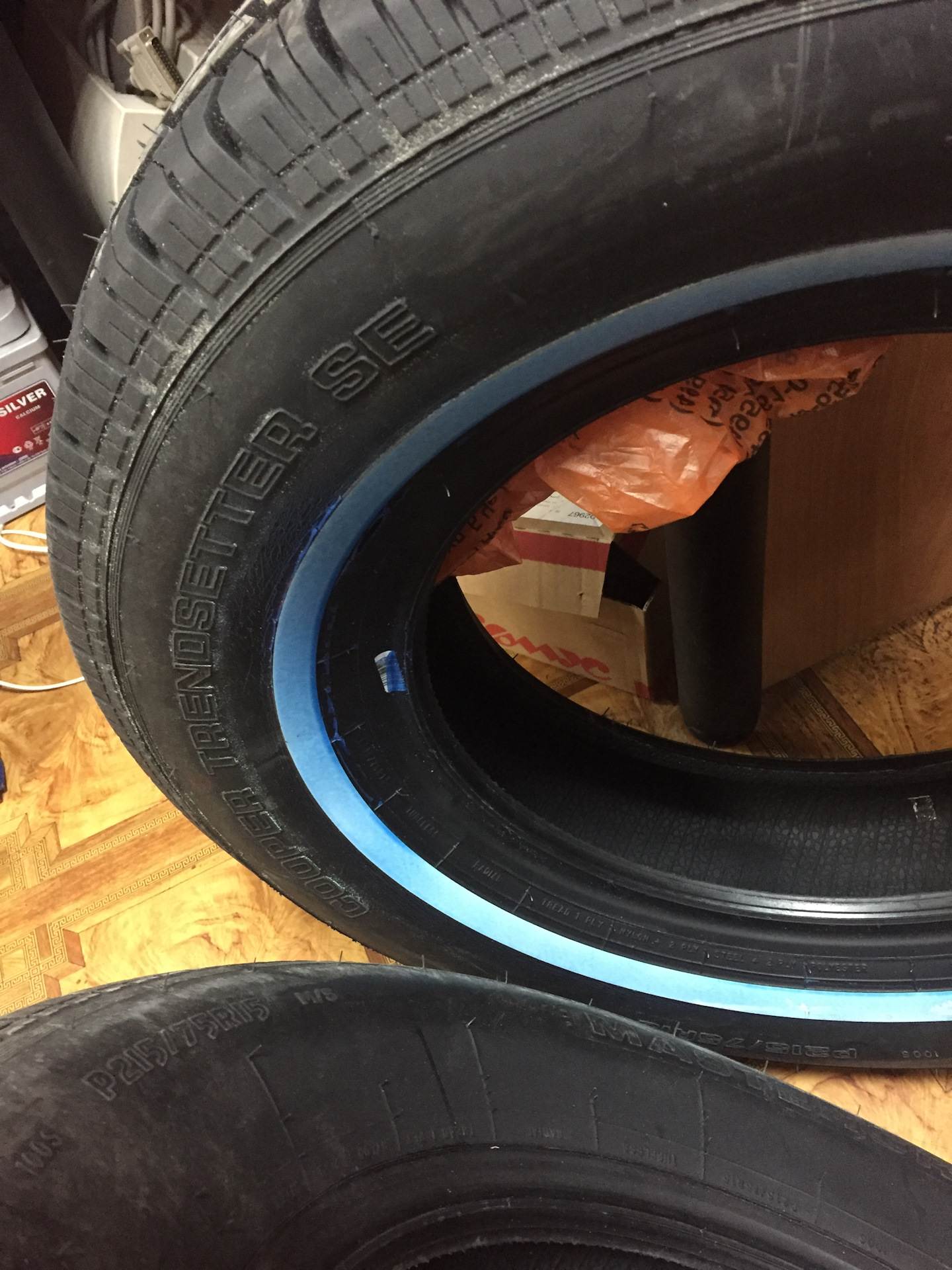

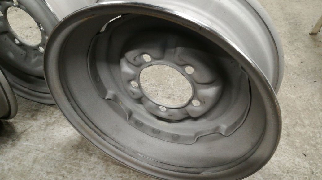

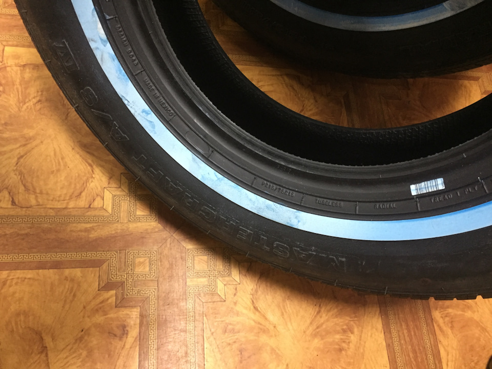

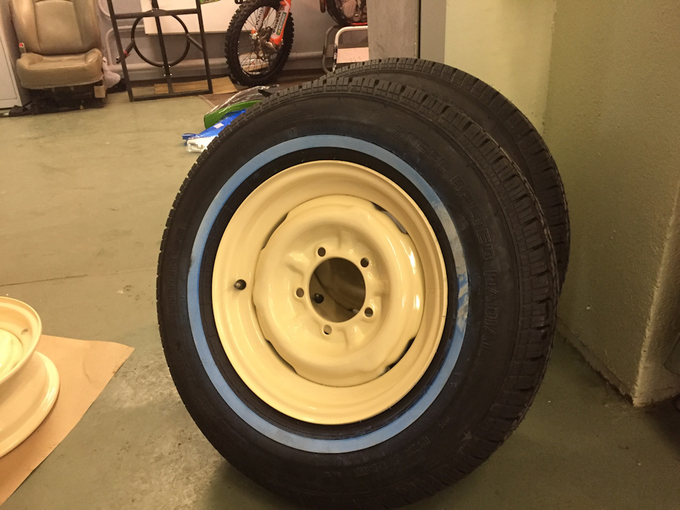

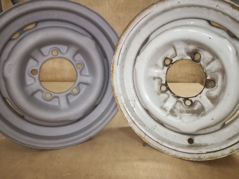

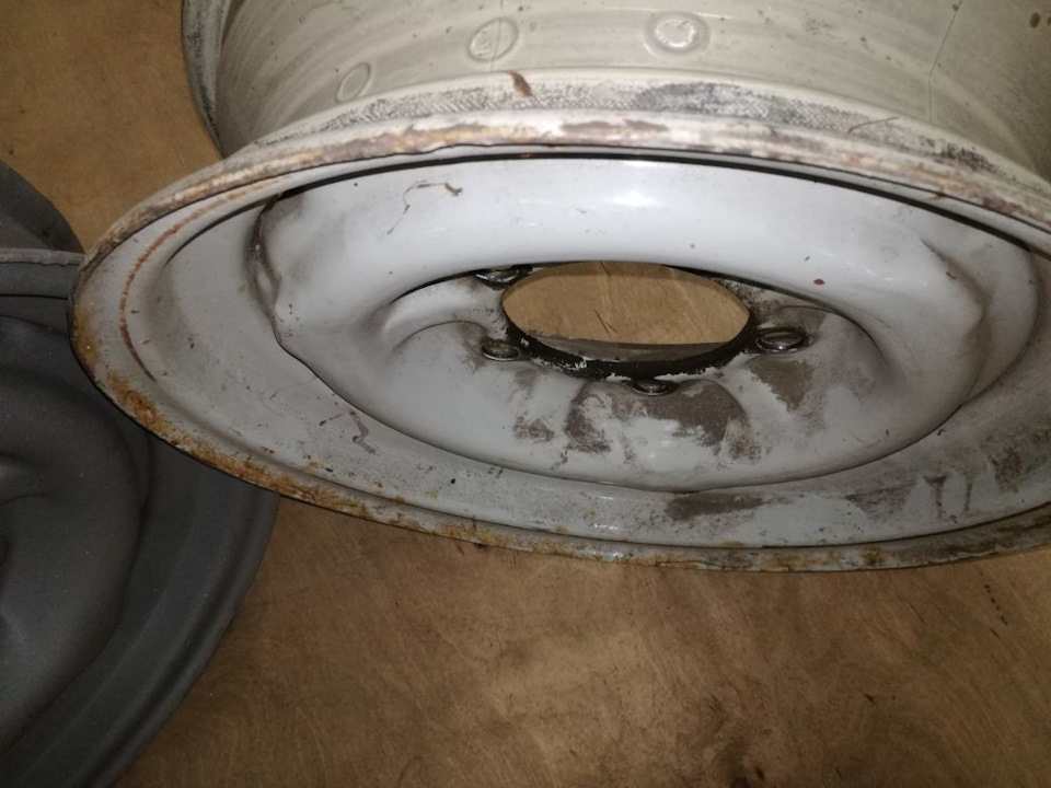

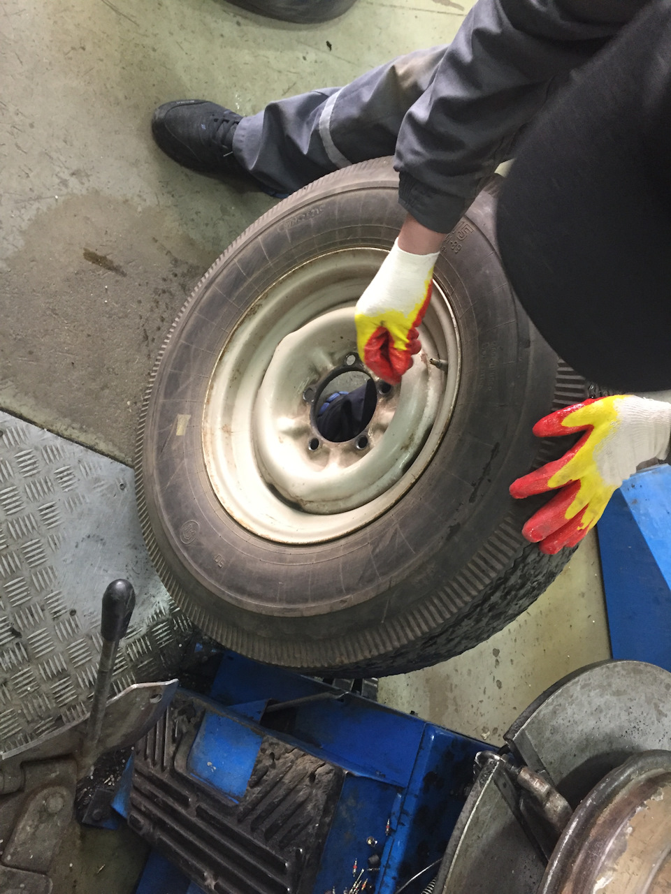

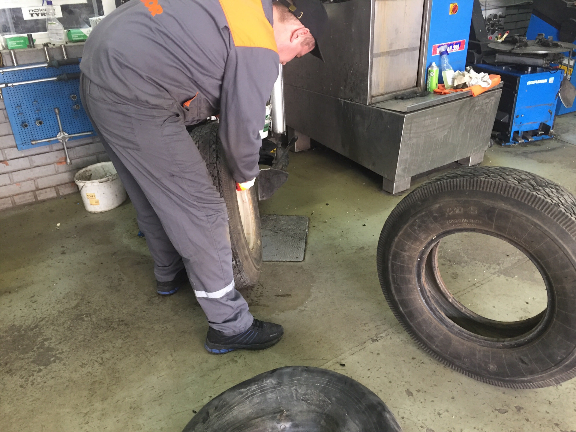

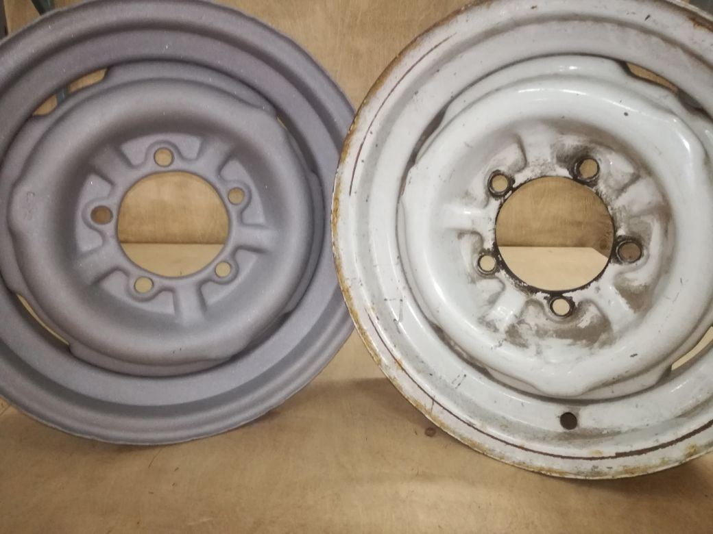

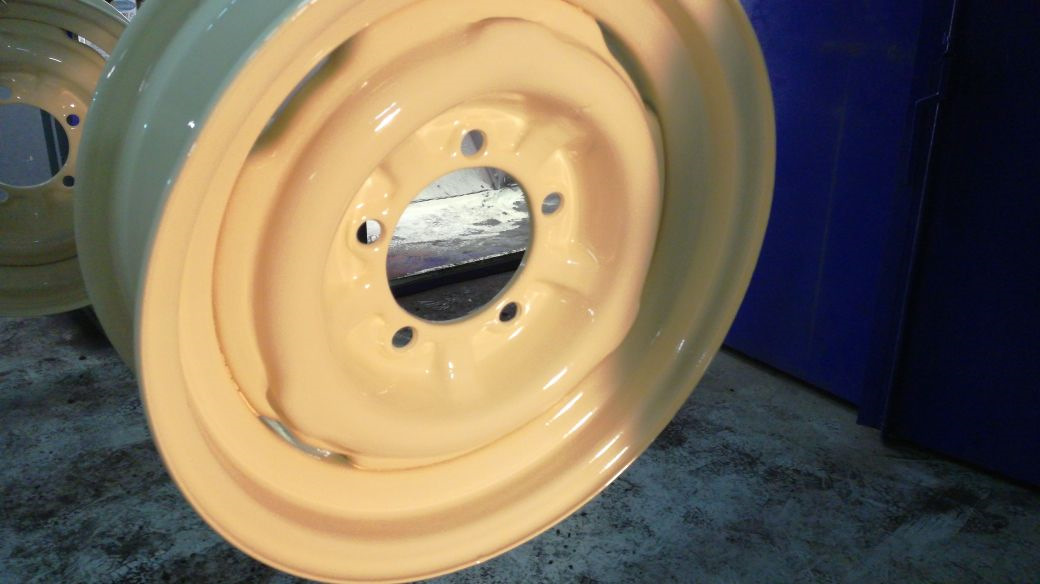

Всем привет. Моя маленькая История с дисками и резиной. В наличии с автомобилем было 4 плюс одна запаска. Очень мне хотелось купить колеса с широкой полосой, те что очень похожи на родные, но узнав цену сразу передумал ибо cooper так же бил по карману. Выбор встал на cooper 215/75 всем известный. Диски, что стояли на машине были хоть и помяты на кромках, но были в приличном состоянии. Пришлось купить один диск, что заменил мне запаску. Всего получилось 5 шт с резиной плюс один диск в запас. По работам я думаю все будет понятно по фоткам … единственное, что хочу сообщить! Заказав резину copper одна штука пришла так скажем с дочерней конторы ( фото протектора смотрите ) .

Я вот про такие думаю Wideway Comfotway
215 / 75 / R 15. На сайте вроде у них поолса белая. А на сайте сибирьколесо голубая )))) что за фигня )
Это все в защитном покрытии. Смотрю полоса шире даже суде по фото. Так вам нужно приехать да и глянуть их в живую и заодно тут выложить фото. Я например ничего более менее дешёвого чем Купер ( нужна была полоса) не нашёл.
А почему на шинах полоса голубая ? или она в плёнке защитной какой-то ?
Транспортиовочная краска
215/75
они не большие? кто-то писал 205
205 ниже получаются .
абсолютно правильное решение!
и по шинам на сегодняшний день это оптимал, я себе также сделал!

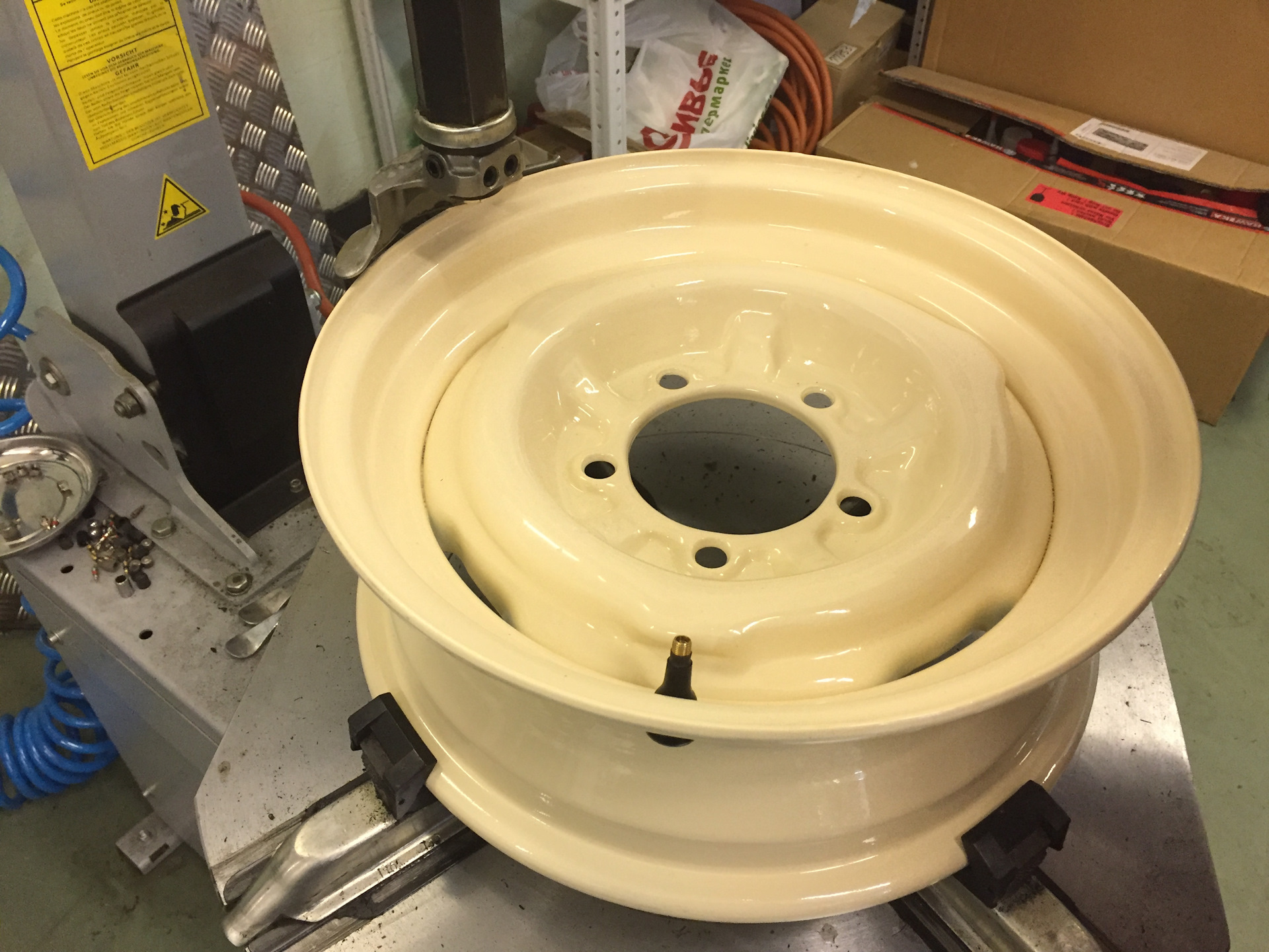

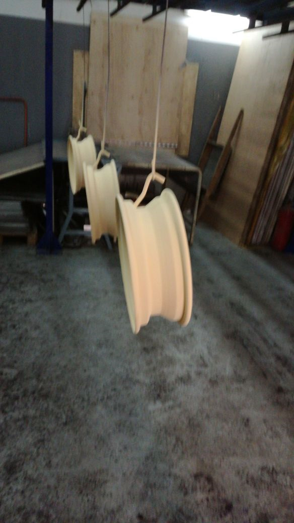

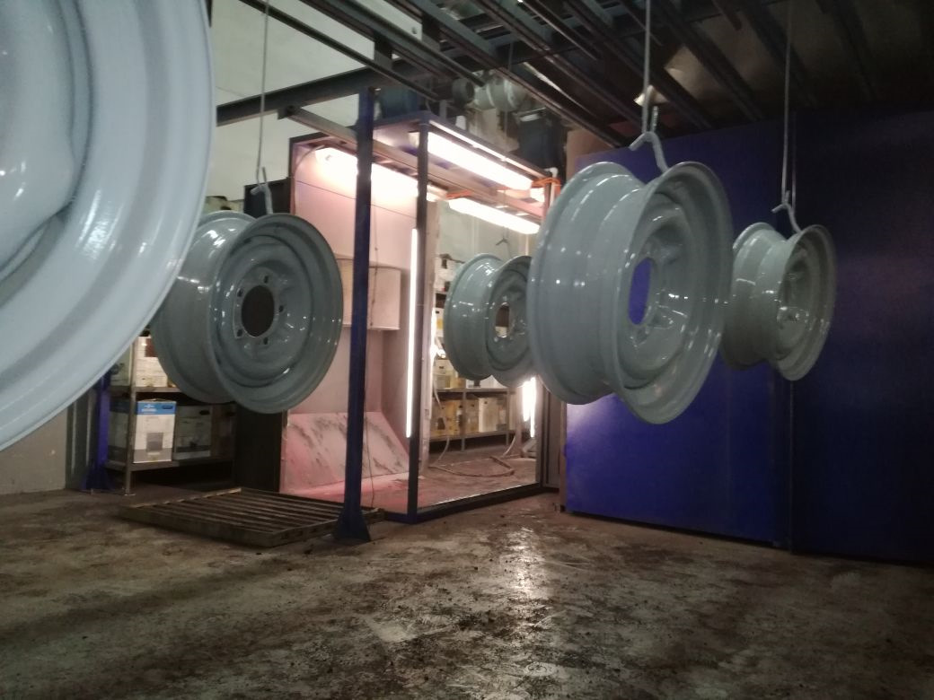

Полимером покрывал?
Да
Отлично!Автомобиль начинается с колёс!

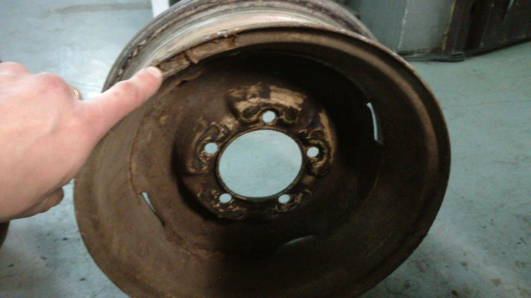

Диски клепанные однако.
С какой сериии шли ?
Это точки от сварки.
Абсолютно правильный подход!
Еще стоит добавить, что диски не должны иметь "пентагона" вместо ЦО и балансироваться должны на "шпильках".
Или взять ступицу с барабаном и отбалансировать по ней.

на сколько они отличаются в диаметре от родных?

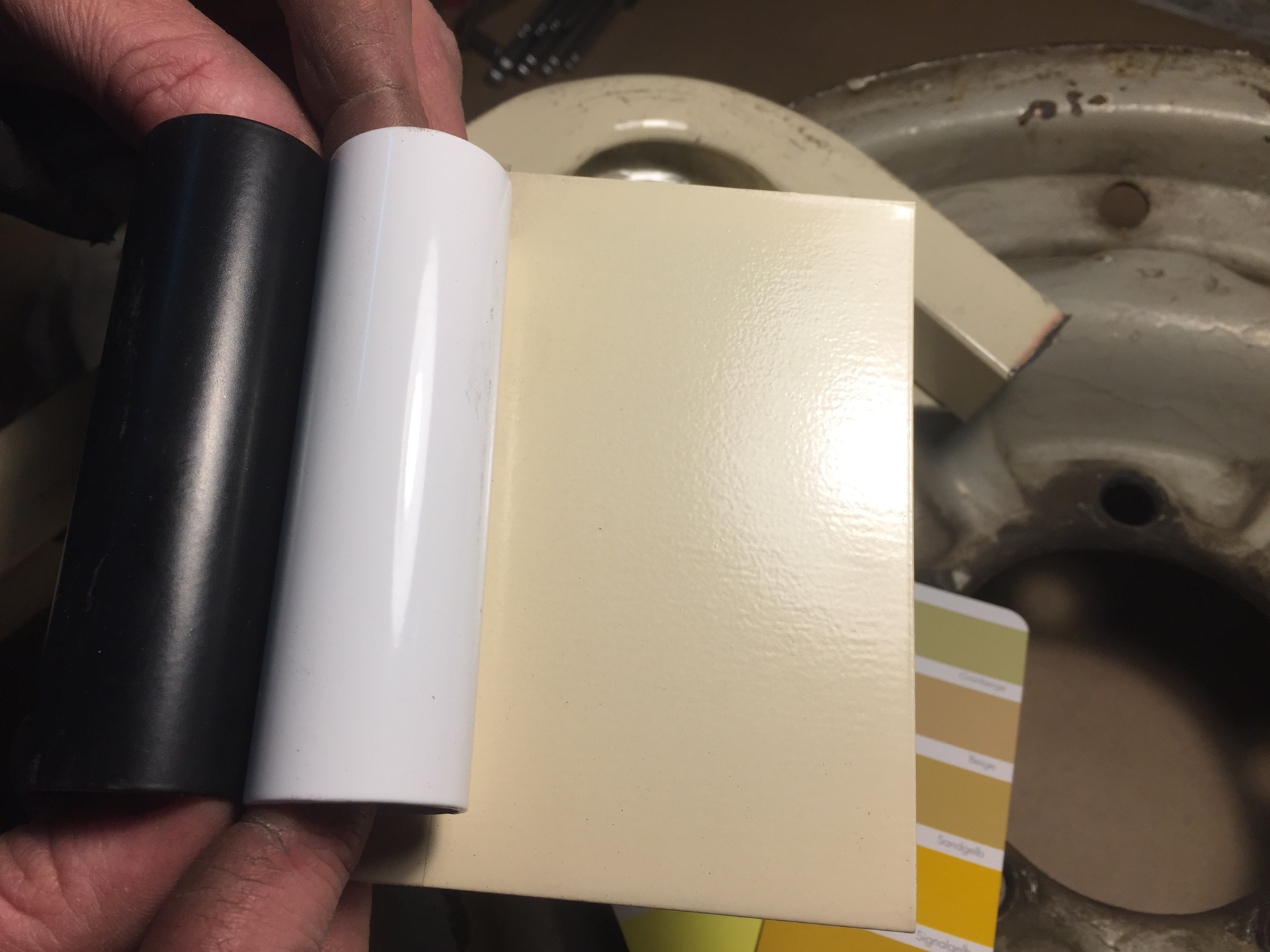

Рал 1015

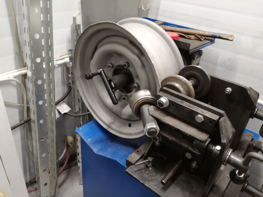

Рома, а где прокатывал диски? Адрес можно?
Можно, я делал все у одного человека он отвёз знакомому и сказал, что станок новый у него должно получится нормально. Я с ним договорился не дорого.
В личку дай инфу?
и мне, буду с оказией в столице тоже 3 штуки катану
Ром, фоток нет
Сорри загрузил
