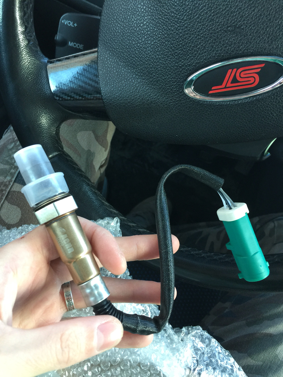

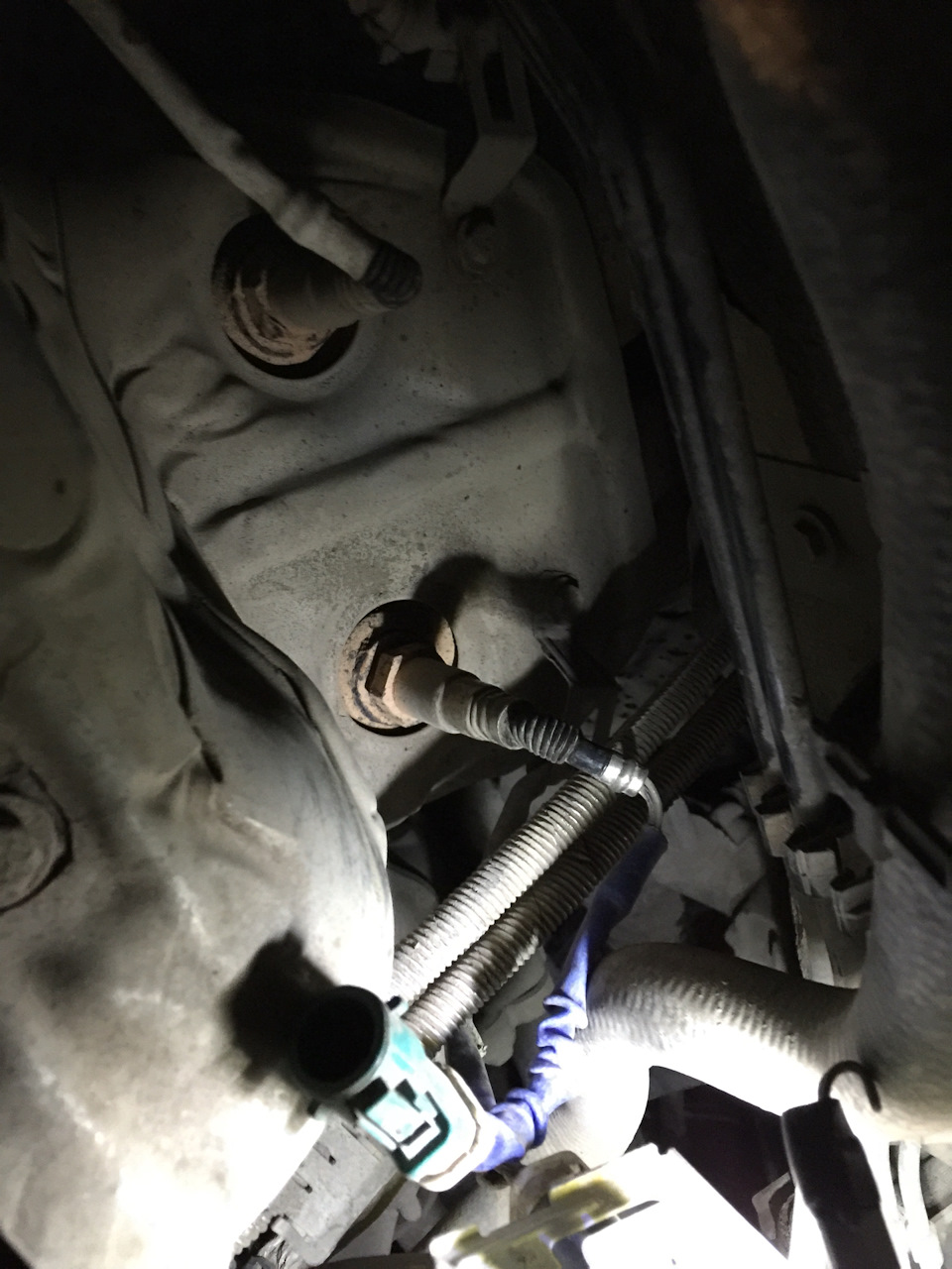

Некоторое время назад начал переодически вылазить джеки чан, а позже и вовсе не скидывался . Машина начала плохо тянуть и такое ощущение что богатила смесь . Ошибка была по верхней лямбде . Попробовал открутить лямбду рожковым ключом, но не тут то было ) Места вообще не хватает, поэтому купил съемную головку force . Заказал лямбду, как пришла поменял с помощью этой головки за пару минут, очень удобная штука . Ошибка пропала, машинка начала нормально тянуть, а я доволен ))
Головка force 44322
Лямбда ACHR 70252

Привет, у меня такая же ошибка, скажи датчик встал без переделок? Все встало разъем в разъем?
Привет . Уже давно машину продал. Но все встало вроде как надо .
Благодарствую!
Привет. Как лямбда этой фирмы себя ведет (achr)?
Привет. Да нормально, работает. Ошибок не выдаёт .
