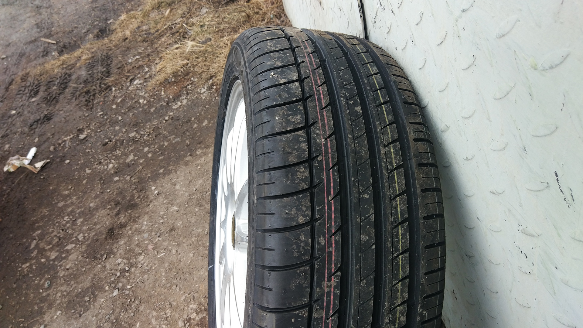

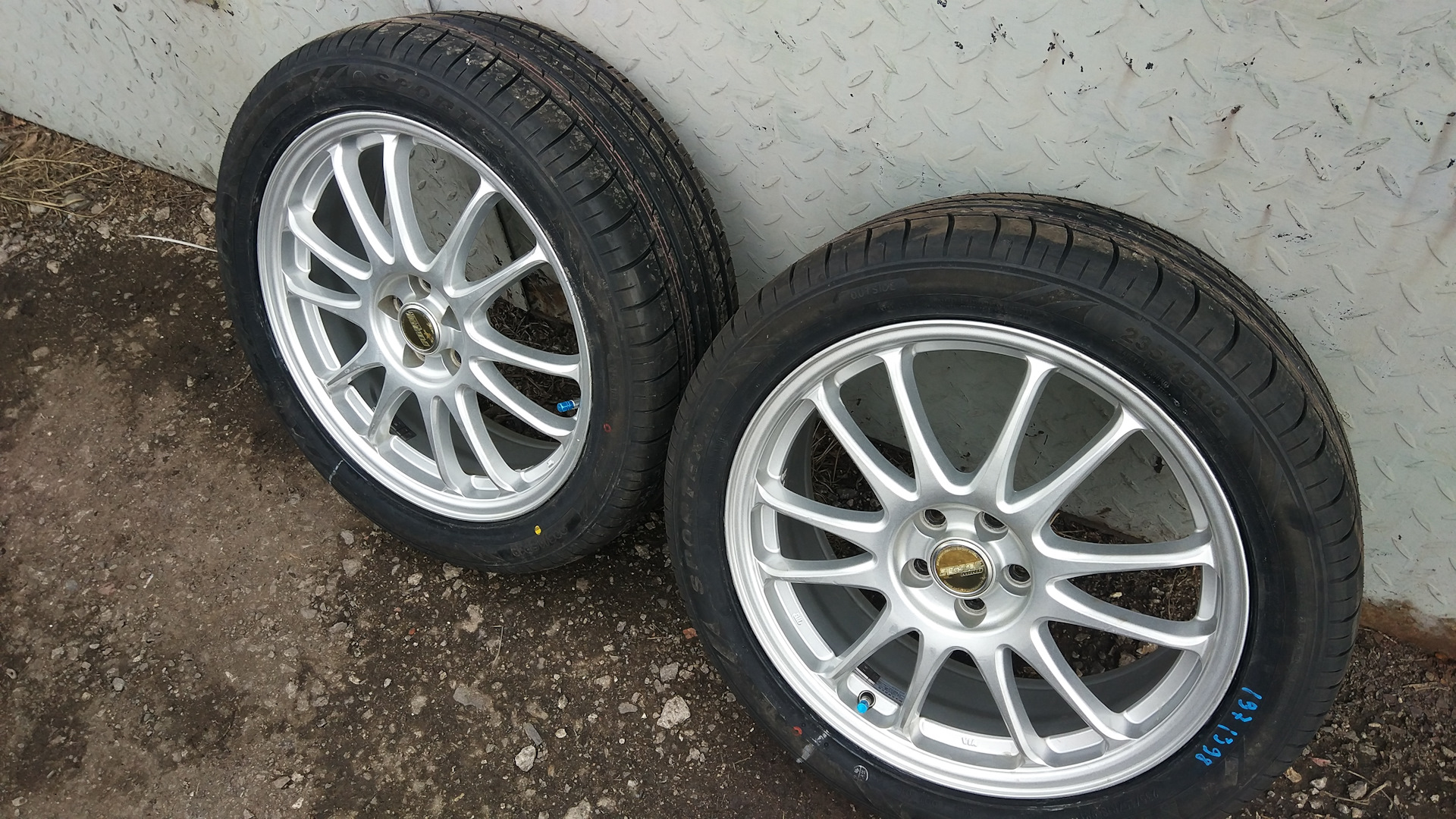

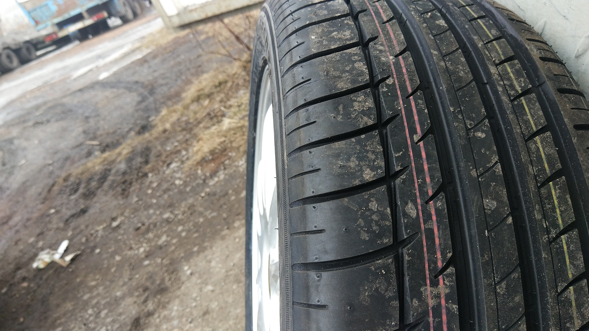

Кто то спрашивал как сядет 235 резина на 7j диск. Ответ на фото. Замечательно села. Прям как я и хотел. Бордюрку закрывает хорошо, диск поцарапать будет практически нереально) ждем 2 недели, и можно переобуваться. Отбалансировалась резина для китайской замечательно. 15/30, 15/20 и 15/25. Считай одинаково. Почему только 3? А потому что транспортная компания Энергия так чудит. Пришло 3 покрышки, 4я осталась на складе в Новосибирске. Сказали типа в машину не влезло, довезут позже. Гениально. Такого у меня ещё небыло
Для справки: резина 235/45/18, triangle th201.

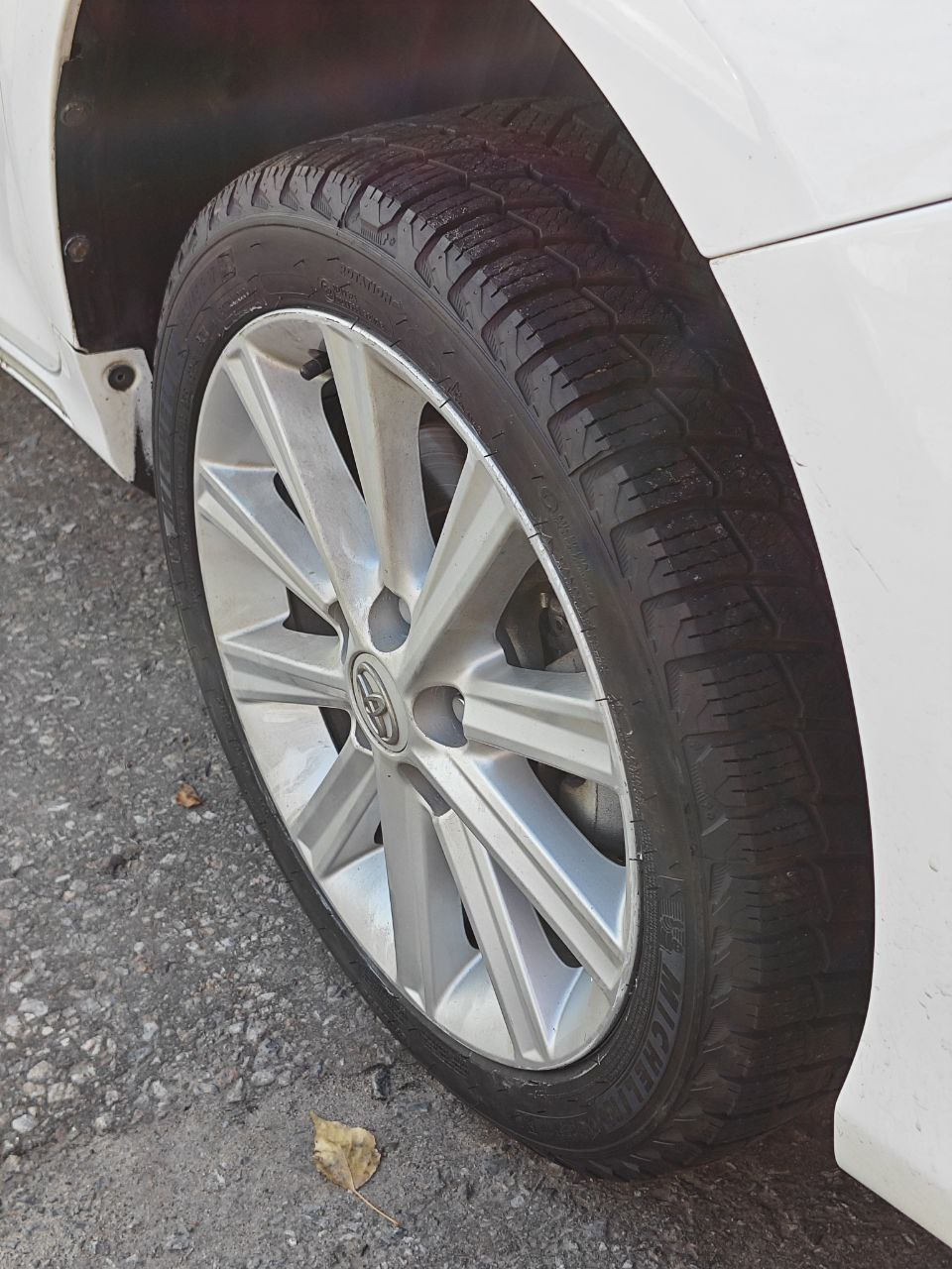

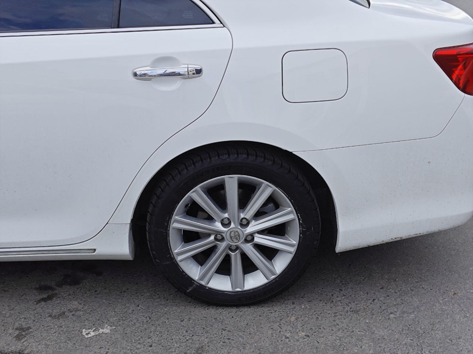

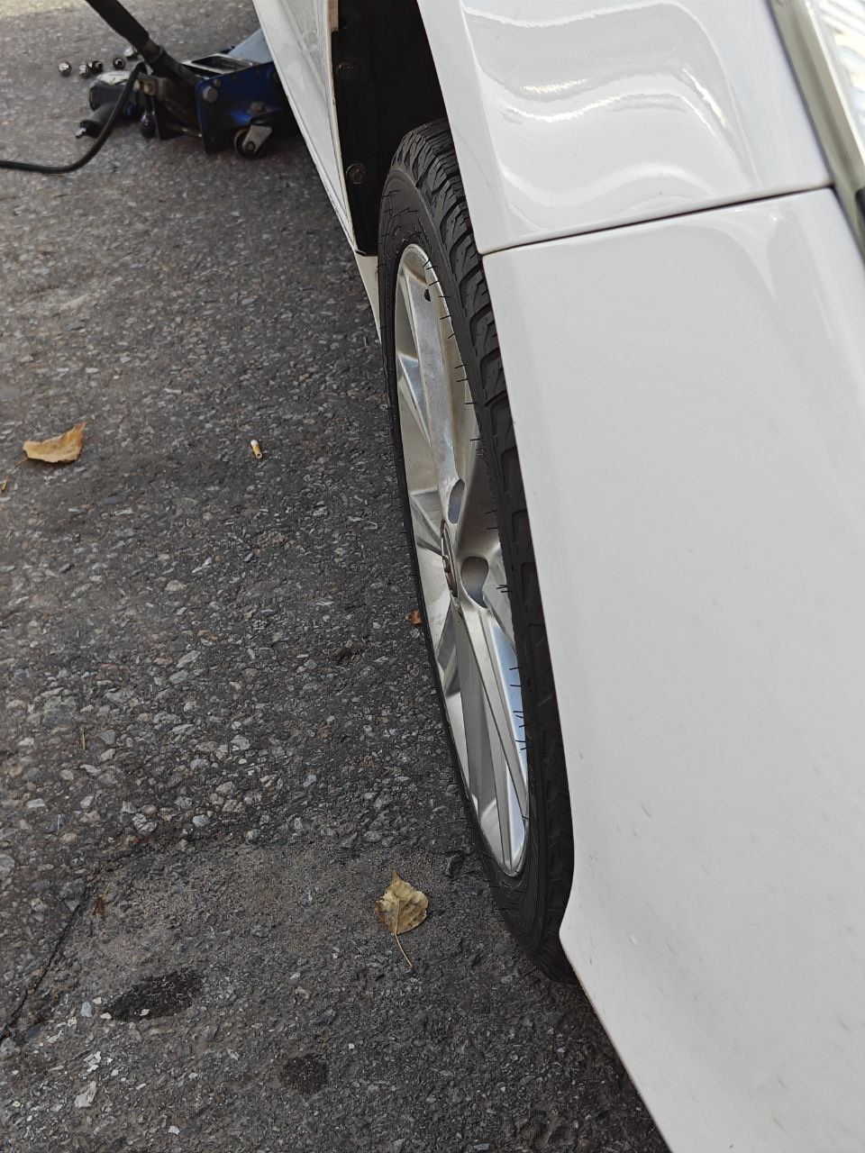

235/45/17 еще фото
235/45/17 еще фото
235/45/17 тоже села хорошо. В интернете инфу сложно найти с фотками. Переживал что будет как пончик

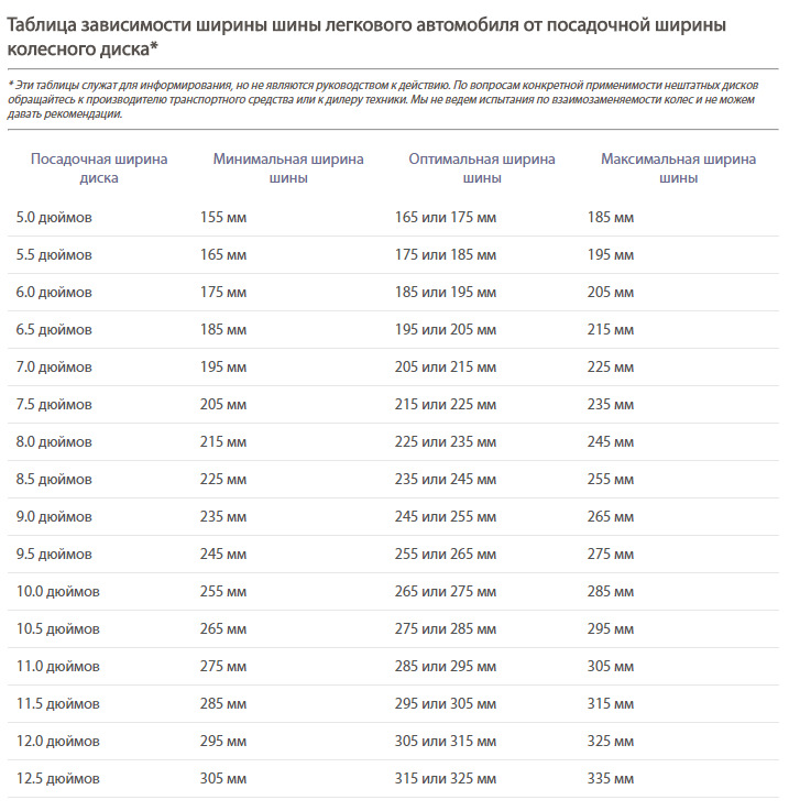

Я обычно по этой таблице подбираю и не выхожу за цифры, ну нафик, еще стрельнет что — то или слетит. Может я паникер, но все же =))
Калькулятор шин сказал что 235 на 7 диск встанет норм.

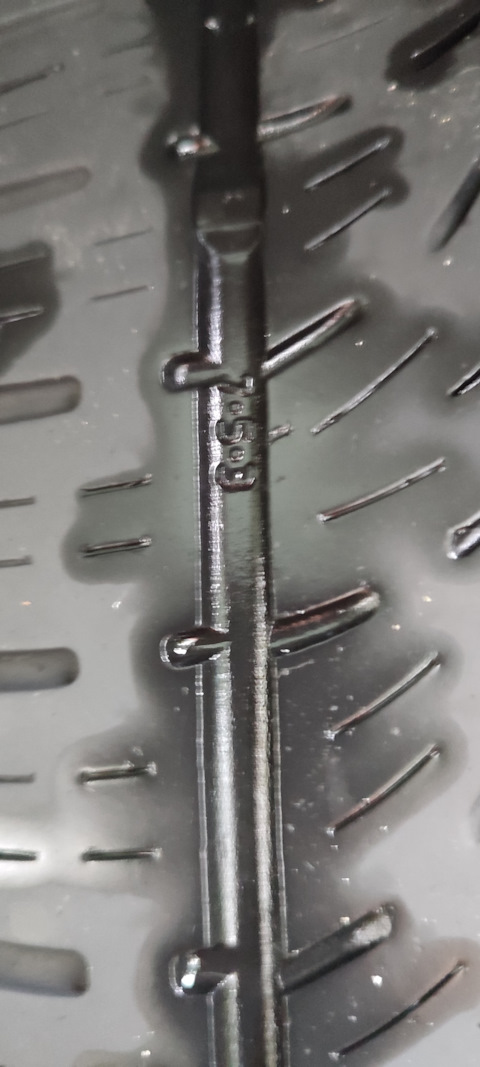

Я федерал хотел, понравилась она. Но была только в Екатеринбурге, и была не известна дата её производства. Ответить никто не мог дать на мой вопрос. Поэтому взял эту, вроде хвалят её. Пришла 36 неделя 17 года производства
У меня 2717 вроде. Чет мельком так глянул. Свежак
