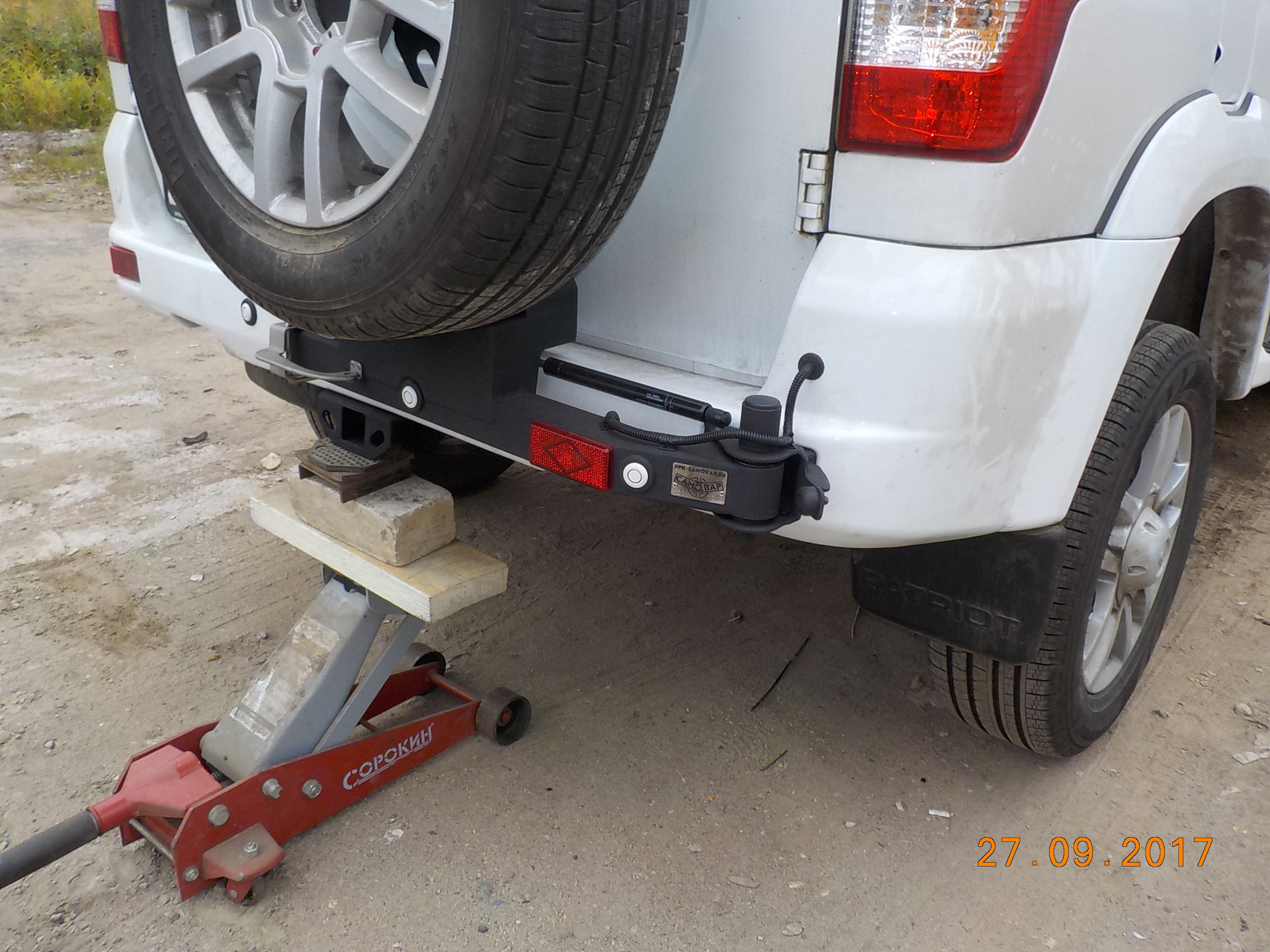

Сразу при покупке уже знал, что буду ставить калитку для запаски. Так же взвесив все за и против пришел к выводу о необходимости шноркеля.
Лебедку и багажник возможно, в случае необходимости, добавлю позднее, но они вписаны в Одобрение Типа Транспортного Средства (ОТТС) и их оформление не требуется.
Для безпроблемной езды по дорогам нашей необъятной, да и не только нашей, изменения в конституцию ТС необходимо оформлять.
Калитка куплена, начал оформление.
Во-первых необходимо написать заявку на проведение технической экспертизы, к заявке приложить сканы ПТС, СРТС, описание железок которые хотите прикрутить и сертификаты, если они имеются.
Отправляем эту пачку сканов на почту, ждем ответа. Если все ок — то пришлют квитанцию на оплату. Если возникнут вопросы, то их обсудят с клиентами.
После оплаты едем в контору и получаем красивую бумажку с печатью.
В бумаге описывается какие изменения можно внести и каким образом.
В моем случае есть фраза "допускается выполнить самостоятельно", т.е. не требуется искать сервис с сертификатами и платить им денег)

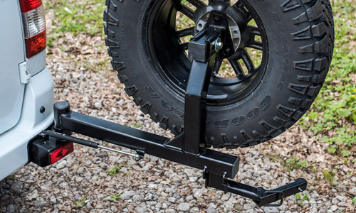

Ну вот чем отличается калитка от силового бампера?
Тоже достаточно прочная железяка, выступающая за кузов и прикрученная к раме. Только не во всю ширину машины…

Уф, вон о какой калитке реч, у меня не такая, у меня к крылу заднему привёрнута. Её наверно не надо.
Угу. Именно. О нормальной взрослой калитке
cvetkov4444
Сикоко такая не серкрет если?
Самовар 11-13.5к, РИФ 21-23 вроде
Вот чёрт, а я свою за 9 брал, знал бы взял как на картинке!
