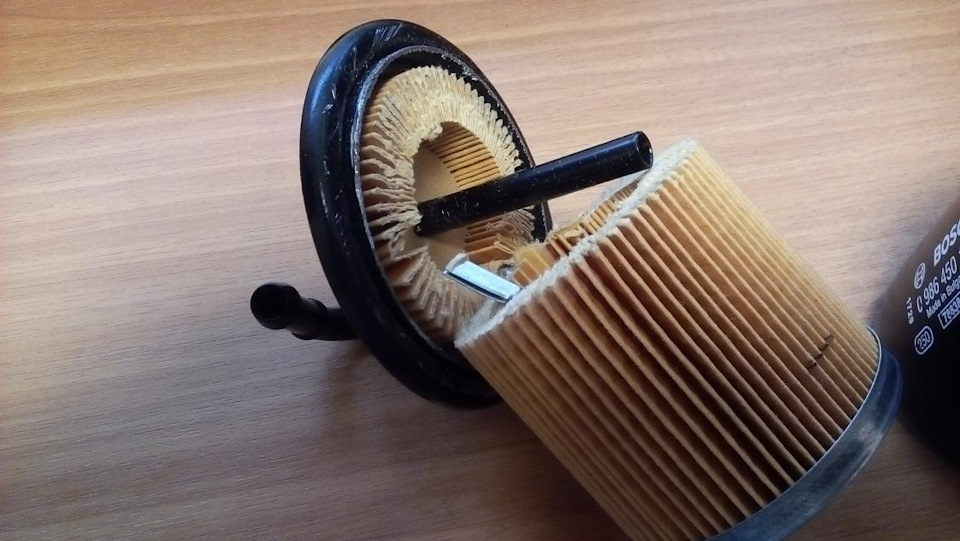

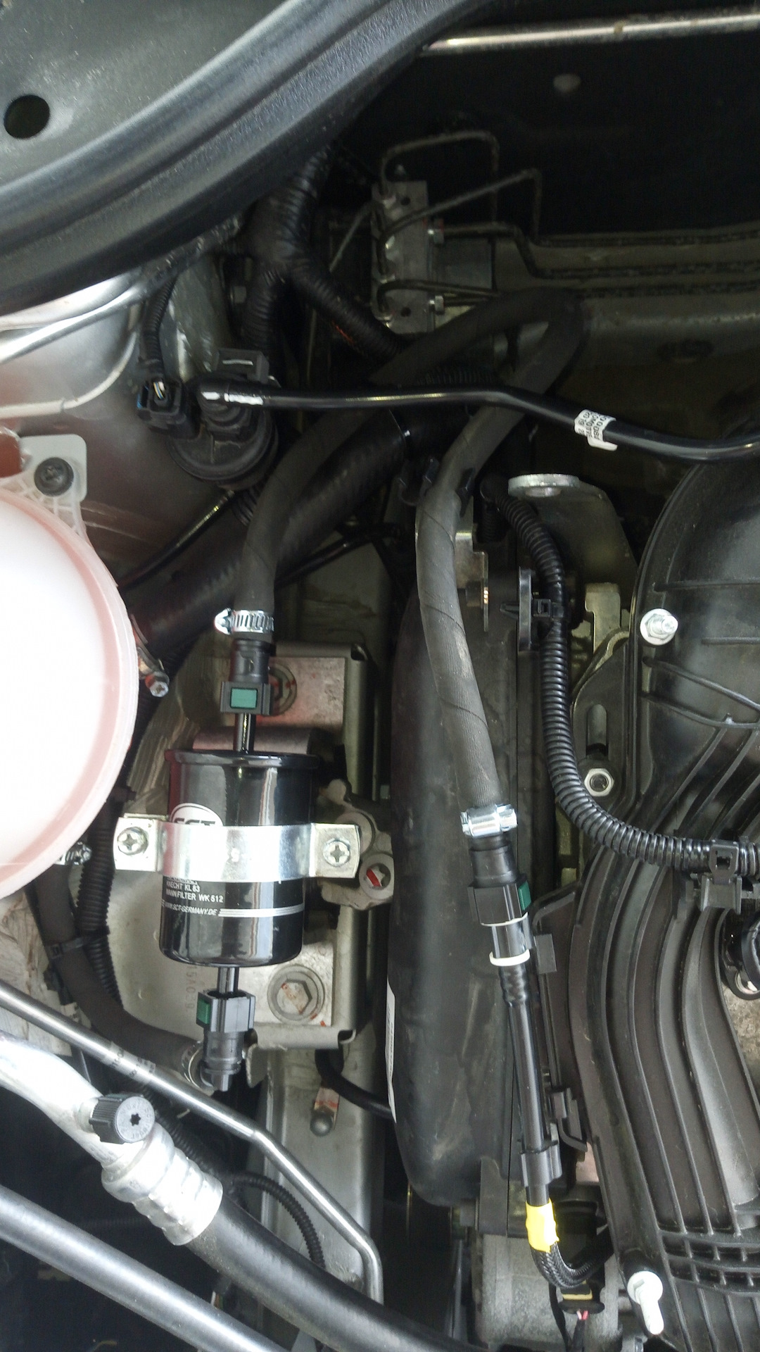

Решил добавить в систему и гаситель пульсаций, и резиновые шланги (другими не подключить выбранный фильтр). В качестве гасителя взял бошевский фильтр для Субару.

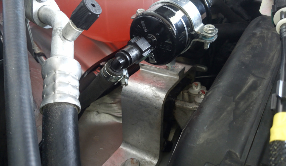

Единственное, что добавлю — на внутреннюю часть кронштейна наклеена полоса резины от велосипедной камеры, чтобы надежно закрепить фильтр за нижнюю его часть.

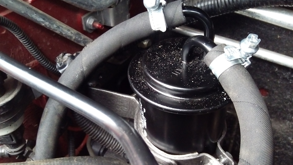

UPD. Шланги таки по пришествию теплой погоды потрескались, особенно верхний на изгибе :( Хотя в конце марта никаких изъянов не было… Такое вот термослабое Г продают как запчасти ВАЗа даже в сетевых магазинах (брал шланги в Би-Би). Придется ставить Gates 3225-00053.

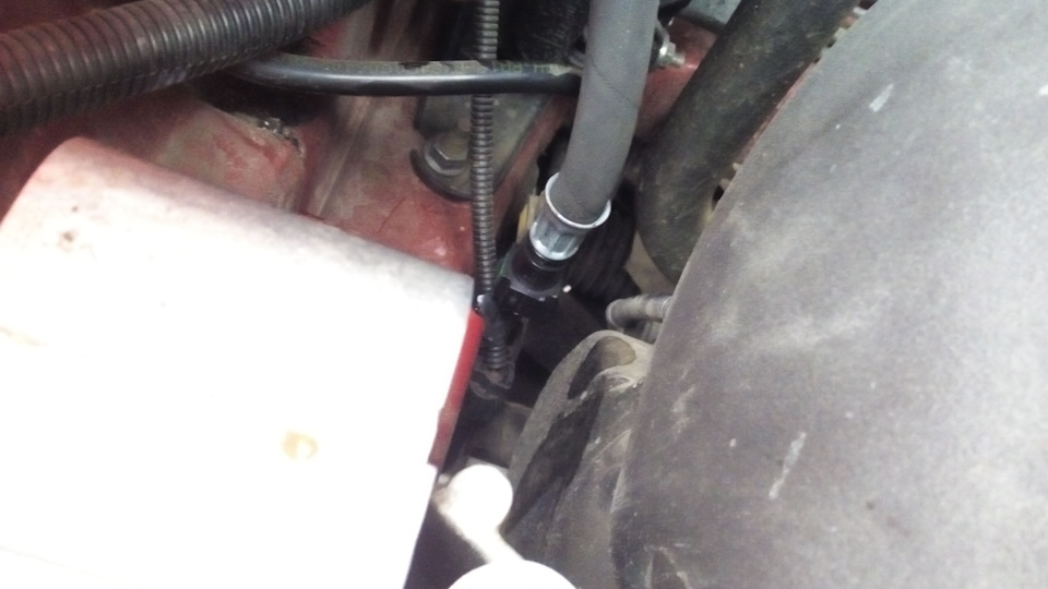

UPD1. Заменил топливные шланги на Gates. Они гораздо мягче, чем стояли до них, и температура рабочая 125 градусов с кратковременным допуском до 140. Самое то пульсации давить. Фото с видом после замены ниже.

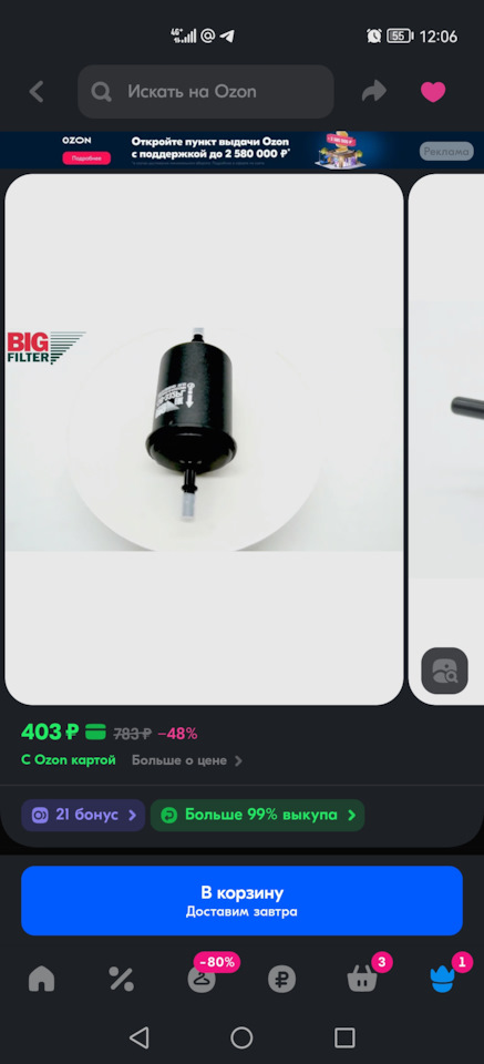

Такой не вариант?
Они все разные внутри. Покупал Bosch после прочтения статьи о фильтрах на Субару, там автор их пилил и внутрянку фоткал.

Поначалу я использовал шланги с опрессованный быстросъемным коннектором. Но они с наступлением весны растрескались в хлам.
Я их заменил на топливный шланг Gates 3225-00053 (на первом фото) с рабочей температурой 120 по цельсию и пиковой до 140. Пока все без замечаний. Шланги Gates гораздо мягче ранее установленных, что тоже положительно влияет на гашение пульсаций давления.
С креплением разобрался, на топливный шлаг поставить быстросъёмный от шкивы. Вот такой вариант получается то же самое?
На первой фотографии видно: на шланг Gates одевается быстросъем "мама" и фиксируется хомутом. Этот разъем одевается на штатную трубку к рампе. За быстросъемный штуцер крепится хомутиком к штатной пластмасске.

Не столько из-за объема фильтра (хотя он тоже роль играет), сколько из-за остаточного воздуха под давлением в верхней части фильтра — трубки погружены достаточно, чтобы вверху оставался воздух (относится только к фильтру Bosch, т.к. сам проверял — распиливал его). Воздуха там немного, но этого хватает.
