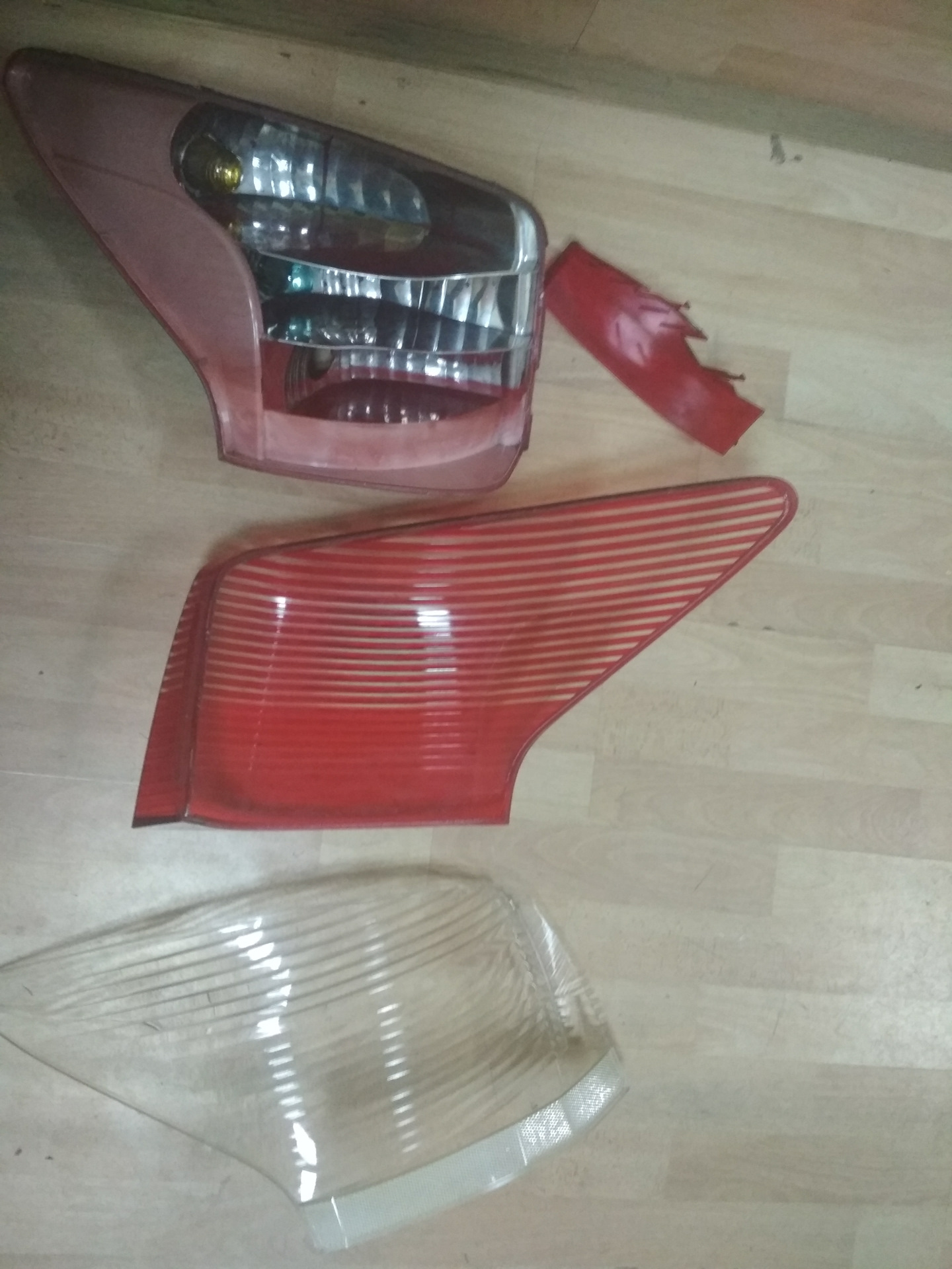

Загорелась недавно ошибка о том, что задняя левая лампочка не горит. Снимаю заднюю левую фару а там "бассеин" и все контакты в ржавчине. Купил очиститель контактов, все вычистил и лампочка загорелась.
Чтобы высушить фару, её пришлось разобрать по частям. Все вымыл, высушил и собрал. По верху на соединении стёкол все промазал герметиком.
Поставил фару на место. Пока все сухо и все горит.

легко разобрать?
Там они склеены между собой. Аккуратным движениями(чтобы не сломать) я их расклеил.
