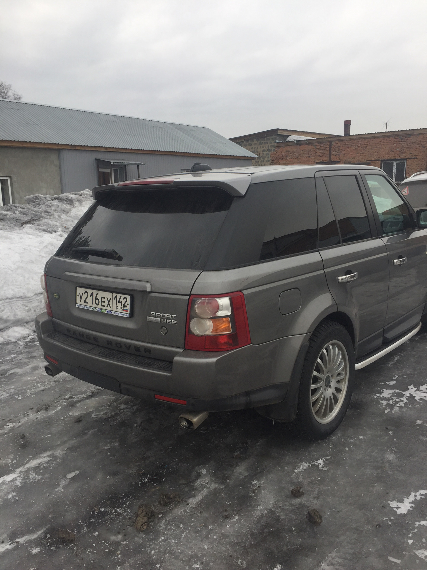

Для правильной инсталляции потребуются рестайловые фонари, паяльник и 2 сопротивления по 50Вт каждые заказанные на али.
Прежде чем ставить фонари, нужно их подготовить, впаять параллельно поворотнику балластное сопротивление и заизолировать место пайки. Сами резисторы я прикрепил к фонарям на двусторонний скотч.
После все ставим на автомобиль и радуемся свежему виду))) фото до и после прилагаются!)

Балластное сопротивление нужно для корректной работы реле поворотов? Приобрёл РРС с залечит фонарями ГЛОХ, бывает что реле поворотов не корректно чакает, бывший владелец уверяет что дело в них.
Нужно, если не стоит!
