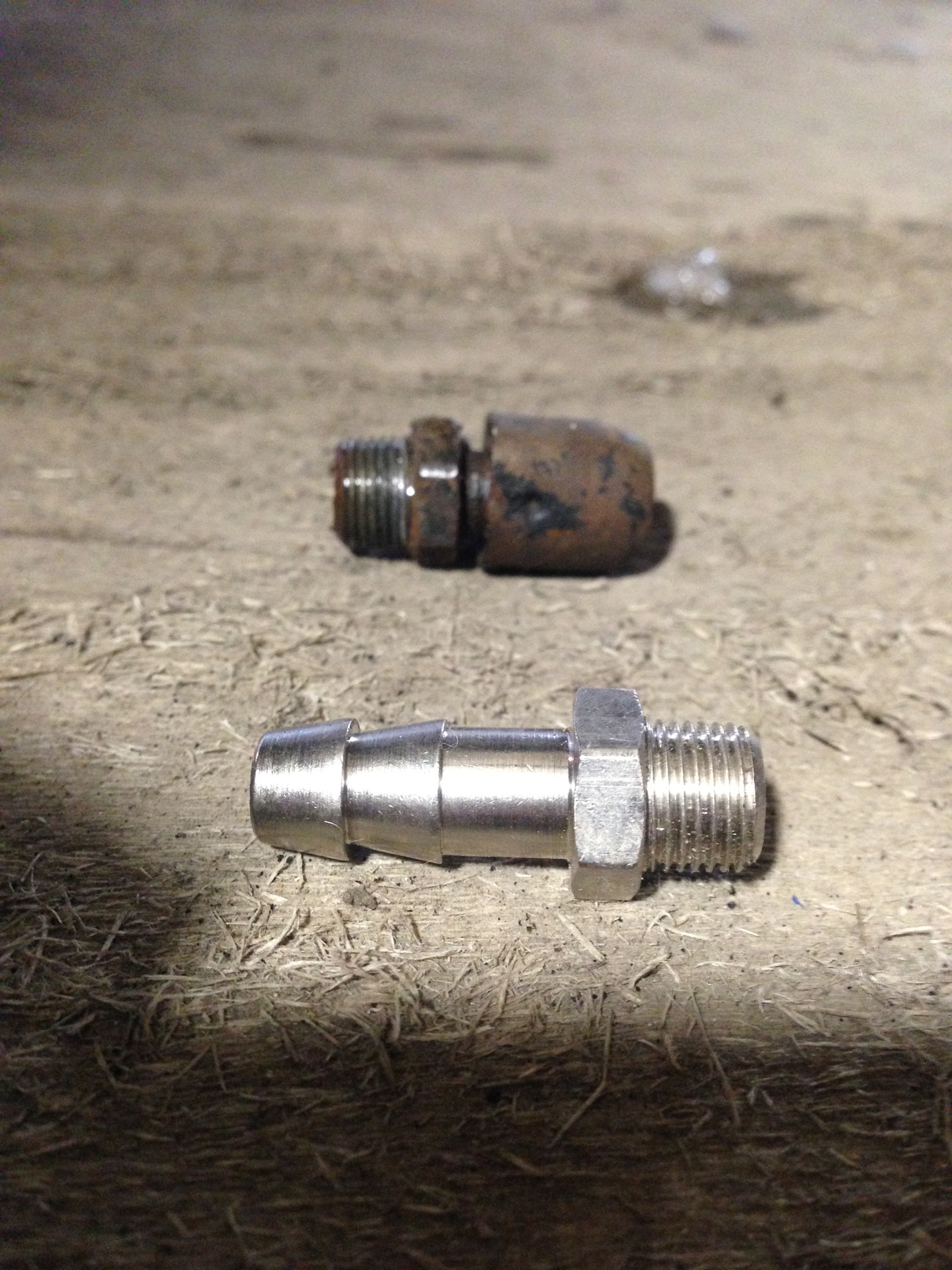

Читал что нужны камазовские уголки латунные, мол они дешевые-у нас в самом дешевом магазине по камазу они стоили аж 180 рублей, как то не бюджетненько .
Но спас меня один магазин инструментов известный на весь город.
И там в его отделе по фитингам для пневмо инструмента были найдены нужные детальки

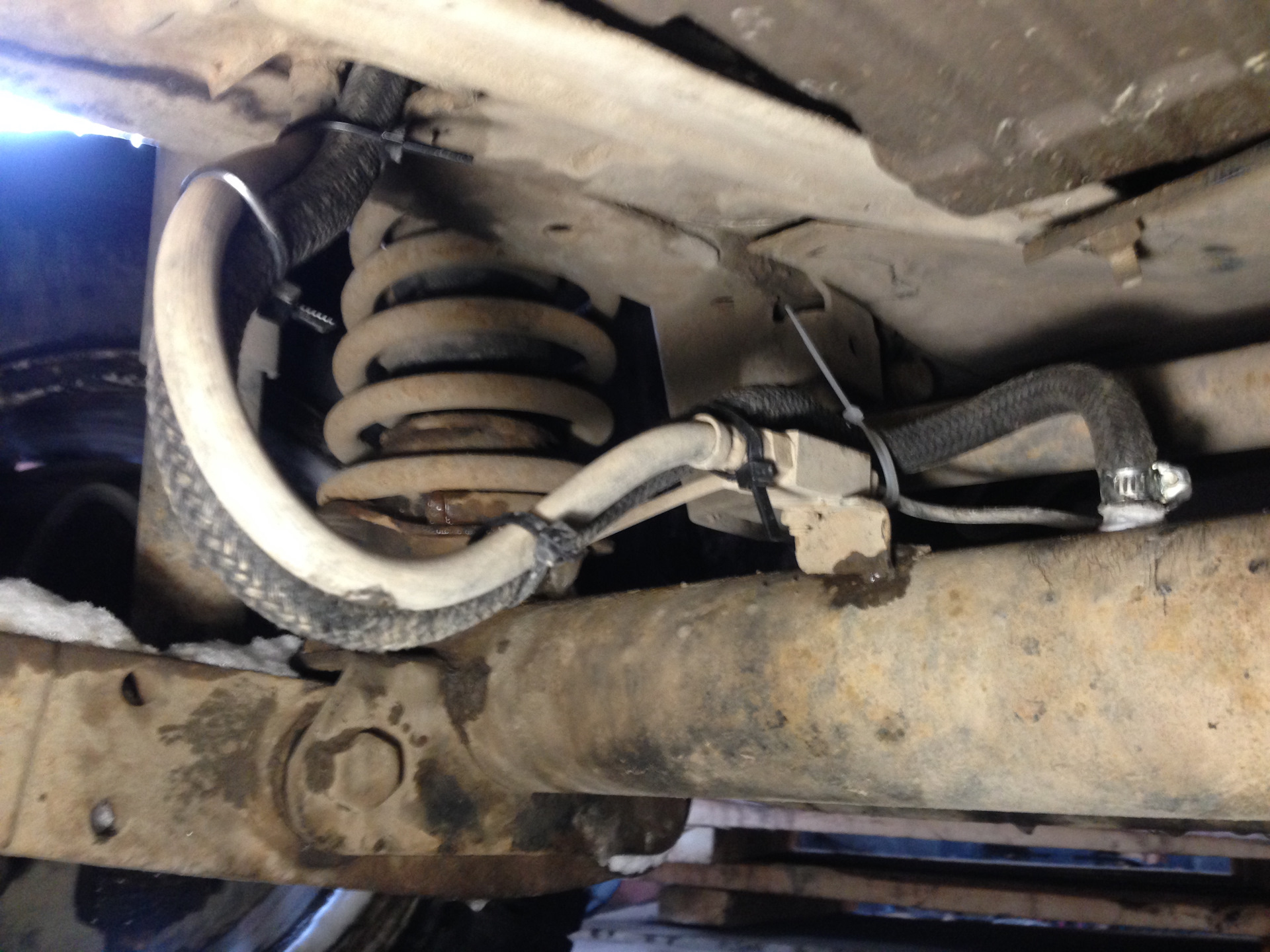

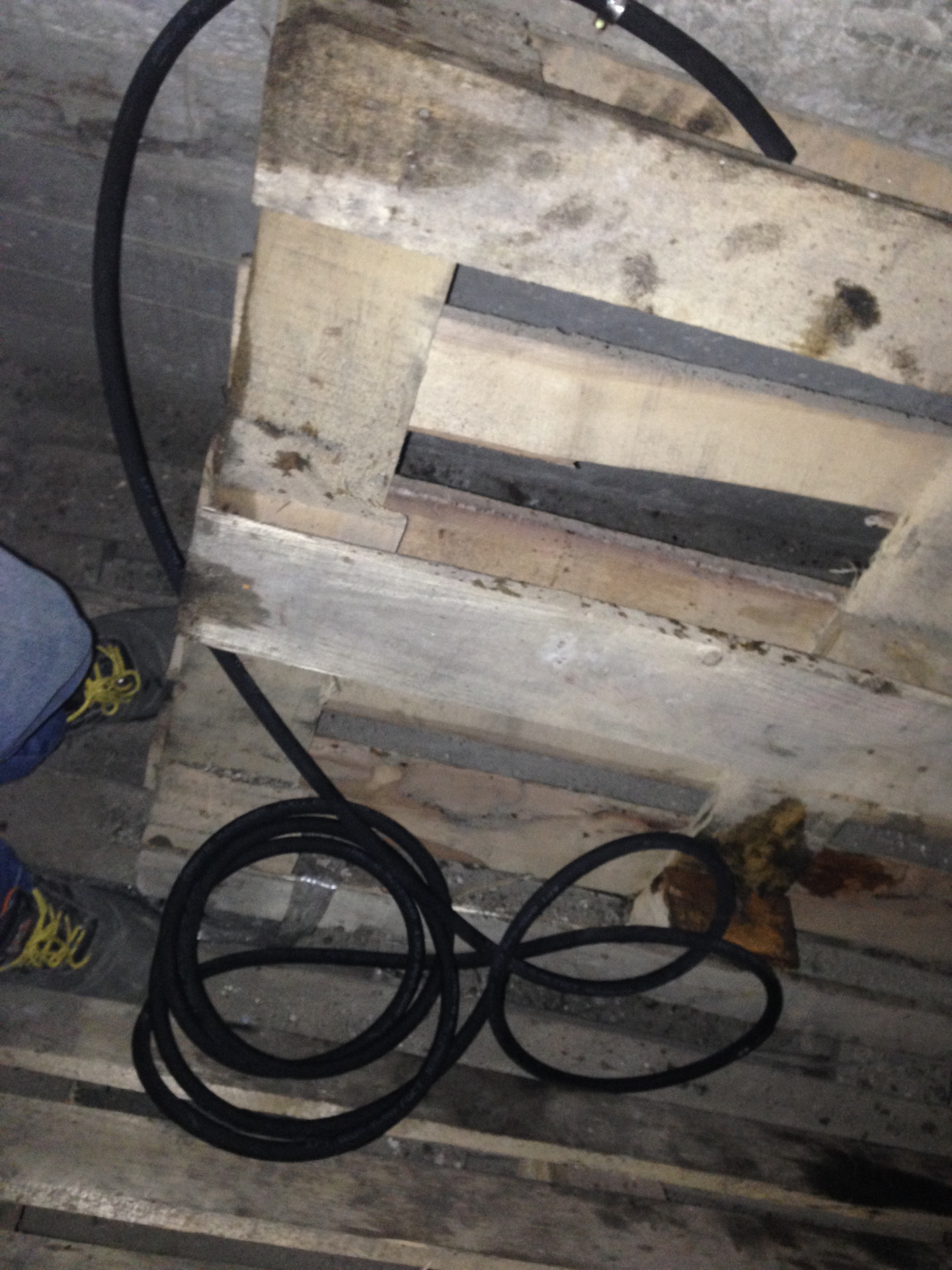

Шланг был взят обычный топливный диаметром 8 мм, хватило с лихвой 8 м .

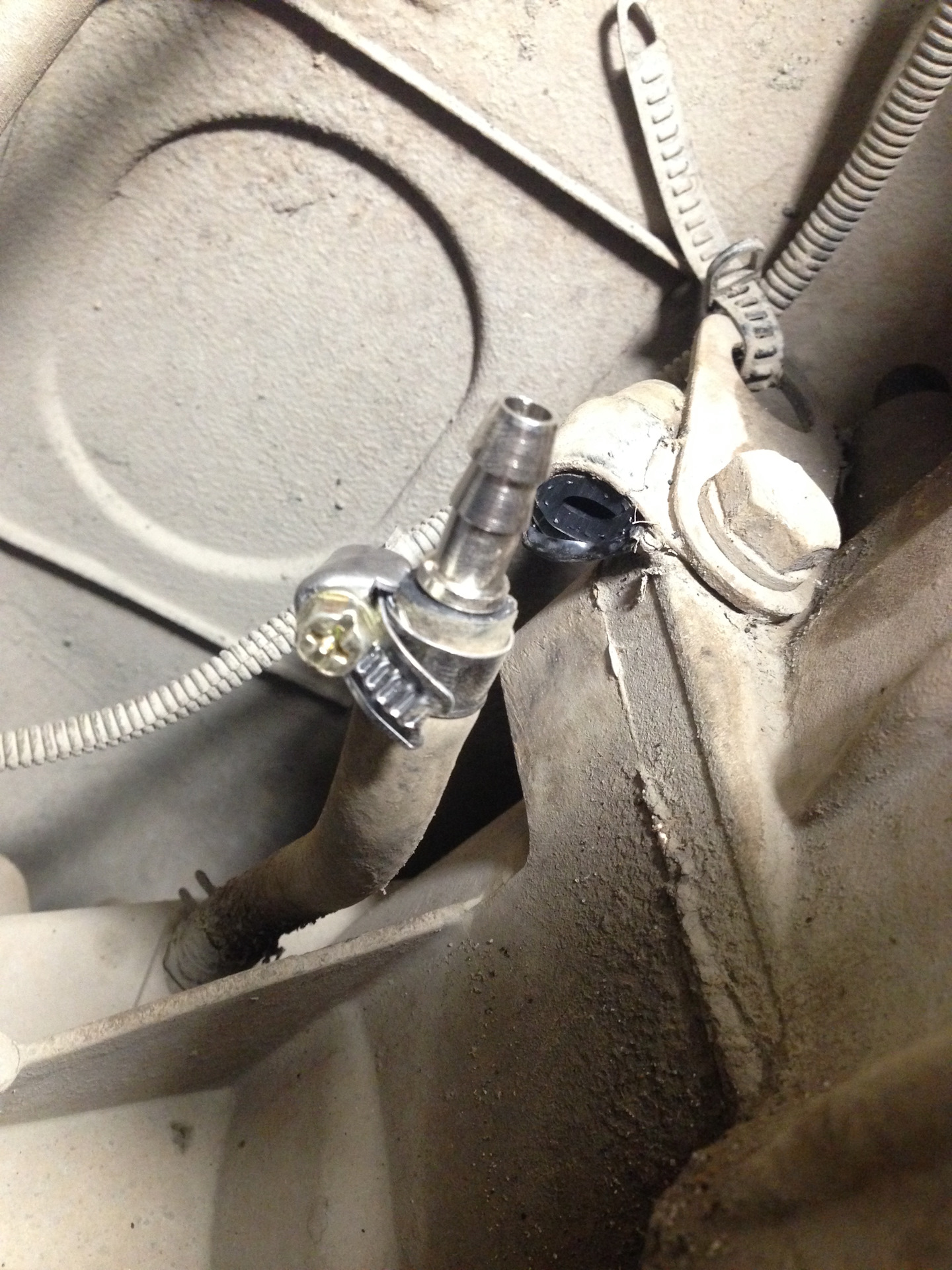

Процесс работы незамысловатый:
1-Рожковым ключом на 13 откручиваем старые сапуны
2-Новые сажем на греметик

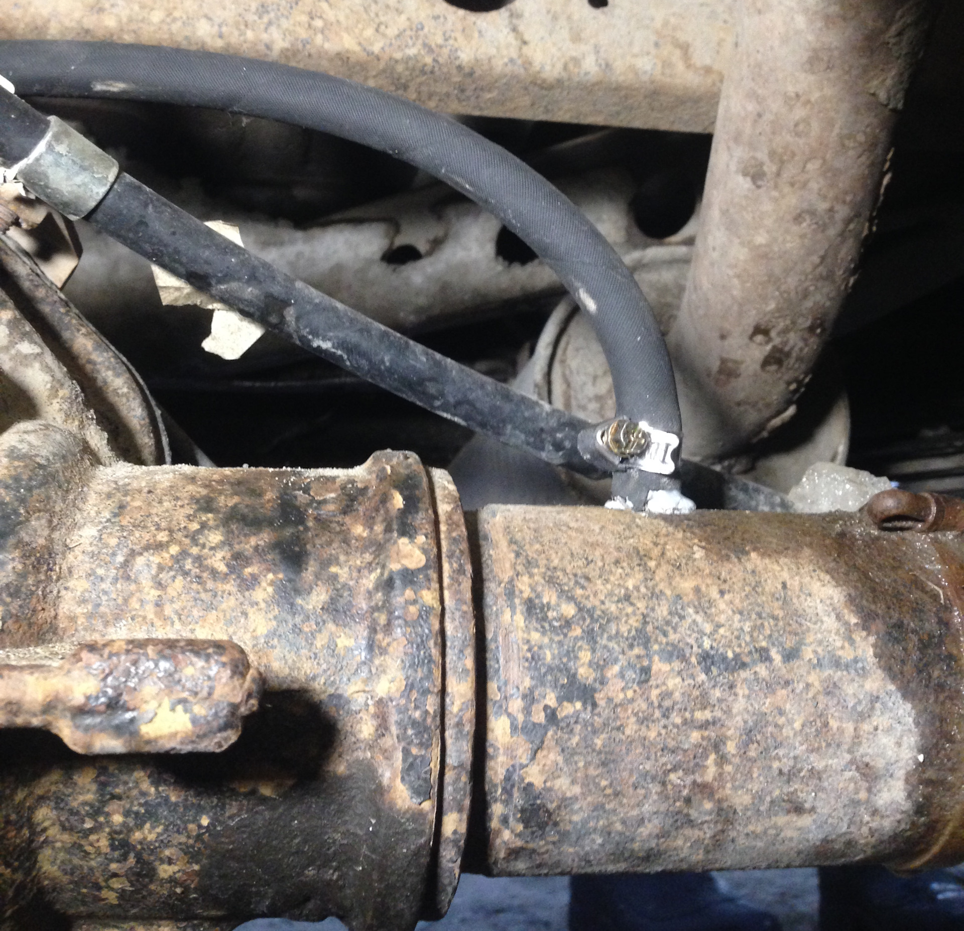

3-Шланги так же на герметик и хомутом сверху фиксируем
По тормозным шлангам поднимаем на кузов ну и дальше как удобно, по тормозным трубкам, либо магитстрали гбо тащим в подкапотное пространство.
В РК DYMOS штуцер имеет отличную от мостов резьбу и многие точат его у токаря, кто-то находит в магазине.

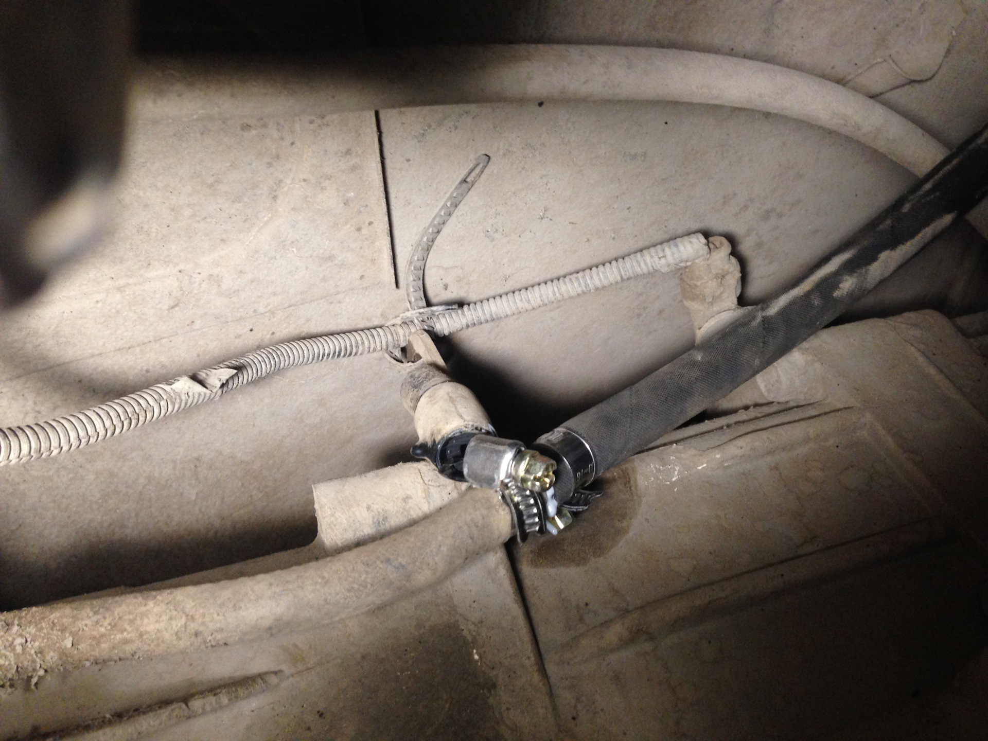

Но зачем искать ? Там уже вкручен штуцер и от него отходит шланг в который воткнут сапун.
Просто отрезаем кусок с сапуном и вставляем соединитель типа "елочка-елочка", можно вообще на штуцер одеть новый шланг .

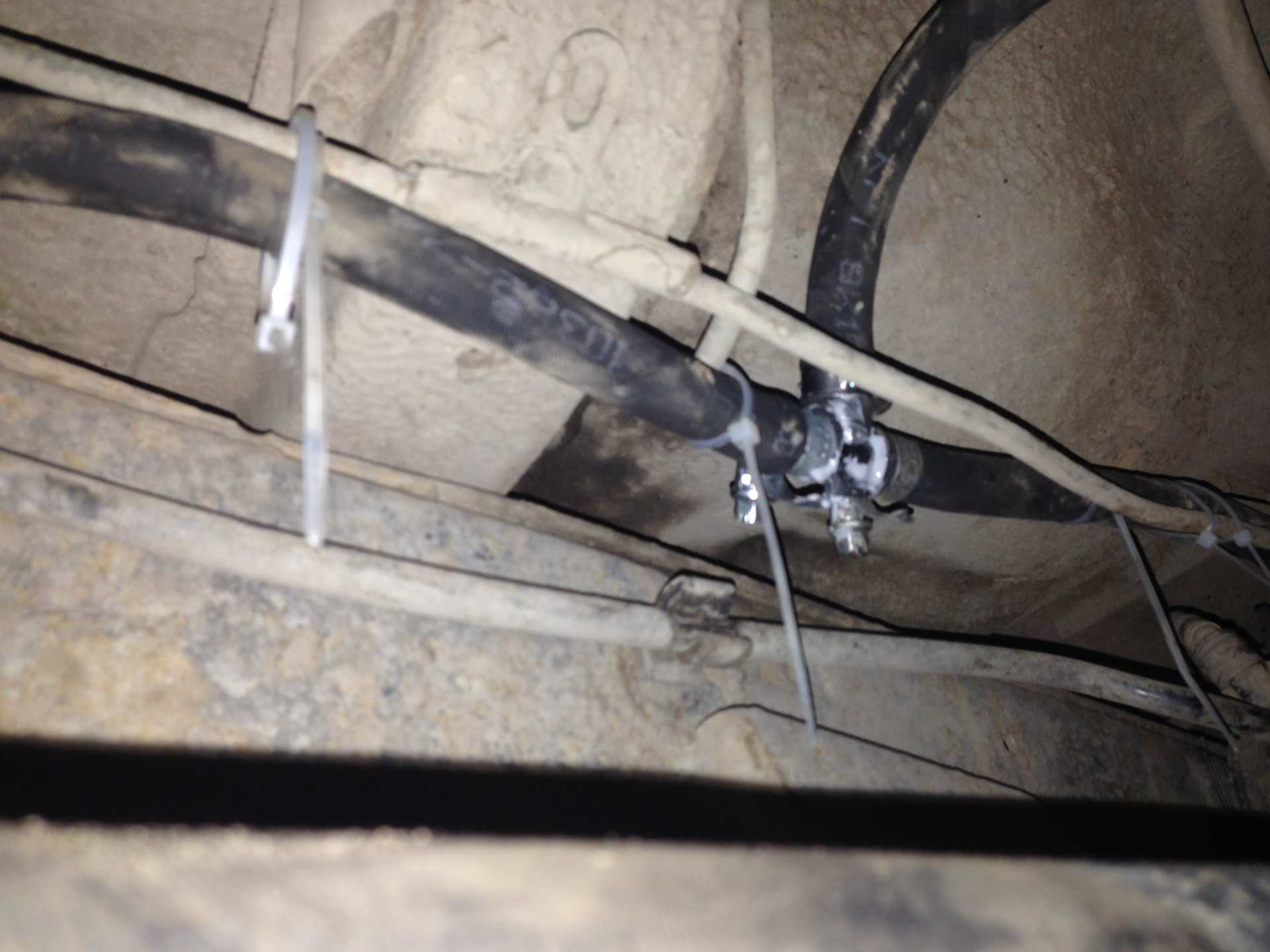

Ну и врезаем в магистраль от заднего моста с помощью Т-образного соединителя (тройника)
С коробки пока не выводил-в магазине небыло Г-отразного штуцера в наличии, да и залазить туда геморройно.Вскоре будет замена сцепления вот тогда то и до нее дойду

и масло можно заливать через трубку?я понял что бы в мосты вода не попадала?
Ну в принципе можно и заливать .Только зачем таким способом? Отверстие то маленькое, а масло густое .А сделано, верно, для предотвращения попадания воды
а не легче заглушки поставить? глушки. и вода не попадет, и шланги не нужны!
На больших скоростях либо просто сильном нагревании будет возрастать давление внутри моста и выдавливать масло через крышку редуктора либо сальники полуосей
Тогда надо тоже кубатурить. Что то на подобе сделать
У меня сапун заднего моста был забит грязью, в итоге правый барабан в масле .а тут уже такого не будет да и фильтра топливные от классики поставлю на шланги и вообще грязи не насосет
