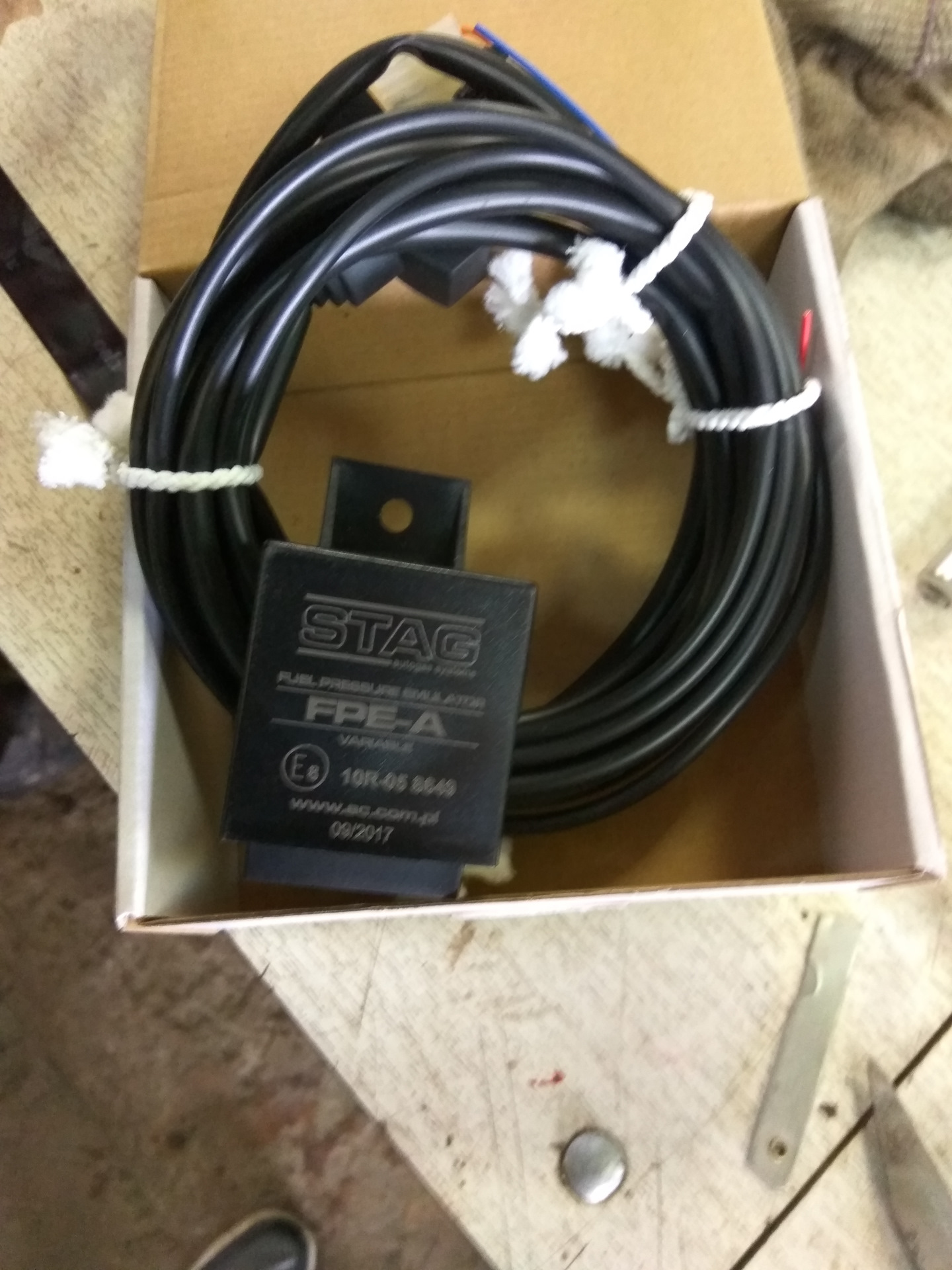

Принято решение воткнуть эмулятор STAG FPE-A универсальный.
Ещё раз напомню такие ошибки возникают на рестайлинговых ЭБУ (LE5, LE9)
Принцип его работы:
Необходим для использования в автомобилях, генерирующих коды ошибок, связанных с давлением топлива, во время работы двигателя LPG/CNG. Принцип работы: Во время работы двигателя на LPG/CNG из-за отсутствия получения бензина из топливной планки давление в планке не изменяется способом, ожидаемым бензиновым контроллером, что интерпретируется как ошибка, связанная с цепью регулировки давления. В результате этого бензиновый компьютер сокращает время впрыска или /и сообщает об ошибке, которая может сделать дальнейшее передвижение невозможным. Эмулятор FPE-A сотрудничает с цепью регулятора давления топлива и решает данную проблему. На этапе монтажа и первого пуска, после срабатывания функции адаптации, автоматически подбирает параметры и способ эмуляции для конкретного автомобиля, в котором он установлен. Настройки сохраняются в энергонезависимой памяти и могут быть изменены только после проведения новой адаптации.

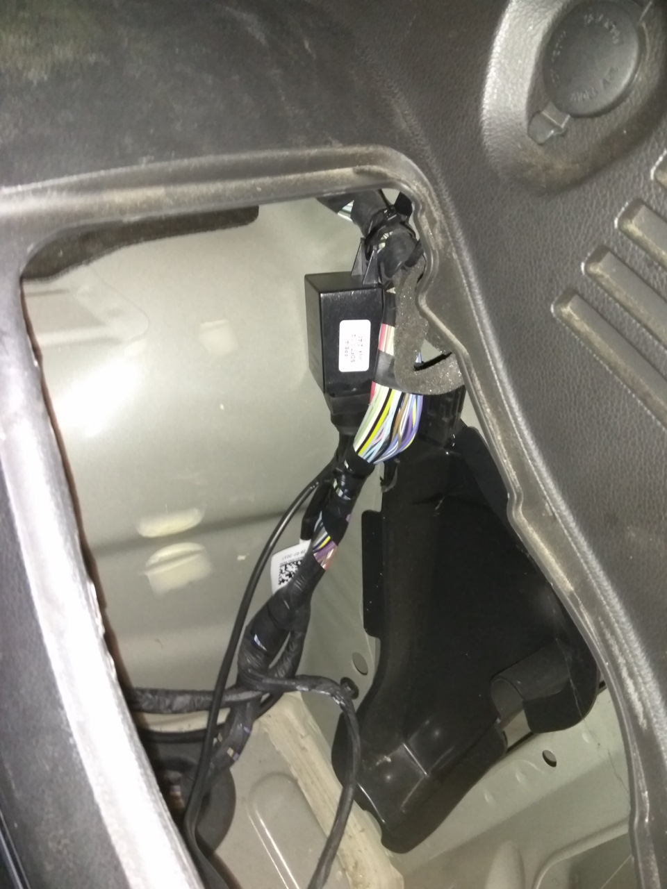

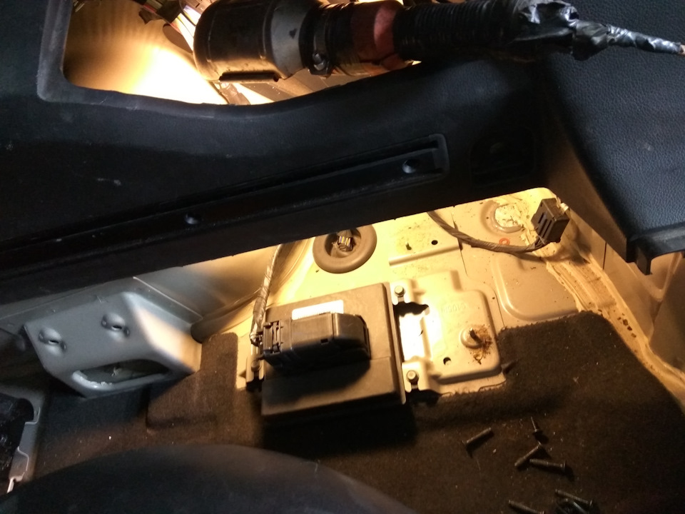

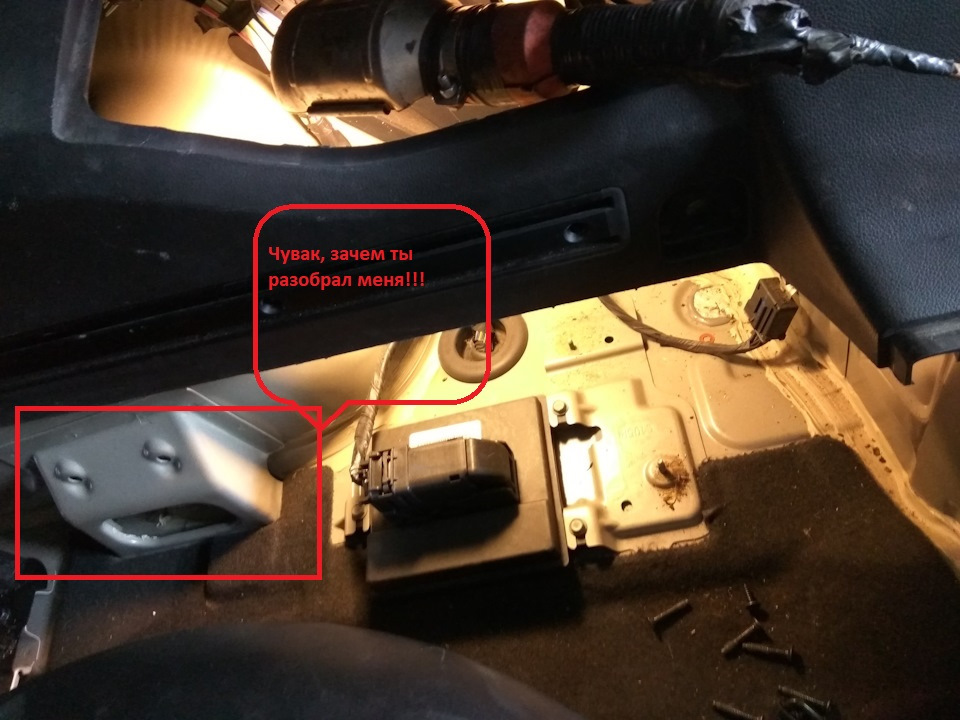

Устанавливается вблизи блока управления топливным насосом (правая сторона багажника). Несколько фоточек далее:
Итог: как и ожидалось эмулятор подбрасывает нужные значения давления к ЭБУ авто (я это отслеживаю с помощью Torque Pro + ELM327 значение Fuel pressure), они значительно ниже чем до эмулятора. При переключении на бензин эмулятор перестаёт "намахивать" мозги и восстанавливает нормальные значения от блока управления топливным насосом.
