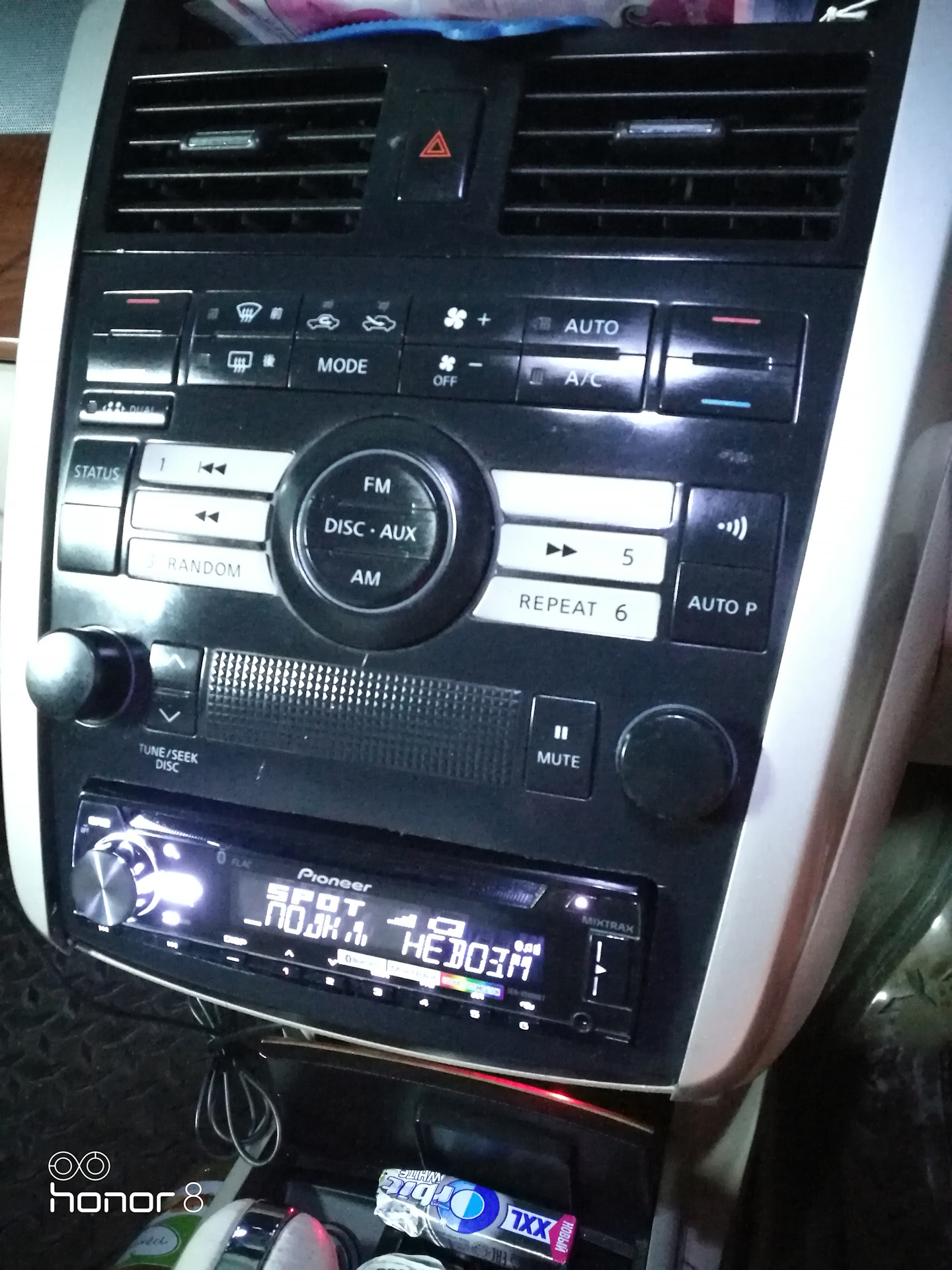

Недавно начал задумываться как бы внедрить обычную 1 din ГУ в Теану. Много есть тем по этому поводу, как впиливают их в центральную консоль в ущерб внешнему виду. И тут до меня дошло что ей же можно управлять удаленно. Например с телефона. Начал гуглить и нашел, что у Pioner есть даже собственная программа для этого дела. Но вот только, попробовав её, я не разобрался как с неё регулировать громкость, да и если кто-то позвонит то все равно придется тянутся в бардачок и делать тише — неудобно. Думал дальше и наткнулся сперва на пульт на руль, по блютус, но тоже как то портит внешний вид, а потом увидел проводной пульт. Тут то у меня все и сложилось.
В итоге решил просто поставить магнитолу на штатную акустику, но взять 100 ватную. Такие есть у Pioner и Sony. Да конечно она не 100х4 выдаст, но все же больше раза в 2-3 чем обычная, тем самым усилит и улучшит штатную акустику (На заметку, кто хочет по простому)
И тут на днях нарисовался знакомый, которому срочно нужны были деньги и он отдал, за дешево (6т.р.) свой саб с усилком (Kicx Kap-47 и саб Kicx на 300ватт RMS) В этот момент я решил что нужно делать что-то поинтереснее чем просто замена ГУ. Магнитолу выбрал Pioner MVH-S100UI (3500р) новая модель, простенький аппарат, без всяких лишних функций. Все что мне нужно было это две пары RCA и выход на проводной пульт, а по звуку они все одинаковы, не считая конечно дорогих процессорных. Все же бюджет был ограничен, а поканалка мне не нужна.

Магнитолу поставить заместо чейнджера было достаточно легко, просто подобрал болтики и встала как родная. Нашел и купил переходник от штатных разъемов, дабы ничего не колхозить и сохранить старую проводку, что-бы в случае чего можно было все вернуть в штат. родной разъем от pioner пришлось удлинять до бардачка. Также докупил ISO разъем под колонки (мама), удлинил провода до багажника. Переходник на штатную антенну не нашел, просто докупил антенну отдельно.
Да! Согласен! Джойстик выглядит так себе, и место его установки сомнительное. На рулевую колонку его было сложнее поставить да и свисал бы он низко. А так мне вполне удобно, и что самое главное, его там никому не видно, кроме меня =) Выполняет он почти все нужные функции. Переключение режимов, треков-станций, перемотка, звук. переключение папок, откл. звука и вкл-выкл. Оч быстро к нему привыкаешь.
Установка акустики особо не сложная. В магазине даже нашлись переходные кольца с вырезами под болты, все просто. Сложновато было найти место для кроссовера что-бы он не мешал карте двери. Пищалка поместилась в штатное место.
Сложно было найти и понять, как и где провести силовой провод. Со стороны водителя просто нигде нет подходящего отверстия. Нашел я место только со стороны пассажира, там под подушкой стоят какие-то блоки (мозги) и за ними каса, идущая к двигателю через резиновый уплотнитель, через него то я и просунул кабель. Затем, за тарпедой и в левую часть до порога и там уже назад к багажнику, дабы не вести его с права где уже были проведены межблочники. Тем самым получился большой крюк от акума в салон, а длина провода была всего 6м, хватило еле еле …
Мучался с установкой 3 дня по 5-7 часов. Почему так все долго, даже как-то сам не понял, делал все аккуратно, время пролетало быстро.
По итогу выглядит все неплохо
По звуку, мне очень нравится, я как не ожидал от акустики такого четкого звучания (даже появился неплохой панч), так и не ожидал что, этот старый саб, так неплохо будет долбить.
Штатный дисплей и кнопки, все работает как и работало, борт. комп и тд. На дисплее просто горит — audio off
В целом результатом доволен, звучит качественно и громко, есть aux (вывел по центру с низу, под бородой) и usb (Музло с флешки) Единственное что немного не удобно, что не видно инфы что за радио играет, или какой уровень громкости, но это мелочи …

Хотелось бы узнать в какое отверстие выводили провода для подключения магнитолы из под капота ? Буду очень благодарен
к штатным разъемам через переходник
Спасибо большое. А как называется переходник ?
Не помню. ISO переходник на ниссан
Ещё раз спасибо
ISO-коннектор Intro ISO NS-03

Переходники к родным NS 03 ? Или какие нужны ? Удлиненные уэто желтые ? Сколько нужно удлинять 8 проводов ? Метр говоришь это много, сколько нужно сделать так чтоб норм см?50, 60, 70 ?
ну да, NS 03 вроде. Если у тебя будет мафон играть на штатные динамики, то 8 на них и 4 (5 если с подсветкой) на питание. + антенну надо. Сделай 70, лучше с запасом, чем в натяг.
А цена у вас переходника ? Для антенны мне говорили рублей 370 . заказывал, или так, в магазине ?
я в магазине нашел, по автозвуку, цену не помню, что-то в районе 400р

Не пойму . Синий. И синий с белой полоской, к КАКОМУ из штатных проводов подключить ?
не совсем понял, что за синий с полоской? в каком разъеме?
Первый разъем (питание)
1 — 12в (Желтый)
2 — АСС (Красный)
3 — масса (черный)
4 — подсветка (оранжевый)
5 — антенна (синий)
Второй разъем уже на динамики
Я намучался с подсоединенем! Наверное только мне повезло так разъемом который купил ! В итоге мне пришлось Все провода переставлять кроме желтого и синего ! Остальные даже питание не совпадали с штатным раскладом . Сначала пока я не врубился че к чему он даже не включался, затем переставил местами красный и Оранж.провода -включил. Но радость была не долгой, стала выдавать ошибку усилителя . Переставил 4 провода на передние динамики и о чудо ! . второй разьем там все норм.зад состыковался. Нну и стал думать куда и как ставить … Решился решать ! Но небыло чем . Купил выжигаль, там была насадка как маленький ножик типа канцелярского ножика …Ну пошел.Аккуратно горячим ножиком резать …
А! Еще антенный разъем жопа-сада, , переходник купить негде, пришлось колхозить и там … Мож куплю поставлю.

Да всё. Решился и врезал наконец-то . очень не хотел .Но теперь все компенсировал ! Диски, флехи, блютуз, радио, ЗВУК все в одном и все под рукой !
Аййй молодец ! Я тоже только купил пионер 5900 бт модель. И вот вынашивал мысль куда его устанавливать . Так был склонен к установке в бардачке . А тут ты с подробной статьей .
Теперь ответь мне, на сколько см.удлинил провода чтобы достало до бордочка?
И . Я еще пока рассчитываю на полное управление по блютуз . получится ?И насколько это будет удобно ?
Я где-то на метр удленил, даже много получилось. По блютус через что? Телефон или пульт?
Смартфон
На сколько это будет удобно это уже индивидуально, по мне так так себе. Мне например частенько нужна навигация в телефоне, объезжать пробки и тд. Одновременно управлять с него ГУ будет неудобно, да и при звонке тоже, управление будет теряться. Тут по любому нужно дублировать проводным пультом. Второй момент — музыка, там не очень реализованы плейлисты. Сортировка там по алфавиту, по жанрам, по исполнителям а по папкам нету. для меня это не удобно. Да и у меня что-то подглючивало, музыка останавливалась на телефоне, может и сам тел. тупил. А по блютус, так я вообще не пробовал, у меня его и нету в магнитоле.
Хорошо сделал) я тоже спрятал пионер в бордачек, а управление сделал со штатных кнопок на руле. Силовые так же протянул, это единственное место где можно протянуть, у 7 метров было и мне хватило с головой)
Как ты управление со штатных кнопок сделал ? Эта магнитола специальная нужна ?
не магнитола обычная)
