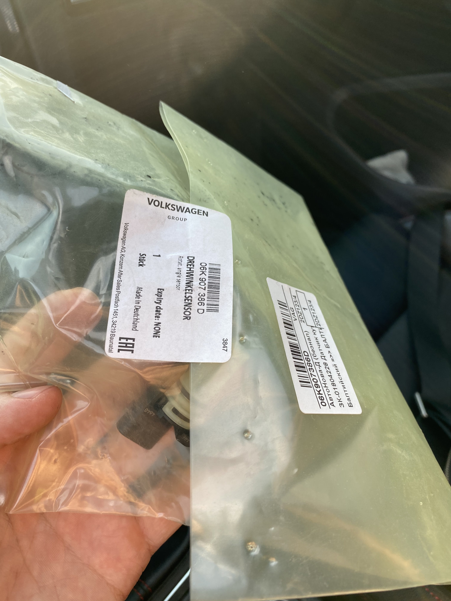

По своему опыту, который я сейчас приобрёл эта ошибка решается по разному:
1.Можно отделаться лишь заменой датчика угла, артикул: 06K 907 386 D (~2300р)
Он находится рядом с масляным фильтром — откручиваем фильтр и меняем, можно легко сделать самому.
(МНЕ НЕ ПОМОГЛО)

Замена датчика 06K907386D положения заслонок решила все проблемы. Так что меняй датчик если у тебя ошибка именно такая

Слева за маслянным фильтром стоит датчик положения заслонок (я его менял)

Менять датчик 06K907386D положения заслонок
А масло сливать надо или при открытии фильтра там сильно не льётся?
Масло сливать не надо. Аккуратно открутить масляный фильтр, чтобы не мешал. Накрыть тряпкой место куда фильтр вставляется, что бы ничего случайно не попало во внутрь Я не помню но помоему я не откручивал фильтр. Так подлез и поменял.
О, это уже интересней, я тоже думаю попробовать не снимая, тем более там больше прикол в нижнем усе, а если есть новый датчик то можно его и сломать)
Я не помню, как менял. Но там все просто. Единственно туго выходил старый датчик. Я его плоскогубцами без фанатизма вытащил. И аккуратно новый вставил с усилием до конца
