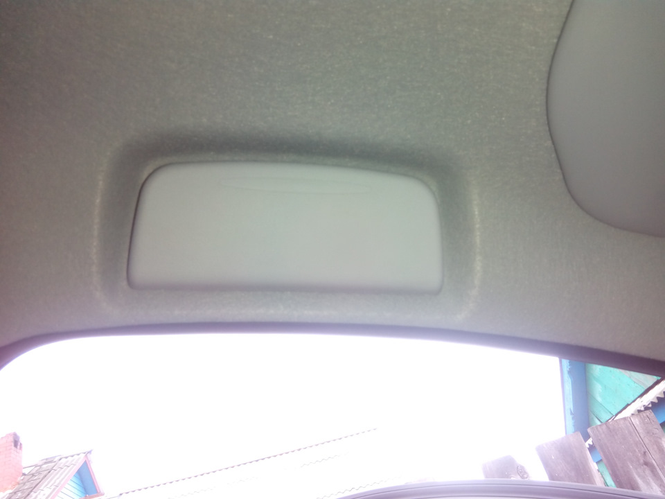

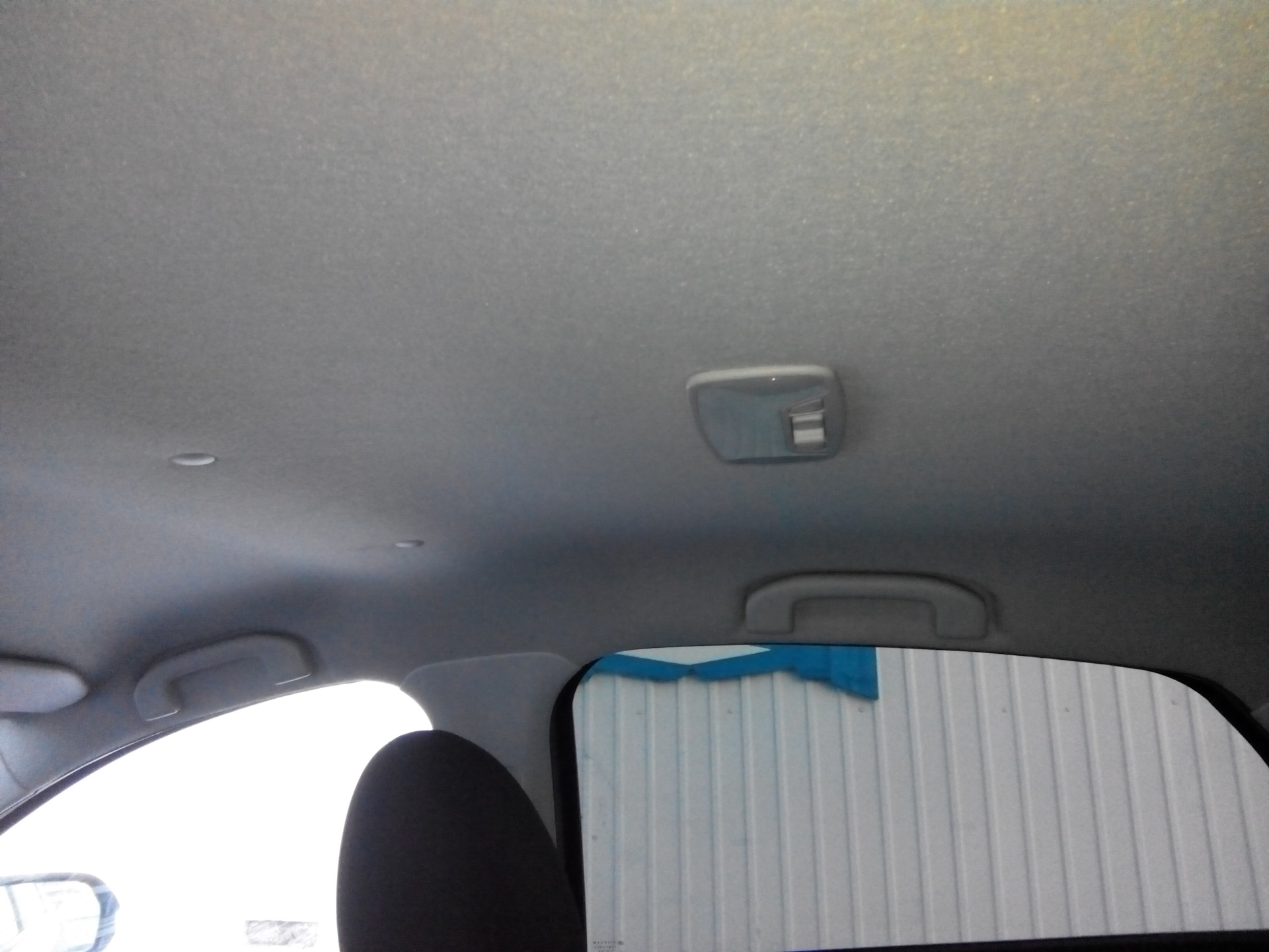

Ещё в ноябре прошлого года установил себе, как и у многих, плафон для заднего ряда сидений. Выбрал от УАЗ Патриот 31633714070 с боковыми кнопками, с ценой в 470 рублей.
По шаблону сделал разметку на обшивке, от задней клипсы взял примерно 600 мм, вырезал и установил
Провода подключал к переднему плафону.
Так же установил очечник

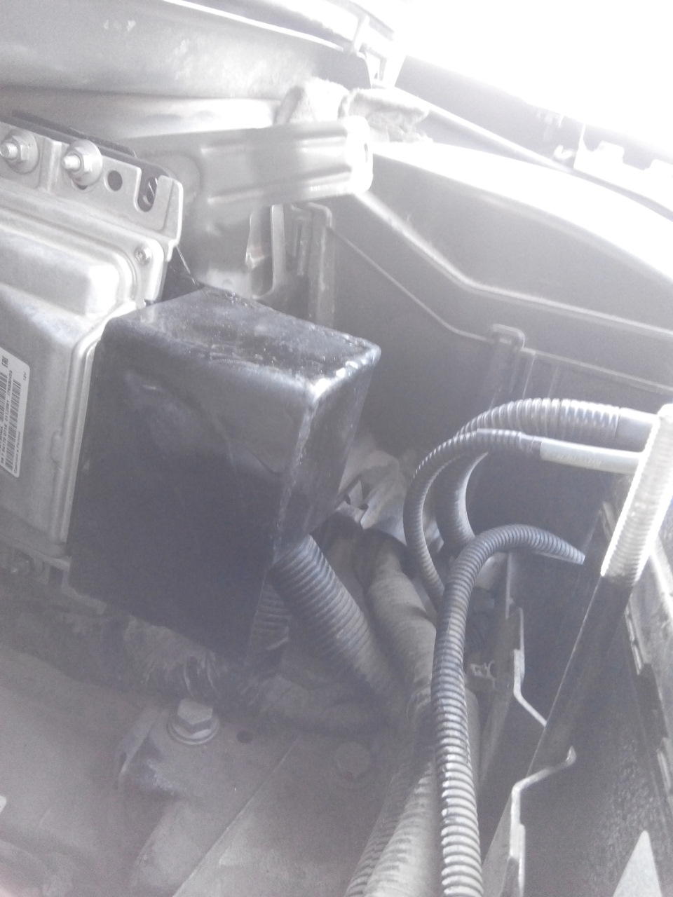

Листая просторы драйва видел у некоторых товарищей защиту ЭБУ двигателя, но чертежей нигде не было. Из картона вырезал шаблон, примерил на машине, доработал, перенес на металл. Я металл использовал то что было 1,2 мм, но лучше, если есть возможность, использовать потолще 2-2,5 мм.

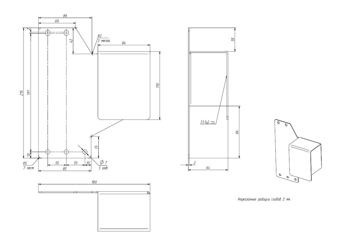

Так же сделал 3D модель и чертеж, может кому пригодится.

Вот за чертёжик спасибо. И главное очень вовремя. На выходных как раз собирался лезть мерки снимать ))
Нужно только для полного кайфа гайки сломные
Пожалуйста, там на чертеже диаметр пазов так же 7 мм, забыл поставить

А если четыре гайки крепления ЭБУ открутить . . .
Нужно эбоксидкой залить эбу)) и растяжку постааить на открытие капота

От чего защищать эбу?
Чтобы разъем не сняли и другой ЭБУ не подключили
Как его могут снять без тебя.
Что то не догоняю
Защита от угона
Ilmirsharif
Как ты это себе представляешь?
Данный кожух увеличит время доступа к разъему ЭБУ, угонщики, как правило, приходят со своим ЭБУ заранее прошитым, им нужно администрато подсоединиться разъему ЭБУ для отключения штатного иммобилайзера.
