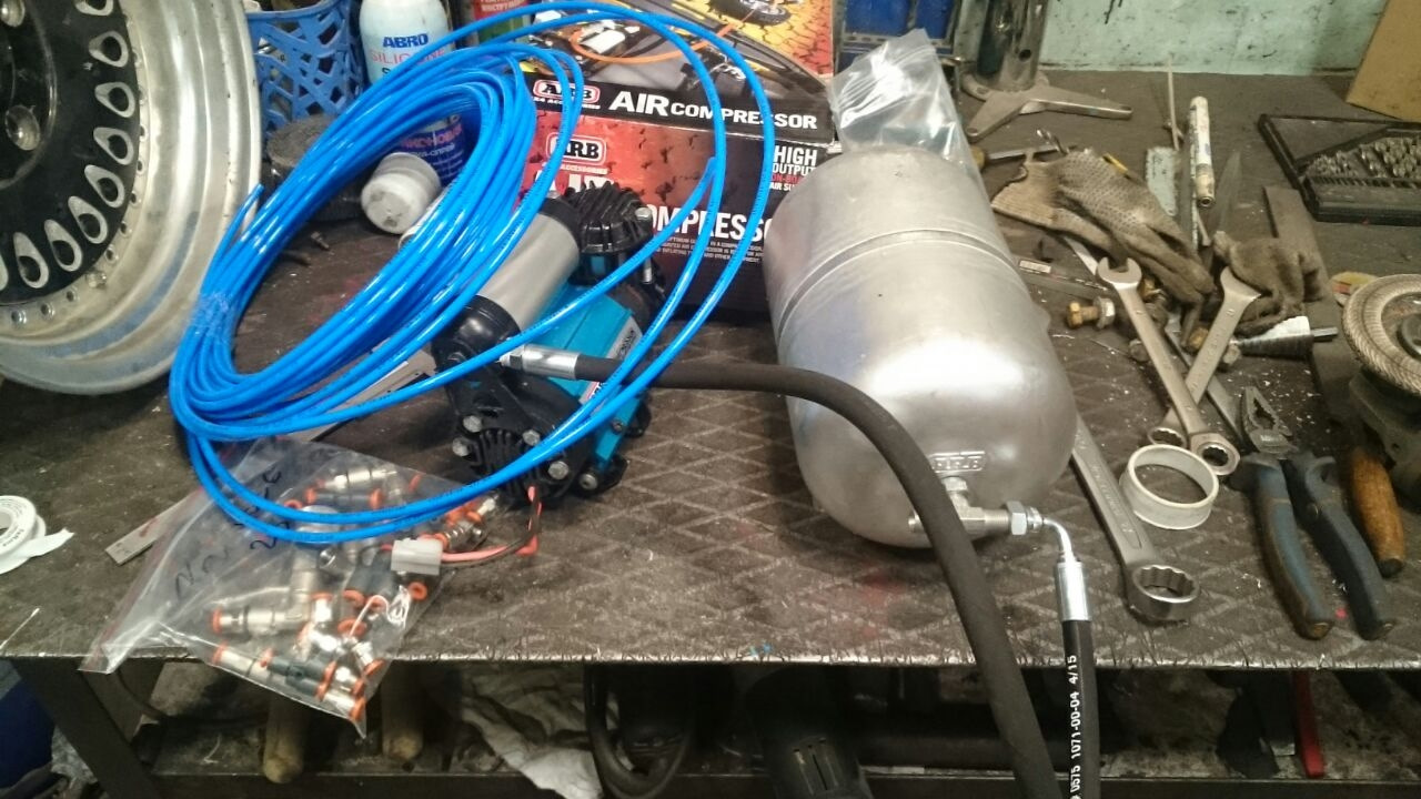

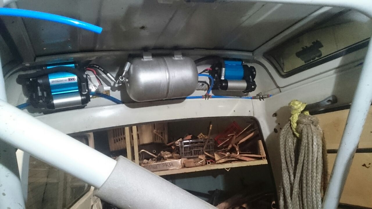

Объясните на пальцах, для чего реально нужен ресивер таких объемов?
реже включаются насосы…
Понял. Спасибо

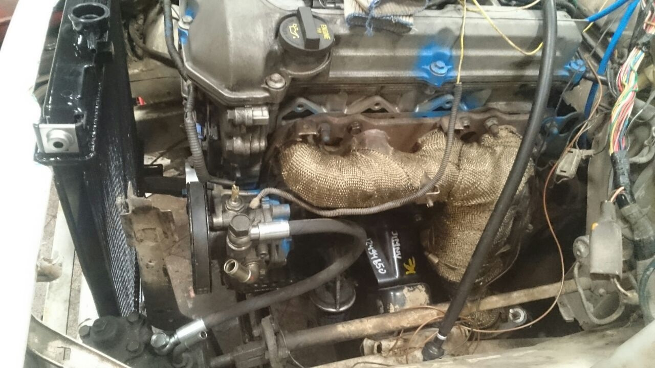

Сцепление кстати какое ставите? Если что, усиленное от самурая 1.3 встаёт на М-серию как родное. Ну в смысле диск и корзина.
там сборная солянка… кажись от Лианы и ещё чего-то…)
М18!
Попрет тачка!

Компрессора отвалються — там дуги безопасности нет(
Вадик!
Ваши негативные коменты не читают!
у тебя отвалился? мною прикрепленный?!
У меня в другом месте стоят:один под капотом, другой между сиденьями)))а ресивер в порогах-пока не отрывал…
Fvadim81
Если кувырок вперёд — назад сделаешь, не дай Бог, конечно…
там есть ручной насос, если что — им качать будем!)))

шланги гидравлики сурово:)))
ну или резиной или медью… имхо резиной лучше и проще
у меня все проложено резиной SEMPERIT 200-250р/м маслобензостойкий 20 бар мягкий, в той же гидравлики продается в любом диаметре

Я видел многа пластика оплавившего на выходе из компрессора

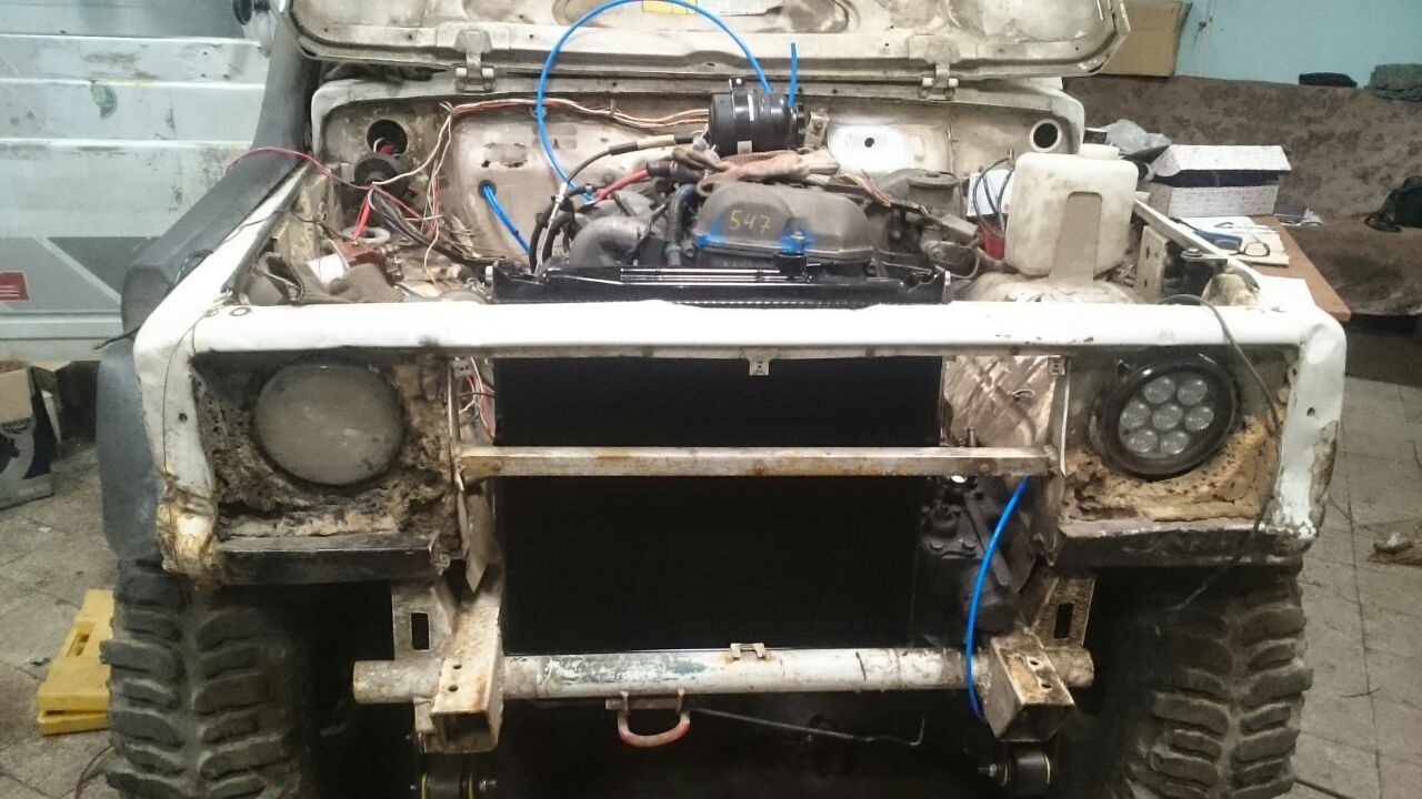

Главное впихнуть невпихуемое)))) Теперь "попрет"?)
встал как к себе домой!)
Сколько кобыл? я же не Сузуковод, проясни ситуацию заблудшей душе))
The-Senin
Нашел, 125 кобыл, не супер но должно хватить, наверно)
Для машины в тонну весом это более чем… она на нем только что не взлетает)
А вообще, самое мощное что РАФ разрешает ставить в сусуку)))
Не самое. Есть еще кое-что бомбическое ;)
