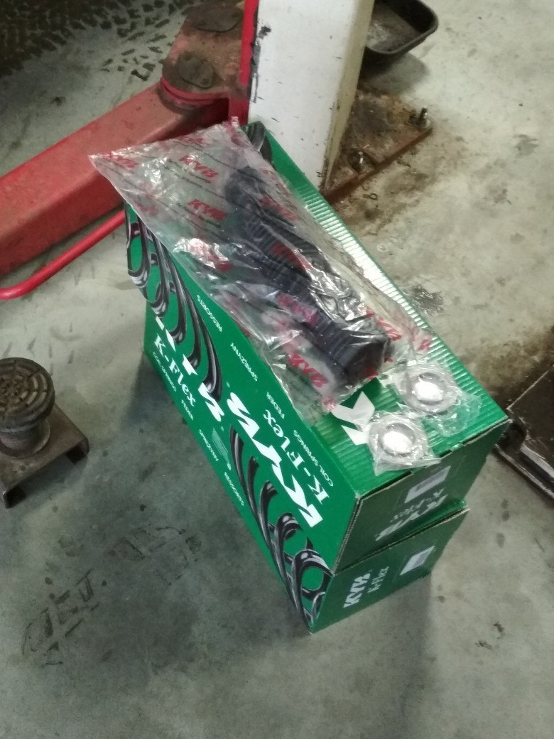

Третий день, как я ездил на вагоне, вот и первая поломка. Отъезжая от работы, услышал щелчки при повороте руля. Попросил коллегу покрутить руль — сам осмотрел источник звука. Было видно, что неправильно сидит пружина в чашке. Так как я находился в 10 минутах от фирменного сервиса, я сразу поехал к ним, там подняли машину на подъемник. Итог: обломанная правая передняя пружина. Кстати денег за это не взяли. Так как делать мне сейчас машину негде, а ездить нужно, то я тут же записался на замену передних пружин. Записался на субботу (17.03) на 13:00.
Приобрел:
— MITSUBISHI MR272946 ПОДШИПНИК СТОЙКИ ПЕРЕДНЕЙ ПОДВЕСКИ 518р*2 = 1 036р
— KYB RA2799 Пружина ходовой части K-Flex | перед прав/лев | 2 496р*2 = 4 992р
— KYB 935304 Защитный комплект амортизатора (пыльник с отбойником) 827,00р
В комплект KYB 935304 входит ДВА пыльника (на обе стороны) !
За работу взяли 2525р, что, на мой взгляд, вполне адекватный ценник. По времени заезд-оформление-работа-выезд заняли часа полтора.
Очень надеялся, что с новыми пружинами приподнимется морда, но не приподнялась ))
Стойки оказались тоже при смерти, но пока не до них, поменяю их чуть позже.
