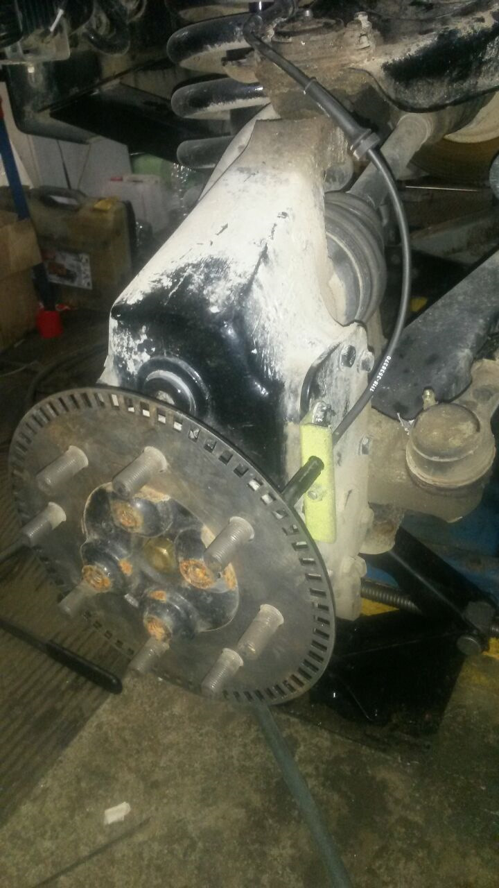

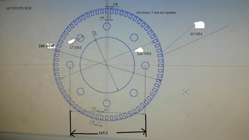

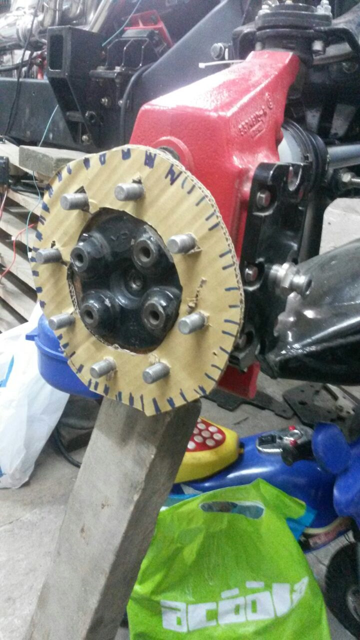

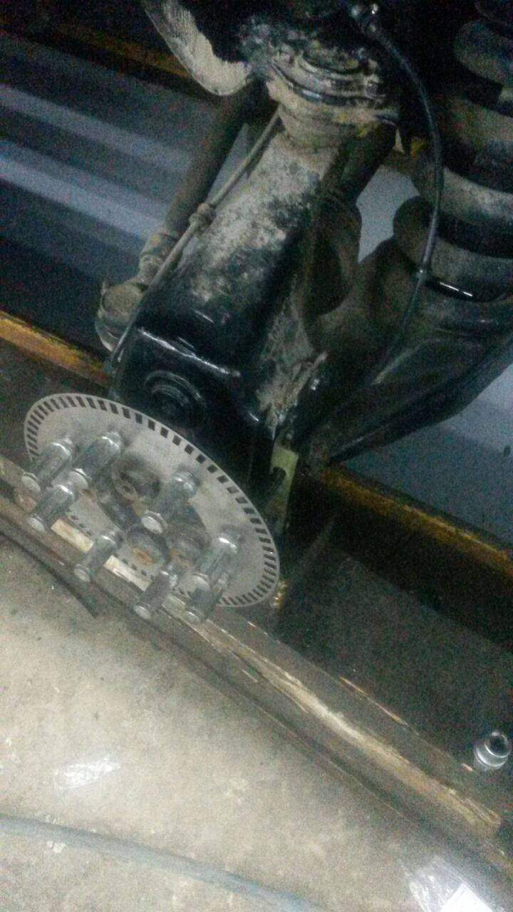

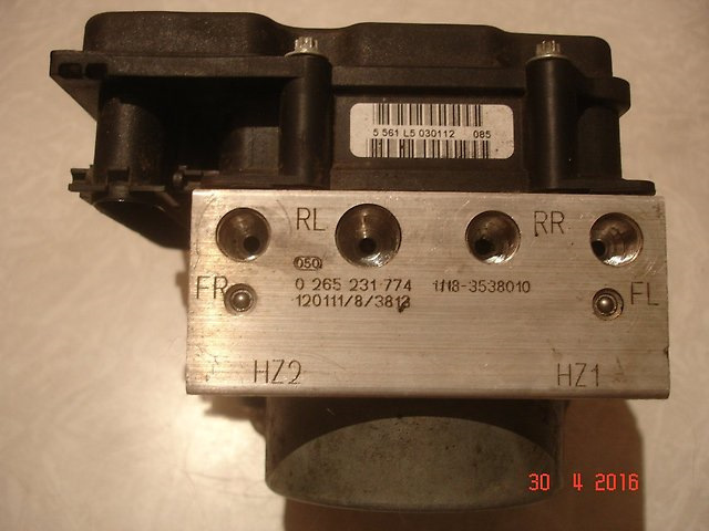

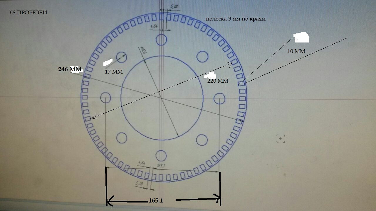

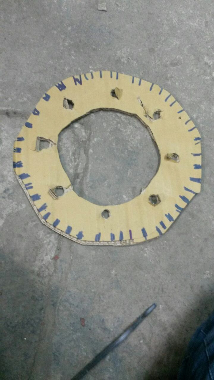

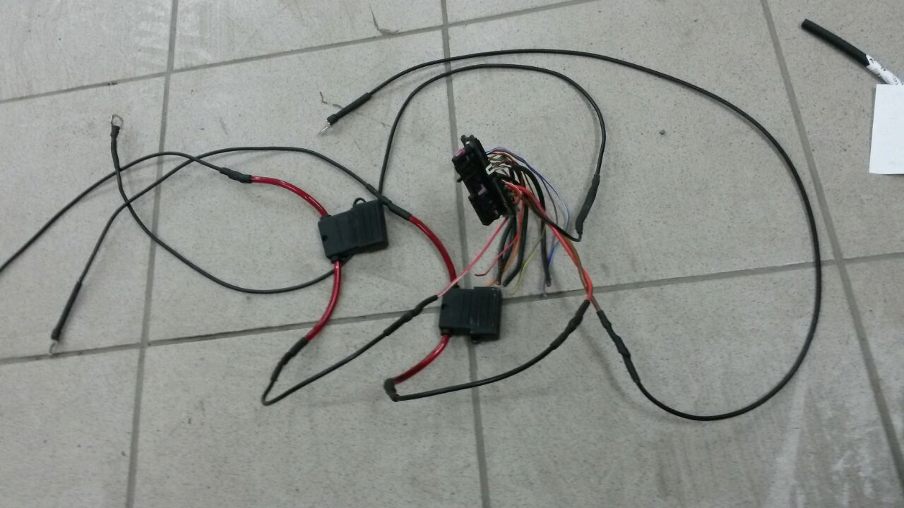

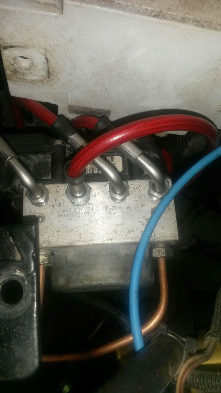

Хаммер Н1здоровое ведро и тормоза у него ваще говно.даже регулятора распределителя торм усилий нет.те при торможении перед и зад встают колом и этот сарай в гололед едет боком кругом и ваще как хочет поэтому я принял решение поставить абс от калины БОШ 8.1 версия самая простая без кан шины .те она с моторником не связана вааще практически ней 5 проводов питание. тормоз и датчики .и больше ничего нег надо.Когда я начал это реализовывать было до х… умников которые кричали что не получится ха ха но я то знал что все ок будет.кароч нарезал реперный диск лазером .пересчитав соотношение колес лады и хамера… итого Лада 1,807м длина окружности, диаметр 0,575 метра
Хаммер 2,866м длина окружности, 0,912м диаметр
Лада делает 5,5 оборотов за 10 метров

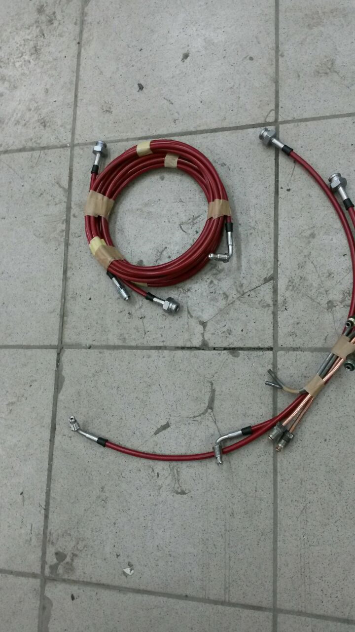

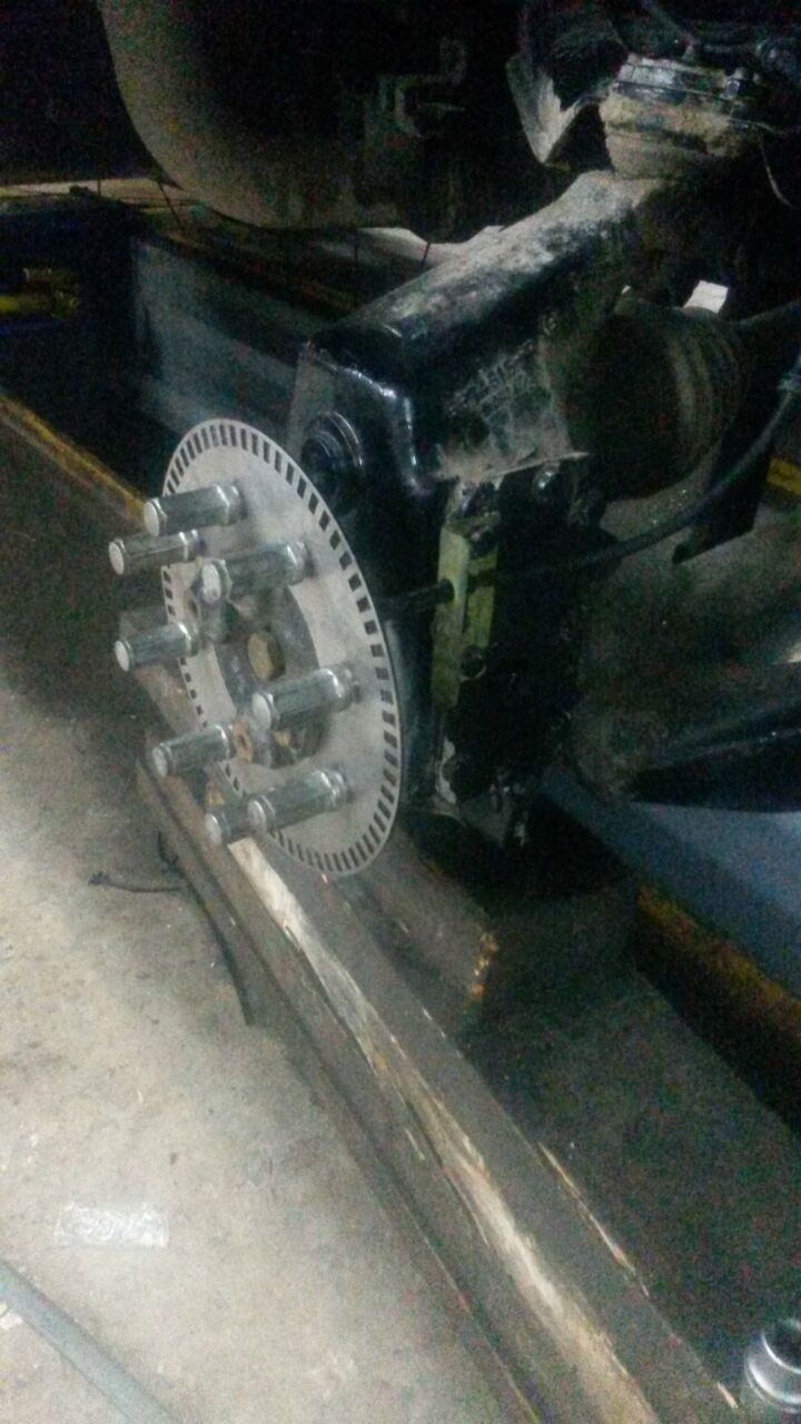

Хаммер -3,5 …получилос вот такое. лада 11 оборотов колеса делает на 20 метров пути. х 43 зуба=473 ИМПУЛЬСА …хаммер 7 об колеса на 20 метров х 68(расчитаное колво зубов)=476 импульсов .пракически идеальное сгоотношение 3 имп можно пренебреч.затем купил задние датчики АБС четыре штуки закрепил как на фото сплел касу подключил.затем проложил новые магистрали на торм машинки .в кол 4 штук.подключил прокачал .и все получилос)) испытывали и с малой скоростью и с большой с 90 оттормаживалис на гололеде педалью в пол все супер трещит абсит и тачка держит трассу PS ДЕЛАЛОСЬ НЕ НА МОЮ. А НА ТАЧКУ ПРИЯТЕЛЯ но себе тож сваяю но надо репер пересчитывать у меня еще больше калеса

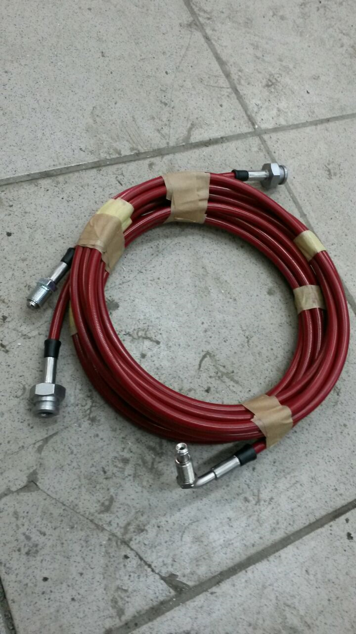

Я не спец конечно, и не претендую, но трубки может надёжнее бы были, так как грязь месить такой аппарат точно будет, а там в грязи рельеф какой угодно
там мосты привинчены к кузову. и суппорта стоят на дифе.а он высоко верху подвеска как на ниве .тока машинки прям на дифе кimage.fourwheeler.com/f/4…-kit-torsen-differentails
Теперь понял

Классная работа. Спасибо за материал. Тоже думал от чего поставить АБС и теперь точно знаю. Но есть вопрос, если прорези реперного диска забьются грязью, это же не страшно, там же важен металл проходящий мимо датчика?
должен стоять датчик, реагирующий на металл.
Благодарю
ikadzumi
гряз не магнитная))
Блин даже тормозные трубки как водопроводная труба размером😆.Гигантизм на этих монстрах просто зашкаливает!

А что за тормозные трубки? Очень красивые
sttuning.ru/category/an-fitings-hoses/
Спасибо

Да все так, а вот датчики АБС родные от Гольфа не подошли, поставили от Приоры/Калины
канешно потому что гольфофские обычные индуктивные а калиновские MRE типа токовые кароче и они питание 12 в от блока получают
Я на Гольф3 ставил от Калины АБС, все прекрассно работает.
канешно.тем более гольфовские реперные диски вроде ттакое ж число секторов
