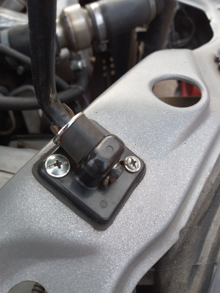

Всем привет! Друзья, может кто сталкивался или знает, как снять эту хрень? Уже несколько заходов было, чтобы снять крепление упора капота и безрезультатно (( От вибрации сильно тарабанит, хотел подмотать чего то
)))это тоже решил! одел на кочергу кусок резинового шланга, просверлил отверстие в кочеге, шайба и вставил шплинт-тем самым убрал свободный ход и дребезг кочерги.В субботу могу скинуть фото этого решения.
Либо намотай изоленты по краям и аккуратно ножиком пропихни во внутрь с обеих сторон, или же кусочки маленького хомутика вставь и забудешь это проблему)
Чтобы не тарабанило, можно немного подогнуть саму опору. У меня такое было и мотал туда и подкладывал, а потом чутка ее подогнул и теперь она не болтается
Если ты заглянеш снизу, там должны торчать пластиковые стержни, аккуратно дави на них (лучше шилом) они вылазят в наружу, и она легко вынимается. Чтото наподобие дюбеля

Протолкнуть штырьки и вытащить крепеж

Нет, ты не понял, болтается сама кочерга в проушине этого крепления, не к кузову
Спасибо!
По диагонали два пластиковых штырька (их видно) нужно протолкнуть вниз, только руку подставь, чтобы не потерять. И потом вытянешь без проблем

Я намотал изоленту там где этот упор защелкивается, и тарабанить перестало, т.к. упор уже плотно начал держатся.
У меня там плотно держится, а вот в этом месте нет
