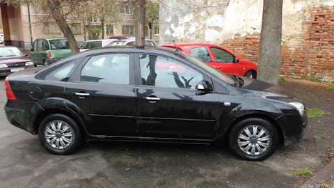

Пару дней назад с замком водительской двери приключилась беда. БК постоянно видит что дверь закрыта. В чем может быть проблема, может кто сталкивался
Ford Focus Sedan 2007, двигатель бензиновый 1.8 л, 125 л. с., передний привод, механическая коробка передач — поломка
