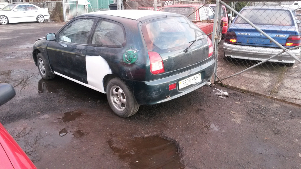

Покрасили мне машину, крышу, задние крылья, переварили пороги, на толстом метале усилили лонжероны и т.д . После ремонта авто еле до дома с сто доехал, дотолкал машину. Простояла во дворе ещё месяца полтора до мая, сел в машину, начал салон и все остальное собирать. Тут мне предоставили гараж с ямой, когда я туда загнал машину от увиденного ужаснулся: а том, а чём договаривались даже рядом не было сделано, машину уничтожили.

Приехал к мастеру и начинаю по порядку ему выпуливать (а день солнечный, настроение хорошее): крышу красили, да, а пластик на стекле зачем)). Крылья покрасили, а бампер зачем поцарапали, а лючок бензобака не переварили, швы в арках не сгладили, чтоб как по заводу смотрелось, а чего в цвет не попали с покраской? Ответ гениальный: «Он лучше смотрится». Что б понятно было: сбоку смотришь — цвет темно синий, снизу — чёрный, прямо — темно зеленый, как и должен быть, но не в цвет машины. На что ответил: «Так я те предлагал всю облить ))». Я чуть не помер со смеха. Обработали днище, зачем, я ведь не просил!

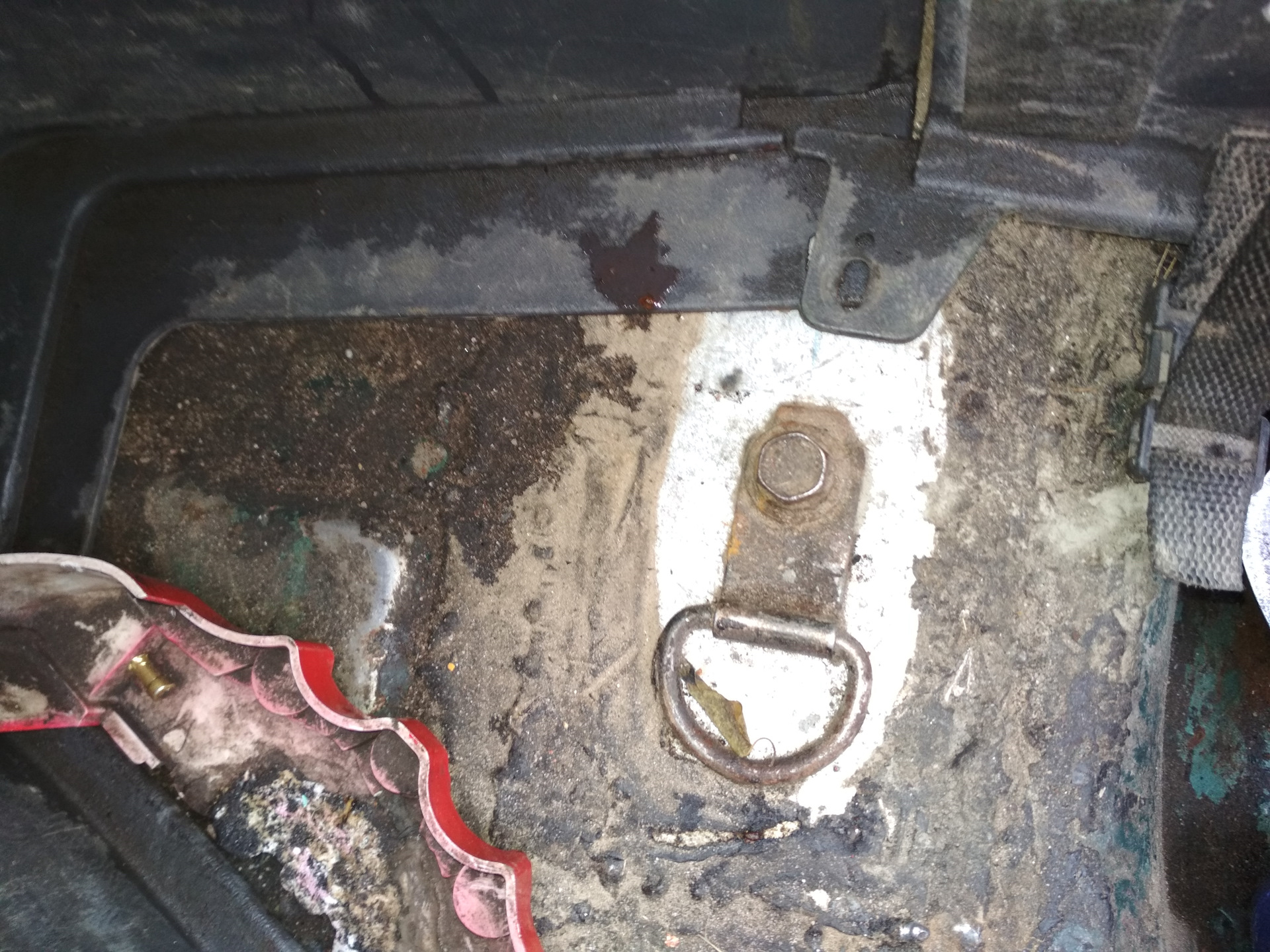

Машина стояла, через некоторое время обработка стала кусками отваливаться. Пороги обработали и закрасили, это меня убило, крепежи салона сломаны, сварка мастикой залита, машина заляпана, по сей день отмыть не могу. Я и так к нему снисходителен был, так как товарищ моего брата, но я ему предъявил за деньги, которые он взял. 1200$ — это половина стоимости кольта. Я ему доверял, так как он говорил, что долго делаем, хорошо делаем. Забегая вперед, сто закрыто и это радует, ведь много жалоб было, но надежда была, что все добросовестно сделает.
Концовка такая: деньги не забрал, спроса не у кого взять, так как людей директор поувольнял. Вина моя, так как надо было смотреть, когда забирал машину, но это бы ещё на месяца 3 затянулось, деньги у меня частями брал (не надо было давать).
