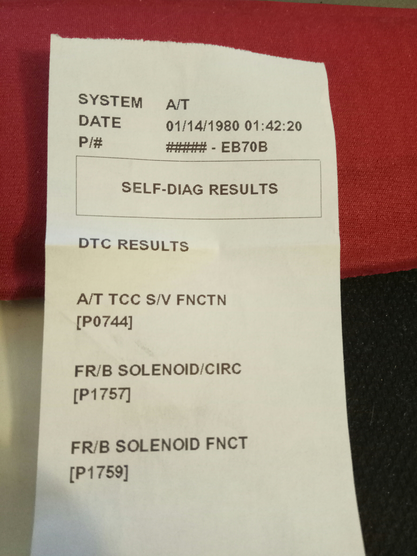

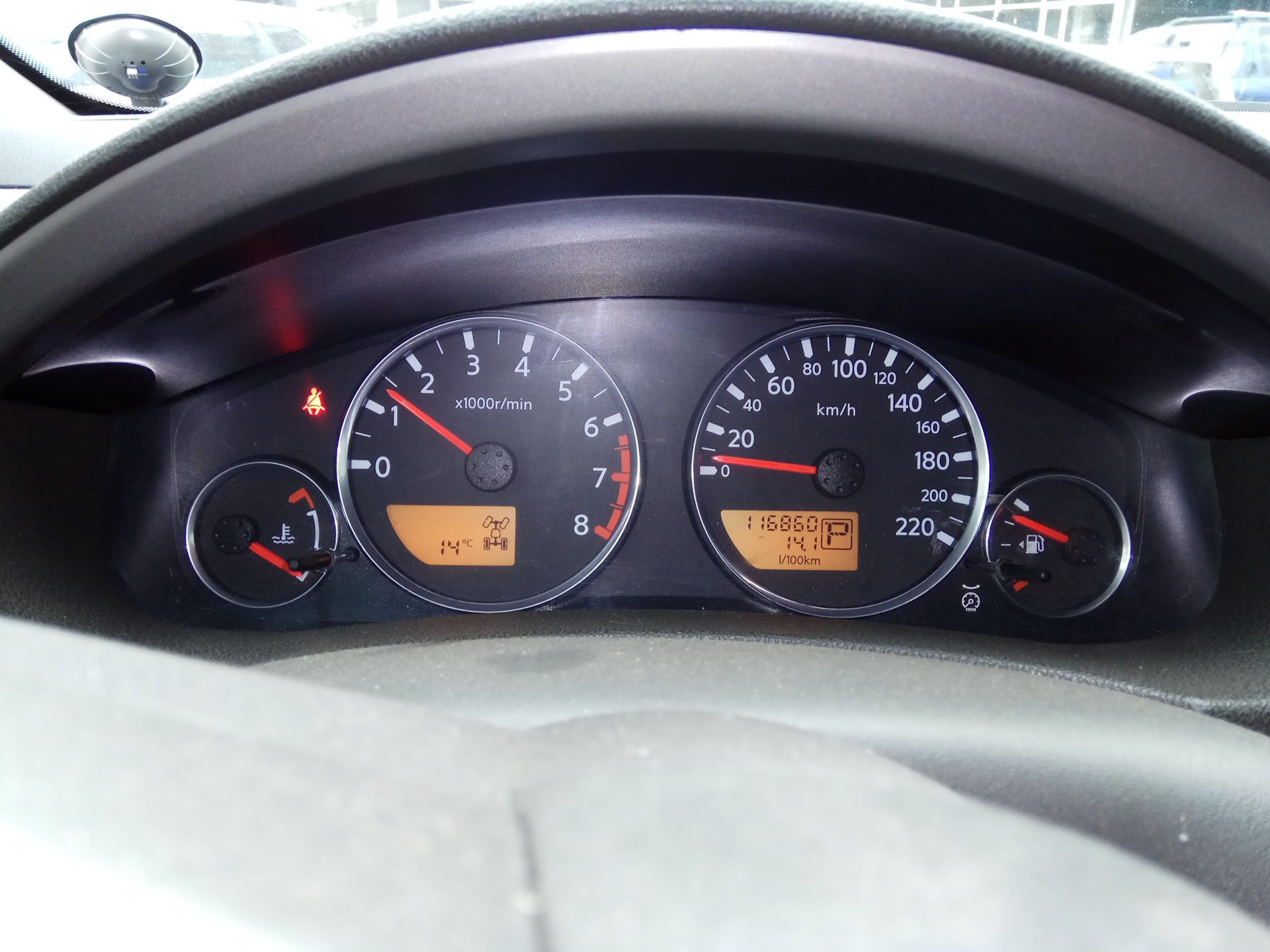

Нелюблю я напичканные электрикой машины. Сломался гдето и фиг пойми в чем проблема. Горит герлянда на приборке. Коробка переходит в аварийный режим а до дома 640 км. Вот так и вышло вчера. Включил в Бестамаке полный привод и выключаться он наотрез отказался. По факту был задний.
Через 170 км акпп ушло в аварийку. Трогалась с 3 передачи и 5 остуствовала.

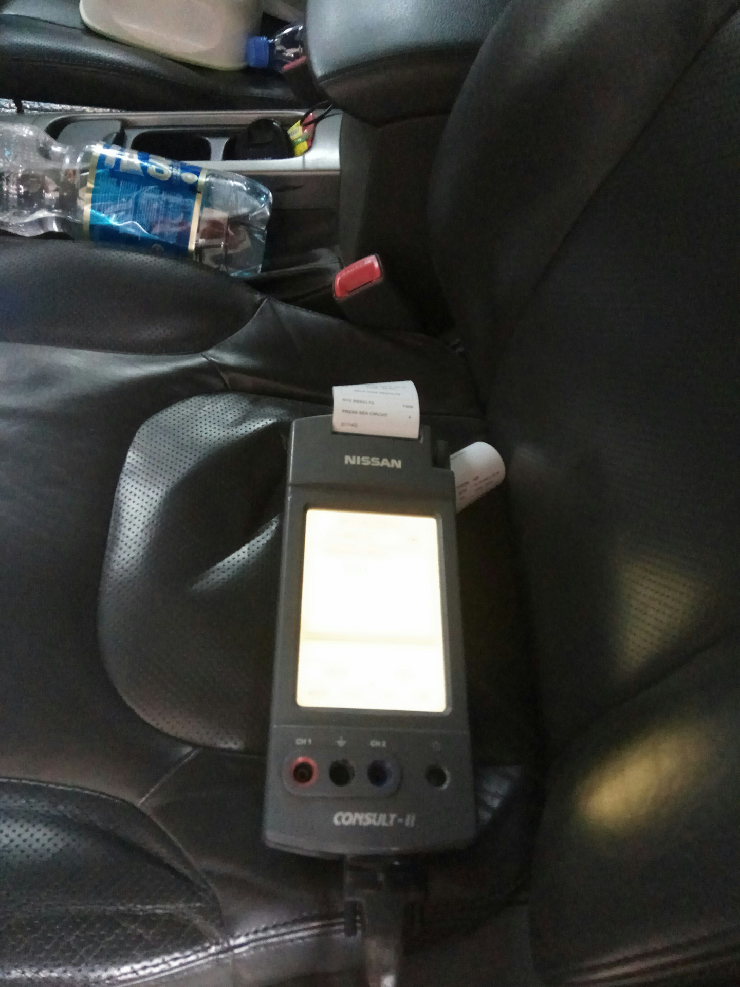

До города доехал на 3-4 передачи. Утром в сервис. Поставили диагноз три ошибки коробки и еще штук пять других ошибок. А главное сдох один соленойд.

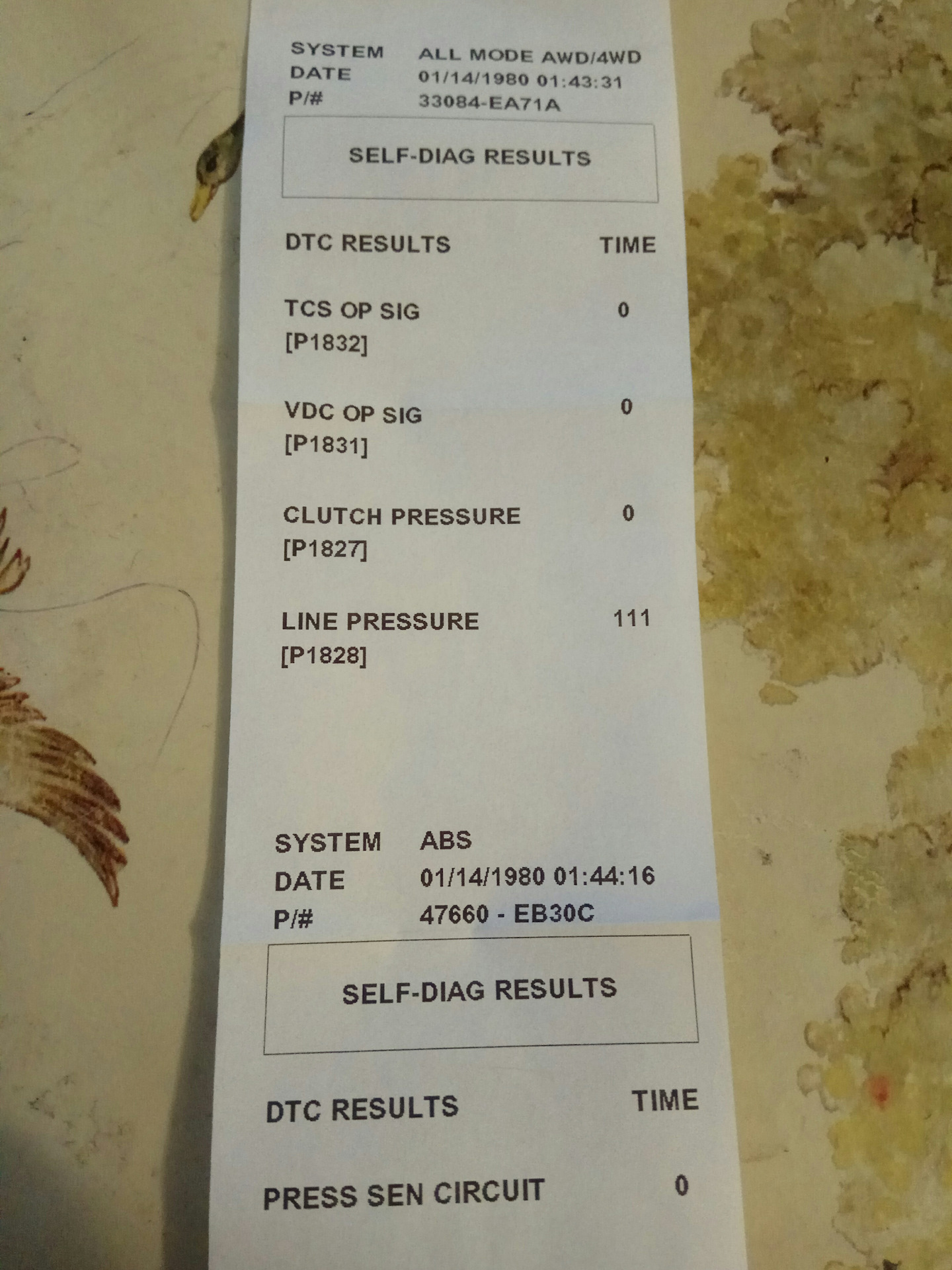

Сначала удалили все ошибки и коробка вышла из аварийного. Через 300 метров снова ошибка соленойда и опять в аварийку ушла, повторная процедура тот же самый эффект снова соленойд отправляет АКПП в аут. Ниже расшифровка ошибок "герлянды".
Вообще я поражаюсь Ниссану на сервисе с такими же проблемами стоят Кашкаи и Икстрэилы 2013-2014 года. Как можно так делать электронику?!

4вд это ошибка раздатки. У меня уже полгода горит при этом ездовые характеристики не изменились. Обычно окисляется контакты в косе.
Насчет коробки странно что ошибку не дает. Вы на официальном оборудовании диагностировали? Насчет допохлвждения вопрос спорный. У нас все штатное, при этом машина гоняет каждую неделю в джип-туры по горам. Еще не сталкивались с перегревом акпп, надеюсь и не столкнемся!

Добрый вечер, заехал на рыскулова, нашли ошибку Р1807, дали номер мастера у кого есть плата хочет 80000тг. И работа 30000тг. Нашел на разборе блок акп американец 5000тг. На европейца может не подойти говорять. Вы незнаете можно корпус оставить а внутренности поменять. И вообще я правильно понял плата на коробке и блок на акп это одно и тоже.
Если речь о гидроблоке то плата внутри находится. Может и подойдет на европейца — коробки то в целом одинаковые как и моторы. Можно попробовать. там поддон снять нада и масло слить. Вообще на любом СТО могут такое сделать. Если не прокатит можно же вернуть плату?
отпадает контакт на мозгах аккп. супер распространенное явление. у меня возникло после удара сзади.
Привет! У меня были похожие симптомы на монтерике этой зимой, коробка встала в аварийный режим и работала только третья скорость. На ней домчался до своего мастера по АКПП диагностика показала соленоид — результат перетёртые провода — цена вопроса 15 тыс. тенге. Если интересует могу в личку скинуть телефон мастера зовут Коля — толковый мужик и цены адекватные. А насчет того что там Кашкаи и Икстрэилы стоят со сломанными коробками это не показатель. Я у Коли видел стояли авалоны и камри 2012-14 годов с убитыми коробками — ломаются все, смотря как ездить.

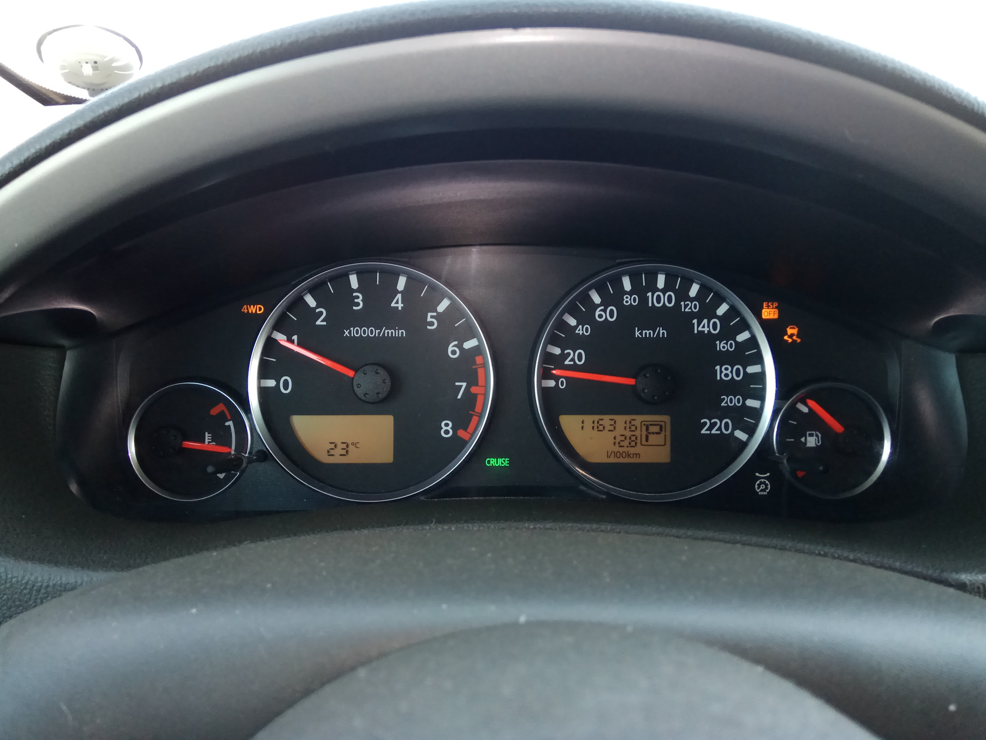

Здравствуйте. Вопрос немного не по теме вашего поста… :) Увидел фотку приборки. В левом индикаторе светится только температура наружняя. А индикация режима трансмиссии не горит (2Н, 4Auto, 4H, 4LO)? Просто просматривая посты по машинам обратил внимание, что у всех по разному индикация работает. Прошивка мозгов разная?
Нет. Не горит потому что ошибка 4WD. Так всегда горит. Вот фото после ремонта акпп. Индикация работает.

1757 — пусть не спешат соленойд менять. 90 процентов это облом дорожки, который запаивается с армирующей проволокой. Соленойд надёжные здесь.

не спеши грешит на соленоид, может дорожка на плате поломалась, ремонт три копейки, без съема АКПП. а что за ошибка по абс, на какой датчик грешит?

Просто именно ошибка соленойда вызывает 4ВД и коробку вводит в аварийку. Удаляли 3 раза. Плату как раз снимать будут. Я не спец по автоматам — 14 лет из 17 за рулем на механике ездил.
Так я тоже по такой проблеме года три-четыре назад откапиталил АКПП с заменой гидроблока за 3000$ а мог за 100$ плату запаять, а по поводу АБС надо снести все ошибки (куча лишних) и по новой проехать, как только загорится гирлянда читать, вариантов не много, будет по одному из 4-х датчиков, датчик руля в чистом виде, вроде, не должен всю гирлянду зажигать. А при гирлянде АБС работала?

Тогда попробовать адаптацию датчика сделать, консалтом делается, должно помочь
