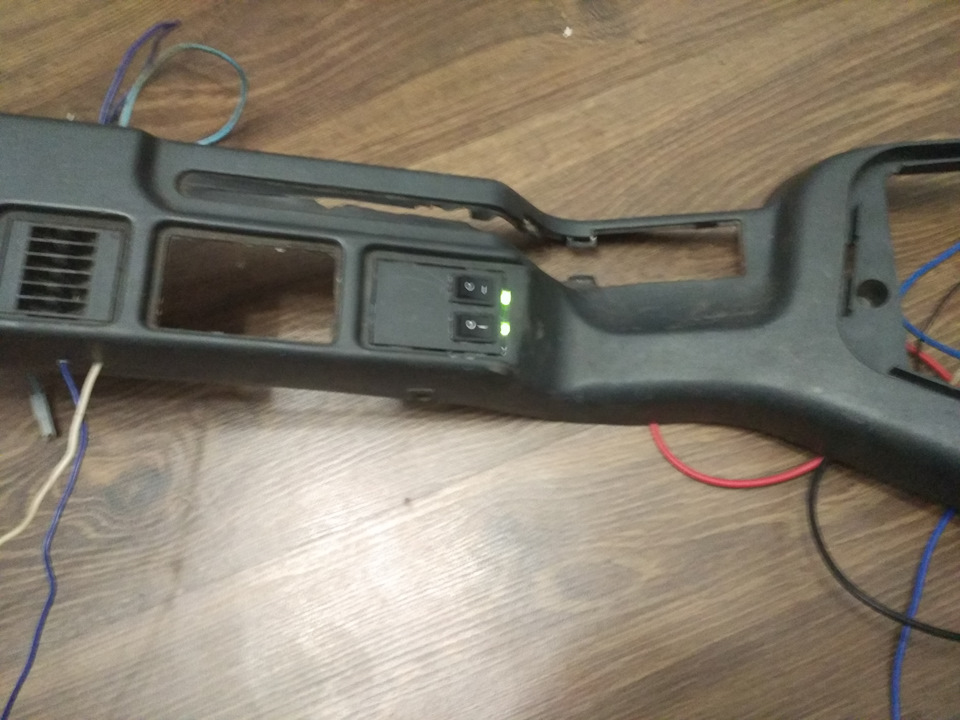

пояем схему, так как хорошик кнопок не было я бросил все через маленькие релюшки по 10 а и основное питание через реле от зажигания, плюс два светодиодика с платы для индикации, если нада будет позже нарисую схемку, ну и сбоку тумблер чтобы отключало подогрев попы, и грело только спинку, массу подключас к подогреву внизу возле сидений, а для кнопок возле прикуривателя.

Итог цена вопроса, 15 грн за спираль, снопки из старых бп, кароч дешевле некуда, греет ичень даже хорошо, в планах на следующий сезон поставить регулятор, пока машина еще холодная очень нужная вещь))
