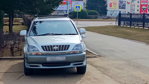

Сигнал сразу был не очень, а именно закис сигнал в крыле. На предыдушем авто беда с сигналом который расположен в крыле тоже была постоянно. Брызганье ВД 40 помогало не надолго, выход один переносить его в нормальное место(сухое). На хорьке после ВД-ки сигнал совсем испортился (на сигналах 1991годов такого не было даже после 3-4х орошений). Купил волговские. В одном магазе за них просили 1200, в другом такиеже купил за 780р и ещё также была реплика на них за 550(китай). Купил конечно-же за 780р. Удлинил провод из под крыла и установив на телевизор оба.Сигналит отлично 👍🏻

Нижний как поднимал, со снятием бампера или фары? Как наращивал, врезался, чем спрашивал, скруткой и термоусадкой? Провод какого сечения?
Давно перенёс когда бампер был снят, но можно и без нятия бампера. Отрезал 10см от фишки Провод получился чуть большего сечения, припаял, термоусадка и кембрик одел на него и вывел за решёткой между фарой и радиатором
Фишки родные срезал? Как соедилял?
Нет фишки родные подходят
Поверх клеммы одел?
На фотках сигнала посмотри как папа выполнен, клема открыта полностью и на него родная мама надета
