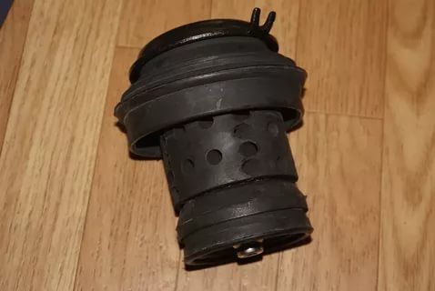

Короче, в очередной раз отхлебнула передняя опора. Я хз чё им этим опорам надо. У меня не турбокорч, но уже третья за 2 года. Какие я только не покупал, ничего долго не ходит. И тут наткнулся на тему по кастом опорам на г2 клубе. Там был пример по изготовлению подушки из сайлента рессоры казели.
www.golf2club.com/topic/1…i-perednei-opory-dvigate/

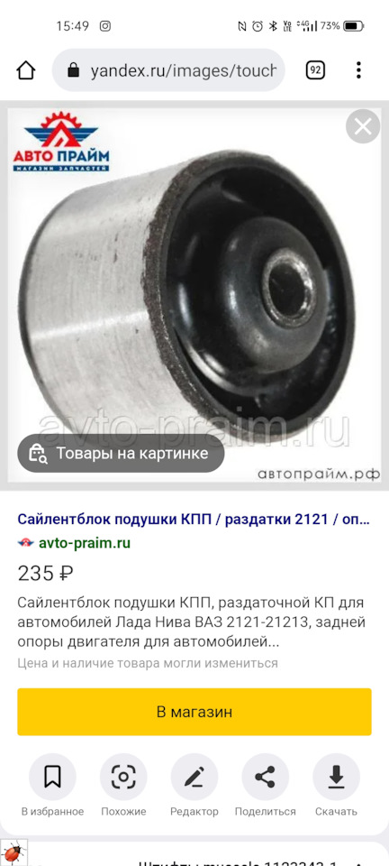

Но мне не поравилось, что обойма цельно залита, а это вероятно скажется на вибрации. Там же упоминали про сайлент опоры раздатки нивы. Её-то и взял за образец.
Итак, купил опору в сборе БРТ (балаковорезинотехника) 21211801010. В сборе под 300р. Как выяснилось, можно взять отдельно сам сайлент. Номер 2121100104501. Резина очень мягкая. Пальцем продавливается легко. С одной стороны это хорошо — должно гасить вибрации. С другой — может быстро порваться. В общем, будем посмотреть. Если порвется — поменяю на газель. У газели, кстати, есть даже полиуретан))
Естественно, сам сайлент надо выпрессовать, корпус нам не понадобится. А пока я занимаюсь кустомайзенгом, надо на чем-то ездить. Времянка))

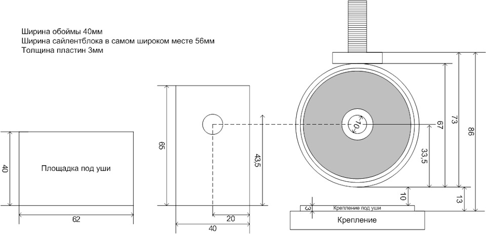

Нарезал заготовки под площадку и уши. Вот полный набор на фоне моих каракулей))
Чертежик набросал.
Не забываем учитывать толщину металла. Я взял лист 3мм. Получается, что высота расположения отверстия на ушах крепления уменьшается на 3мм и ширина самой площадки увеличивается на 6мм, толщину двух ушей. Впрочем, особая точность тут не нужна.
В итоге получаем вот такую приблуду. Честно признаюсь. Пролюбил размеры и подушка вышла почти на сантиметр выше, чем надо. На чертеже всё исправил. Мне, в принципе, от этого не хуже, т.к. езжу низко))
Покрасил и установил.
По ощущениям. Вибраций на кузов передается меньше, чем с родной подушкой. Практически пропали пинки при трогании и переключении на 2-ю. Раньше я думал, что это что-то с коробкой, забил и ездил так. Передачи стали включаться лучше. В общем, пока одни плюсы. Посмотрим на долговечность конструкции. Если быстро износится, переделаю на сайлент от газели.
Чертежик забыл))

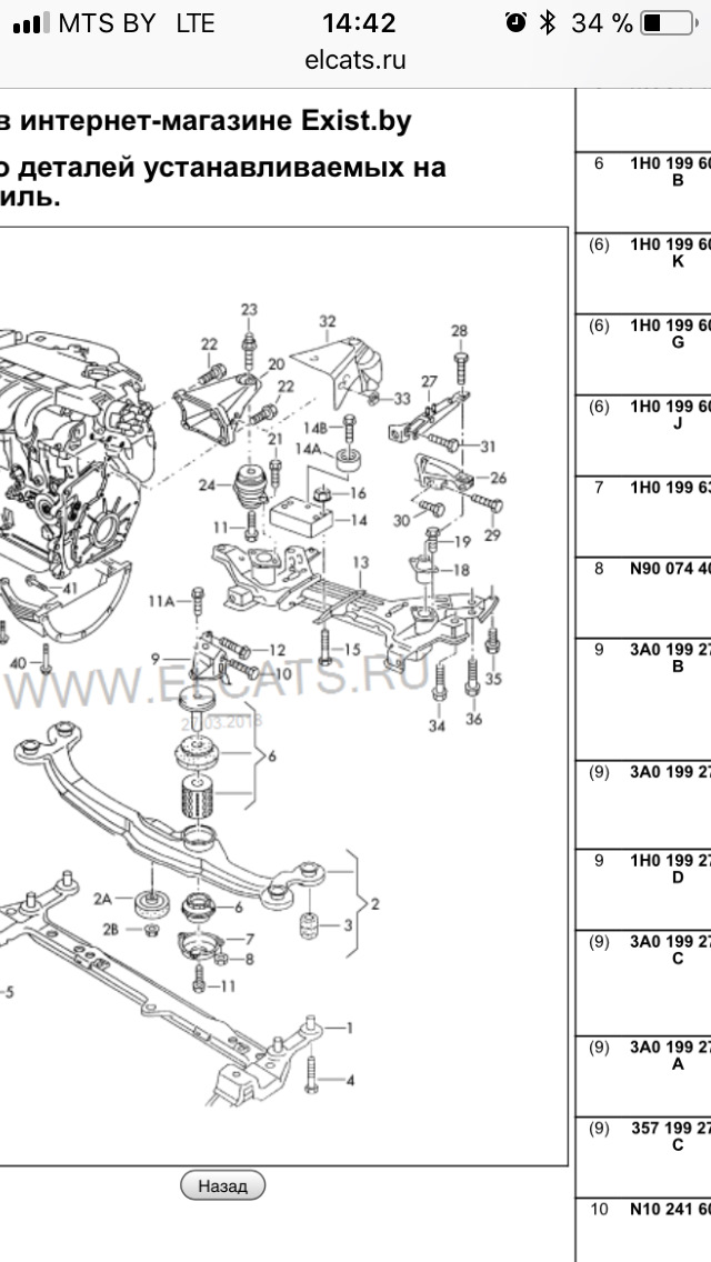

А что если поставить опору как на б4. Там особо нечего рвать.
это какая? фоты есть?
На телефоне нет но она практически такая как задняя правая. Но походу там нужно передний подрамник менять. У меня тоже были проблемы с передней опорой. Брал уже разных фирм. Разница максимум пол года. А после установки мотора от б4 забыл что есть опоры у пассата и это при том что они были уже бу. Пассат был 97 года на всех родных опорах.

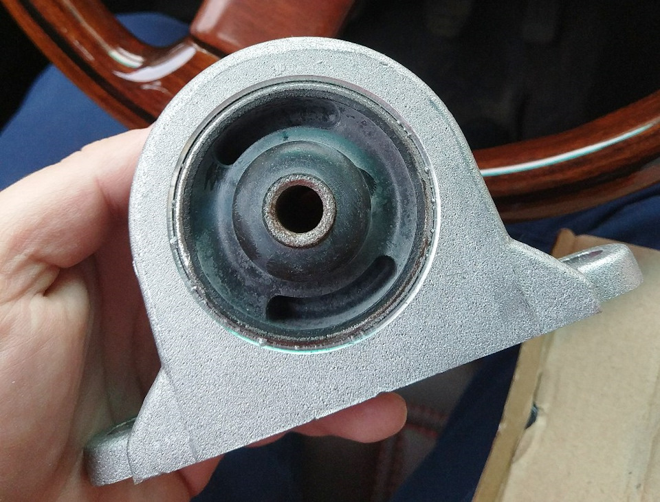

Вот видишь отличие. Там опора сделана как резиновый цилиндр с отверстиями.
HOWLER
Вот так она выглядит
Хм. Ну неплохо. И правда, ломаться нечему)) Но балку менять придется, видимо.
Вот посмотри стать там более детально расписано. Да там немного другое крепление. Но у нас она не особо дорогая. www.drive2.ru/l/3494923/
Цена 1100р.
Это опора или подрамник
это опора столько новая стоит, о которой ты говоришь. Подрамник можно найти рублей за 500 плюс пересыл.
Я бы следующий раз если пришлось менять то наверное перешёл бы на такую. А так уже ездил бы пока не порвалась. Хотя если эта будет ездить нормально то твой вариант дешевле.
