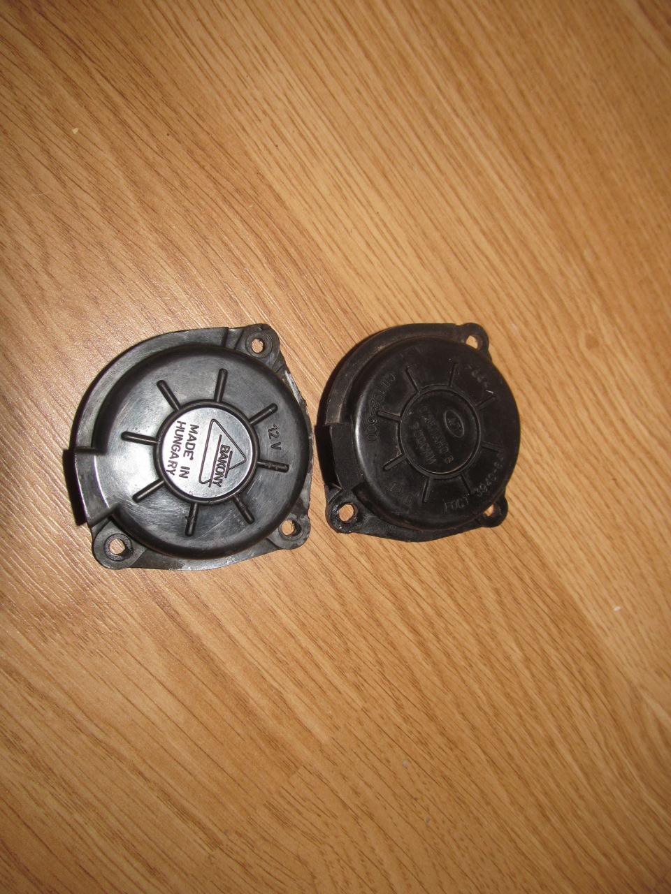

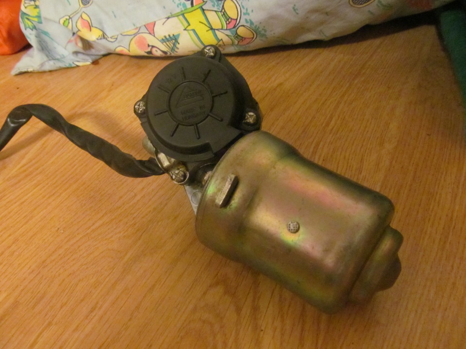

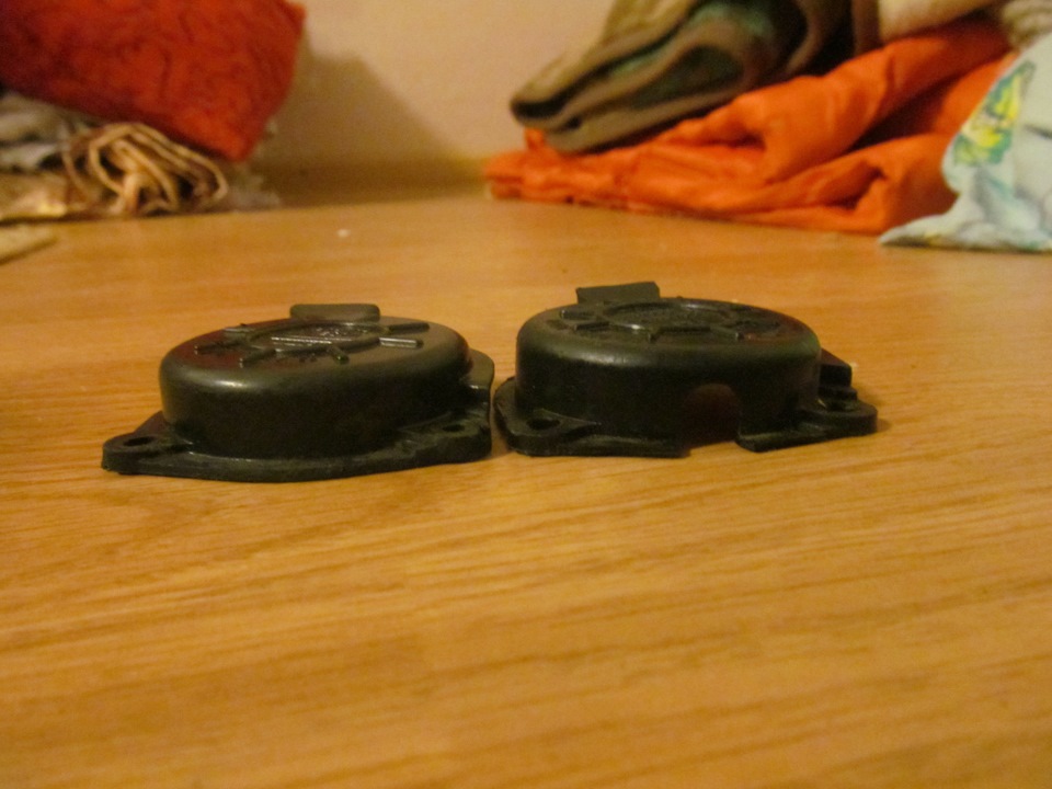

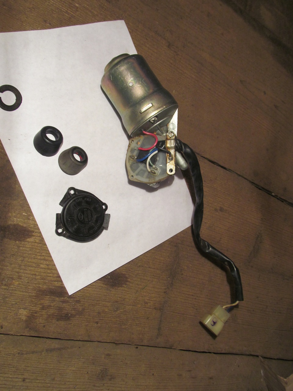

На глаза попался механизм дворников) Сам моторчик у меня был новым, купленным за пару месяцев до полного разбора авто!
НО на нем конечно гордо красовалась надпись "Сделанно в России"
Поэтому снимаем эту крышечку
и меняем на снятую заранее с донора "Made in Hungary"
ну и в итоге получаем правильный моторчик:

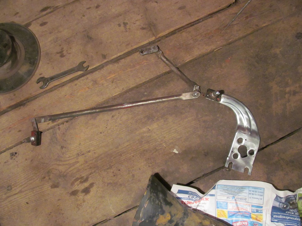

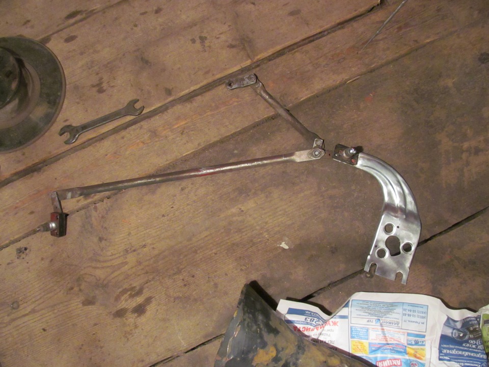

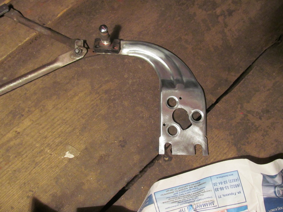

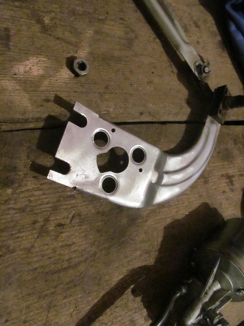

а вот с тягами дела хуже, в районе моторчика они были все очень ржавые, пришлось зачищать дрелью с насадкой
Вот теперь не знаю, может ее покрасить? И как она была с завода, неужели голый металл?

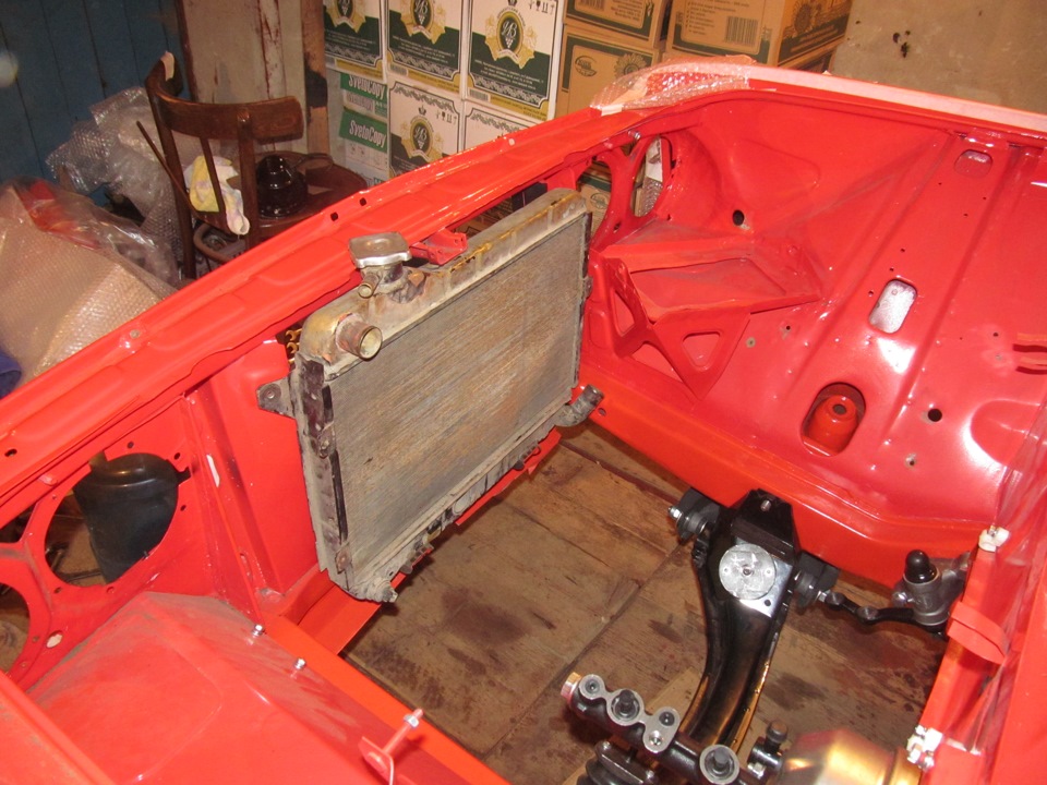

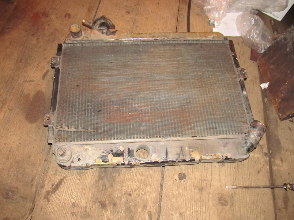

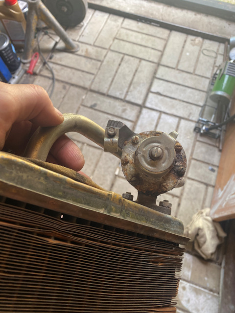

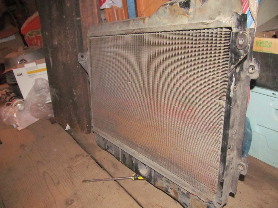

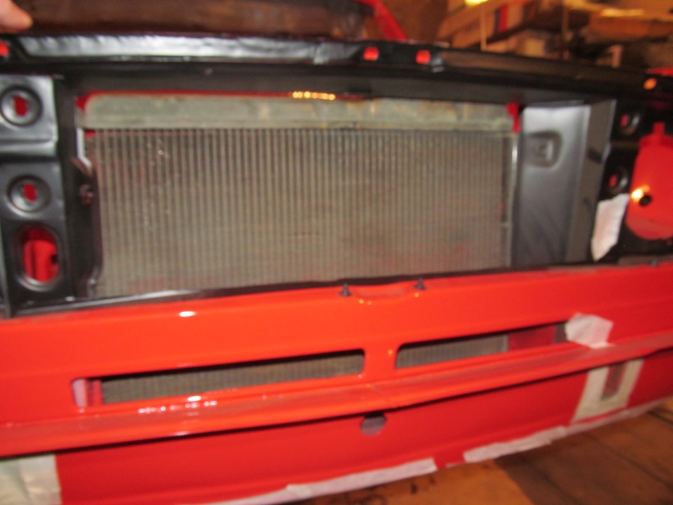

Ну и самый главный вопрос, это про радиатор.Купить новый было бы конечно самым простым вариантом, НО сейчас они все без отверстия под кривой! А для меня это важно, не зря же я в фартуке эту дырку сверлил))
Да и старый радиатор в-принципе со своей задачей справлялся не плохо! Но внешне он подустал, да и внутри думаю почистить не помешает)
Вот собственно и жду ваших советов чем почистить радиатор изнутри, какую гадость в него залить, и как покрасить снаружи и чем! Думаю порошком его покрасить не вариант, т.к. придется его в печке 200 градусов греть, поэтому наверно придется с пульвика или баллончика красить!

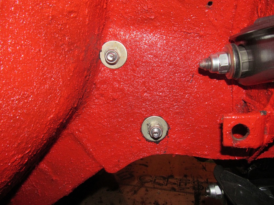

Ну и по совету Dima3000 поменял шайбы на редукторе и маятнике на побольше)

Такая же проблема с радиатором.
Вот думаю, или так ставить или прорезать отверстие и вварить трубку…

так красилась с завода эта железка, или нет?
Оцинковывалась!
летом купил новый радиатор один в один как у тебя, медный, 2х секционный и что главное с отверстием под кривой, так что они еще продаются. Цена в диапазоне 2200 — 2500 ну эт в г. Самара
Ну цена то меньше всего интересует, вопрос в том что у нас таких нету…на меня в магазинах как на дурака смотрят, когда спрашивал…а какой производитель твоего радиатора, может хоть на заказ кто привезет:)
так если что я думаю я могу тебе помочь с этим просто здесь куплю и тебе отправлю
Ну так было бы вообще прекрасно) Но возможно легче попросить чтобы в местном магазине на заказ привезли) Мне тем более со скидочкой) Знать бы только производителя или артикул)
я посмотрю на радиаторе как в гараже буду, а вот коробочки от него у меня не осталось, ну по крайней мере доеду до рынка д спрошу
Спасибо большое!
найди газовую горелку и баллон пропана, насадку паяльник на горелку, распаяй радиатор, будет возможность нормально прочистить, потом запаяй его обратно, ток припой нормальный подбери, сложного в этом ничего нету, главное не спешить
Трапеция оцинкована, попробуй найти гальванику. Радиатор крась радиаторной краской для батарей, она высокотемпературная.
Ну дешевле саму трапецию купить за 400р, чем гельванику искать:)

я промывал газированной минеральной водой, самый дешевый способ! ну и намыла при всём этом очень даже ничего, читал еще про способ промывки молочной сывороткой, но так не стал морочиться)
а крась просто из балончика, он так и покрашен

Трапецию дворников покрой кислотным грунтом . Насчет радиатора- я промывал изнутри всякой химией дял труб — вымылось много очень…кальцинированной содой еще некотроые промывают под давлением .
Вот под давлением конечно хорошо, где бы его взять то только)
Керхер
А не шибко сильно керхером то?)
Да нет, а чего- там нечему рваться, точнее есть чему но не от давления керхером
Он у меня зеленый) Стремно как то) Эта часть то как раз виднеется) И еще не знаешь где бы взять гандончик который на моторчик одеваеться? и вообще из чего он? Просто кусок дермантина? У меня просто его не стояло никогда)
Да, кусок дермантина- у меня есть … :)
А можешь хоть размеры этого куска сказать и как он вообще закреплен то?)
Внизу на 4ре болта … скину фотки

Трапеция дворников не красилась никогда. Она покрыта гальваническим покрытием, типа как на моторчике дворников корпус
Со временем покрытие утрачивает свой вид и все ржавеет нахрен
Спасибо) Ну вот, еще и трапецию что-ли новую покупать…
Я думаю не критично… можно и покрасить, в черный или серый, ничего зазорного не вижу
Gosha25
Трапецию поищи на разборке, я нашел себе, дешевле, чем в магазине и с моторчиком, да и цена за всё обошлась в 500, а магазине одна трапеция 500)
