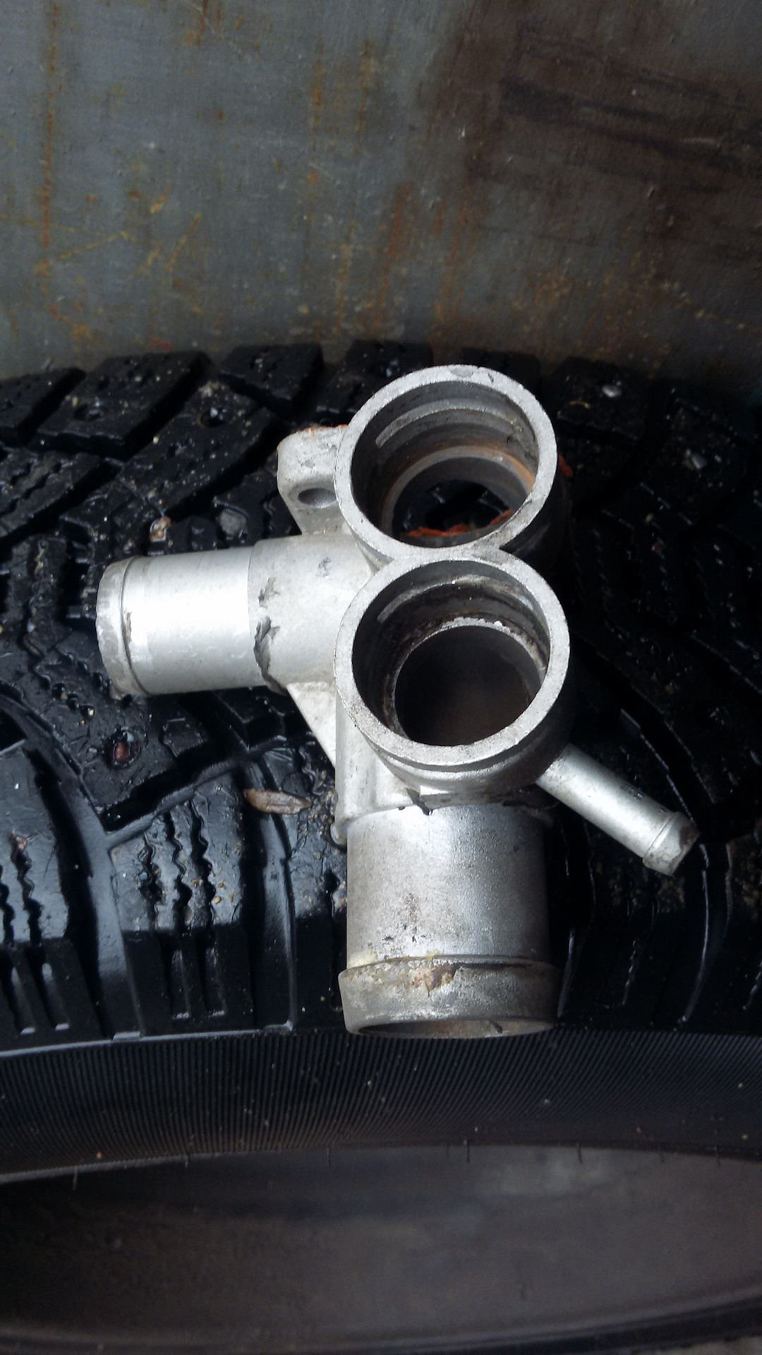

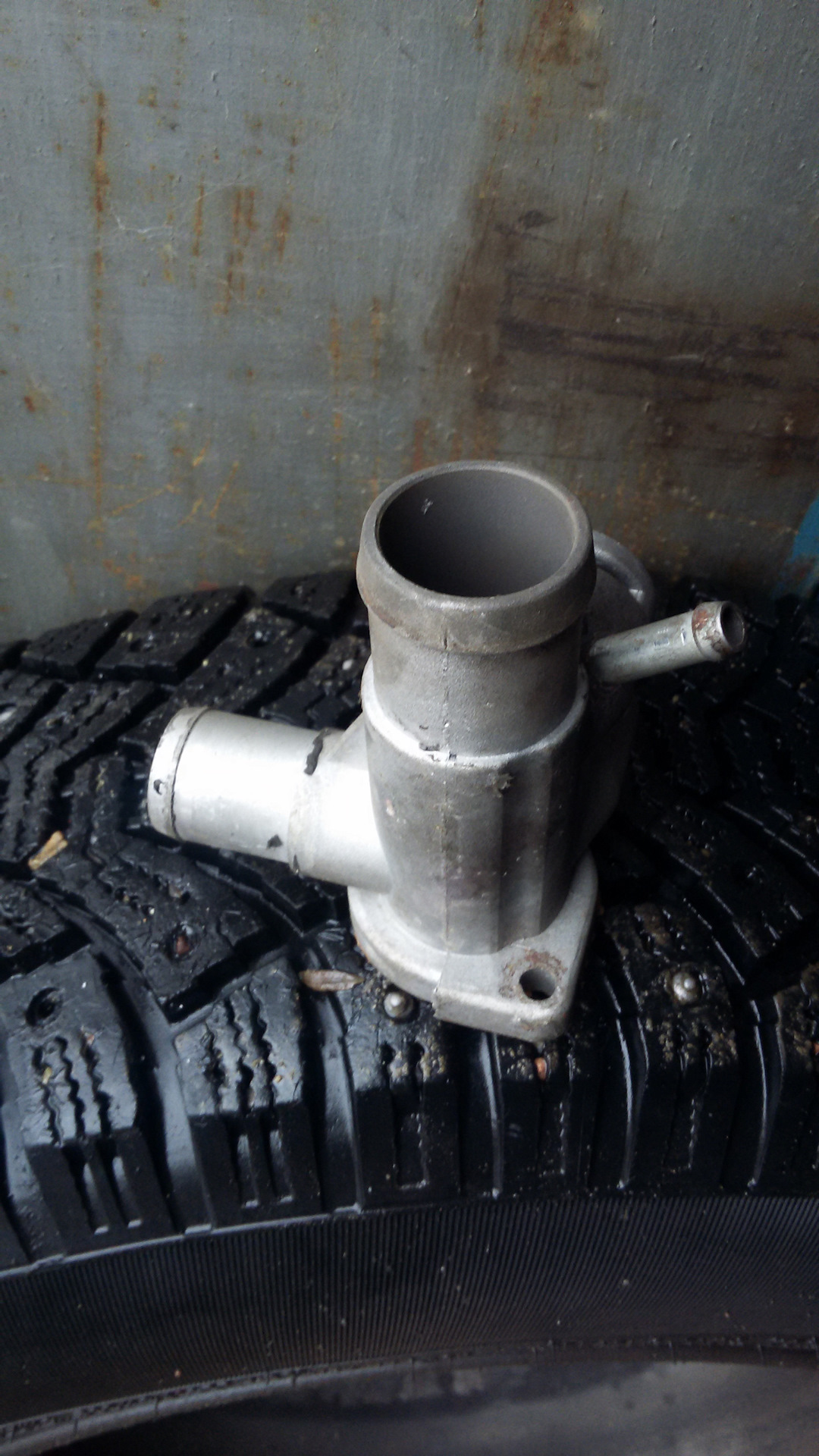

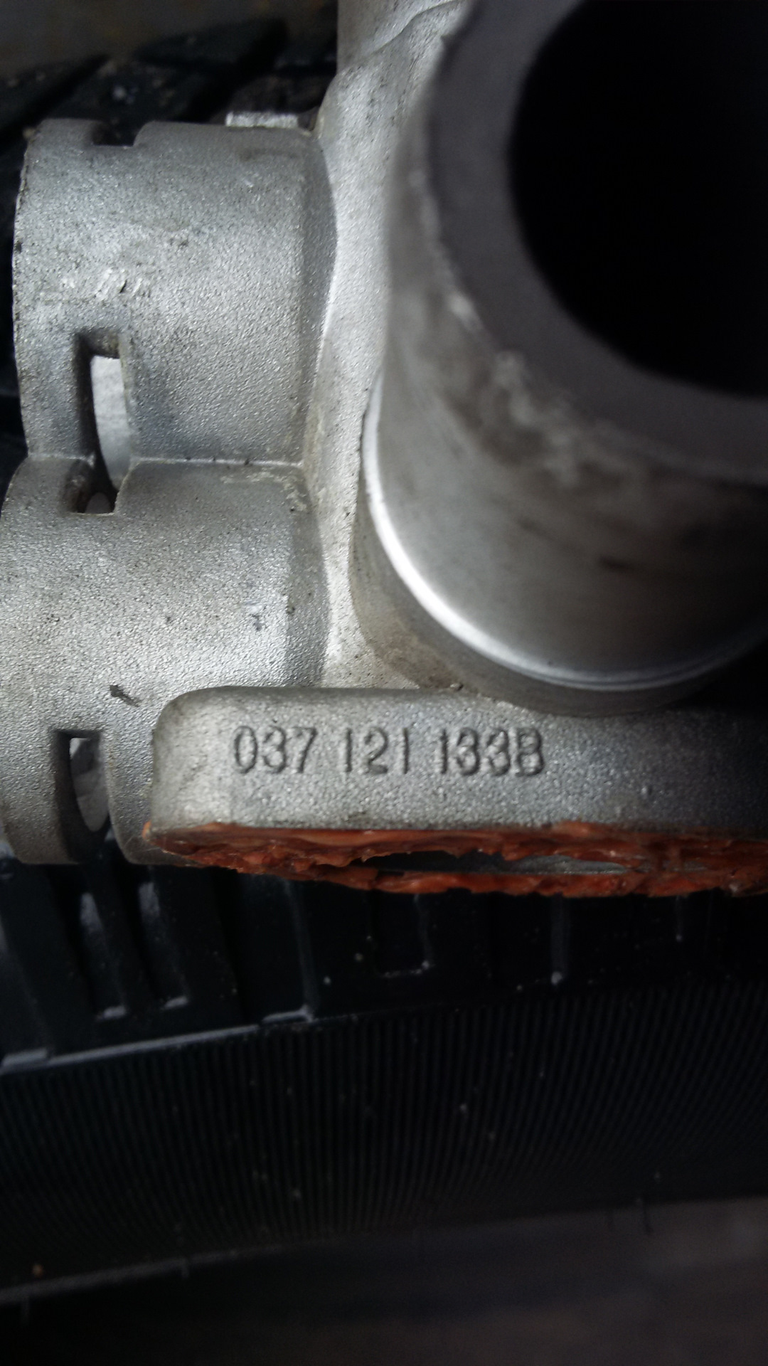

Вопрос, прокладка на блоке центруется а как гбц с блоком точно совместить, ведь направляющих нет и когда ставишь гбц она имет смещение во все стороны?
Сегодня попал в гараж и сделал фото то что я покупал
Крутая вещь. А где покупал на каком рынке или в магазине? За сколько купил
Точно не помню давно было. Но отвод можно и самому сделать

Надо было поставить тройник на ГБЦ с отводом на расшерительный бачек и патрубок без отводов который можно подобрать от других машин и других фирм. Антефриз залит этой же фирмы только красный. В морозы не внушал доверие, в богажнике лежало пол литра "замерз"
Да я так хотел сделать но не нашел тройника с отводом под два датчика. В основном все под один датчик. Датчик менять на 4 контактный в планах не было
Не там искал наверно.
На 2 авторынках искал говорили что под 2 датчика не бывает. Только один продавец сказал что бывает только заказывать долго ждать около 2 недели и то они пластиковые
Я себе покупал дюраль под два датчика
