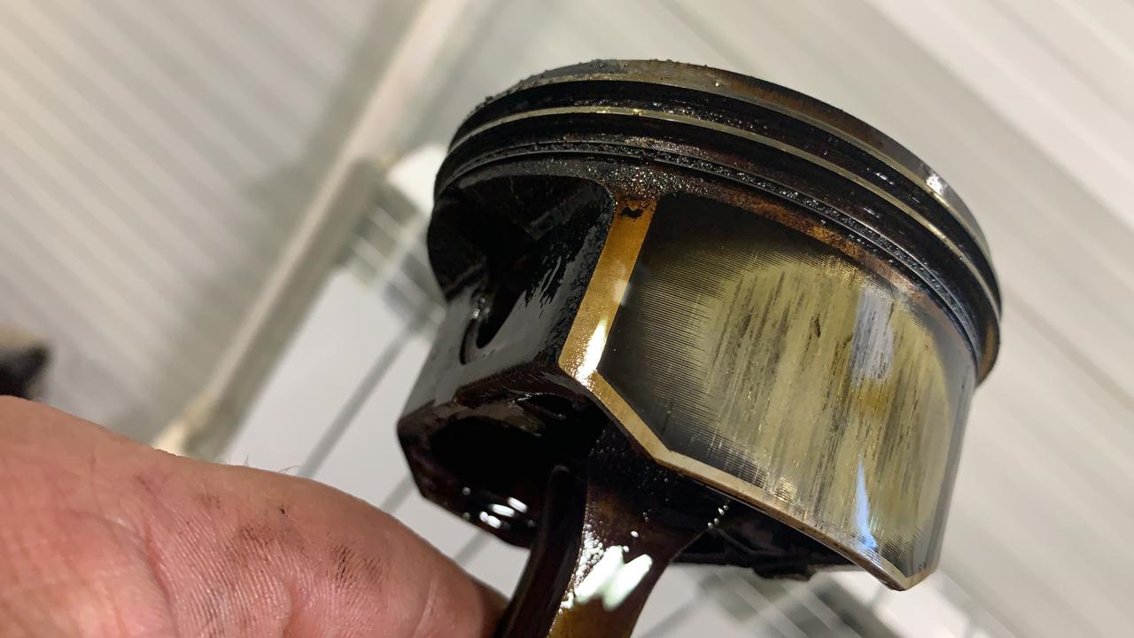

Часть 2, Действие 1. ( Застучал… )
На пробеге в 110 — 115 тысяч, стал я замечать новые звуки в моём моторе… Отчётливей всего было слышно их из салона, при выключенной печке и радио. Под капотом слишком много посторонних звуков, они приглушают ту самую нотку, которая намекает на -100500 ₽ из семейного бюджета…
Холодный запуск, Liqui Moly Molygen New Generation 5W-30, 120 000 км. пробег.
Горячий мотор, Liqui Moly Molygen New Generation 5W-30, 120 010 км. пробег.
В совокупности с начавшимся и усиливающимся масложором (пару литров масла на 8000 км), я начал понимать, что мотору приснился мелкий пушной зверек жить осталось не долго…

Как Вы уже поняли, просмотрев видео и фото, состояние мотора достаточно не плохое, но поршневую группу придётся заменить. Шлёпаем в магазин и заказываем следующие позиции…

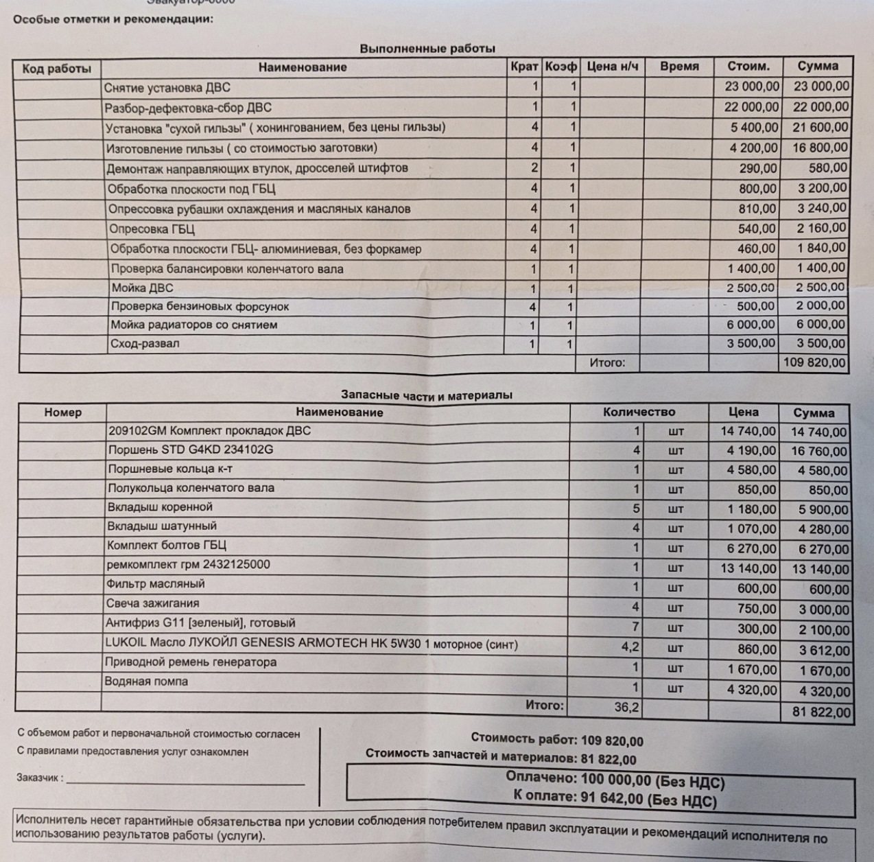

Капиталить двигатель G4KD/G4NA можно двумя способами — расточкой (это дешевле) и гильзовкой (это дороже). Есть много сторонников того или иного варианта. Спорить не буду, так как аргументы у всех есть. Моё мнение — если капиталить "для себя" — то только гильзовка и установка закалённых(!) чугунных гильз под оригинальные(!) поршни. Потому как это самый надёжный вариант с максимальным остаточным ресурсам после капремонта (например те же таксисты только гильзуют, они никогда не растачивают шортблок на G4KD). Так вот, гильзовку мало кто делает в Москве/Питере, так как это сложнее.
В основном сейчас рекомендуют четыре компании — ОемЗап (но там дорого), Карповмоторс (наверное самые дорогие), Кейпауэртюинг (www.kpowertuning.ru) и www.G4KD.pro Последние — самые демократичные по цене. У них капиталка G4KD/G4NA выходит сейчас в начале 2024 года в 190-200 тыс руб (против 254 в Оемзап). Заказ-наряд ниже —

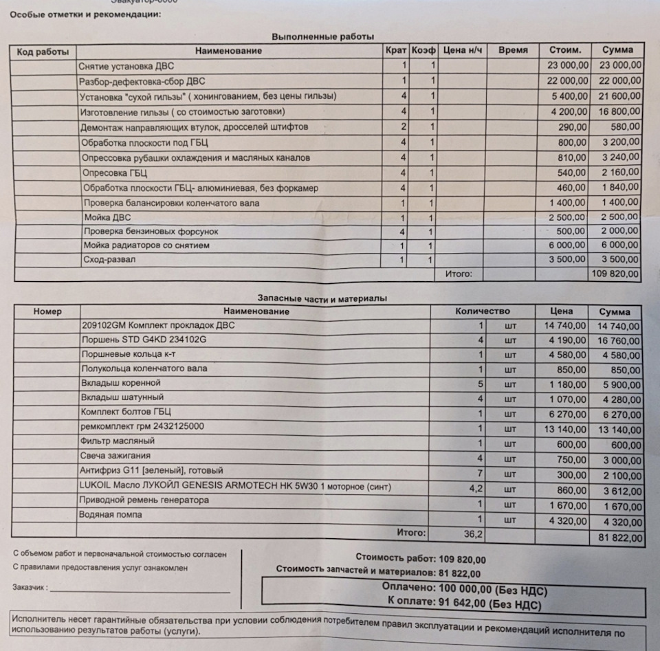

Здравствуйте, не подскажите номерок маслинных форсунок, которые поставили
Добрый день. Номера моих форсунок я не знаю, их приобретали и устанавливали мастера сервиса. Ссылку ( даже 2) на оригинальные я разместил в статье, читайте внимательней) Пункт 33 в списке запчастей.

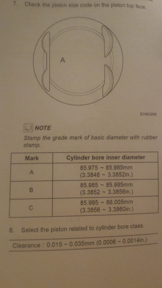

Подскажите по поршням в чем различие, из три оригинала:
234102G000
234102G010
234102G020
Ниже писал об этом) 3 размера, все нулевые… Погрешность в минималках… Сперва покупаете поршни, потом под них растачиваете…

А если блок цилиндр поменять на новый. Стоит 65 тыр. Единственно в каталоге запчастей разные посадки. Какую выбрать?
В то время, когда вышла эта статья, таких цен не было. 200+ за блок, а к нему ещё куча железа… Итого = 300+
Я смотрел каталог, так там вкладыши разных посадок и какую выбрать?
Не знаю, по вину смотреть надо. А насчёт нового блока, если он модернизированный (с форсунками) то может и есть смысл, но мне гильзовка и форсунки встали что-то около 30 под ключ…
Блок гильзовался при ремонте?! Интересен этот момент. Если гильзовался, то какими гильзами?!
Гильзовался. Гильзы ставили в точильне, не знаю их артикулов. Ребята ставили то, что знали, чему доверяли…

Ребят, всем большой привет. Стуканул двигатель G4KD у тестя. Теперь стоит очень интересный вопрос по тому, какие поршня подобрать. Моторист и тот человек, который будет осуществлять расточку блока уверяют, что необходим размер поршней 86,25. Под них будет осуществляться расточка. На сайтах подбора (автодок, емекс) размеры не указаны, есть только такой подход: брать Ст1, Ст2, Ст3, и по обозначению самого поршня в цилиндре, т.е. А, б, С. У тестя в блоке такой расклад по поршням: C 1 — 85,94, C 2 — 85,93, B 3 — 85,91, C 4 — 85,94. Менеджеры продавцы подобрать не могут, т.к. тупо не могут их нормальным образом замерить. Как быть? Какие поршня то заказывать? Может кто с этим сталкивался? Дайте ссылочку.
Ниже в комментах я указывал на существующие размеры. Их 3 размера, они не ремонтные, они для селективной сборки. Ремонтные поршни Вы не приобретёте, их нет. Мотор необходимо гильзовать! Покупайте поршни, отдавайте блок на гильзовку и пусть гильзы подгоняют под поршни… Иных вариантов нет…
Спасибо за помощь. Сделал запрос на ремонтные. Ищут, подожду немного, если не найдут, то деваться некуда, буду покупать их.
Если для себя делаете, то не стоит точить… Там прочности и так нет… Гильза тонкая…
Sga1987
На днях всплыла инфа о ремонтных поршнях. Есть такой зверь зверь на рынке — Поршень с кольцами Hyundai G4KD d86.0 + 0.50 (HS) ( арт — 2320408602G050 ) . Но повторюсь — я б не стал точить без гильзовки…
Да в емексе есть но вот совет не дает покоя (так не делать)
Вижу) Нашёлся коммент) Да, лучше так не делать. Гильзовка, конечно, стоит денег… Но, металл гильзы лучше (если гильзовщики не мудаки) и служит она даже дольше родной! Корейская(китайская, если быть честным) гильза очень мягкая)

гильзы какие? изготовили сами или от тоеты? артикул если можно.
На этот вопрос ответить не могу. Гильзы ставили в токарке. Специалисты из своего запаса ставили то, что по их мнению хорошо служит!

Добрый день. Вы случайно не в курсе по поршням… Каталог дает три варианта
1. 23410-2G000
2. 23410-2G010
3. 23410-2G020
В чем разница не могу найти! ?
Разница в размерах. 00-сток ( Группа А. 85,975-85,985), 10-первый ремонт (Группа В. 85,985 — 85,995), 20- второй ремонт(Группа С. 85,995 — 86,005).
Ремонт тут совершенно не при чем, ABC это просто размерные группы, на случай если на заводе цилиндр точнули чуть не в размер, могут поставить поршень другой группы.
У меня с завода все поршни группы B стоят.
Ремонтные поршни это +0.25, +0.5 и т.п.
Хендай Моторс иначе считают…
они так не считают, это группы поршней, с допусками 5 соток. на блоке выбито какой группы стоят поршня
Инфу получил от дилера, значит дилер не шарит…
там даже по каталогам бьется как группа std-a, std-b, std-c.тоже сначала разобраться не мог и понять, но на каком то форуме все вычитал и понял смысл всяких обозночений на блоке A-B-A-A
Всё куда проще… То, что Вы на форумах вычитали, является результатом селективной сборки на конвейере… Групп поршней несколько, также и блоков. Различия в размерах групп минимальны. Мои цифры верны, вопрос лишь в том, пойдут ли они в расточенный блок? Ведь если гильзовать, то каждая гильза точится под поршень. А если точить в ремонт, то, из-за глубоких задиров, можно не выйти в размер и получится дичь… Конкретней изучите тут (mash-xxl.info/info/305603/) если интересно…
Что вы пишите это не ремонтные поршня, ремонтные идут +0.50 и то заводских нет. Поэтому лучше эти моторы гильзовать.
Дилер их ремонтными обзывает… А я пишу о том, что говорят офф представители Хендай. О недопустимости расточки этого мотора я тут чуть не в голос ОРУ! Т. к. точить там нечего! Но народ или читает наискосок, или желает поумничать… Иных вариантов не вижу!
Вот фотка из официального мануала по сборке правда G4KA
Так что не так то? Размеры я указал эти же…

Подскажите какой зазор цилиндр-поршень Вы делали? По мануалу 0.015-0.035. Сколько лазил по интернету, пишут если делать меньше 0.04, то деньги на ветер.
ООО))) Это не ко мне… Там надо понимать физику процессов. Слишком малый зазор — задиры сразу пойдут, слишком большой — грохот, масложор и т.д. Данный зазор выставляли (если вникать) токаря в точильне. Они знают эти параметры, я не вникал…
