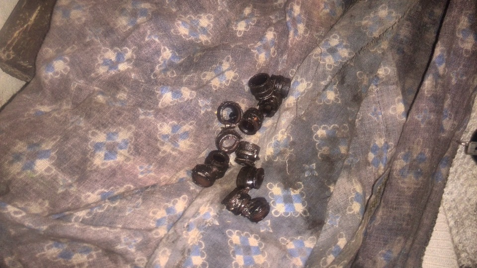

в общем сегодня пока возился в гараже сумел сделать несколько фоток.что было сделано и в каком состоянии сейчас находится.смотрите и коментируйте.очень интересно ваше мнение.

А хорошо ты придумал куда разместить клапана на время ремонта, так они не перепутаются …Возьмём на вооружение )))
Ну я думал думал и придумал)спасибо)
Клапана бы почистить от гадости, а то налипло на них не хило.
О да.я же написал что буду чисттить и притерать потом.я так не могу оставить)
Вот теперь поедет)
о да.еще как поедет)))на все 103 итальянских лошадки))
сегодня еще порядок в гараже немногонавел.теперь хоть приятно в гараж зайти)
Гидрики почисти) А датчик на впуске, про который ты спрашивал) Это электроклапан, который при включении, толкает плунжер, масло под давлением поступает в вариатор. Соответственно изменяется фазы зажигания, появляется подхват на 3000-3500. И обязательно почисти его, без него не будет подхвата. И плунжерок отполируй) Я себе сделал на выходных, реально изменилась динамика.
а как их чистить?вообще я думаю под замену их пустить.по этому так в груде и лежат.мне уже сказали.он солиноид .название еще такое)/
))ага, я просто вспомнить не мог это слово)) Ну их надо разобрать и почистить внутри) вот так

Кстати, в видосе мужик дело говорит, о том, что гидрики почти вечны, почему, он расскажет)
Ну я не задумывался над этим. Вчера начал смотреть но спать хотелось очень.а они по 8 баксов один обходятся и это на 16 круглая сумма получается
Привет. гидрики смотри внимательней особенно поверхность где ходит распредвал молейший задир или поутина выкениш распредвал через 500-600км

ближний на фото можеш выкинуть
ну это уже не гидрики а груда метала)спасибо за совет
