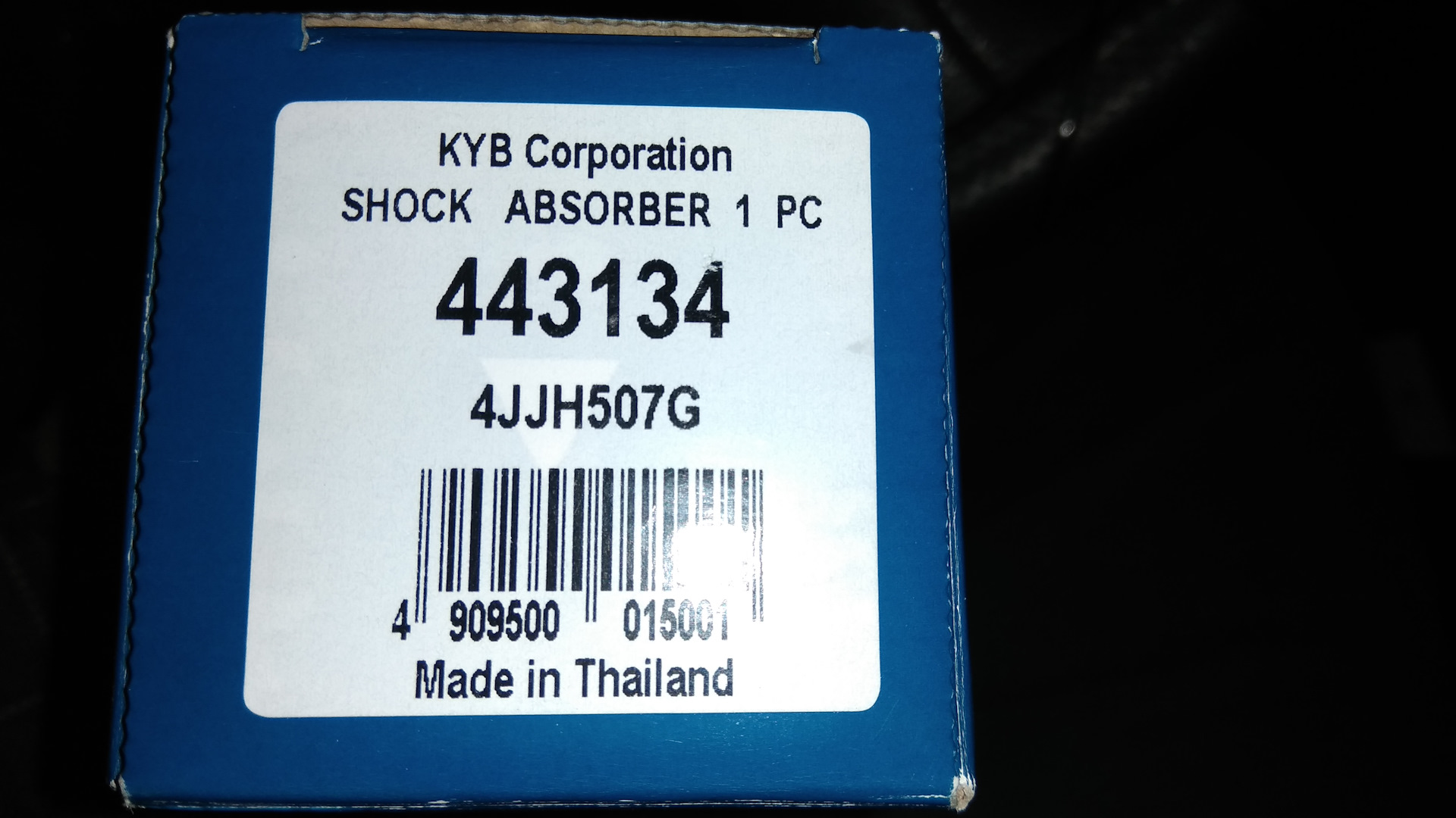

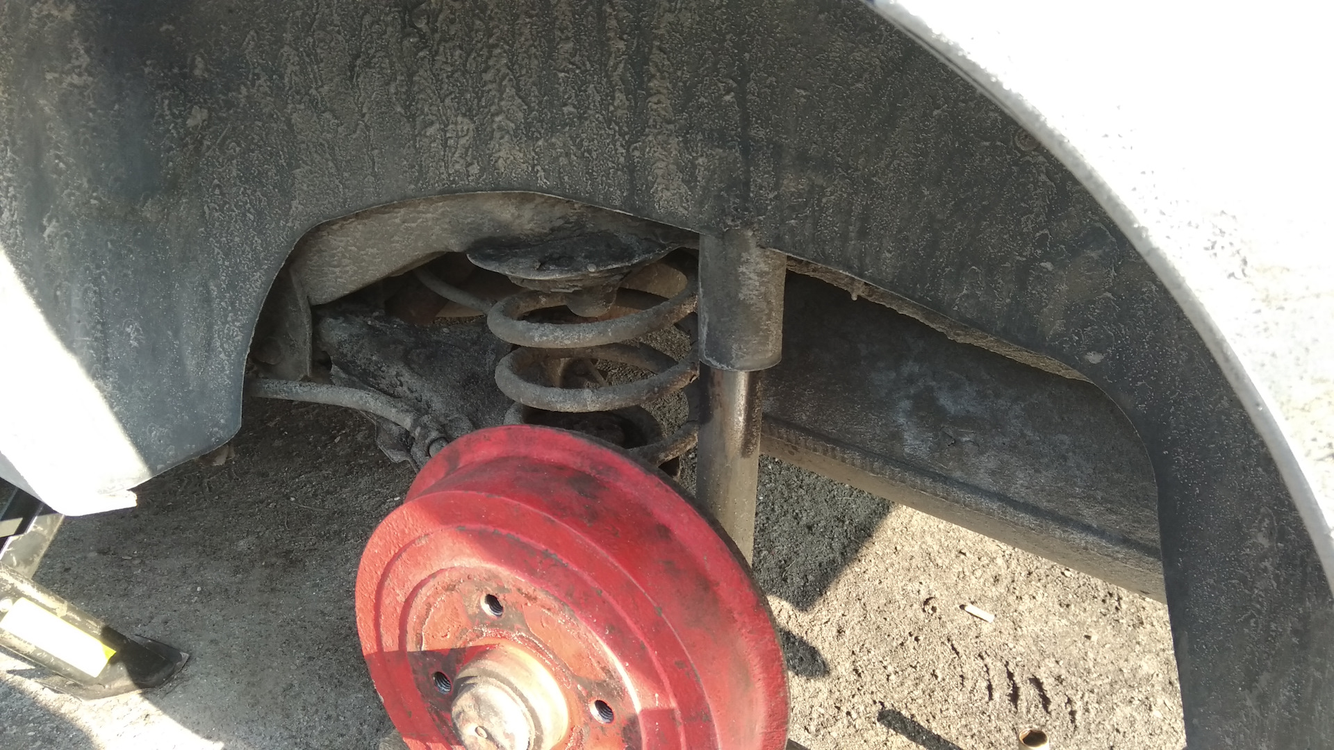

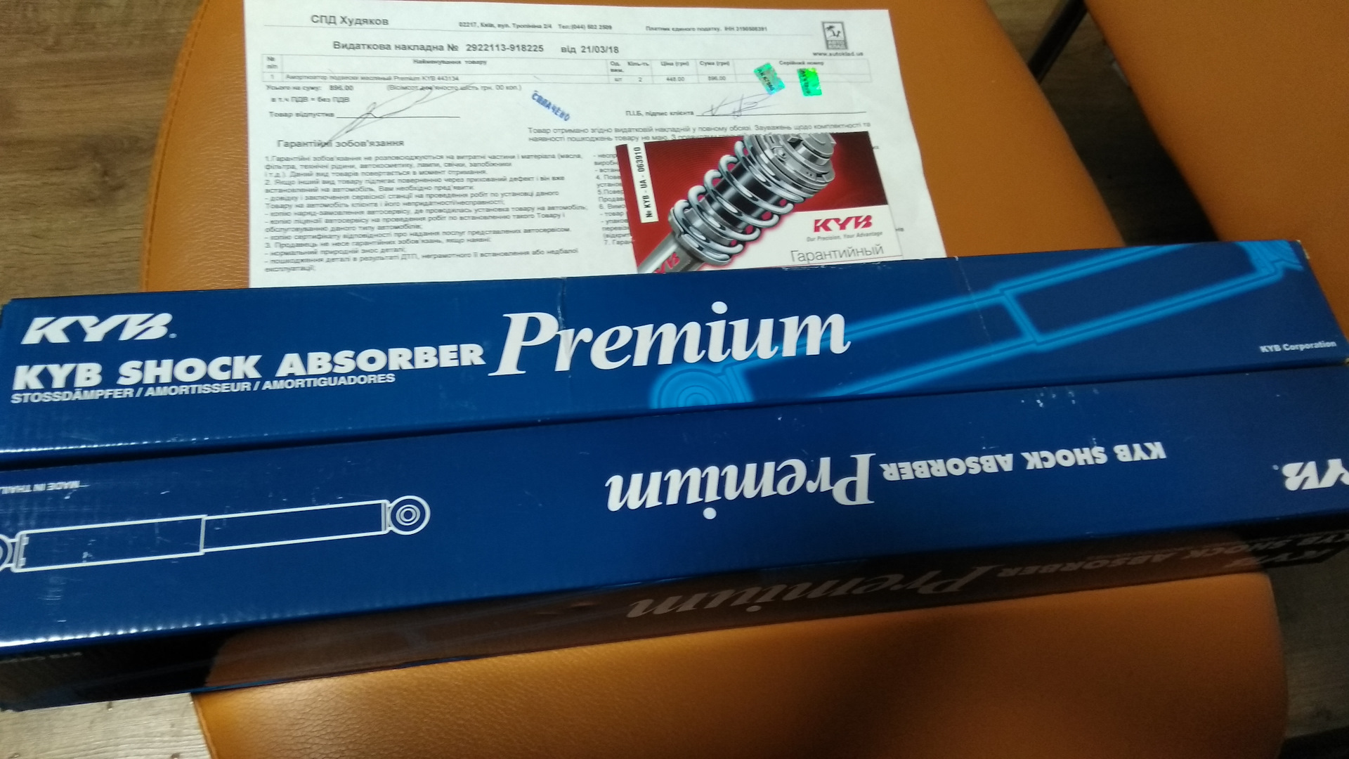

Дошли родные амортизаторы при пробеге 195 тысяч Взял на замену KYB масло такие как спереди. Повезло болты открутились легко, хотя их не кто не трогал раньше. Результат радует)
можно оставить резинки каяб, но доработать втулку на штоке, инфы на драйве полно Доски рано или поздно появятся, у меня задние тоже каяб тайланд уже 50+ткм всё норм

Как закрутились я такие купил так у них длина штока короче на 7мм. На станции поставили после подрезания резинок. Начали стучать сменил на бу саксы.
Закрутились нормально, шток чуть короче
Думаю не лишне будет, я менял. www.drive2.ru/l/9838050/.
Насколько помню, доски появились не сразу после установки, а где то через 10 тык пробега.
Верхние резинки поставил из комплекта каябы, или стоковые ?
Каябы, смутило конечно, стоковые убитые были. Советуешь поменять?
