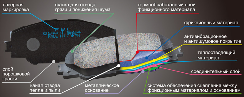

1. Колодка.
Что есть колодка? По виду кусок чего-то на подложке и оно тормозит. Окей. Впрочем больше нам знать и не надо. Различия между органическими/металокерамичскими/керамическими — не нужны большинству. Про последние пацаны "в теме" и сами кого хочешь научат, а первые две для обывателя не сильно различаются )
Единственное, что нам надо знать — что колодки надо привести в рабочее состояние после установки.
Дешманская колодка может убить тебя и твою семью. Покупай максимально хорошее, что можешь себе позволить.

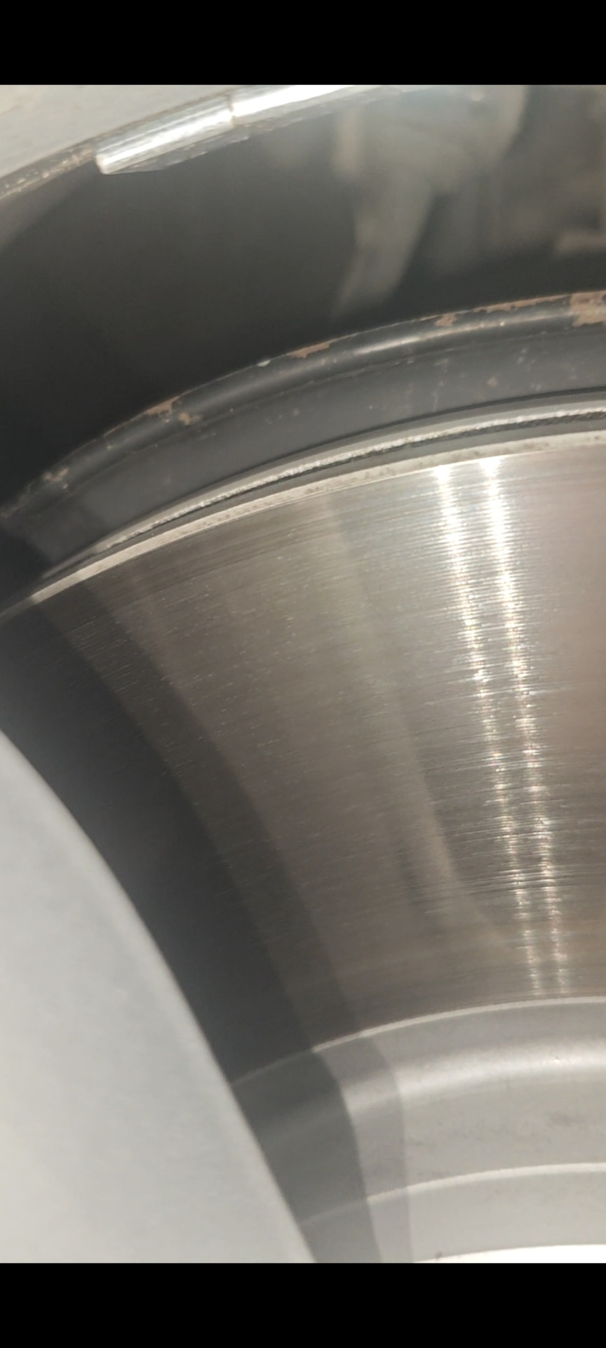

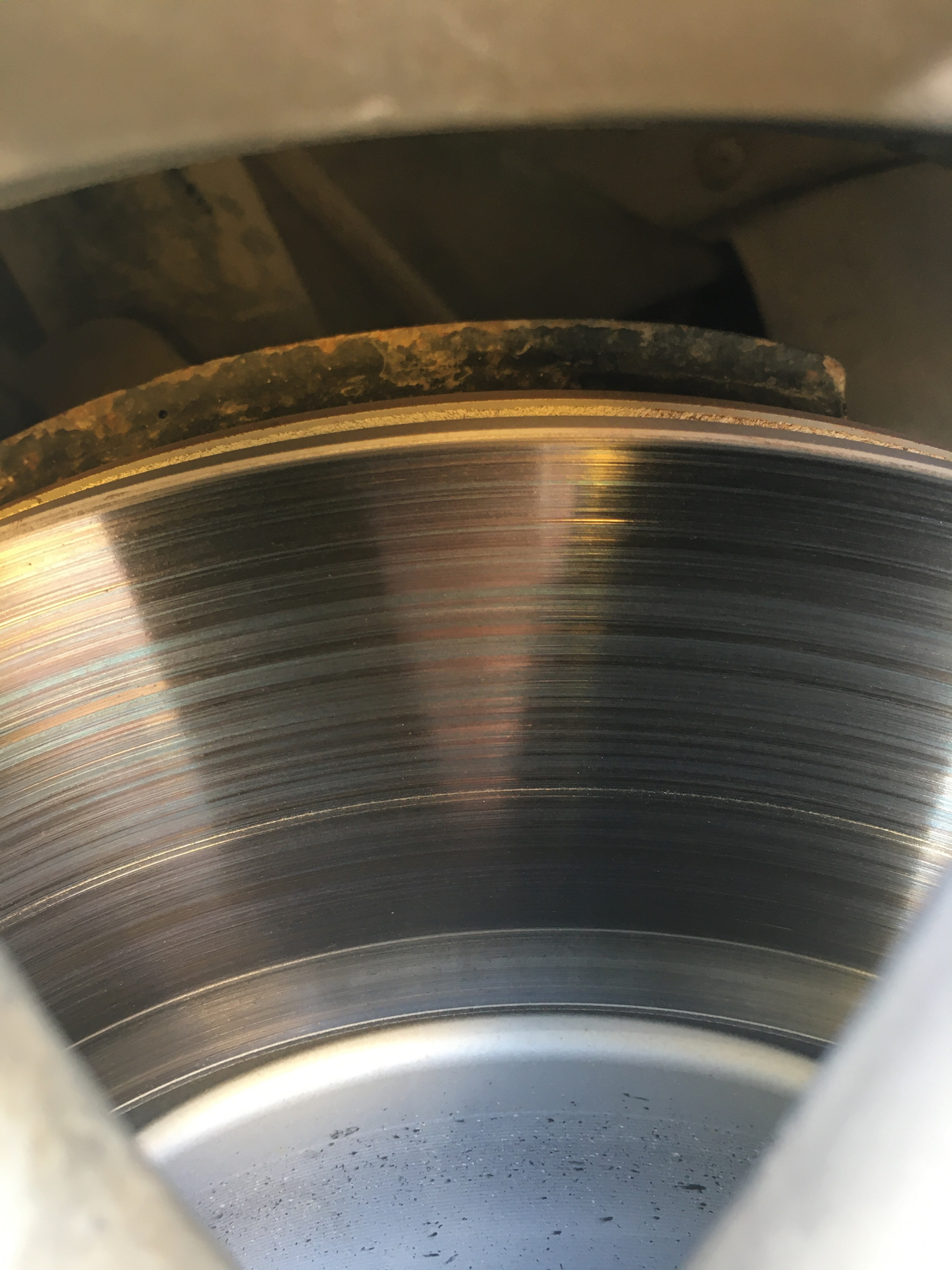

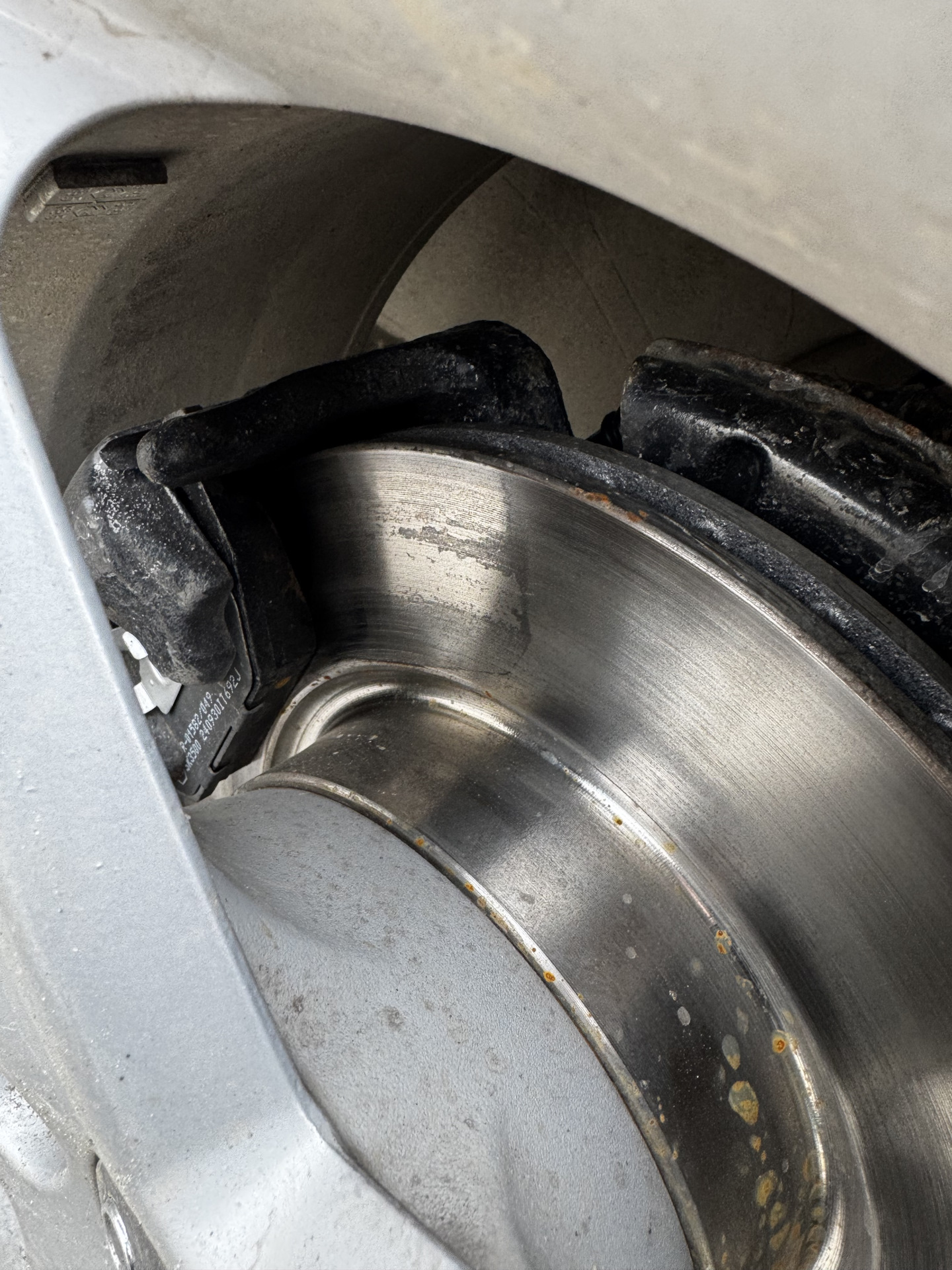

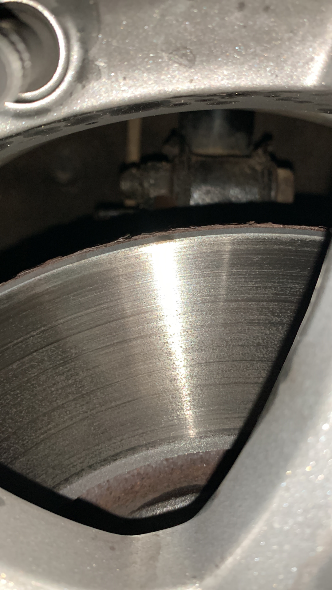

Правильный результат будет выглядеть так на новом комплекте колодок и дисков.

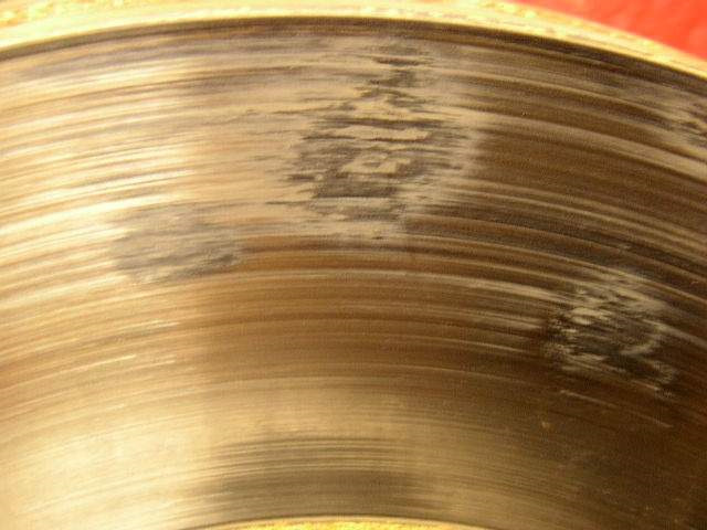

Привет, диски были б.у. без пробега по РФ, колодки новые, акебоно, пробег 1200км. Система притирки примерно как твоя была.

Выглядит норм, диски разные по составу и колодки тоже. Главное выглядят равномерно без запеченных пятен и почти сто процентов поверхности диска работает. Ну вы видели ж наверняка диски, у которых ржавые полосы широкие — вот это плохо.

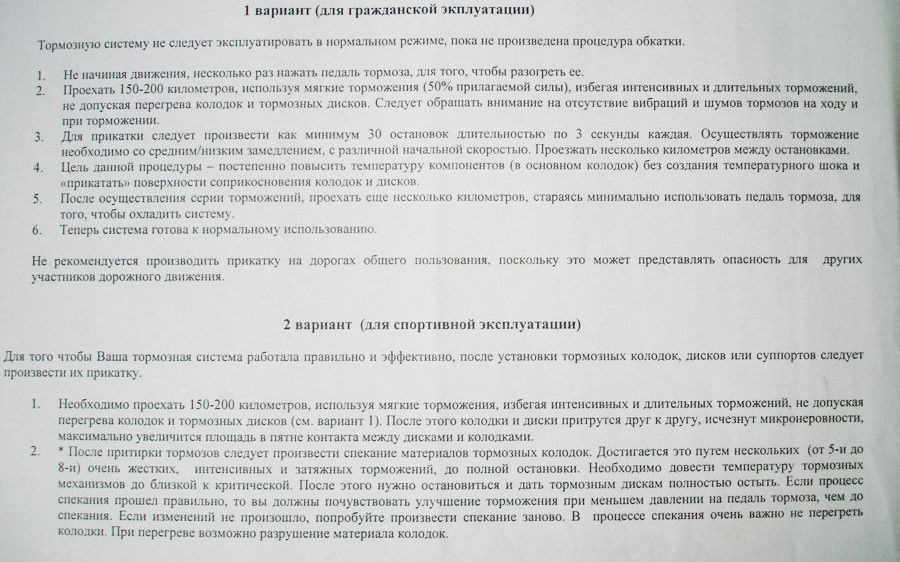

Вот, больше под мой стиль прикатки:
1. Необходимо проехать 150-200 километров, используя мягкие торможения, избегая интенсивных и длительных торможений, не допуская перегрева колодок и тормозных дисков (см. вариант 1). После этого колодки и диски притрутся друг к другу, исчезнут микронеровности, максимально увеличится площадь в пятне контакта между дисками и колодками.
2. * После притирки тормозов следует произвести спекание материалов тормозных колодок. Достигается это путем нескольких (от 5-и до 8-и) очень жестких, интенсивных и затяжных торможений, до полной остановки. Необходимо довести температуру тормозных механизмов до близкой к критической. После этого нужно остановиться и дать тормозным дискам полностью остыть. Если процесс спекания прошел правильно, то вы должны почувствовать улучшение торможения при меньшем давлении на педаль тормоза, чем до спекания. Если изменений не произошло, попробуйте произвести спекание заново. В процессе спекания очень важно не перегреть колодки. При перегреве возможно разрушение материала колодок.

Добрый вечер. Подскажите все ли хорошо выглядит ? Замена всей тормозной системы, проехал 250 км после замены
Вроде норм, колодки могут мажут слегка не очень равномерно, но то скорее проблема колодок

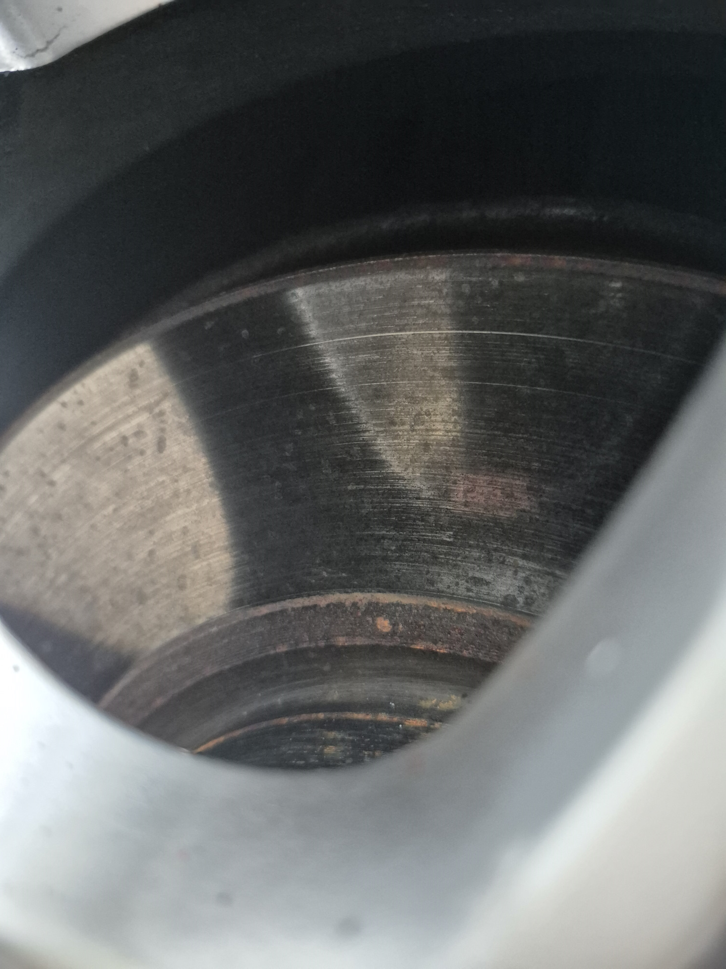

Притирал 4 раза по вашей технологии)
Диски после проточки(производителя не знаю). Колодки LPR
По моему хотят ещё притирки)
Но наверное уже буду просто ездить)
Спасибо, хорошие фоточки — лучшее доказательство :)

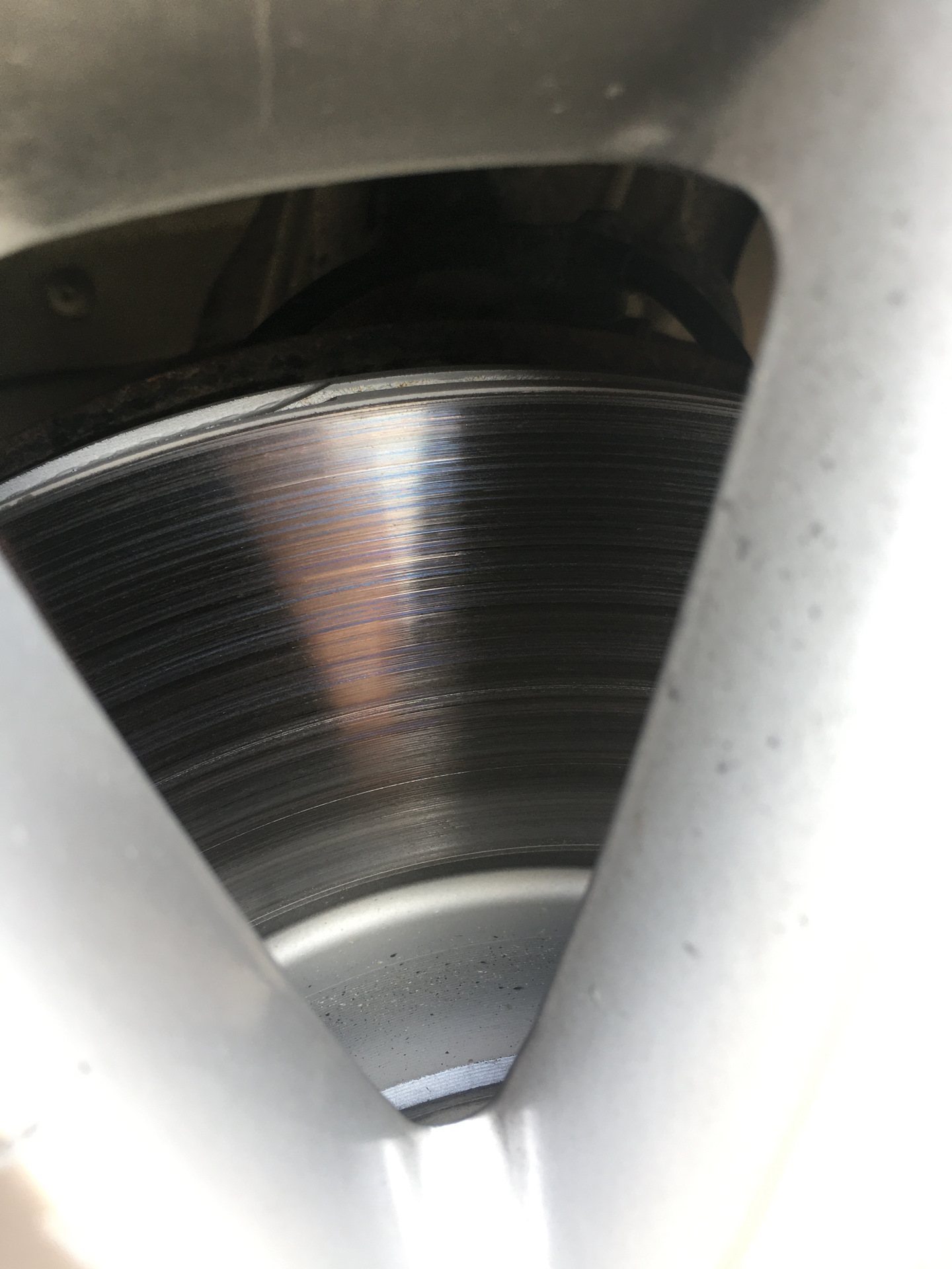

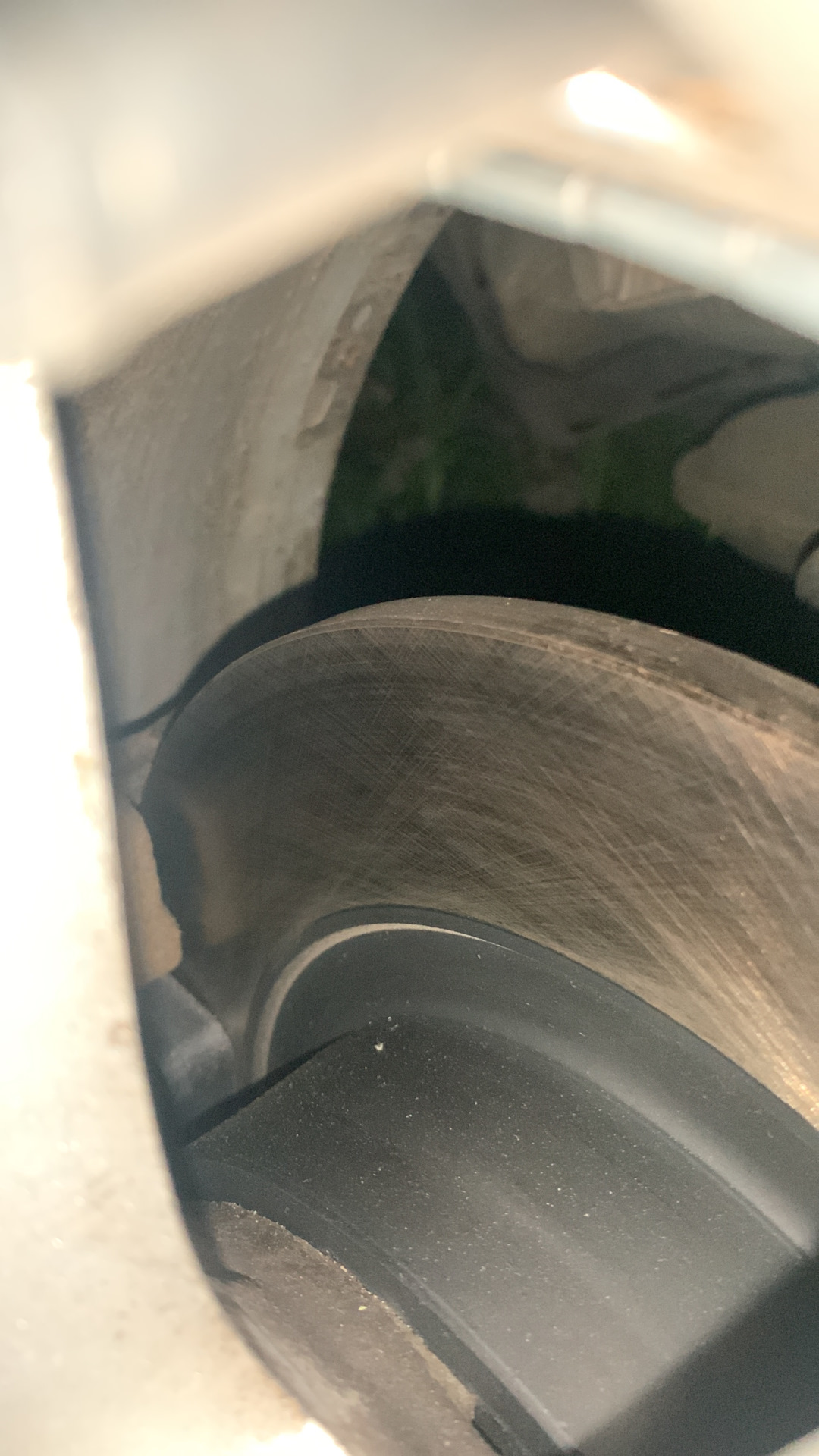

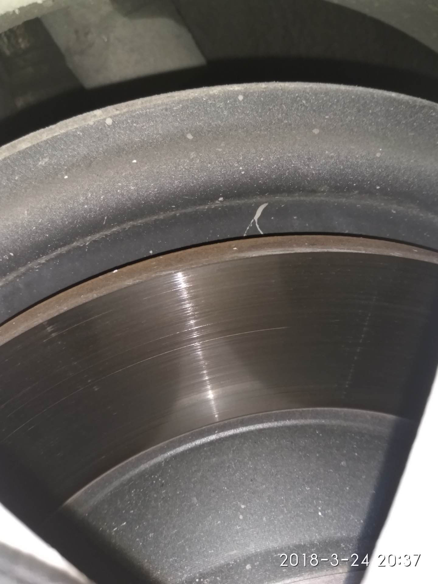

Привет, я вот 40 км проехал с замены вкруг дисков и колодок, что думаешь?) это перед. Зад кстати горячее переда почему то всегда
Я б сказал норм, кажется в левой части фото на диске есть след припекания, когда колодка осталась на горячем диске, можно железной щеткой потереть слегка :)

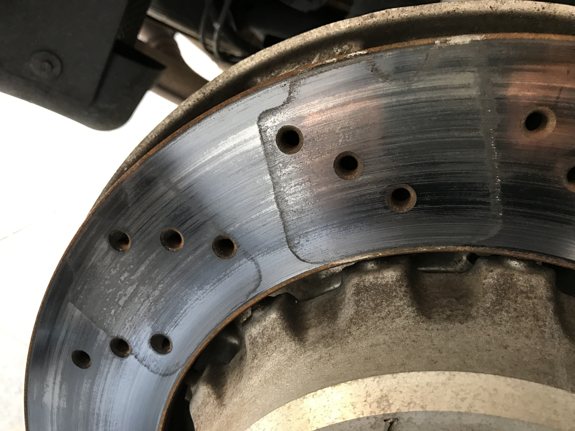

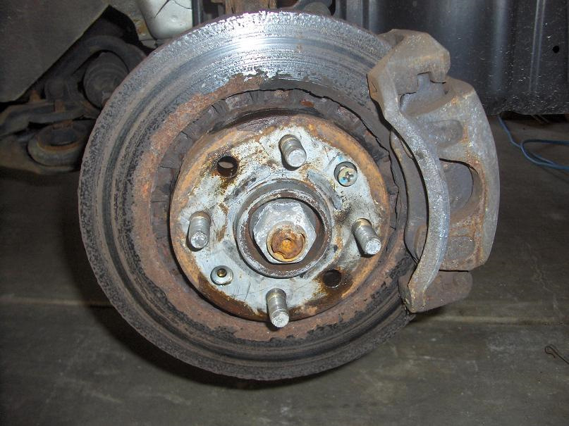

Фото с отпечатком колодки, у меня такой след остался после того как машина стояла на улице месяц. Биения на скорости не появилось, но неравномерность торможения присутствует, очень заметно на небольшой скорости. Вот думаю, можно ли это вылечить проточкой, или сразу диски в мусорку.
Да, со школьной скамьи нам известно о диффузии — когда два материала могут сами соединяться.

Прикатывал по вашей статье диски и колодки ate. Тормозная жидкость новая.
Вот что получилось. Все норм или что-то не так?
С большего нормально — бо фрикционный материал бывает разный. У меня в АТЕ колодке был камень! Диск проточил капец как.
АТЕ точно был оригинал — потому как это была колодка с завода на машине :)
Сейчас по городу катаюсь, получше становится. У меня тоже оригинал. Который раз замечаю, АТЕ достаточно жесткие колодки
Да, отличный рабочий вариант. Я на Ауди катаю Гальферы в круг — больше 100к проехал на этой фирме, никаких проблем.
Перегретые синие диски!
Вчера по вашему способу прикатывал тормозные диски Trw+morse керамику колодки, все отлично, спасибо за отличную статью)

Инструкция которая была вложена с новыми дисками от Otto Zimmerman: 10-15 торможений со 100кмч до 50кмч в течении 4-5 секунд. Между торможениями, дать остыть в течении 3 минут. Далее 10-15 торможений со 100кмч до 25кмч в том же диапазоне 4-5 секунд, и опять таки 3 минуты на охлаждение
Тот же принцип, повторений больше ) Точно сработает )

Четвертое фото — это коррозия от долгого стояния машины при влажной погоде.
Да, будут вибрировать
И притирка тут ни при чем.

11. Рекомендации по прикатке
Следующие рекомендации служат для того, чтобы убедиться в правильной работе тормозной системы:
Производите процедуру прикатки на участках дорог, которые позволяют выполнить нижеописанные маневры безопасно и с соблюдением правил дорожного движения.
Избегайте резких торможений первые 300 км. после замены тормозных дисков.
Путем умеренного торможения достигается постепенное нагревание тормозного диска без создания теплового шока и тормозные поверхности диска и колодки притираются друг к другу.
Произведите, по-крайней мере, 30 нажатий на педаль тормоза на средней скорости (примерно 100 км/ч) с умеренным замедлением (максимальное время торможения – 3 секунды) до скорости сначала 50 км/ч, а после примерно половины тормозных циклов – до 25 км/ч, давая диску остыть между циклами от потоков воздуха в течение приблизительно 3-х минут.
В случае если данные инструкции не соблюдаются, Zimmermann не принимает претензии по гарантии, если это несоблюдение приводит к повреждению продукта и/или причинение вреда третьим лицам. Кроме того, гарантия также не предоставляется, если убытки и/или возникшие дефекты связаны с интенсивным использованием и/или персональным (экстремальным) стилем вождения отдельных лиц и/или были вызваны использованием продукции не по назначению.

У меня все тормозные диски синие. (Передаю пламенный привет охлаждению тормозов, топ реализация🤣) Ой😊 я что-то видимо делаю не так. Тормозухи хватает ну край на 2 недели😊
Так нормально?
