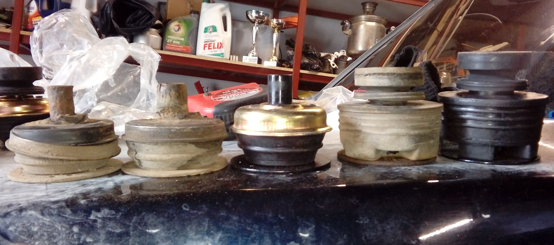

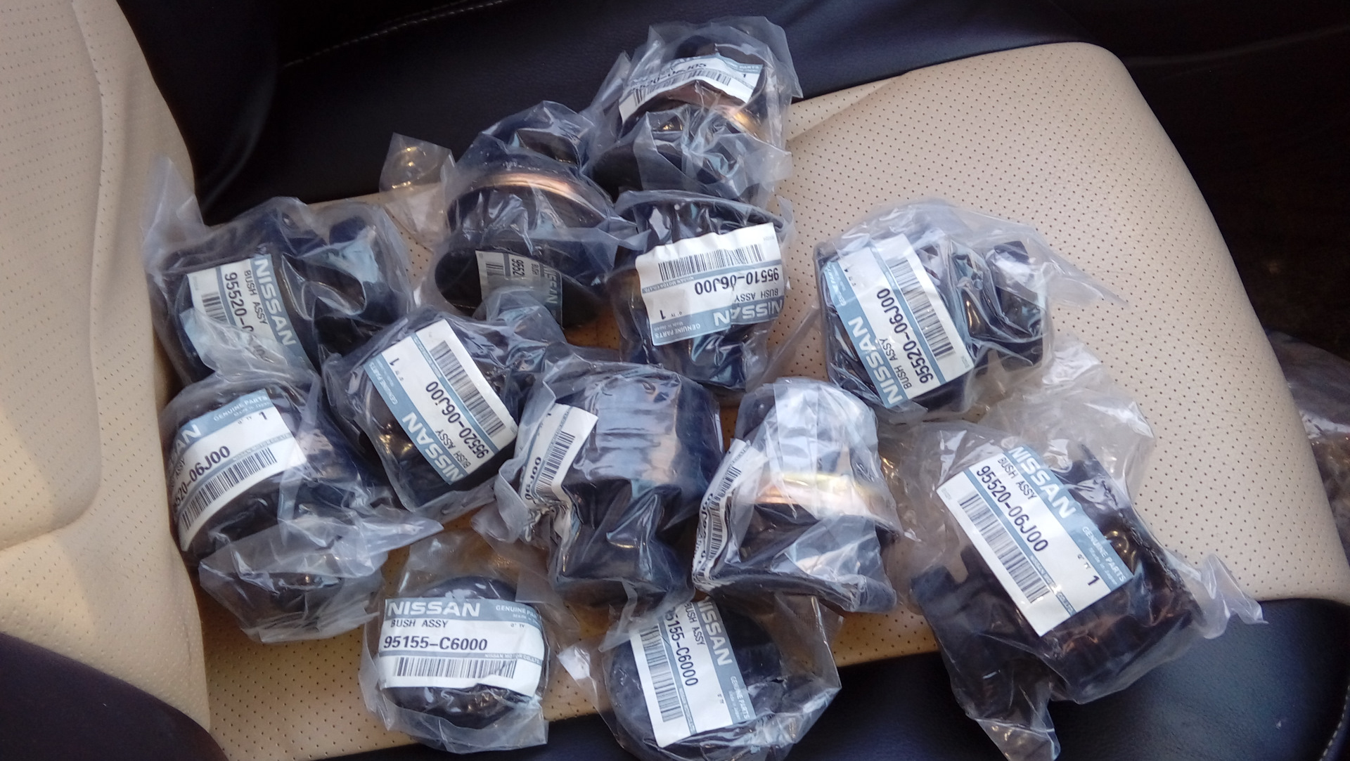

Запчасти на фото: 9552006J00, 9551006J00

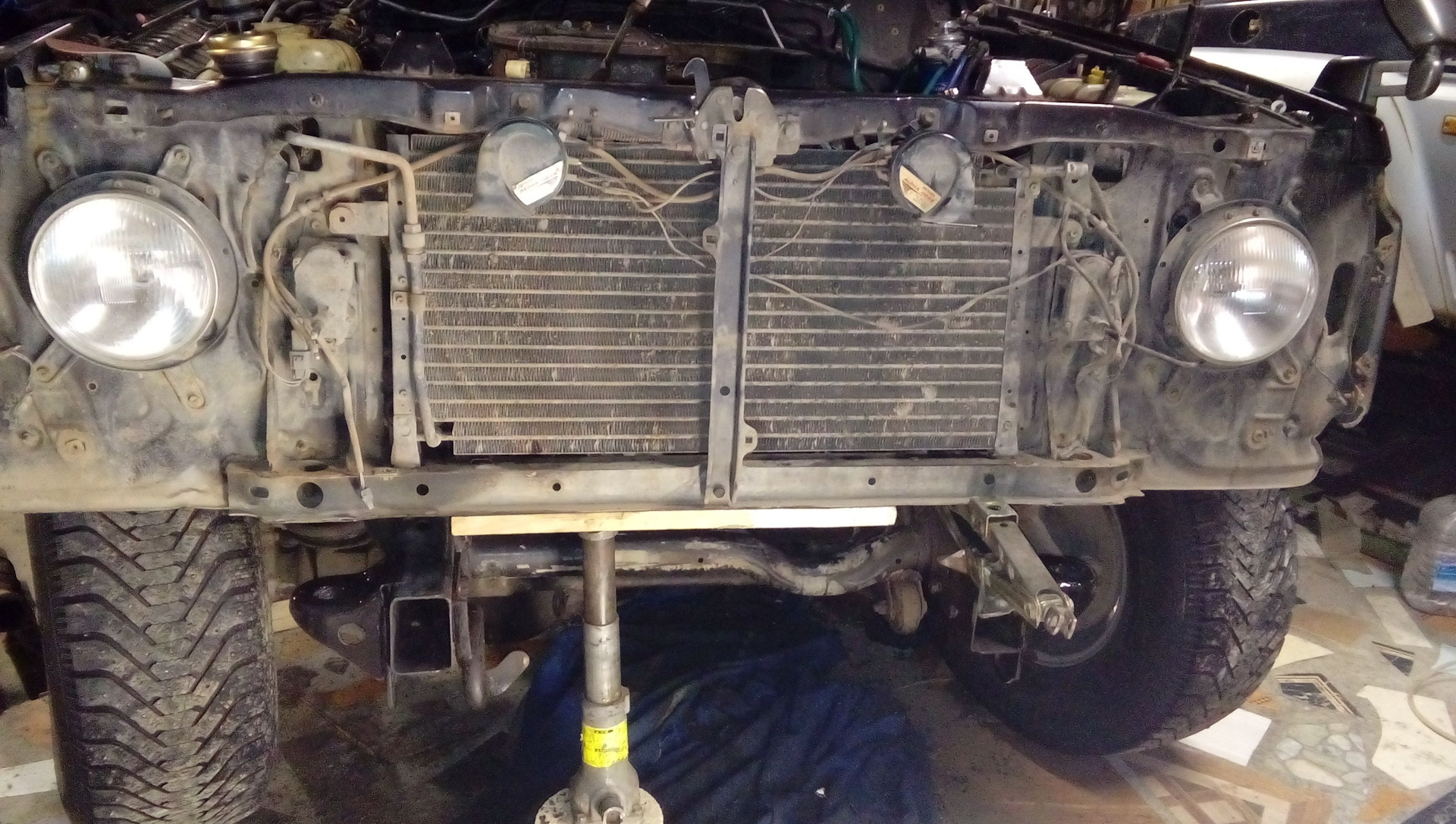

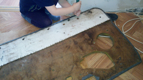

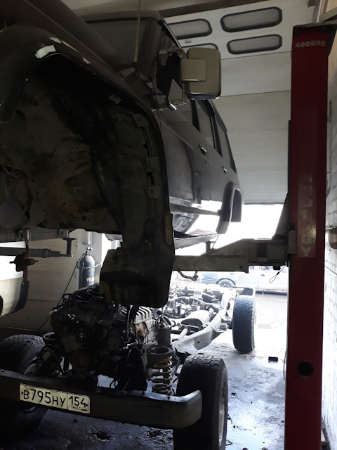

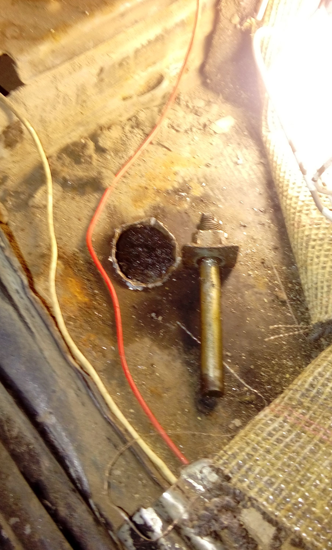

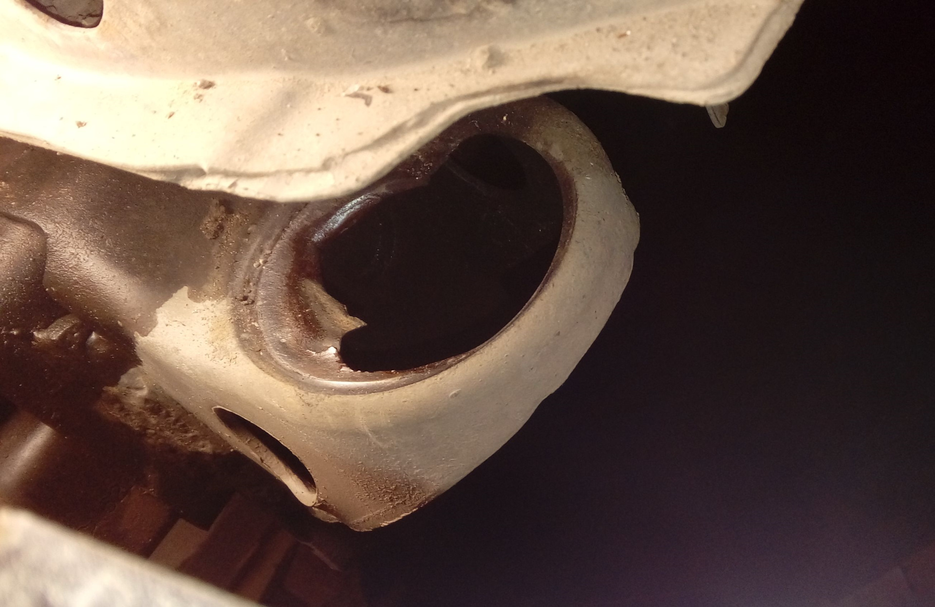

Дошли руки до Сафарика, заменил подушки кузова, без сюрпризов не обошлось, с задними пришлось повозиться шпильки не хотели откручиваться пришлось срезать и немного расковырять отверстие что бы достать гайку.

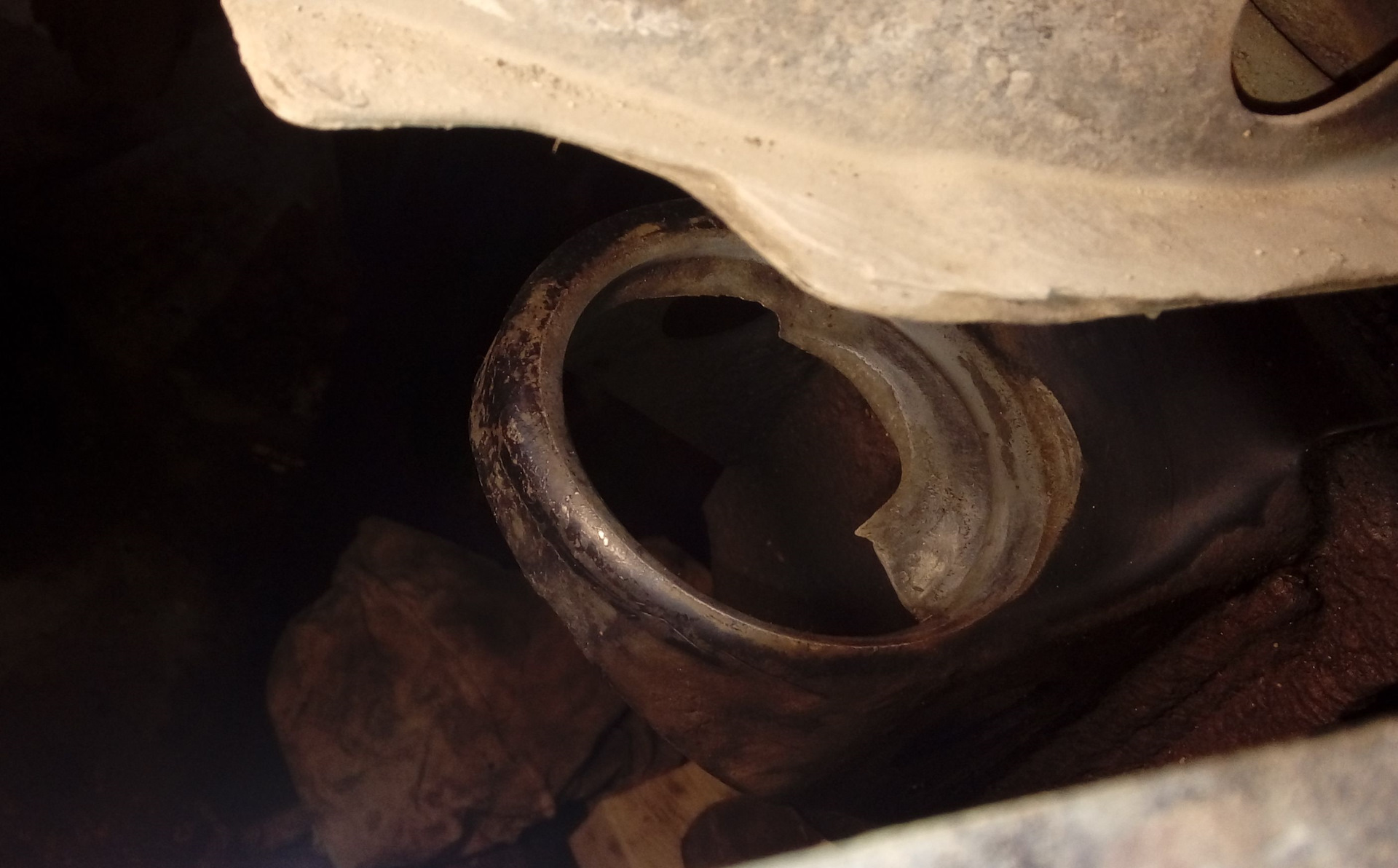

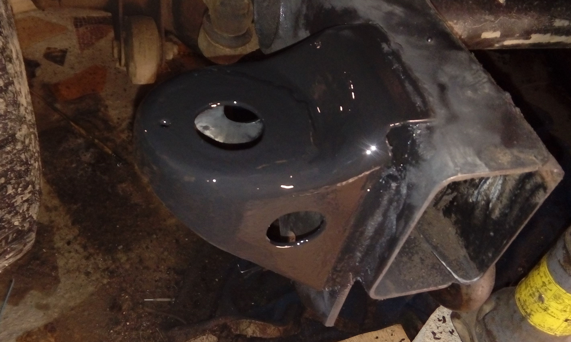

С передними еще лучше, кронштейны на чем стоят подушки были развалины, без сварки и болгарки не обошлось!

Недавно прошел эту процедуру ! Тоже шайбы наваривал ! Все стуки пропали !
Тоже шайбы надо вваривать на морду. Морду отрывало уже. Усилена вроде. Но шайбы надо делать))

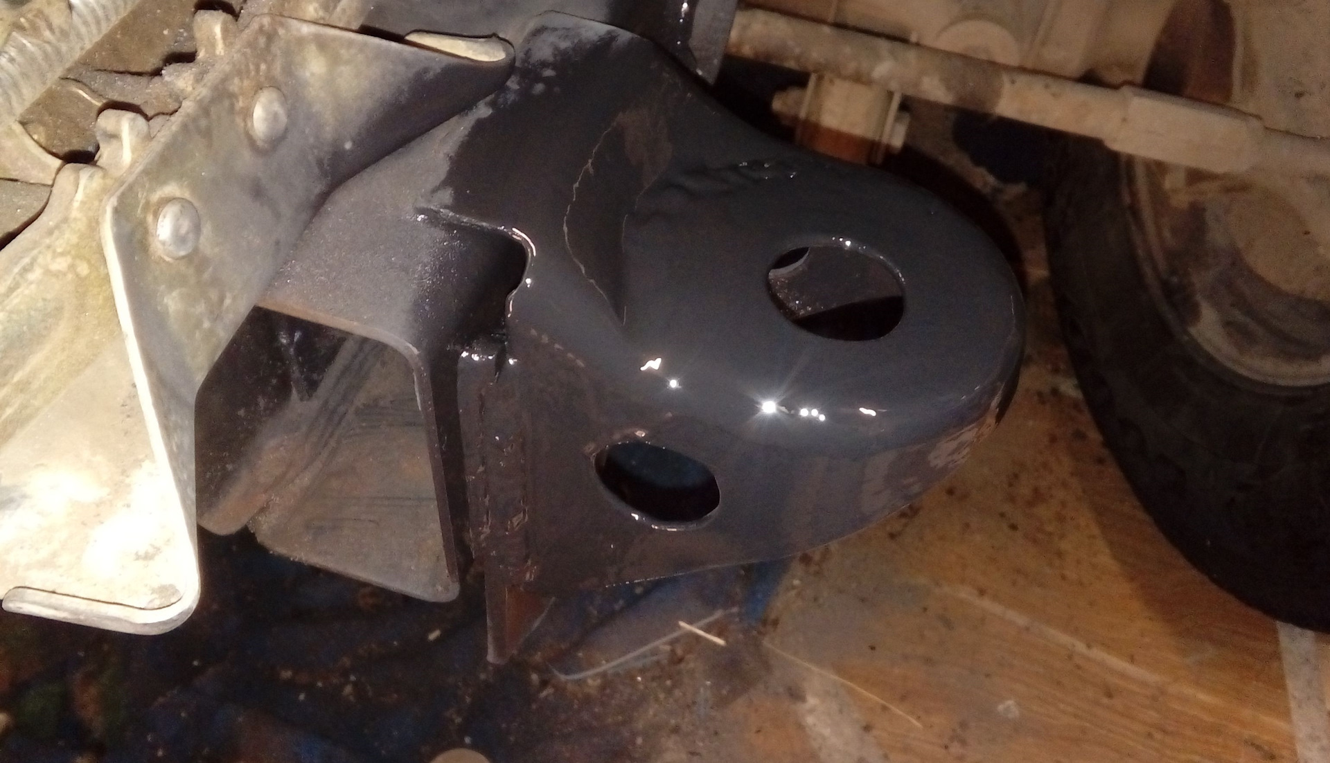

Парни, вы правильно написали — "морду" просто обязано было оторвать ! У меня на машине так, у соседа по гаражу. у двух знакомых…"Морду" Сафарю и так рвёт без просаженных подушек, у всех, перед тяжёлый. С этим можно бороться, но это факт.
А площадку под "лебедь" советую взять родную, она в раму входит плотно и крепится такими мощными болтами — всё очень надёжно.

И еще вопрос. Перед рвало? При убитых подушках
Думаю да но еще не смотрел!
Шайбы в варивали? ?
Да шайбы варил!
Понял спс
