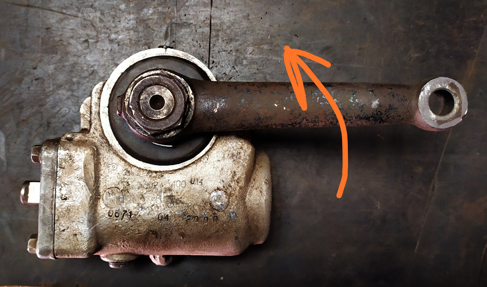

А Вы не в курсе? Как ставить сошку на новый редуктор? Новый в магазе без сошки продаётся. Там может метки какие есть?
Если нет меток, то можно выставить сошку по крайнему положению. Куда крутить сами разберётесь, но вал с пазом и сошка должна стоять как на фото. В таком положении движение только "вверх"
