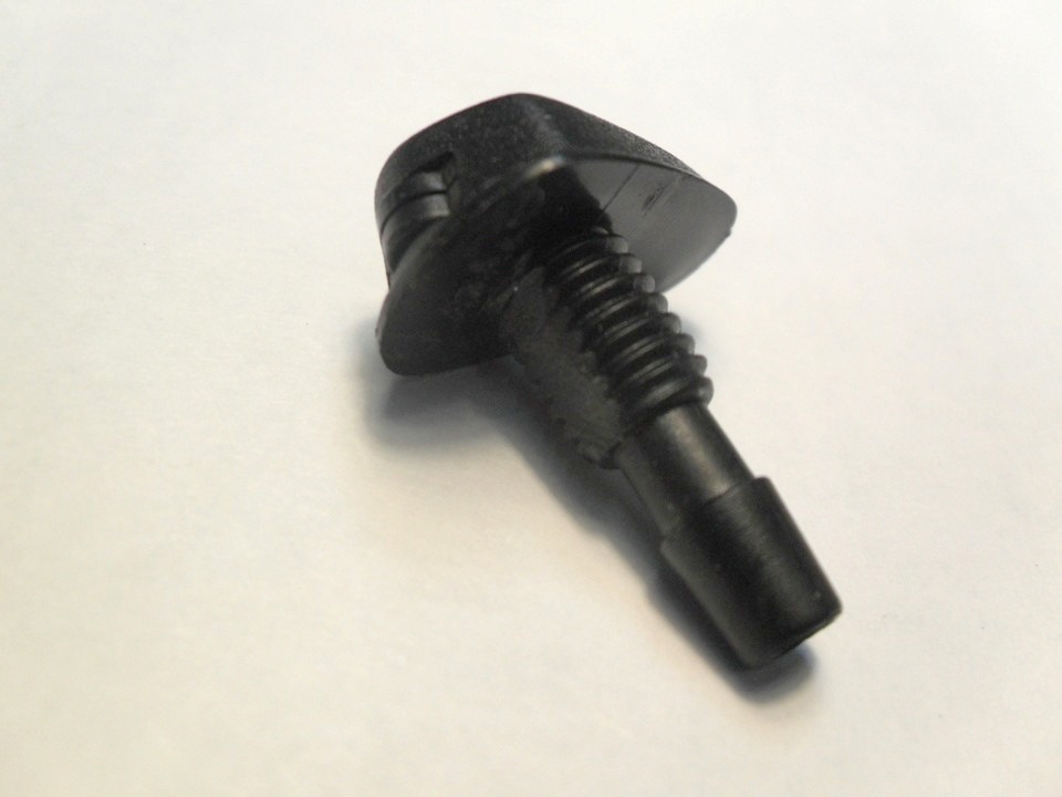

Сегодня заехал в магаз и купил веерные форсунки универсальные такие как на фото, также пару обратных клапанов) Клапана от TOYOTA по 75 р. за штуку. Форсунки по 35 р. за штуку. Установил, долбят так что аж в стороны. Но в целом отлично, льют на все стекло, разгонялся до 120 и тоже пробовал поливать, льют достойно, стекло очищается полностью. Конечно полноценную проверку пройдут в суровых условиях слякоти и грязи!
В целом доволен!

Убери обратный клапан, и сделай по 1 насосу на форсунку, будет бить сильнее. Эти форсунки лучше, с железным распылителем фигня.

у меня такие же стоят на 14-й. на скорости больше 50 не додувают. Какой мотор поставить чтобы дуло нормально?
Мотор штатный, от калины.
на 80 км/ч норм дует ? всё стекло мокрое или до дворников брызгает ?
Не, брызгает конечно чуть ниже, но выше середины долетает смело. Все стекло омывает.
Клапана то одного хватило бы :)
