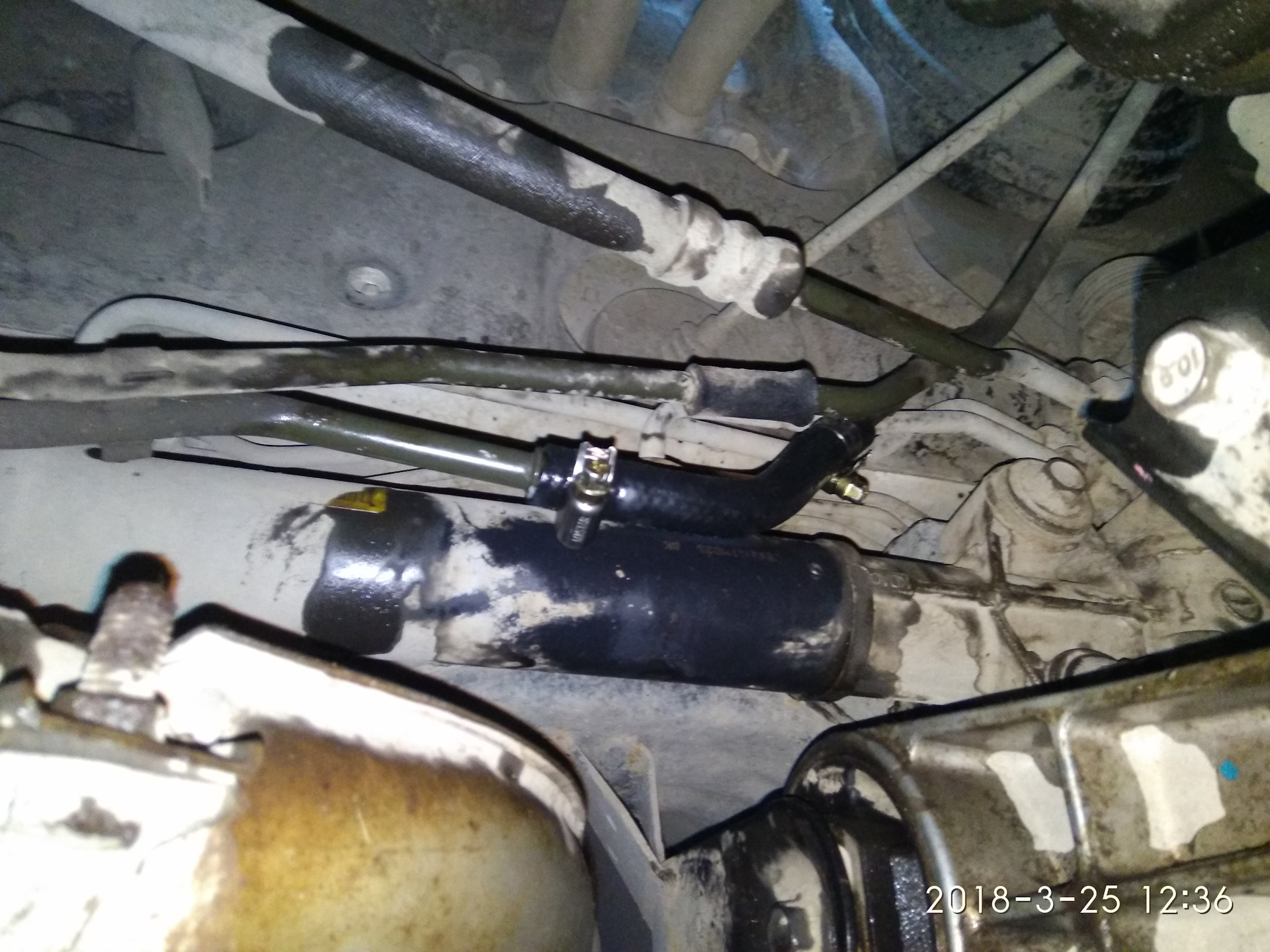

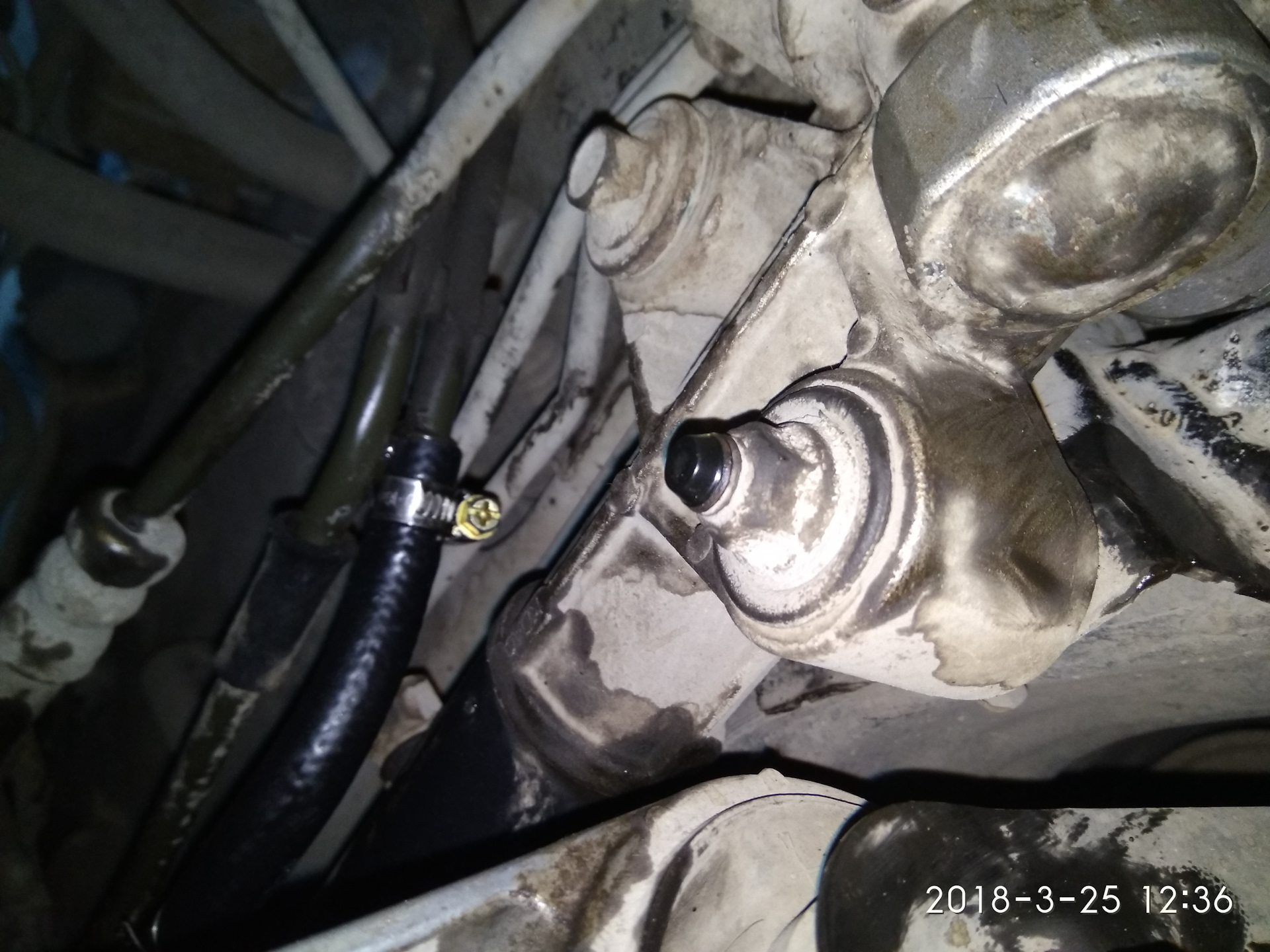

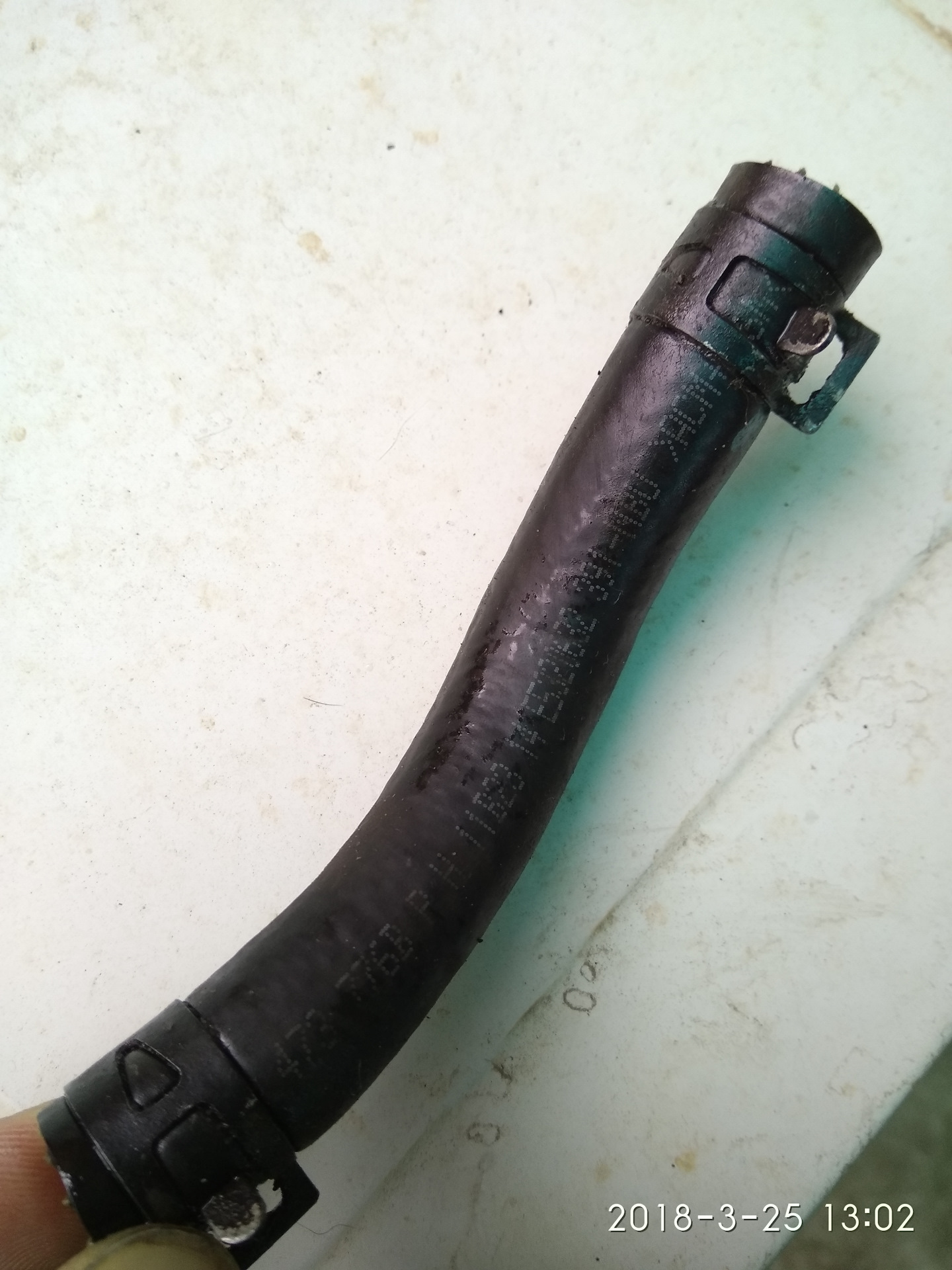

В общем не прошла и меня стороной течь из этой странной короткой трубки:

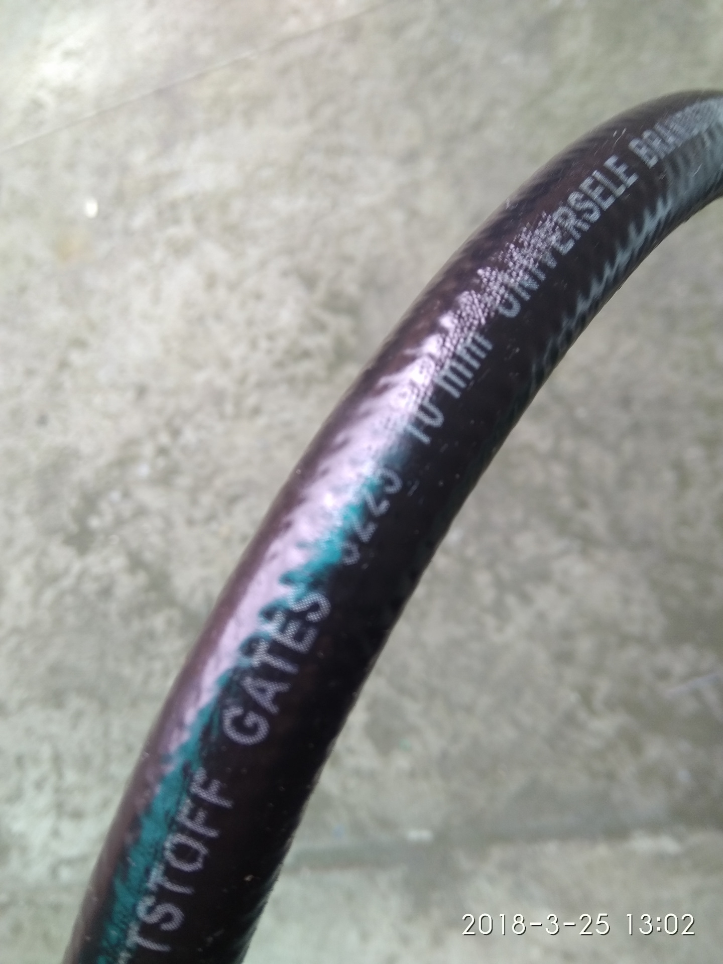

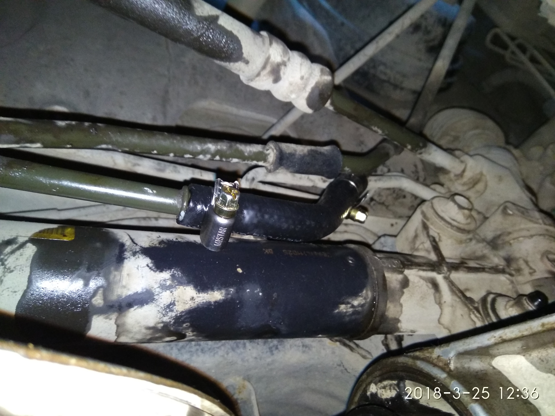

Мыслей было много, думал найти на разборе цельную и заменить… Но в итоге жаба победила. Сегодня заехал в магазин и купил полметра топливного шланга Gates 10 mm, пару червячных хомутов и сегодня с заменой масла ДВС заменил и этот шланг.
Жидкость сливать не стал, из бачка она почти не бежит, там клапан, а из рейки таки бежит по немногу. Весь изгадился, как… Короче масло даже в волосах. Но заменил)))
Вот.

Здравствуйте! А сливать масло Гура нужно при замене этого шланчика или нет?
Можно не сливать, оно само вытечети и загадит все вокруг и вас в том числе.
Ясно, тогда лучше слить😁 а шланг лучше на 8мм или 10мм?
10 нормально назит. Но я в итоге заменил весь этот холодильник на цельнометаллический, с разборки более раннего года лачи. И забыл про эту хрень. Все никак на вагоне этого не сделаю, но он пока не течёт.

А через этот шланчик снизу, который менять можно слить масло, отсоединив нижний край шланга?
Тоже сопливила эта трубка, менять не стал, просто по краям добавил ещё по одному хомуту и всё сухо)

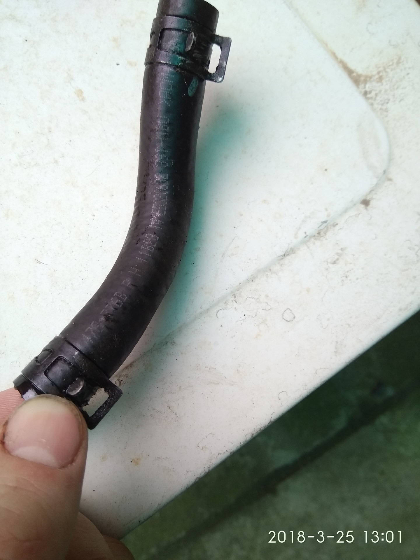

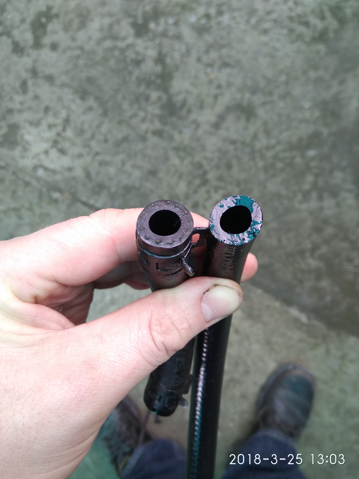

Она задеревенела и укоротилась немного. Все равно её стягивать, так почему бы новую не натянуть. Цена вопроса копеечная.
Тогда да, лучше поменять. Просто, на тот момент, у себя такого не наблюдал, и оставил трубку на месте.
Сколько еще говорить, ставить нужно по два таких хамута на каждую сторону и тогда только забудишь навсегда. Шланг можно было не менять. По одному на год хватает.

Червячные не самые хорошие хомуты. Даже у Norma много брака. Хорошо себя ведут силовые, главное не перетянуть, или штатные пружинные.
Gates хорошо стоит. На старой машине его ставил на ГУР, за три года не потек.
Да, наверно, но на большее ума не хватило. Правда и родные выбрасывать не стал. Они хорошие. Потечет — заменю, работы на 10 минут, грязно только очень. Весь в жидкости ГУР. Но что то мне подсказывает — долго мне туда не лезть.
