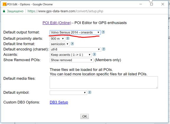

2) Открываем GPX — редактор и первым делом жмем кнопку Options, где настраиваем все, как на скрине.
Формат: TourGuide, Кодировка: utf-8
Сохраняем, нажав кнопку ОК, после чего открываем ранее загруженный файл Speedcam.csv
Далее проверяем правильность установок (наличие русского шрифта и соответствие карты выбранному региону) и жмем кнопку SAVE.

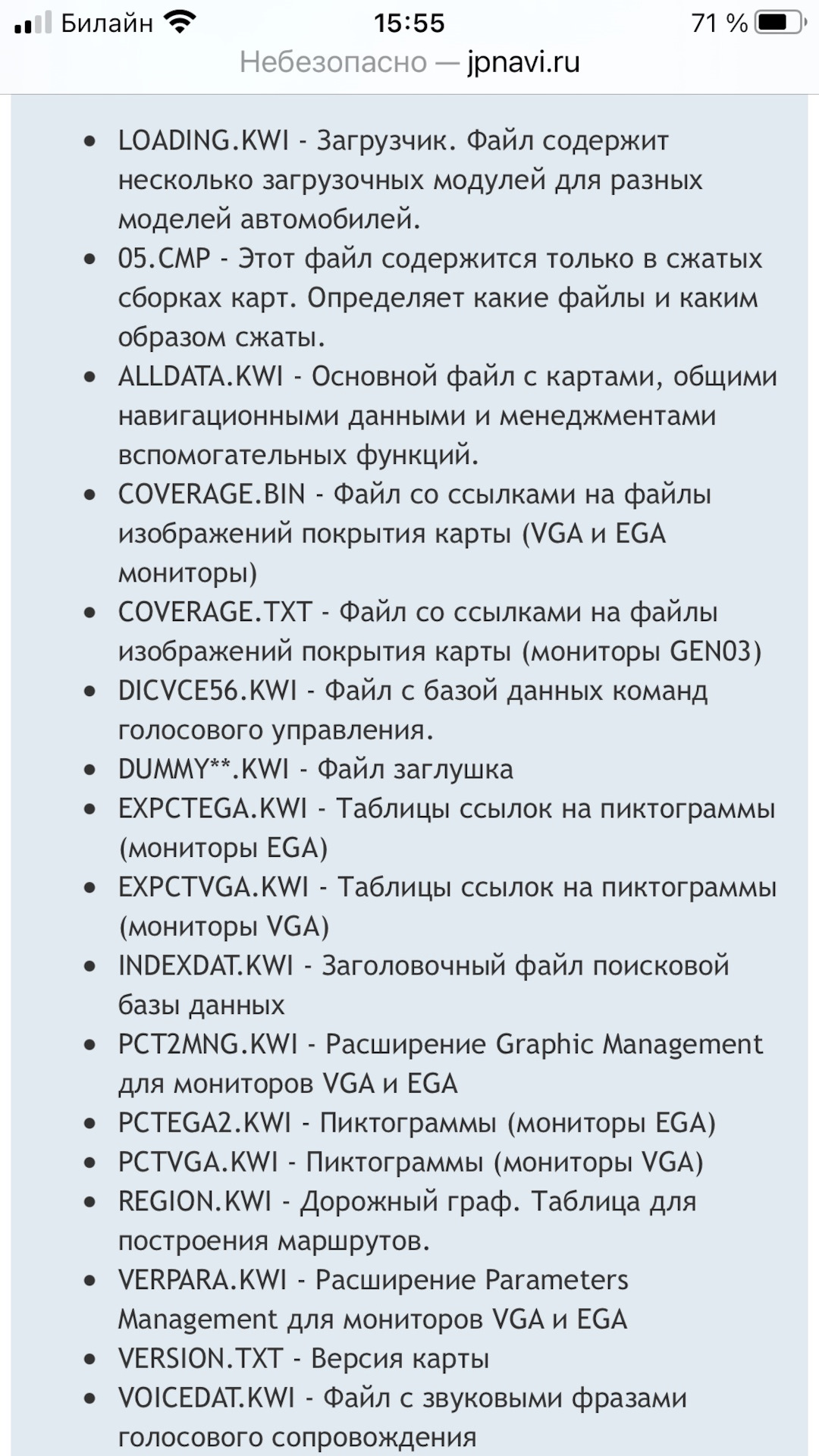

Что касается Volvo, то обновления для Sensus RTI IAM 2.1 официально прекращены, а карты для Sensus Navigation, хоть и имеют схожий формат kiwi 1.22, но существенно отличаются как по своей структуре, так и по целевой системе (разный производитель и начинка).
Теоретически, попробовать что-то прикрутить можно, но это требует приличных затрат, как минимум по времени. Плюс ко всему, нужно признать, что штатные оффлайн системы автонавигации мертвы, гугл/яндекс-картам им нечего противопоставить.

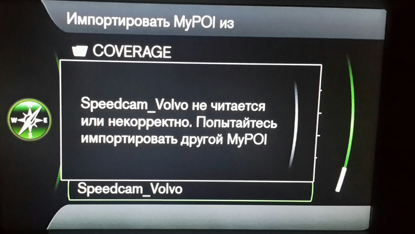

Для карт Sensus Navigation это актуально?
Наверняка Volvo не меняли формат POI, но проверить не могу, моя машина с предыдущей версией навигации.
Просто обратил внимание что есть такой формат Volvo Sensus 2014-
Это за что отвечает?
Это как раз выходной формат файла по умолчанию. Методом проб и ошибок я выяснил, что в машине работает TourGuide (*.gpx), на тот момент "Sensus 2014" не было, возможно он к предыдущей навигации тоже подойдет, попробую вечером. Однако есть вероятность, что отличается. На сколько я знаю, в Сенсус Нави можно добавлять свои иконки, кнопка *DB3 Setup* позволяет это сделать прямо в редакторе.
Попробуем ))
Формат "Sensus 2014" моим МГ не поддерживается…

Получилось на карты 30.16.хх наложить актуальные контуры домов (на первых двух скринах) А так, было бы что крутить. Должны по идее подходить карты от роверов и ягуара gen 2.1, но их новых либо нет вообще, либо нет в свободном доступе.
