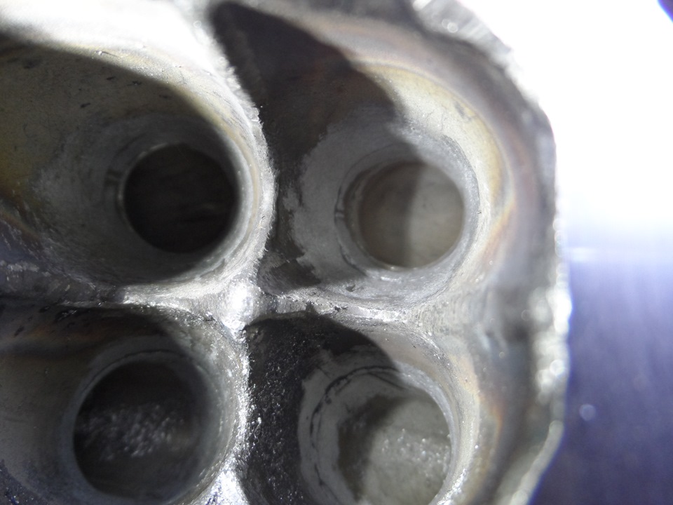

начнем с турбоколлектора. швы я прошарошил.
осталось подкорректировать перед установкой.

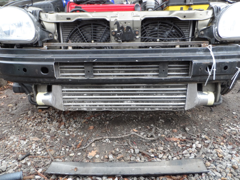

под куллер в усилителе вырезал дырку…

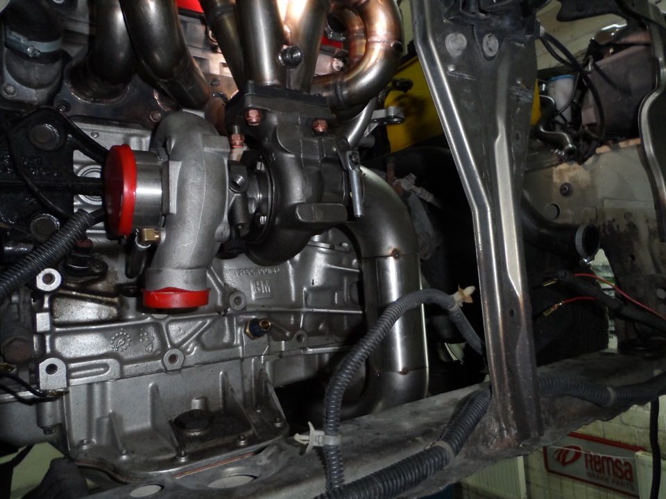

подача/слив ОЖ уже готова(осталось сделать упор/поддержку). маслослив делается, маслоподача полностью готова.

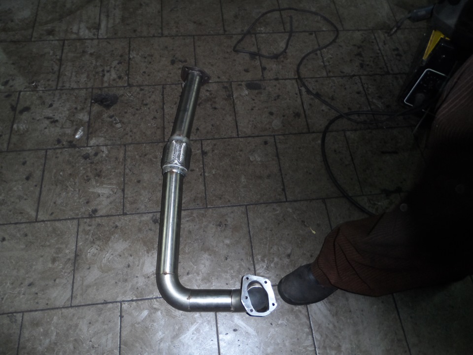

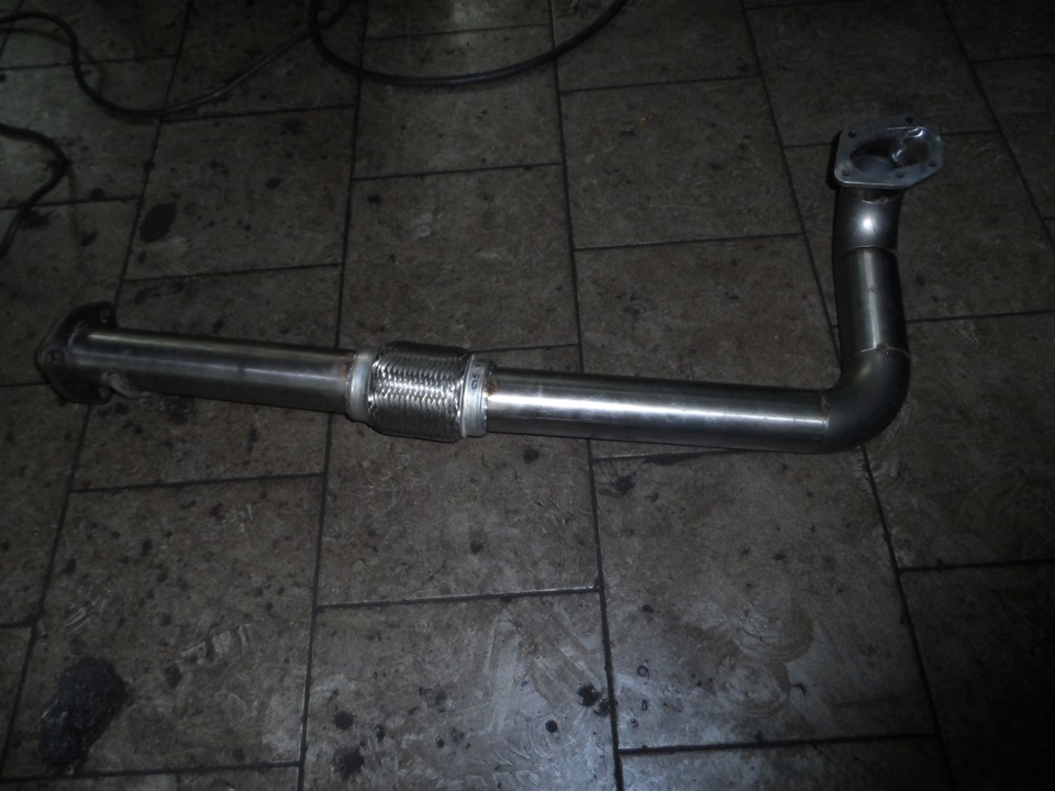

даунпайп и трасса уже спроектирована. спасибо РОМКЕ и АНДРЕЮ за работу)

по выхлопу осталось решить с соединением возле бака к банке. так как мой фланец не влазит. чтобы поставить с моим фланцем-нам нужно снимать балку(что не практично) вот думаю какой фланец применить…
сделан переход с 70на 60. над балкой выхло 60мм банка 63. пока будет так. хотя это не хорошо.

О! Куллер теперь на что-то похож!
Ну а что)) Совсем другое дело!
ну вот)
А ты на лето хотел откладывать! Хотя сам понимал, что первый раз был не фен-шуй))
Теперь гуд! Молодец!
спасиб. да, пару минут работ болгаркой и вопрос немного решен)
Зачем фланец? Сделай крепеж как у меня развальцуйте одну сторону трубы чтоб второй в неё вставлялась, потом четыре прорези и хамут.И будит счастье. Пофотать подачу и слив не забудь)
ок, не забуду)

а откуда маслоподачу берешь?
с головы. там на маслоканале заглушка есть
