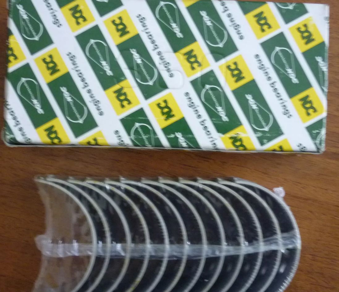

Всем привет. Недолго думая решился на капитальный ремонт двигателя из-за дикого масложёрства. При разборке и дефектовки двигателя обнаружилось, что поршневые маслосъёмные кольца залегли и были забиты нагаром. Решил взять ремонтный размер поршневой группы Teikin производства Индонезия (поршни без колец nissan qr25de 16v 01 d89.0+0.50) и ремонтные кольца поршневые 0,5 TP 34149050, а также все расходники в оригинале. Наши двигатели прекрасно гильзуются, можно сказать блок вечный)). Т.к. каленвал и шатуны в идеальном состоянии, заменены только вкладыши на STD (стандарт). Двигатель благополучно перебран (самая лучшая раскоксовка), масло не берёт. Если у кого возникнут вопросы готов поделится опытом…
Запчасти на фото: 1510510

А вкладыши насколько я понял брал стандарт, но их там 4 размера. Как подбирал себе? Вроде говорят на колене выбиты по шейкам размеры вкладышей.
Не стал заморачиваться заказал стандартные коренные по вину MS1226ASTD и вроде все в норме, так как никто ранее туда не заглядывал. По шатунным скину позже.
