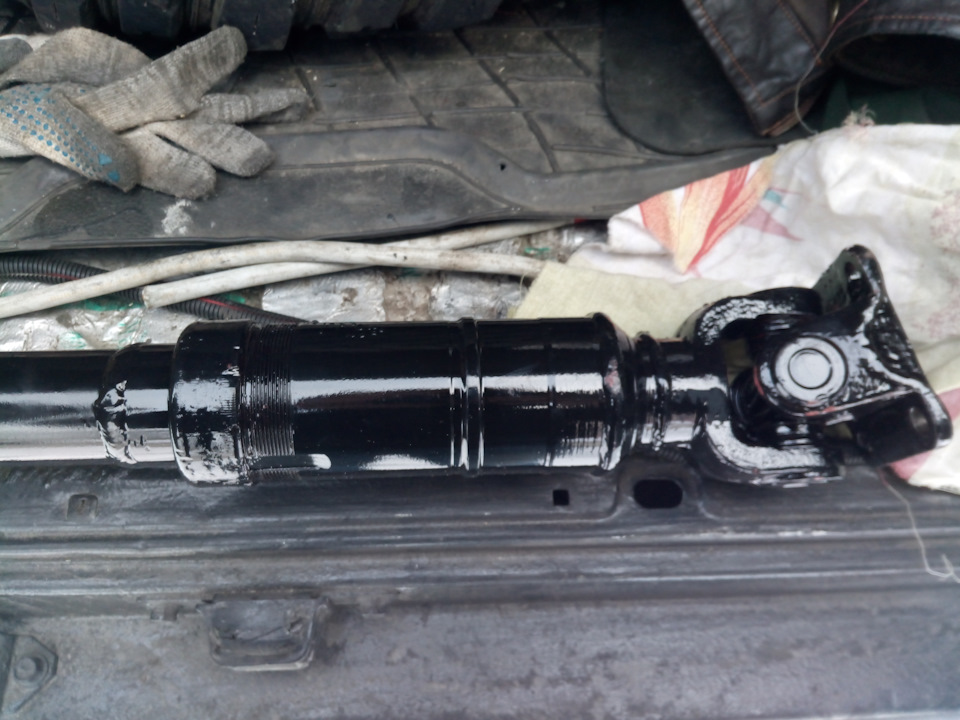

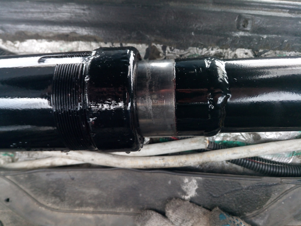

Цена установилась на 9тр. В это удовольствие входит:
Удаление нашей шлицевой.
Токарка 2х переходов.
Срез шлицевой донора.
Сварка донорской шлицевой через переходы к нашему кардану.
Установка новых крестовин (+ сами крестовины 3102-2201025 88х30мм).
Балансировка.
Шприцовка.

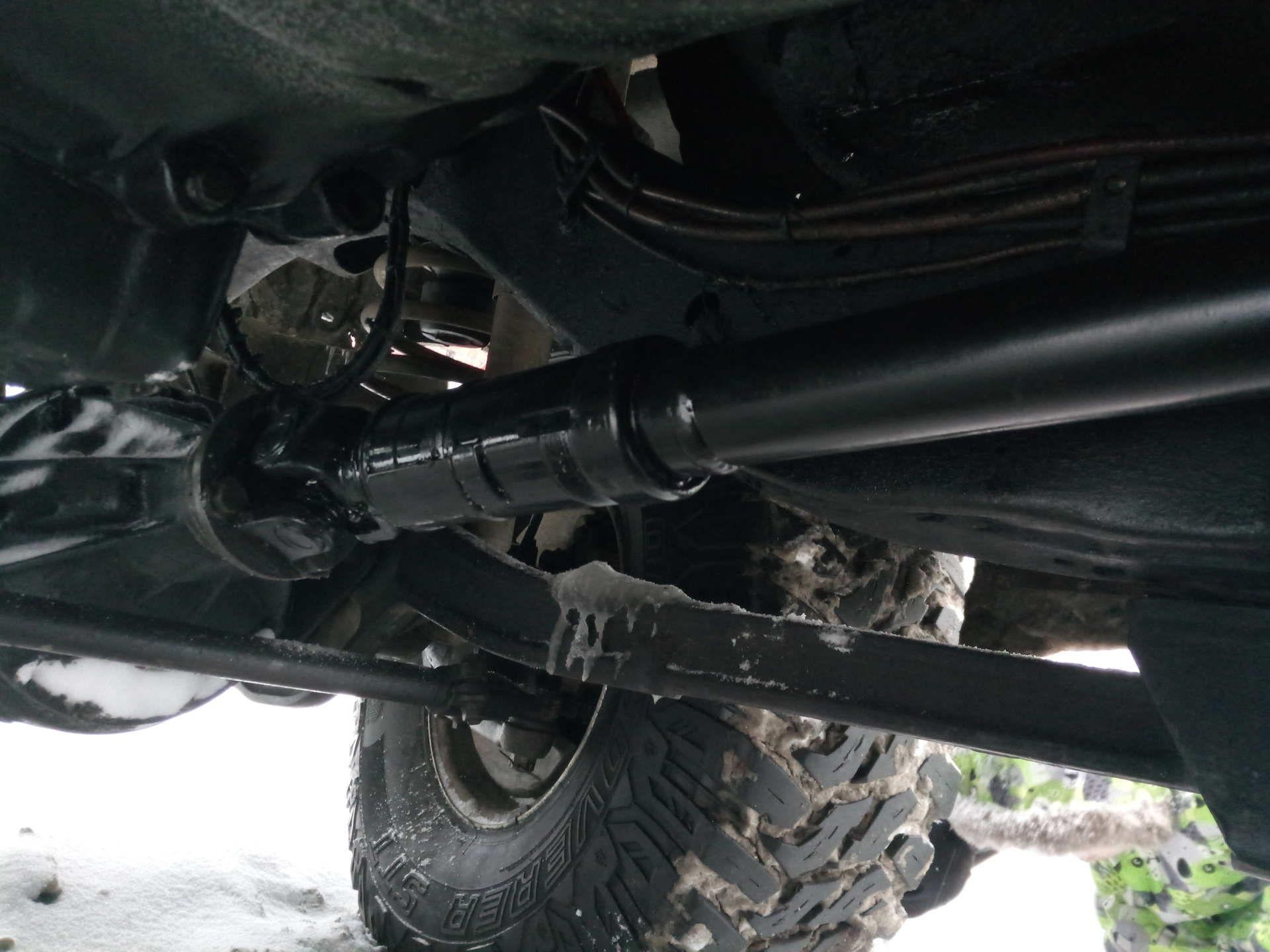

Ну я был приятно удивлен когда мне отдали еще и покрашенный черным кардан! Прям новое изделие.
Посмотрев размер крестовины стало ясно почему проваливаются нисцановские. Наши то 28мм чашка, а газель 30. Видимо под них прошлый хозяин и расточил вилки.
Для тех кто будет делать подобное, чуть позже добавлю еще несколько фото. Мастер обещал скинуть этапы работы. Но когда это будет пока не известно. Но думаю любому мастеру будет понятно по фото готового что нужно сделать.

На больших ходах подвески после лифта кардан штатный да цепляется за траверсу (если не ампутирована пятка), не говоря уже о новом наросте на кардане. Который туда уже тупо не влезет. Даже без хода подвески.
На практике все ставят тонким местом к раздатке! Иначе будет цеплять и бить.
