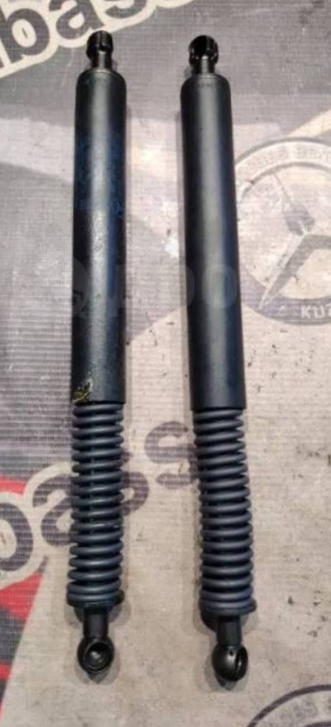

Так как тема напрямую касается автомобилей, а из тех, про которые я веду БЖ только у Соренты есть в конструкции такие элементы (причем сразу аж 6шт), то пусть запись будет здесь.

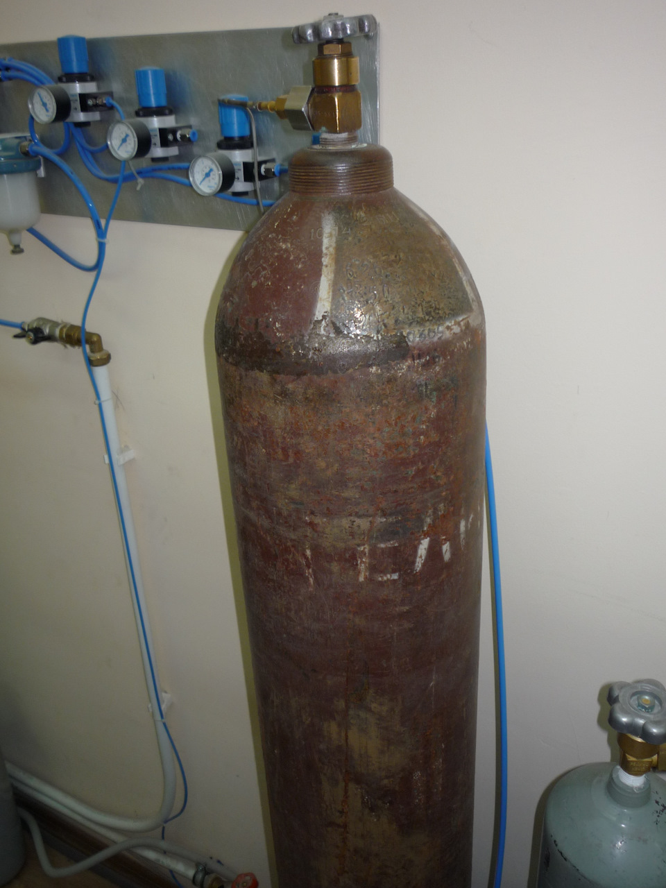

На самом деле проблема возникла на Nissan X-Trail у моего отца, но и Соренты это скоро коснется (стекло двери багажника зимой плохо держалось в открытом положении). Так что первыми подопытными оказались газовые упоры с багажника ниссана. Как известно, чаще всего газовые упоры выходят из строя в морозы. сальник штока дубеет и при работе упора газ из упора со временем выходит через уплотнение сальником штока. При этом в теплое время года эти упоры могу прослужить еще не один год. Так вот. В прошлом году батя поменял два упора на контрактные целые. Этой зимой в первые же морозы получил крышкой багажника по голове. А на икстрейле она весьма тяжелая. Стоимость новых нормальных упоров очень неприличная, поэтому озвучивать ее я не буду.

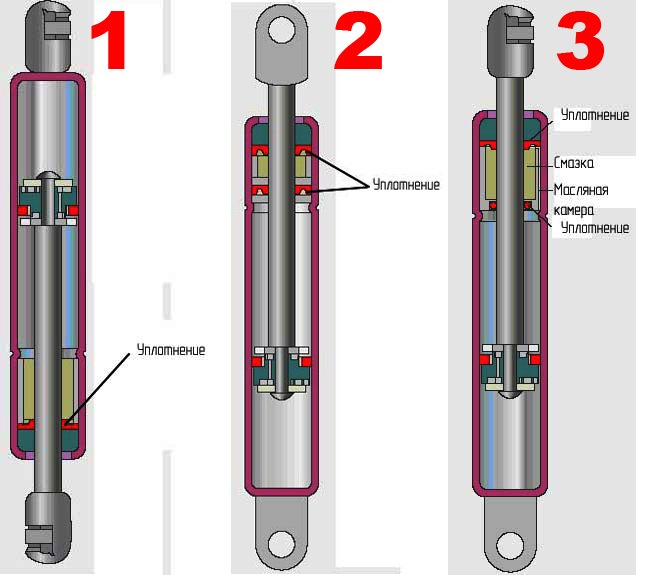

Так вот. Шарился я тут по просторам интернета и попалась мне на глаза информация о существовании так называемых "газовых пружин" для пневматических винтовок. Кому интересно, что это — погуглите, информации полно. А зацепило меня это тем, что "пружины" эти люди делают как раз таки из автомобильных газовых упоров. И для заправки готовой "пружины" используют примитивную оправку. Тут, правда, стоит отметить, что мнение о том, что почти у всех упоров наружный диаметр корпуса 18мм не соответствует действительности. Наиболее распространенные диаметры — 18мм и 19мм. А вот шток да, 8мм в подавляющем большинстве. Под эти размеры я и заказал в наших мастерских оправки.
Важный нюанс — кронштейн на штоке должен быть съемным. На всех импортных упорах, какие я видел это соблюдается. А вот на нашемарки в последние годы кронштейны стали приваривать. К ним оправки уже другие нужны.

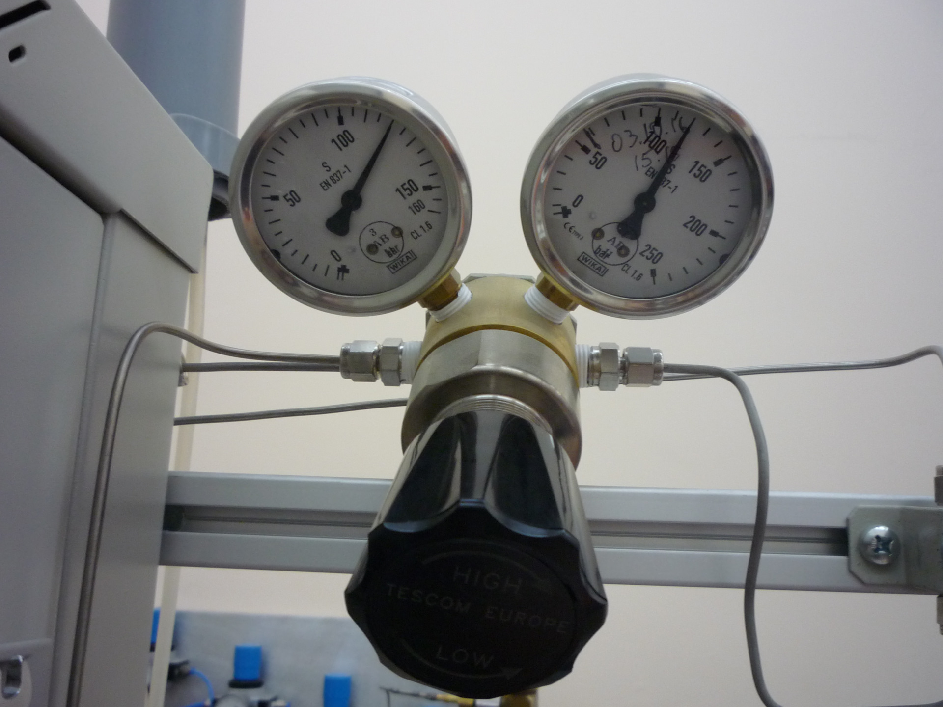

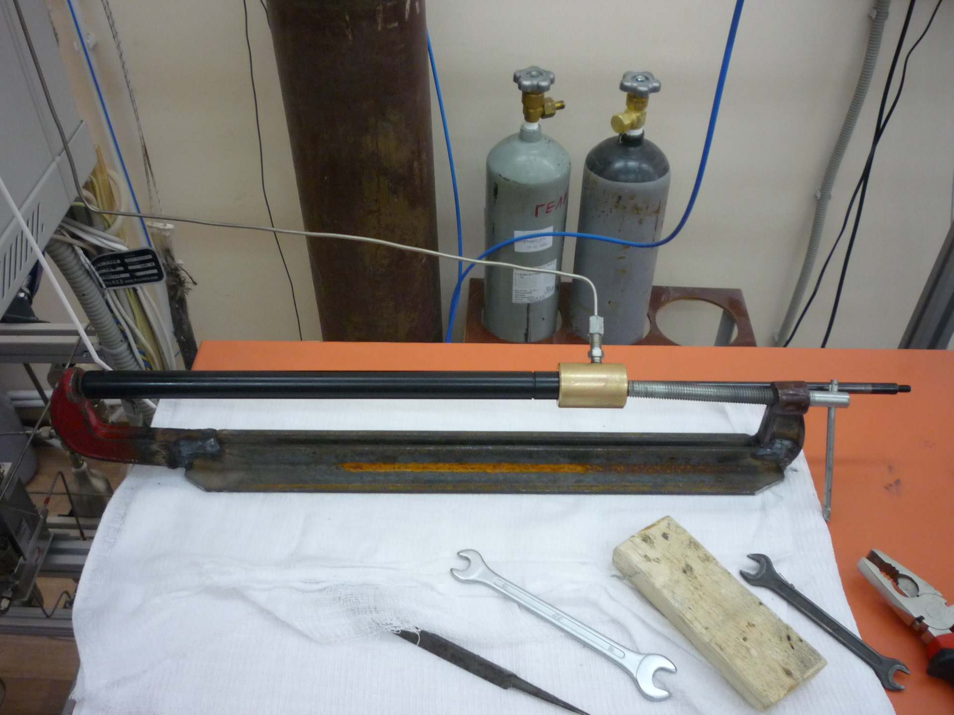

Надеваем оправку на газовый упор, закрепляем в струбцине и… Заправляем газом до требуемого давления. Давление рассчитываем исходя из требуемого услилия сжатия. В данном случае паспортное усилие 60 кг/см2. Соответственно, так как площадь сечения штока около 0,5 см2, то давление внутри упора должно быть 120кг/см2, т.е. 120 атм. Штатно упоры заправляют либо азотом, либо сжатым воздухом. Ни того, ни другого под рукой у меня нет, аргона в баллоне осталось 110 очков, а вот гелия еще 145 атм есть. Им и заправил. Вариант не самый хороший, но что есть. Проверил сальник на герметичность — держит.

Сейчас специально на экзист залез — цены на упоры от 634р начинаются. Вообще не вижу смысла при таком раскладе пытаться оживлять старые. Одна оправка для закачки дороже выйдет, даже самая простая покупная, которые для газовых пружин в пневматике используют.

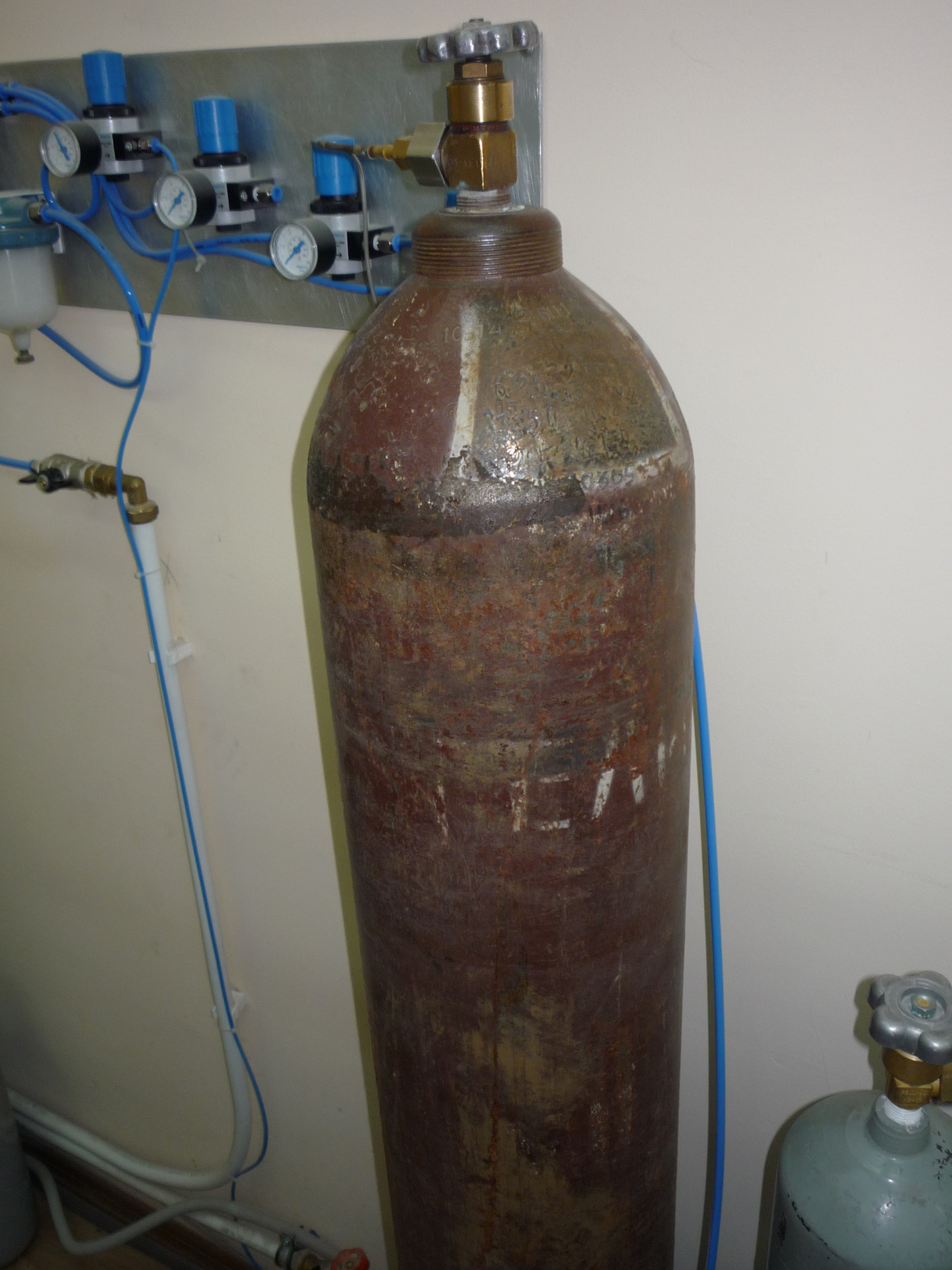

Гелий сволочь летучая( на долго хватило?
Есть такое дело, ага. Гелия на год примерно хватило, улетел. Лучше азотом или на крайняк осушенным воздухом.
А СО², т е.углекислотой нет?
CO2 дает в газовой фазе около 20-60 атм максимум, в зависимости от температуры окружающей среды. Если этого достаточно — почему бы и да. Практически — на мой взгляд вариант так себе, выше 10 атм я бы не стал заходить с ним.
Я в плане его агрессивности к материалам, не съест ли он манжеты.
Второй вариант — насосы для пневматики .но тут ещё собираю информацию.Стоит ли оно того или нет.
Нет, там с CO2 нечему реагировать.
На счет насосов от пневматики — мысль правильная. Собственно, у оправок моих ноги ровно от туда же и растут. А вот целесообразность — это под вопросом. Оборудование далеко не три копейки стоит и в абсолютном большинстве случаев проще и выгоднее просто купить новые/исправные упоры, а не возиться со старыми. В моем случае возможность заправки — приятный бонус. Основной интерес был — те самые газовые пружины для пневматики, но запал угас и руки до них пока так и не дошли.

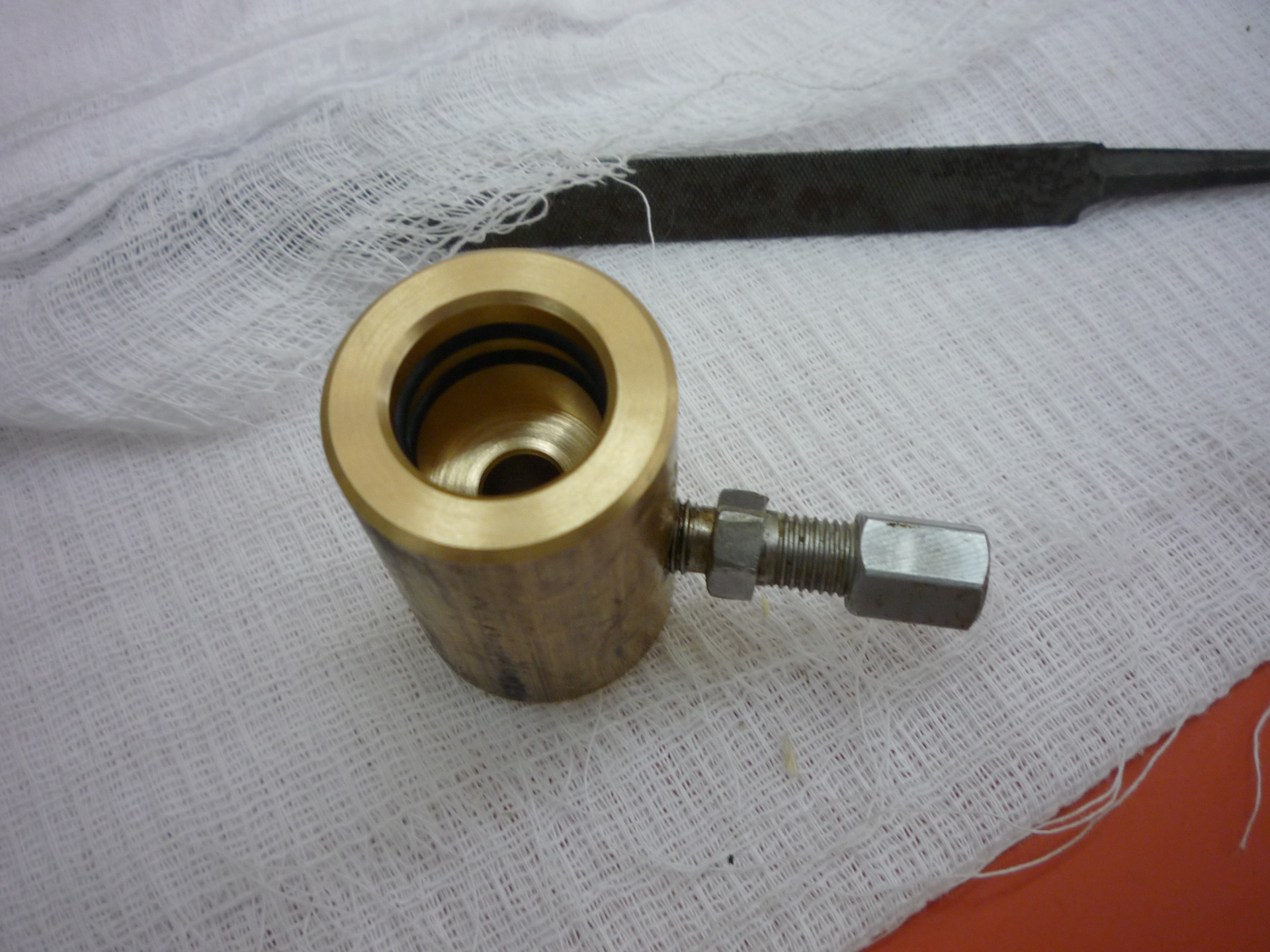

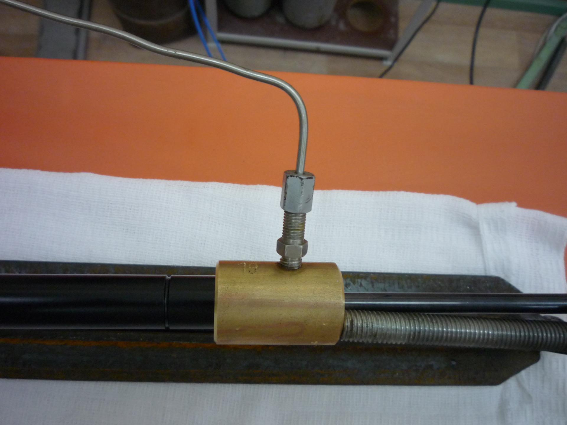

Доброе! Тут расклад проще, нет необходимости отводить кромку-грязесъемник на сальнике. Одним колечком оправка герметизируется на шток, вторым на корпус. И подаётся требуемое давление.

Именно так, ничего не разбирается. И абсолютно также амортизаторы заправляют газом на заводе, только оправки другие для этого используются в серийном производстве.

Гелий самый худший вариант, для этих целей. Т.к. у него самая большая текучесть из всех газов, быстро давление упадет. А так круто конечно. Оправка просто сверху штока ставится и подается давление?
Да, есть такое. Хотя нет, не худший, есть ещё водород ))) Но с чем работаю, тем и заправил. Азота у меня нет под рукой, а аргона в баллоне меньше, чем нужно.
Из тех, что заправлял один сдулся, но он в хлам изношен уже, а остальные пока норм.
Оправка надевается через шток на корпус, фиксируется струбциной к корпусу. Потом подаётся давление.
