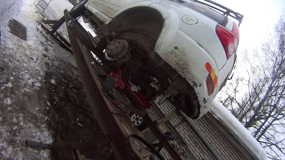

На днях разбирал заднюю подвеску…
Что сказать – все в идеальном состоянии не смотря на 96 т.км. если не мое желание лифтануть машину ради повышения проходимости можно еще 96 проехать и ничего не менять… А может и 196… но, цель у меня – другая…

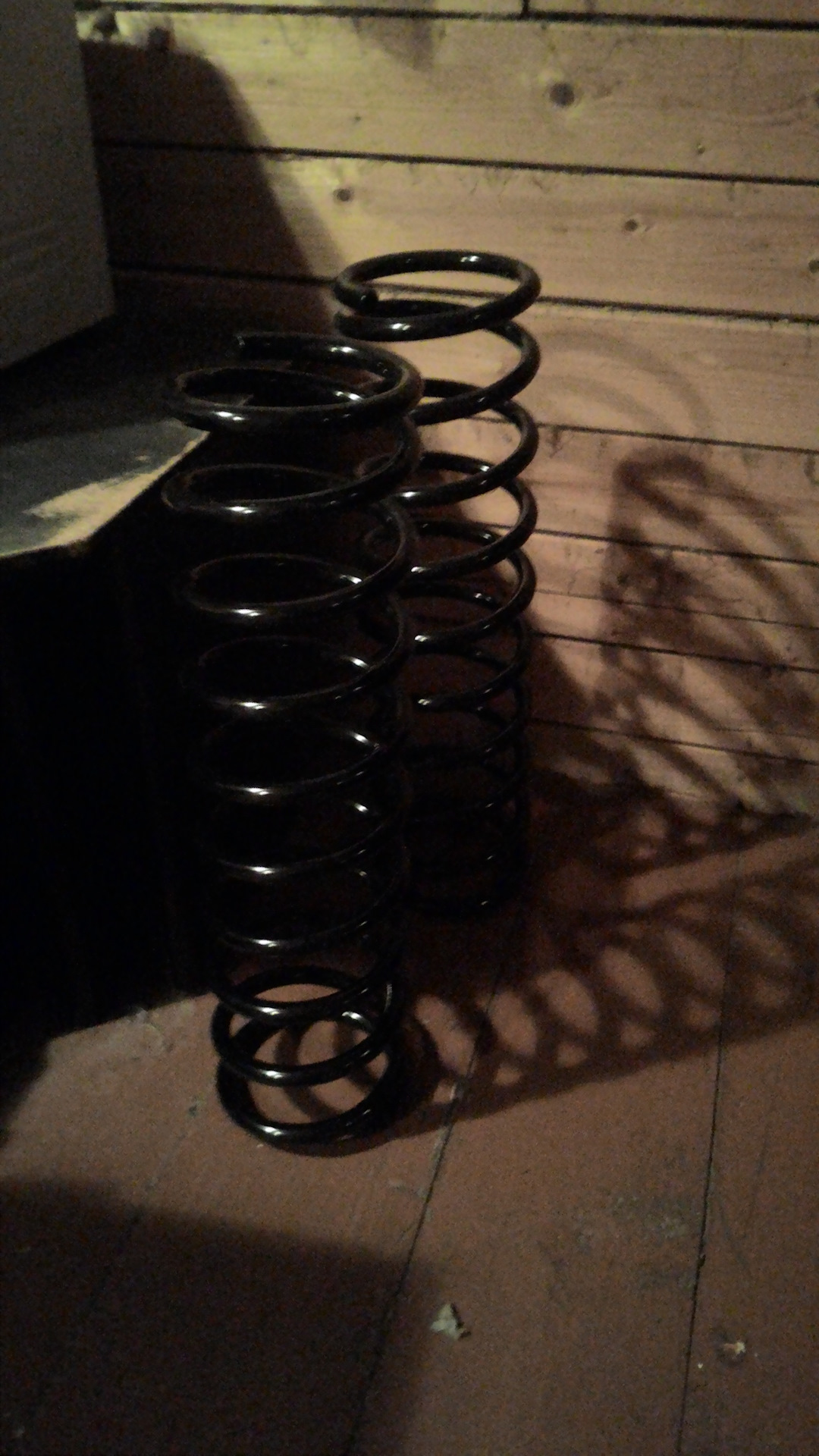

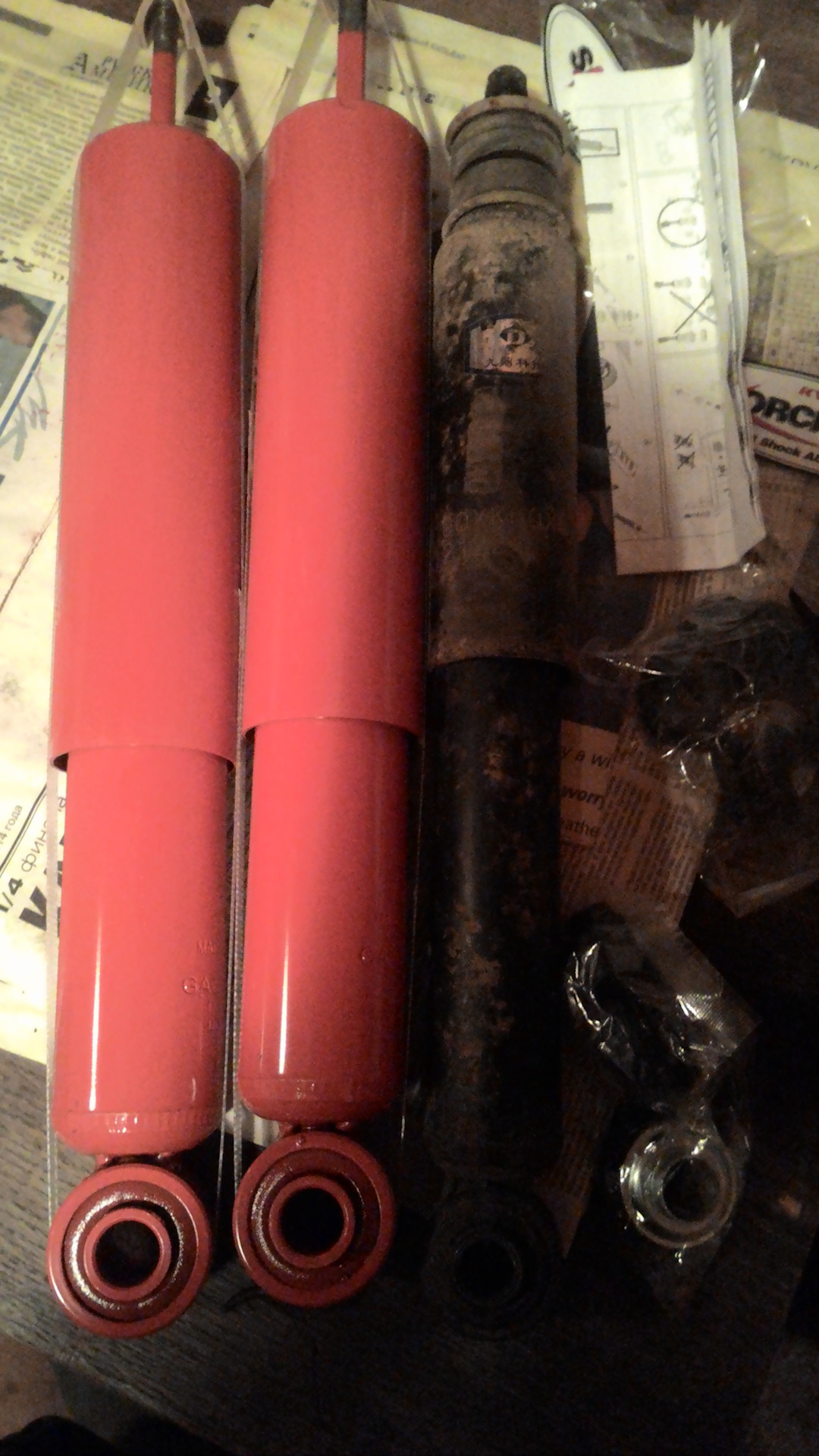

Закуплено

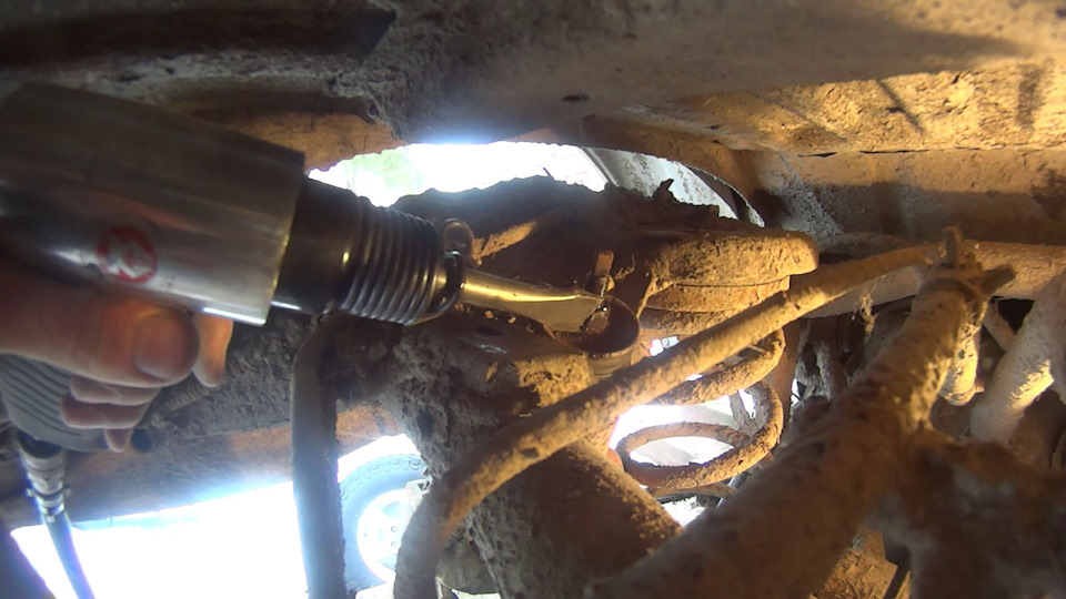

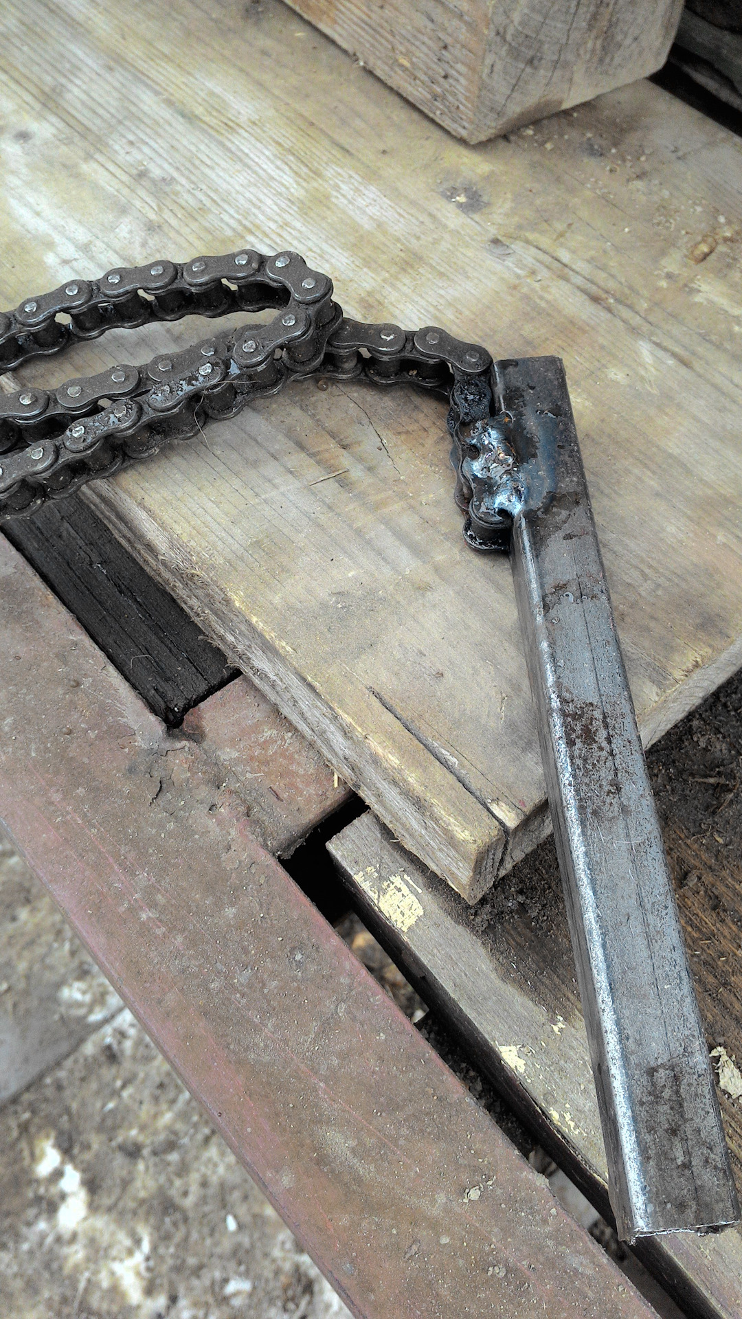

Разбирая задние амортизаторы я решил не резать их болгаркой как принято, а сохранить – вдруг пригодятся…
Сделал такой вот спецключь

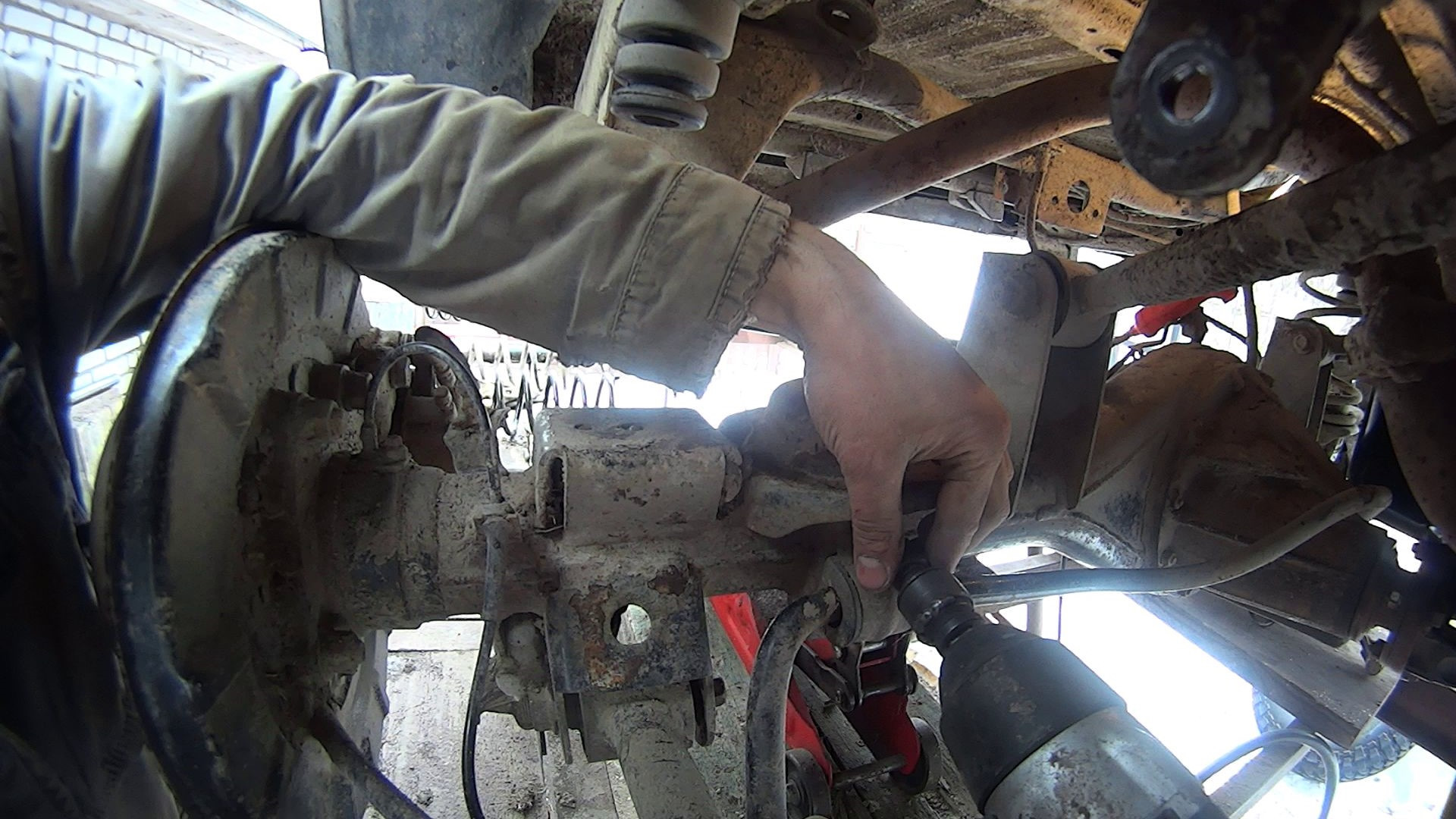

Сначала страгиваю гайку пневмозубилом…
Потом сверху накидной ключ и врающаю спецключем за корпус амортизатора – открутил все…)))) без болгарки !
Сложность разборки обусловлена в первую очередь тем, что очевидно на заводе амортизаторы устанавливаются когда кузова еще нет на раме – и тогда это очень удобно…но у нас то все подругому…
Кроме того – применены гайки с пластиковым вкладышем против откручивания… будь там обыкновенная гайка, или даже 2-е законтренные – было бы намного легче – стронул только и дальше легко…
А здесь все не так, на всю длину резьбовой части штока гайка оказывает очень значительное сопротивление отворачиванию из-за пластикового вкладыша…
Именно это главная проблема все открутить…
В этом отношении у машины с лифтом кузова очень большое преимущество в плане удобства ремонта и обслуживания …

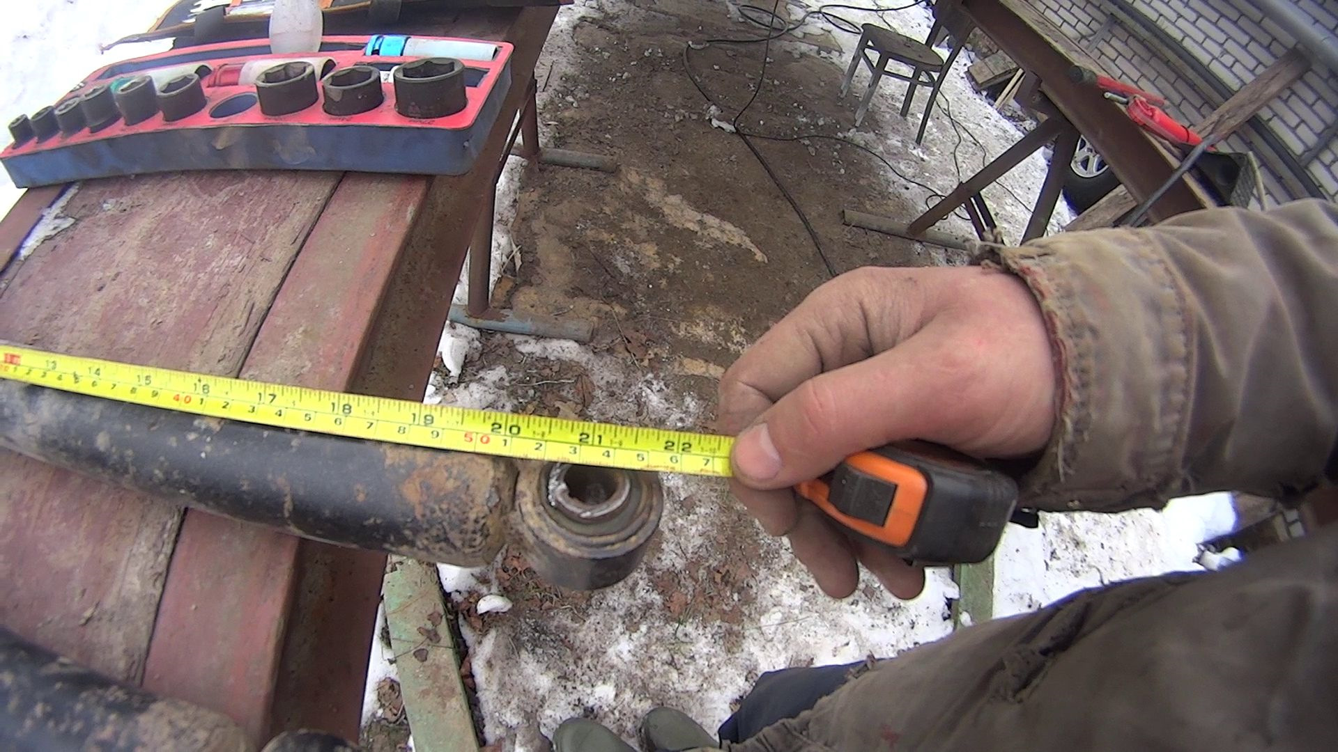

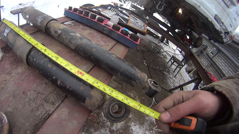

Старые сняты размеры:
В сжатом состоянии – 380 мм
В растянутом – 535 мм
Для справки – амортизаторы скорчед в сжатом сотоянии на 15 мм короче – 365 мм, в растянутом на 65 длиннее – 600 мм. чем заводские…
Отсюда вопрос может кто подскажет ( на хрена удлинняют отбойники ?) очень многие это делают, только зачем ?
Все размеры мерил сам измерял от верхней части подушки амортизатора (привалочная к кронштейну плоскость) до центра отверстия нижнего уха…на видео кому интересно все есть – может еще что то интересное подсмотрите ))))).

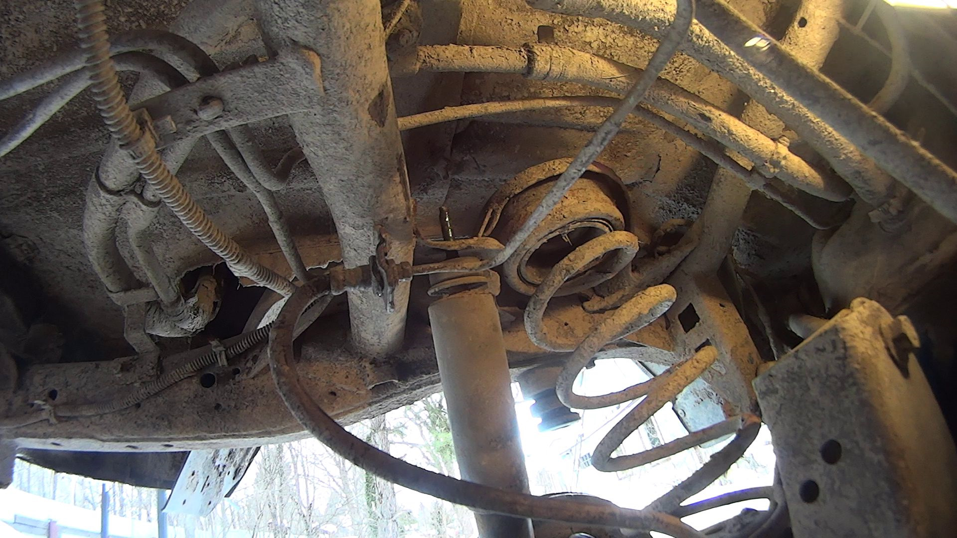

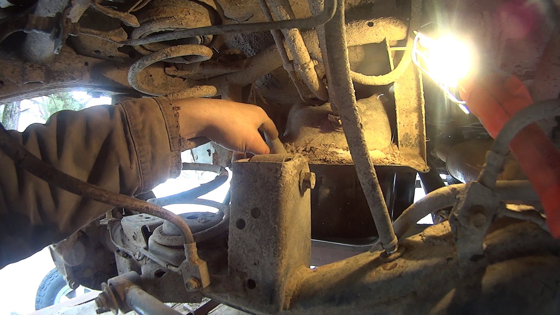

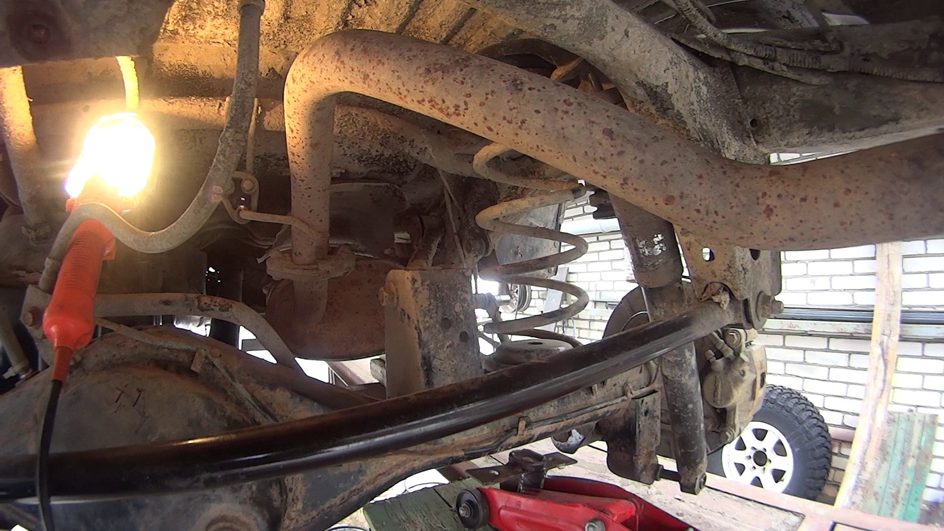

А вот и сюрприз – левая реактивная тяга даже при стандартной подвеске задевает бензобак …
Это конечно не дело – надо что-то делать … по обычному хардкорному рецепту ))))) но это в следующей части

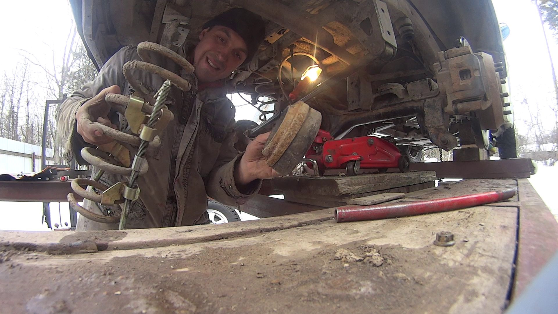

При открученных амортизаторах мост висит на стабилизаторе поперечной устойчивости и не дает вынуть пружины …
Причем слева висит выше чем справа )))) – бензобак мешает -мать его ))))) ну кто так придумал ?!

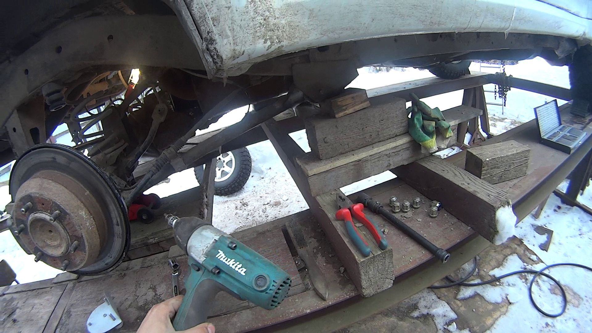

Для того чтоб вынуть пружины и отпустить мост больше вниз необходимо откручивать стойки стабилизатора
В работе с машиной наличие гайковерта – это превращение процесса откручивания просто в процесс снял-поставил…

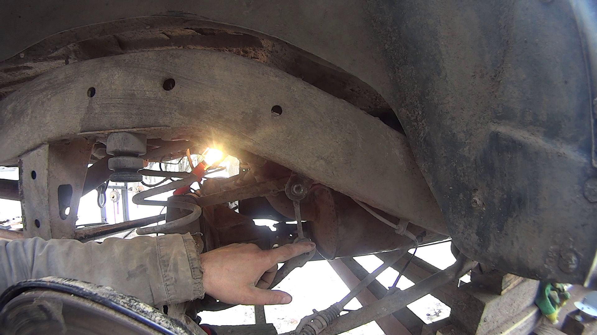

Снимаю стойки стаба и пружины – высота новых – 520 мм старые – 380 разница – 140 мм…
Новая пружина – 11витков толщиной 14,3 – сжата до ударения витков =153 мм…
А расстояние между чашками под пружину при условии поднятого до отбойников моста – 200 мм…
Отбойник оставляю старый — его увеличение только ограничит ход подвески вверх…запас на сжатие что у пружин, что у амортизаторов еще есть … если я не прав – кто знает – поправьте…
На последок – снимаю стабилизатор – он мне просто мешается…

Амортизаторы Scorched 4 s имеют на 10-15 мм. меньший ход сжатия чем стандартные и на 65 мм больший в растянутом состоянии опять же по сравнению со стандартными.
Пружина RA 1449 в сжатом состоянии должна сжиматься до 153 мм…
В тоже время расстояние между чашками пружин при понятом до отбойников заднем мосте – 200 мм…
(все размеры промерил сам несколько раз)
Зачем отбойник удлинняют – непонятно – кто знает ( только точно) – напишите заранее признателен…по моему их можно оставлять стандартные…и даже переставить амортизатор скорчед на 1 см. ниже через дополнительную подушку – чтоб все 75 мм. разницы хода были вниз…
Левая реактивная тяга –настоящая ахилесова пята – даже при стандартной подвеске она уже касается бензобака, а учитывая то что и сам бензобак расположен не слишком удачно – это то место которым я радикально займусь в следующей части…

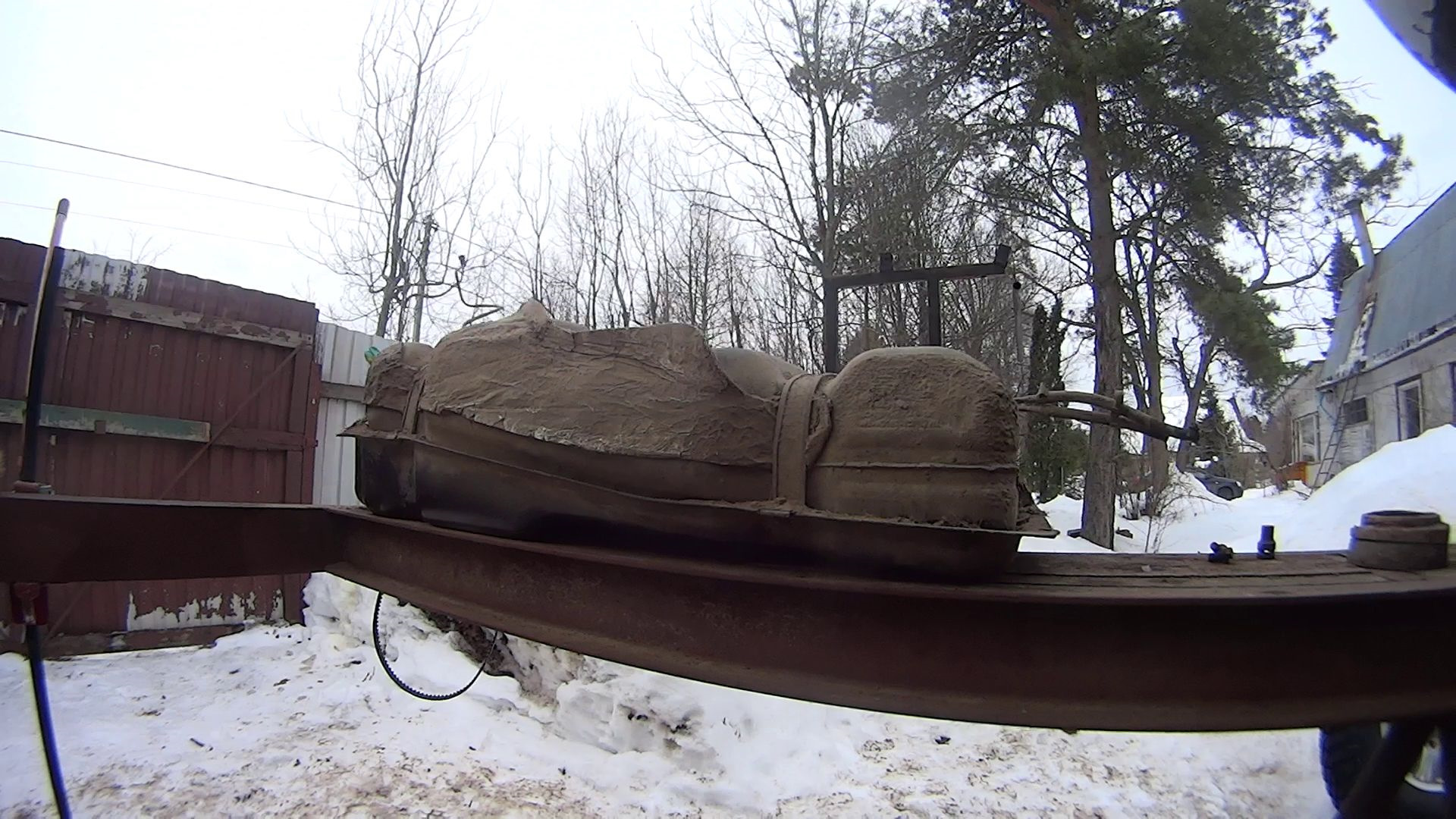

тягу я вообще к чертовой матери переделаю…принципиально…там очень мало места и бак я подниму наверх — вернее уже поднял — осталось кронштейн приварить…

Насчёт бака — интересная мысль! Последим за творческим процессом!)))

Фото тяги на баке запечетлено где палец сверху. А есть где палец снизу залазиет между тягой и баком. Может все же не достает до бака?
Я проверял — есть фото где потертость на тяге — там все очень впритык и мост слев висит на защите бензобака — при максимально вытянутом амортизаторе ( + 1 см на подушке но там уже и сама защита бака с баком играют немного ) так что точно задевает, или зазор 1-3 мм.максимум, в общем гнутая тяга это не только для машин с тюнингованной подвеской — а для всех…
Года 3и вроде как гоняю на этом KYB 845022 Skorched4s. и не замечал ничего. Странно.
Хрен знает… может трет . а ты просто не знаешь и все… посмотри на тягу — благо там сначала в защиту упирается — так что пока железку не протрет бак повредить не должно…
А может очень редко у Тебя подвеска в низ максимаьно распускается…поэтому и не замечаешь…
А может машины разные — у меня прям явно на стандартном видно что слва мост цепляется тягой за защиту бака -ложится на нее…
