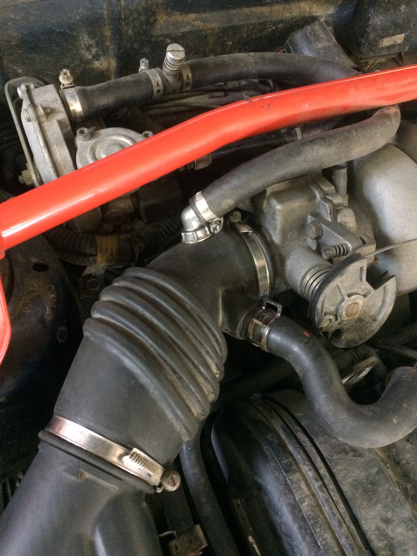

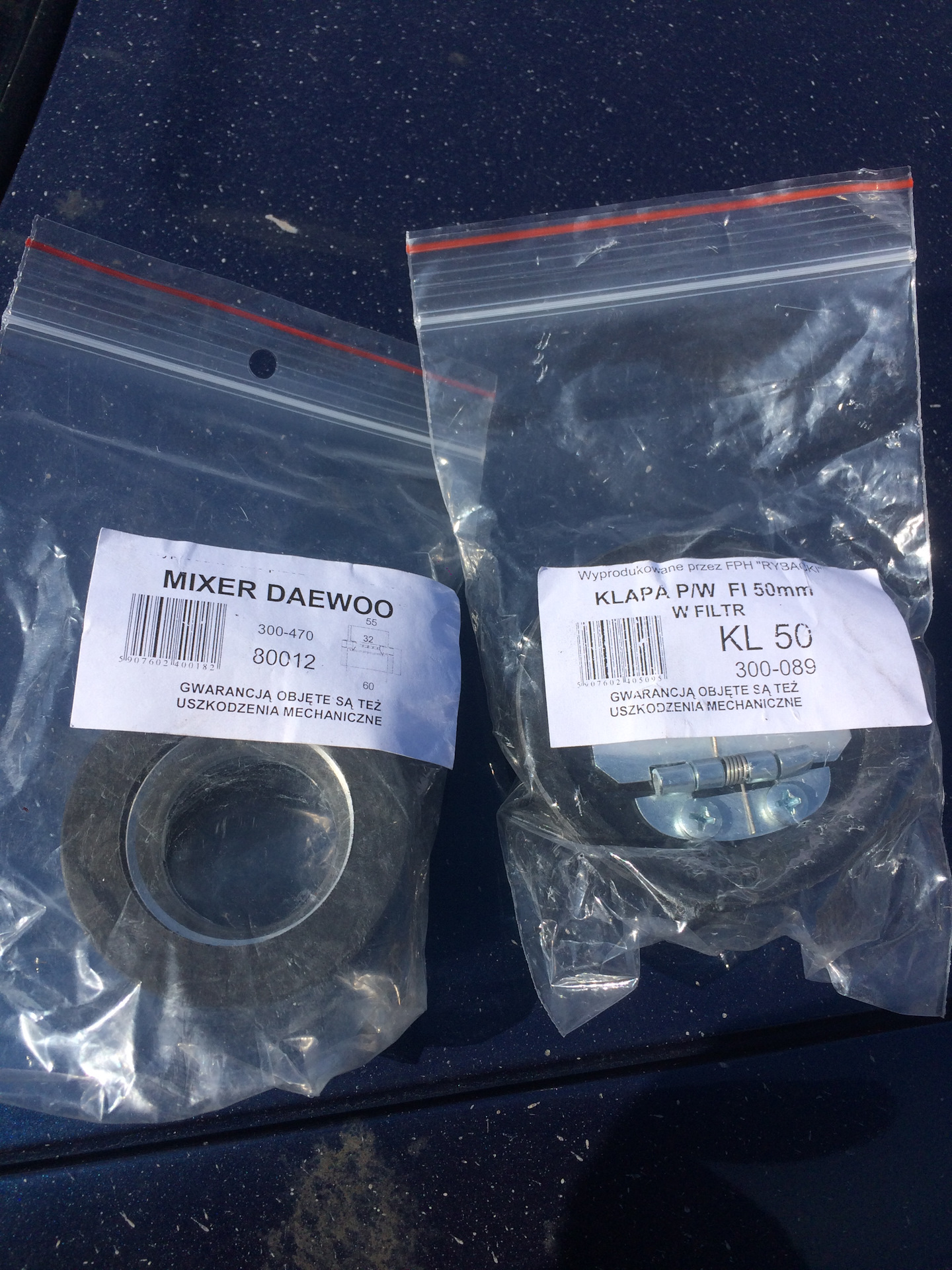

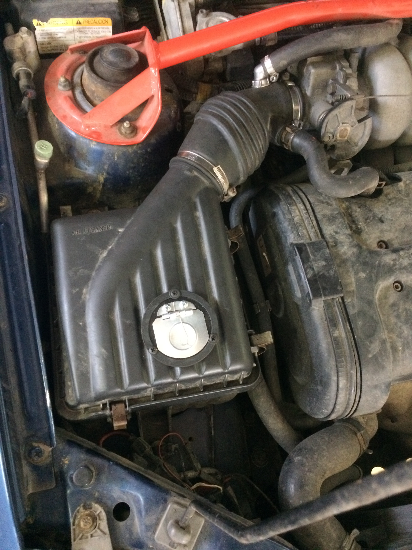

Достала пережатая гофра. И наконец это в прошлом! Заказал и получил вот такие штуки.
Сегодня заехал к Андрею (хороший газовщик, Дончане знают) и за 40 минут он все инсталлировал
и отрегулировал по газоанализатору, взяв при этом смешные деньги. Отличный мастер и человек всем рекомендую. (его номер 0713691148)Пробный выезд показал-мотор крутится бодрее и едет машина веселее, реально дышит легче. Ну и долгожданный феншуй достигнут.
Благодарю за внимание. Всем мир и ровных дорог.

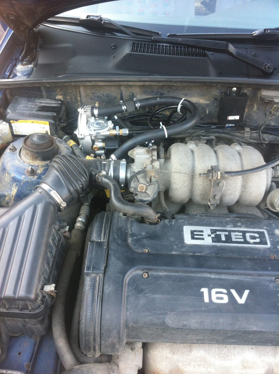

Правильное решение! На прошлой неделе ставил у себя такой миксер, только анти хлопок чуть другой мне так же нравится как работает
Вот это поавильный подход!
Да, бесил меня прошлый смеситель знатно)
А что дает хлопушка в фильтре? у меня обычна металлическая с черным кольцом резиновым.
Хлопушка убрана с гофры так как место лишнее занимает, а в фильтре теперь стоит потому как должна быть хоть где то)
понятно, значит мне не надо! У меня вообще типа две стоит. Одна на гофре, вторая — на самом фильтре, т.е. вместо металлических креплений крышки короба воздушного фильтра там у меня резинки вырезанные из камеры
У тебя гбо2? Если две стоит- выкинь ту что в гофре, лишнее соединение+лишний риск подсоса воздуха.
ага, второе. Да было такое… чуток сифонило с той что на гофре, Андрей как раз замазал герметиком. Пока все нормуль! Потом посмотрим… может и выкину
