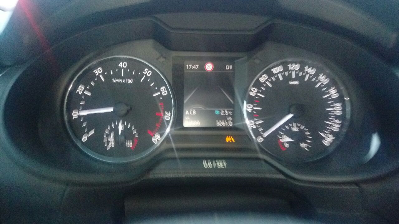

Немного запоздалый пост, осенью(2016 года) у меня перестало работать зеркало с FLA, буквально на следующий день появилось объявление о продаже камеры асистентов от VAGSerp.
Не разобравшись до конца в вопросе, купил ее. На ebay было найдено зеркало заднего вида за 100 евро. Начались поиски крепежа камеры. Искал долго, но без результативно, решил покупать стекло за свои родные.
Стекло у дилера 28 в авто док. 17,5 заказал в автодоке. Базовую адаптацию делал у официалов.
С подключение проблем не было, собрал кабель, заменил кан экстенд который уже был протянут для FLA, на полный кабель.
С прописыванием были трудности, спасибо Михаилу подсказал.
Теперь работают Light Assist(FLA), Lane Assist, Travel Assist.
Описание ассистентов и посмотреть ролики можно здесь
Камера 5Q0980653G – 8 т.р.
Зеркало с накладкой 5G0857511B / 5E0868438A / 5E0868437A – 8 т.р.
Стекло 5E0845011BJNVB – 17,5 т.р.
Разъем камеры 8Z0972112 – 250 р.
Разъем обогрева 4B0971832 – 250 р.
Базовая адаптация – 2,5 т.р.

И где Вы пользуетесь этими ассистентами?
Там где езжу, Москва, МО. Разметка везде есть и знаки установлены ближе к госту.
Вот что я хочу! Классно 👍 как работает?
Работает отлично, но нехватает удержания на малых скоростях, от 65 работает на этой камере.
