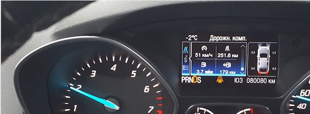

есть еще и такая картинка — но за ее правдивость не ручаюсь. датчики нового образца я заказал уже. а дальше как получится.
Эта картинка фейк… в прошлом году на 1 апреля выкладывали по-моему

На данный момент никак, на встрече с представителями форд последние обещали сделать но когда это будет не озвучили
Предстовители тут уже.
Датчики можно ставить на рестайле куга2 или фф3+ но показывать как на мондео 5 или как на фото выше не будет. Показывать будет как и на дорестайл но только точно.
И если и будет то в фф4
Ну, а какие-то прошивки специальные, их нет? У корейцнв в простых моделях эта опция реализована — на каждое колесо давление считывать, а у фокусов нет ? Дорестайл 3
На фокус дорестайл, с датчиков есп, сами в колеса датчики не нужны
