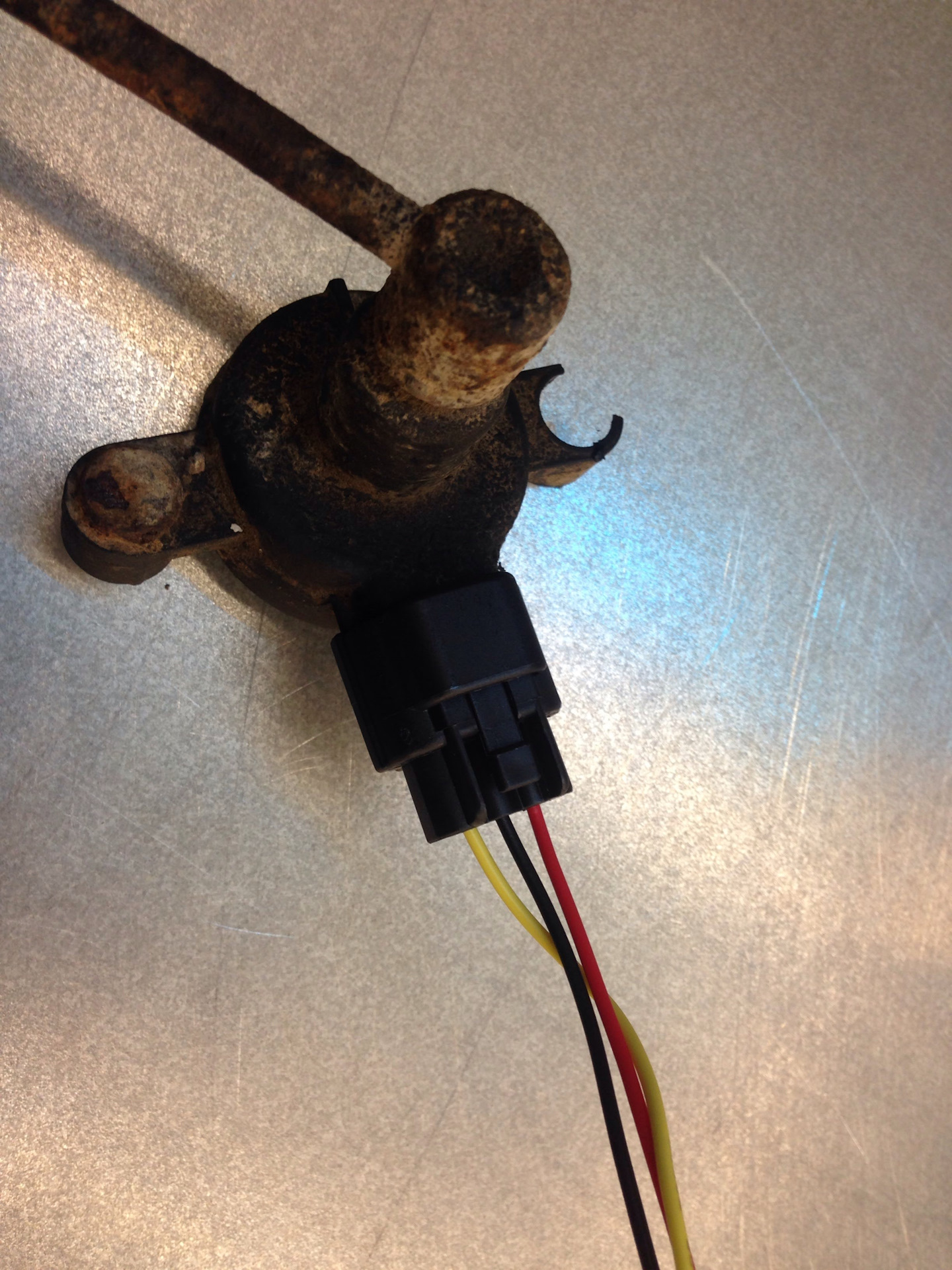

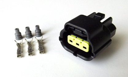

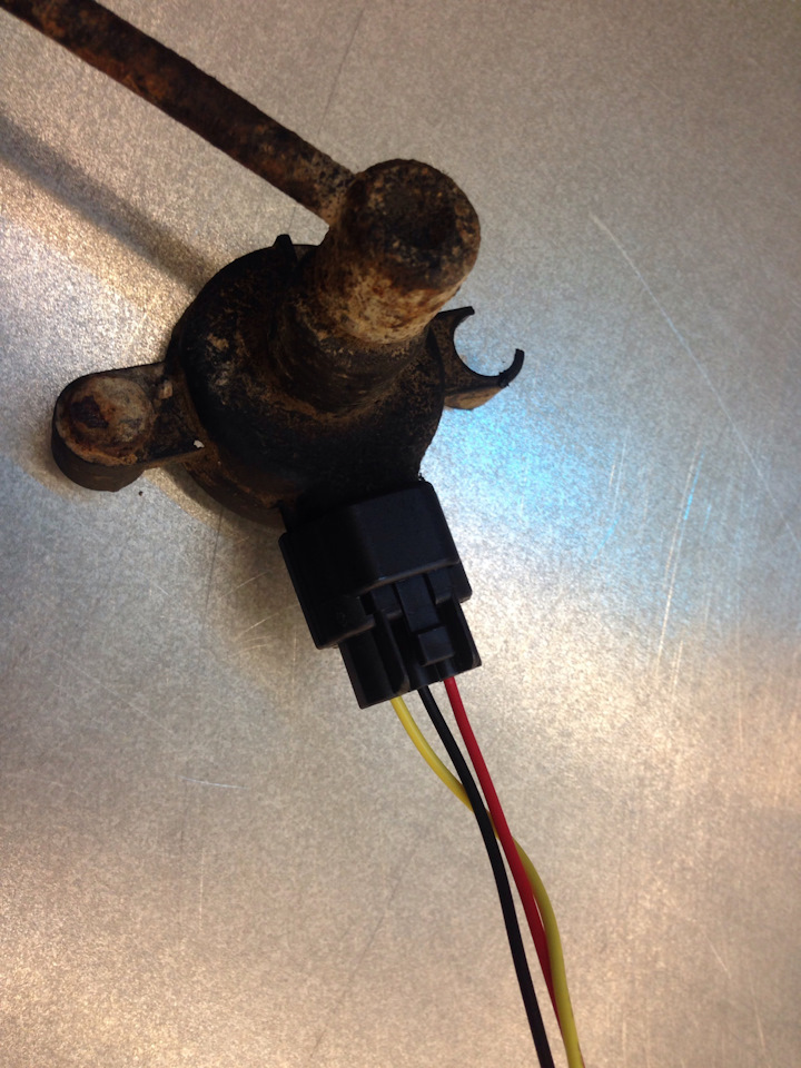

Так как скоро мне предстоит замена кучи всего по пневме, я озаботился поиском новых разборных разъемов на датчики высоты, дабы проложить новую проводку внутрь машины.
Искал долго и муторно, ездил даже хрен знает куда на примерку. И в итоге скупил все имеющиеся в стране разъемы в количестве 6 штук. :)))
Разъем можно купить у китаёзов по сходной цене, ну или на ебее, наверное.
Номер разъёма 174357-2.
P.S. Важное дополнение! Разъемы все таки я использовал оригинальные (пришлось хорошенько их отмыть), контакты так же были использованы оригинальные (провод припаивался к ним), потому как качество кЭтайских меня не устроило, фуфел полный.

Катаю на таких. Герметичные. Провод длинный. Можно и в салоне спайку сделать.
Номер разъема, от чего?

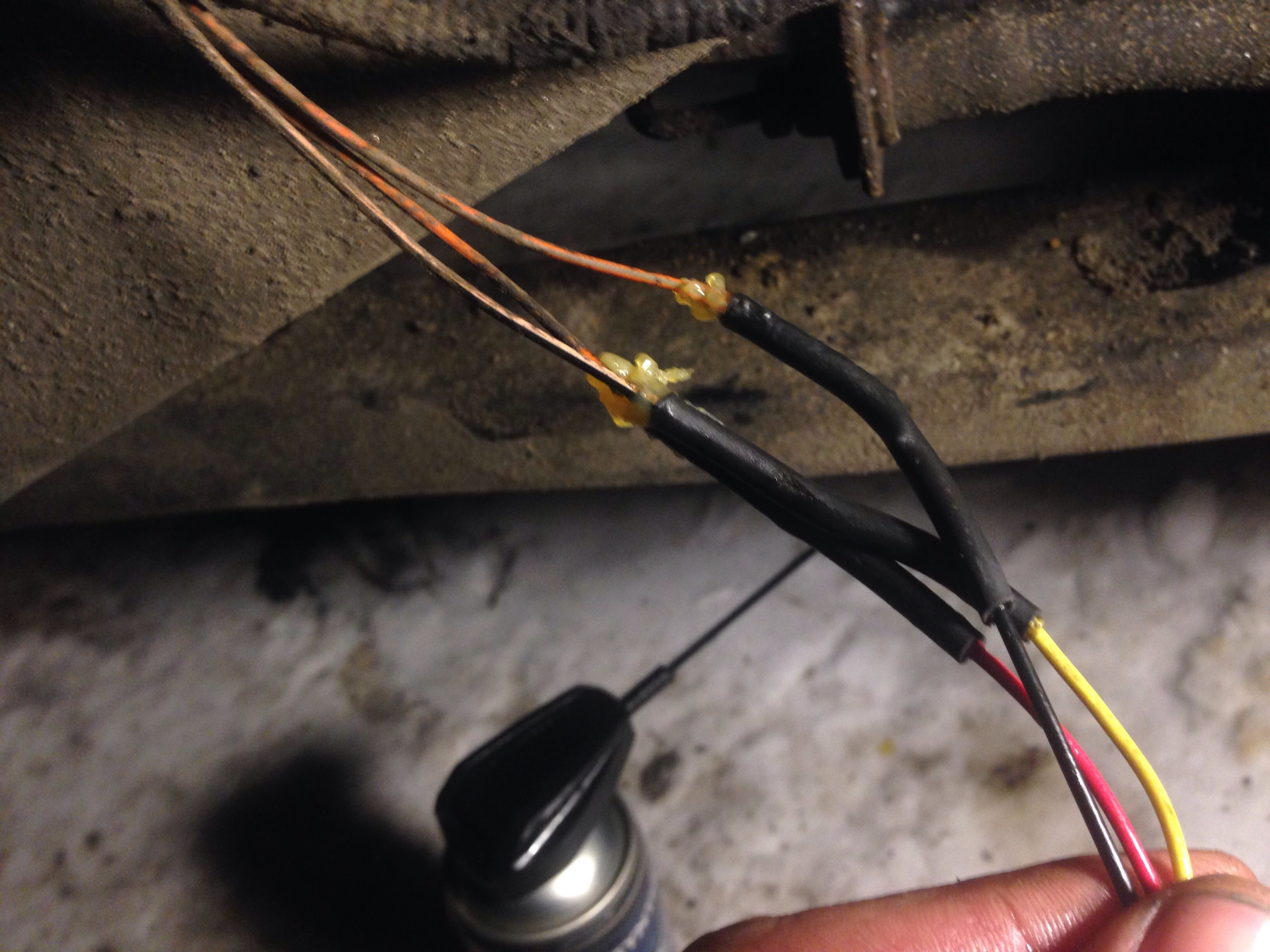

Вот скруток и прочего под брюхом я как раз и хочу избежать.
Универсальная. Номер не сохранил. Забрал все что были. Я как раз и не хотел наборную, наврятли герметичность будет. А здесь думаю проблем не будет. Скрутка-пропайка-литол-клеевая термоусадка.

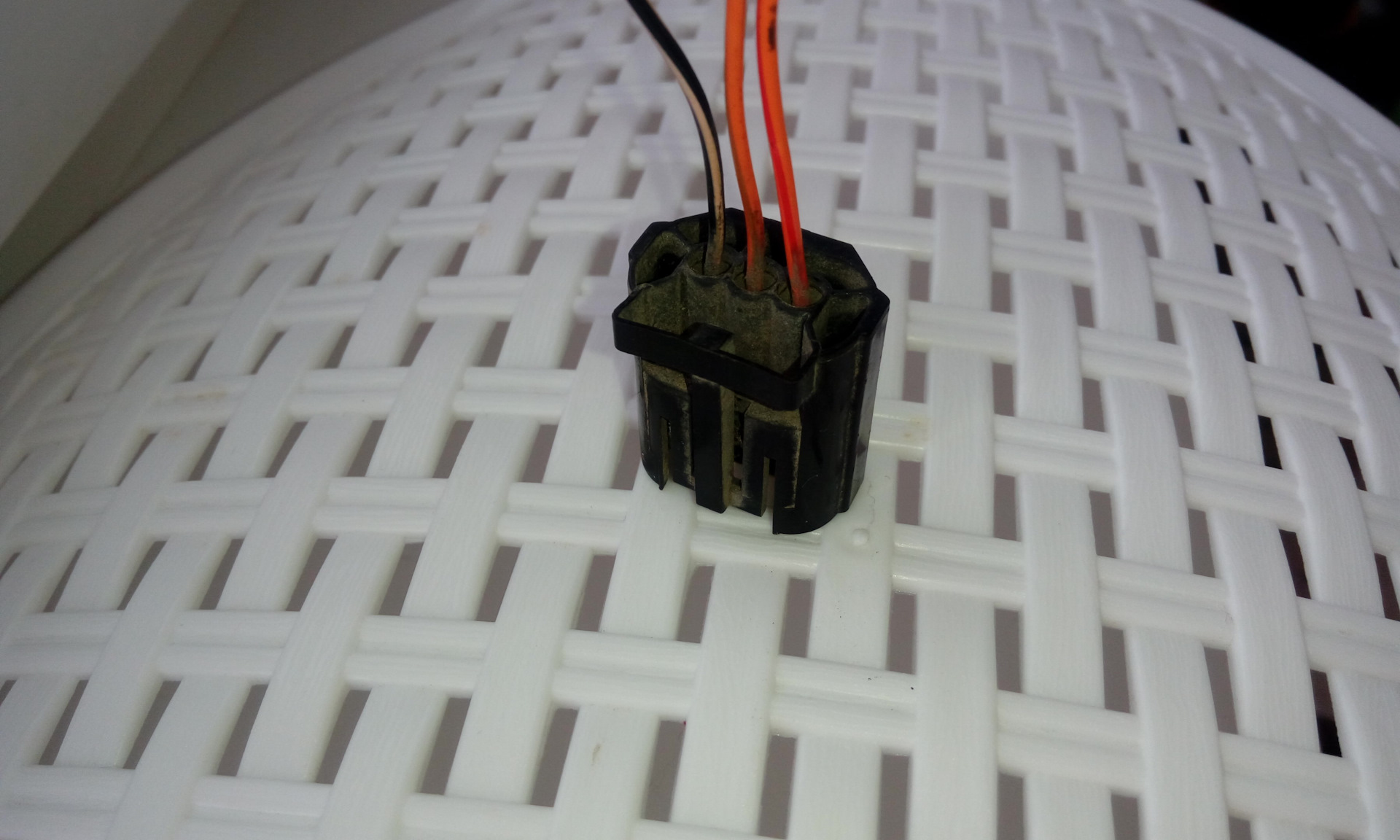

у меня задний левый датчик высоты ошибки давал, 3 датчика поменял, правда б/у, но оказалось, провода в разъёме позеленели и сгнили
